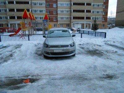

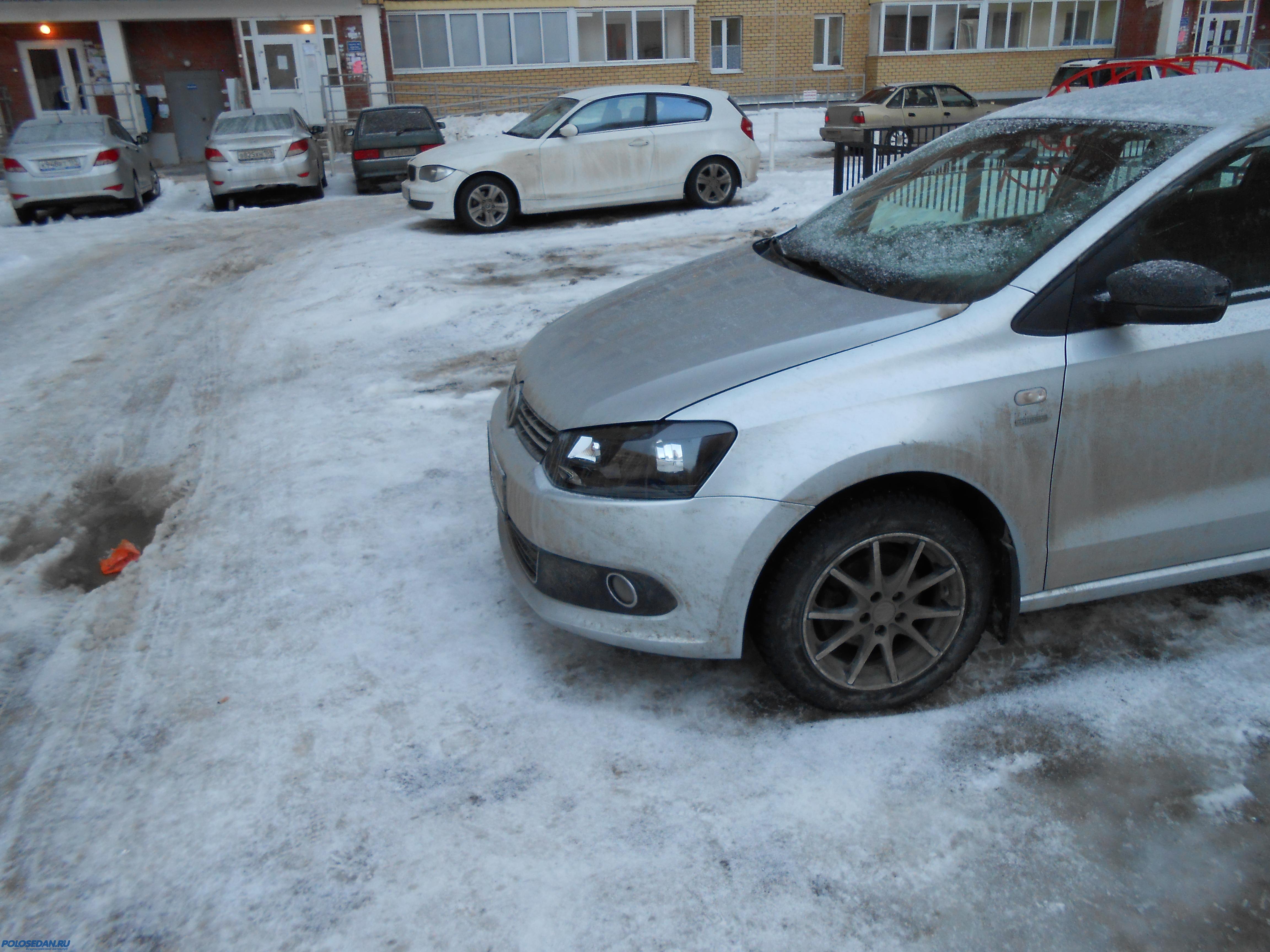

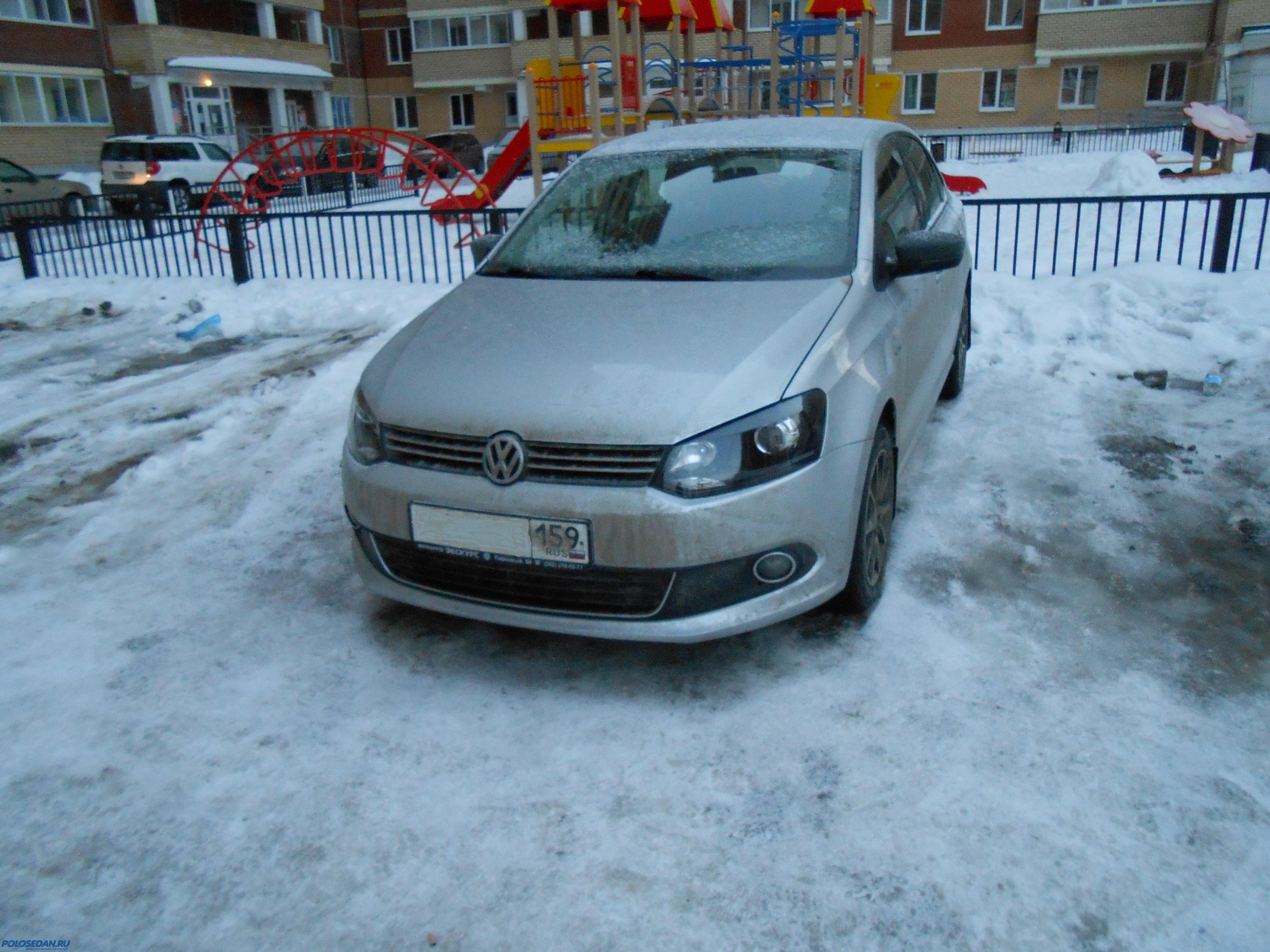

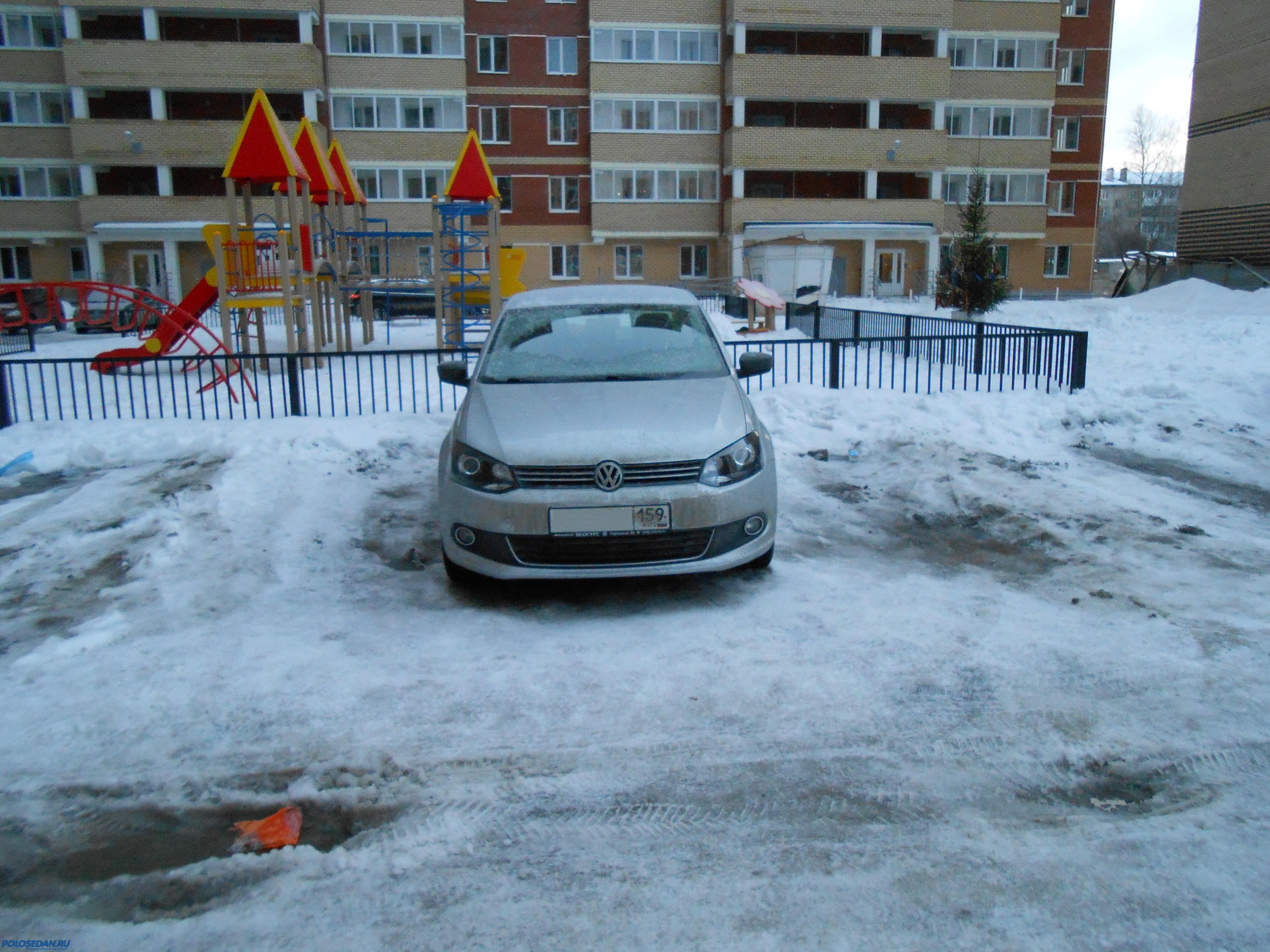

Наконец то доделал свои фары. Вот несколько фоток:
Использовал линзы под лампы галоген Al-bosch Hir2, сам алгоритм подсмотрел у пользователя Ro....maN, за что ему спасибо большое
Тюнинг Оптика
DSCN3944.JPG [ 6.03 МБ | Просмотров: 9778 ]
Тюнинг Оптика
DSCN3943a.jpg [ 3.4 МБ | Просмотров: 9778 ]
Тюнинг Оптика
DSCN3942a.jpg [ 3.64 МБ | Просмотров: 9778 ]
Вроде норм получилось, если смотреть снаружи. Как внутри там дела тоже хотелось бы фоток )
И это, что за бленды использованы? Ссылку если не трудно бы на них :-)
Извините, что долго не отвечал, предновогодняя суета, да и вообще с временем проблемы.
Вот ссылка на бленду Бленда №17.1 на сайте галогену.нет
Кому интересно, отчет о реализации.
