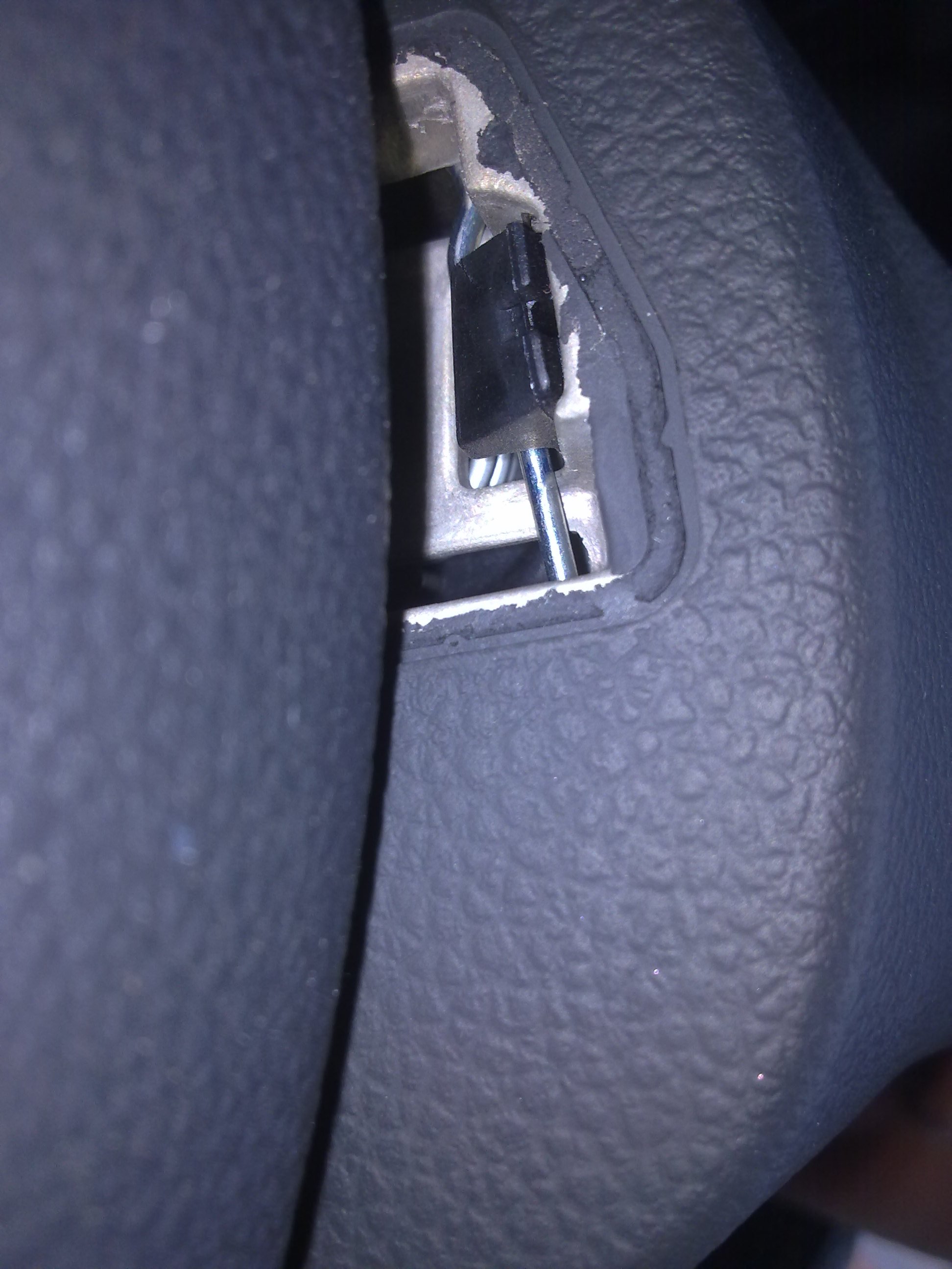

Итак. пришел наконец-таки руль от polo GTI (заказал себе как подарок на новый год). И решено было не откладывать в долгий ящик и устанавливать.
Процесс установки одинаков (почти для всех моделей концерна):
Отсоединить провод от минусовой клеммы аккумуляторной батареи
Снять узел надувной подушки безопасности (снимается при помощи отвертки и усилия... :-) а если быть точным, то выворачиваем колеса на 90гр. сзади находим отверстие со скобой и отгинаем ее при этом вытягиваем подушку, тоже самое проделываем со второй скобой)
Разъединить штекерный разъем у возвратного кольца, штекер для узла надувной подушки безопасности.
Вывернуть крепящий рулевое колесо болт
Снять рулевое колесо.
процесс установки в обратном порядке:
Убедиться, что колеса автомобиля находятся в положении для прямолинейного движения.
Соединить штекерный разъем у возвратного кольца.
Установить рулевое колесо на шлицы рулевого вала так, чтобы имеющаяся метка на ступице рулевого колеса и точка керне-ния на рулевом валу совпали.
Болт-очистить, завернуть и затянуть моментом 55 Нм.
На ровной дороге проверить, не косо ли расположено рулевое колесо при прямолинейном движении автомобиля, при необходимости колесо переставить.
Установить надувную подушку безопасности (но лучше ее установить до момента движения, иначе комп выдаст ошибку)

Поможет для тех, кто будет сам снимать руль
Руль от polo GTI
