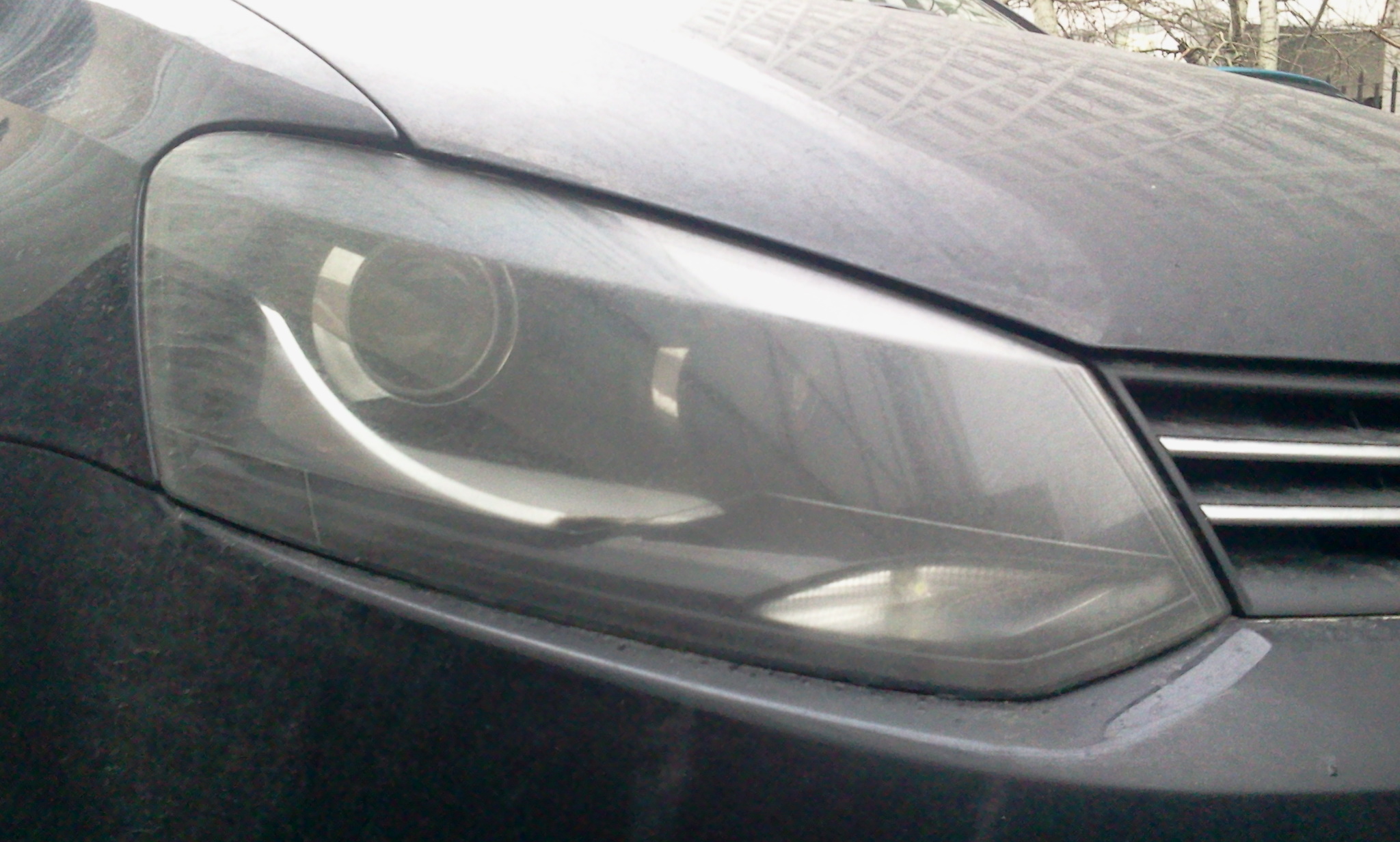

Как на ваш взгляд , такой вариант?
Комментарий к файлу: Ауди тт и поло
Тюнинг Оптика
2011-12-28 12.42.33.jpg [ 621.89 КБ | Просмотров: 5869 ]

antsmi1 писал(а):
Вот такой вариант
немного не вкурил от какого авто фары?? как встали? что дополнительно устанавливалось? цена вопроса?
это же элементарно, Ватсон (с)
