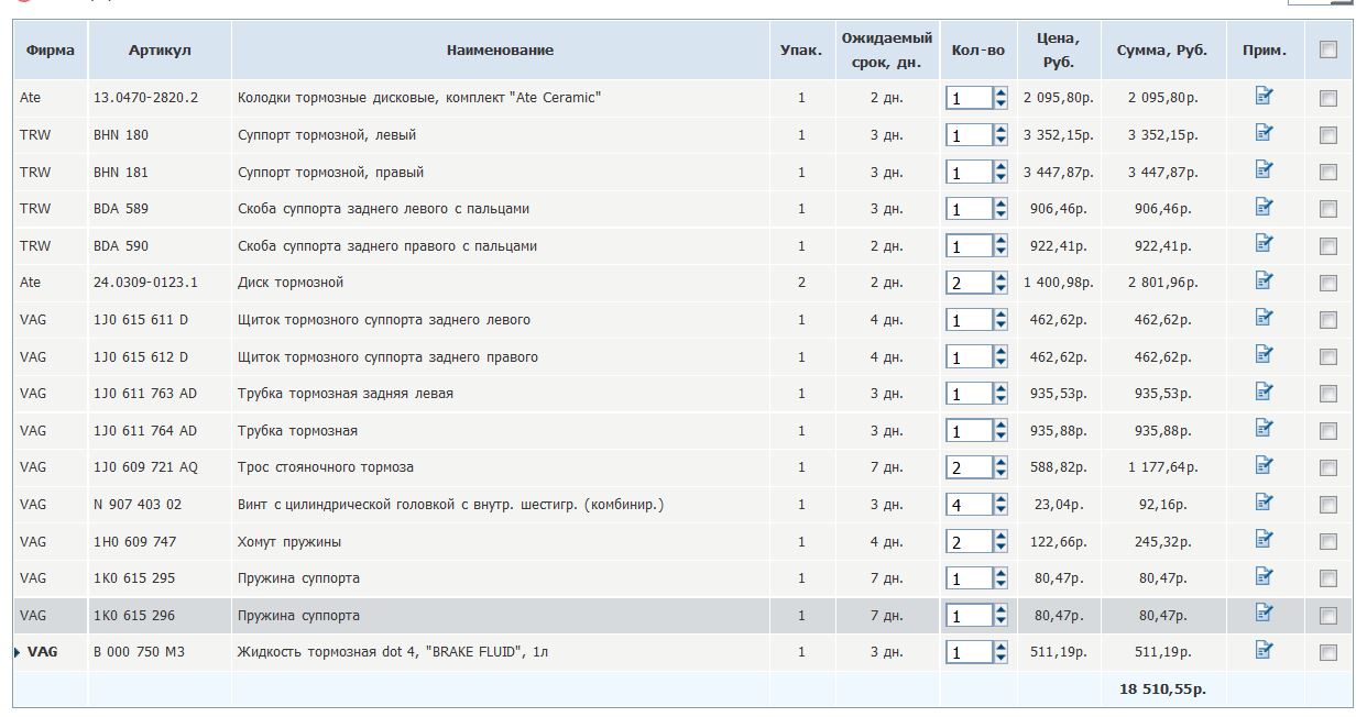

Да я и по Москве посмотрел, ценник практически такой же. В омске получается 18500.
Poloногий писал(а):
Тормозные трубки VAG 1J0 611 763 AD (левая) и VAG 1J0 611 763 AD (правая)
Тормозные трубки VAG 1J0 611 763 AD (левая) и VAG 1J0 611 763 AD (правая) мне кажется там 4 должно быть.

Все правильно, там для правого цифра 4, спасибо что заметил. В таблице (которая в шапке вроде правильно).
Evgenomsk писал(а):
Подскажи где заказывал? У нас на exist считал ценник не совсем адекватный получается.
Суппорта и диски заказывал в Emex.ru, все остальное в Existe. Вот у меня и вышло как раз 15900. :-)

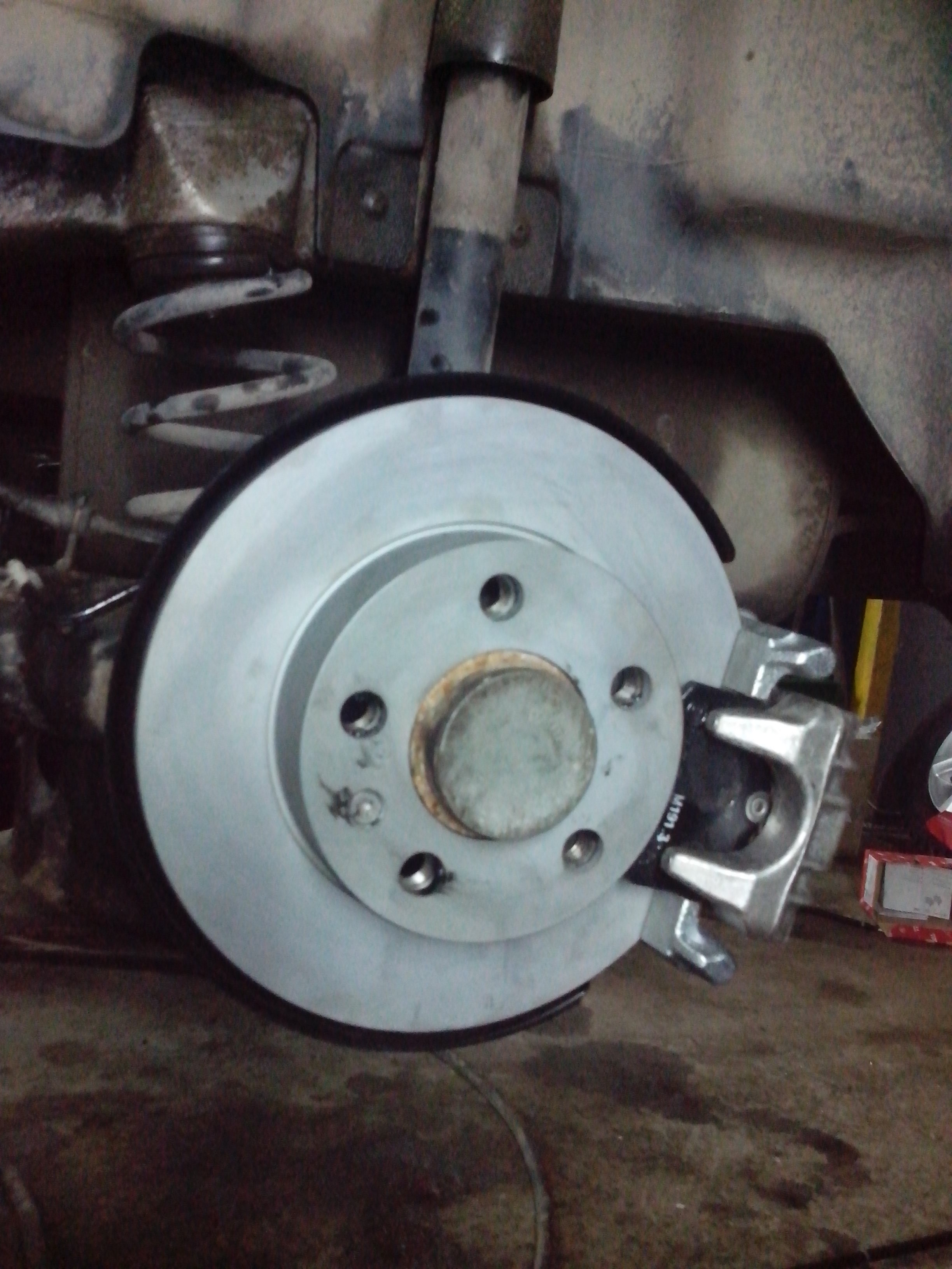

Друзья моя, наконец то установил себе ЗДТ. Спасибо Сереже и Диме за подсказки))) что могу сказать по проезду 3 км до дома))) педаль тормоза стала мягче и плавнее что ли, очень удобно стало дозировать. Слегка нажал началось замедленее, посильнее встал как вкопанный. Вид просто КАЙФ. Единственно почему то левый тросик ручника на см где то короче как будто. Не стал ставить подлокотник пока, может подтянется. Кстати пипец как не удобно без подлокотника)))
Задние дисковые тормоза VW Polo седан.
IMG_20140216_122916.jpg [ 758.88 КБ | Просмотров: 5782 ]
Ники молодец!!! 014_ Поздравляю с установкой! 113_ Ручник доробатывл или нет? По поводу тросиков. Думаю что один из них туже ходит в рубашке, поэтому и кажется что короче. Они пока новые и не разработанные. Можно попробовать снять тот тросик который туже ходит и брызнуть под рубашку или силиконовой смазкой или ВДшкой. Думаю будет легче. Во всяком случае на велосипеде раньше так делал.:-) В общем отлично!!!
