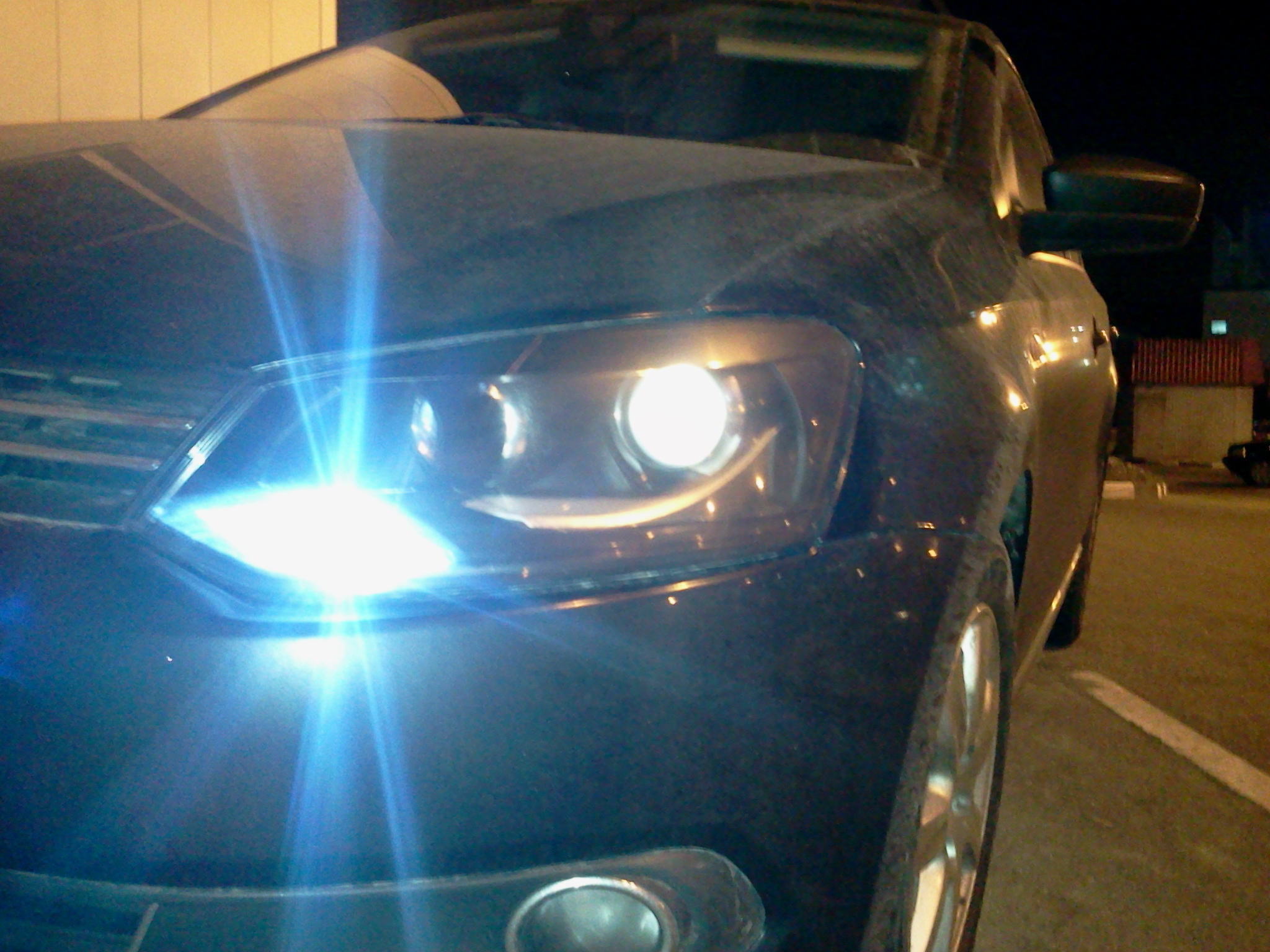

Побольше фоток, если можно, как светит ночью.почем блоки фар от ТТ обошлись ? Стекло фары не снимали ?

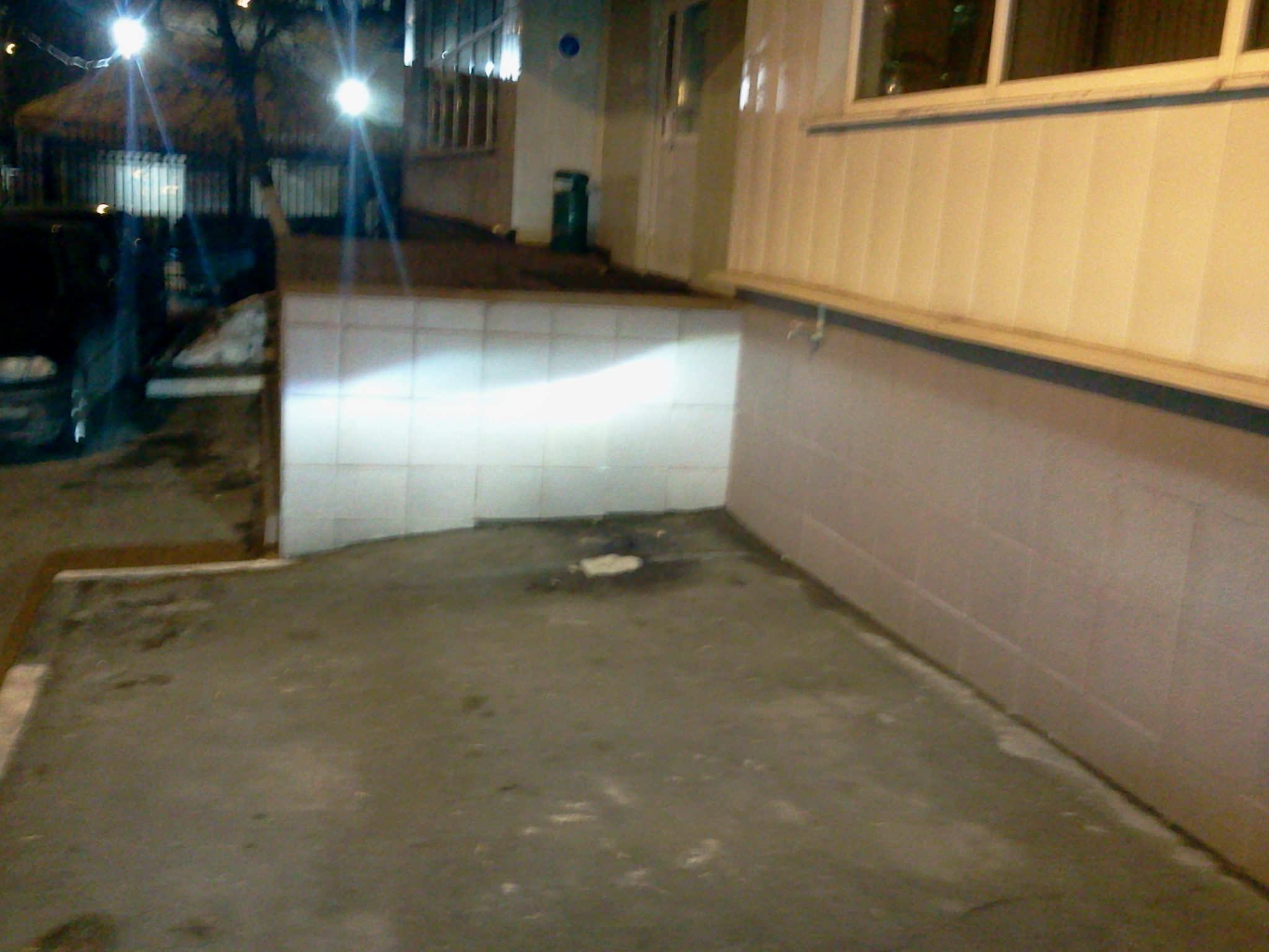

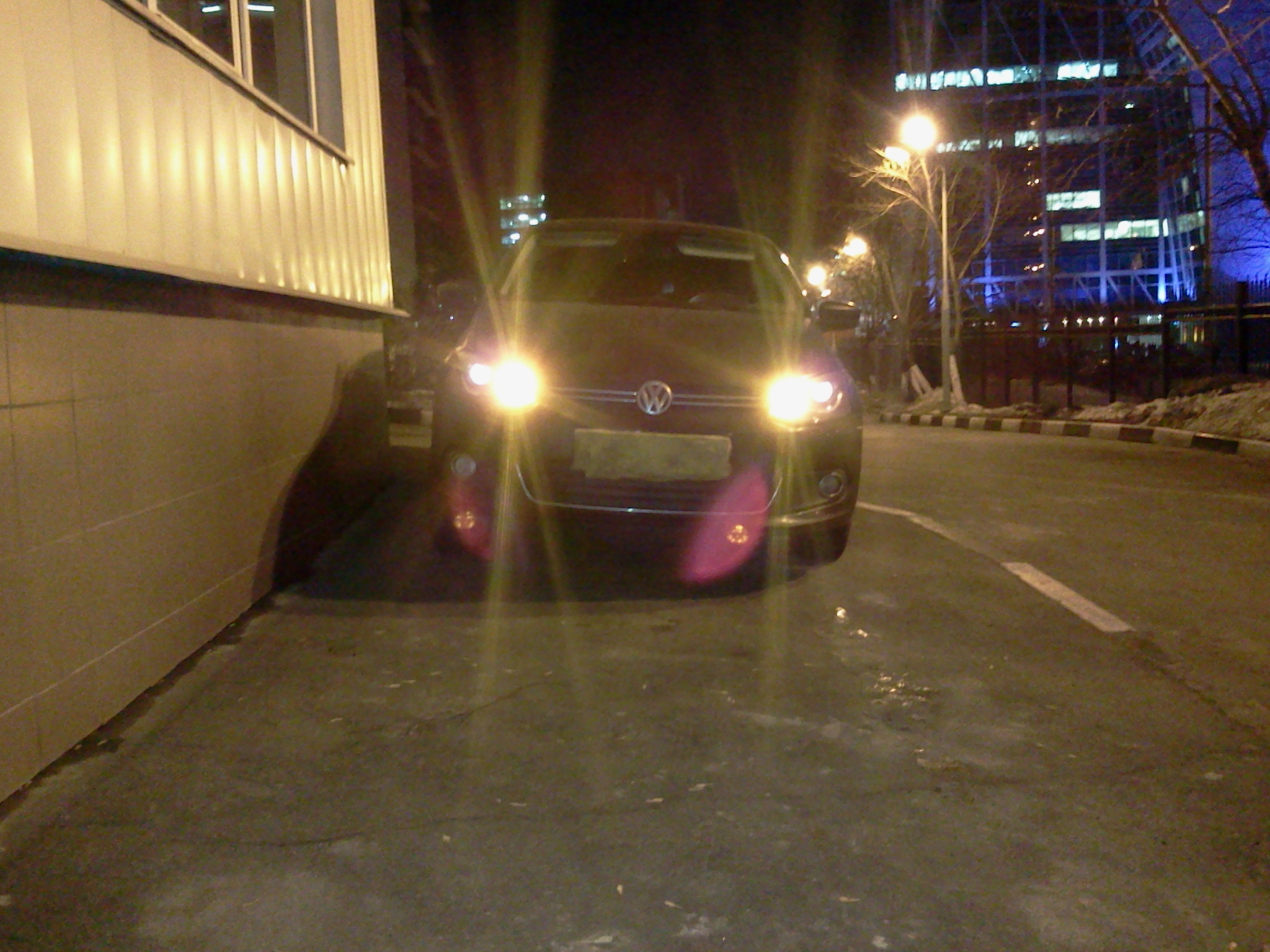

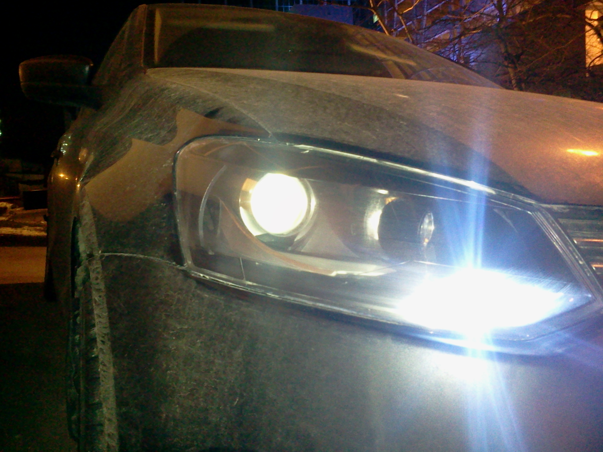

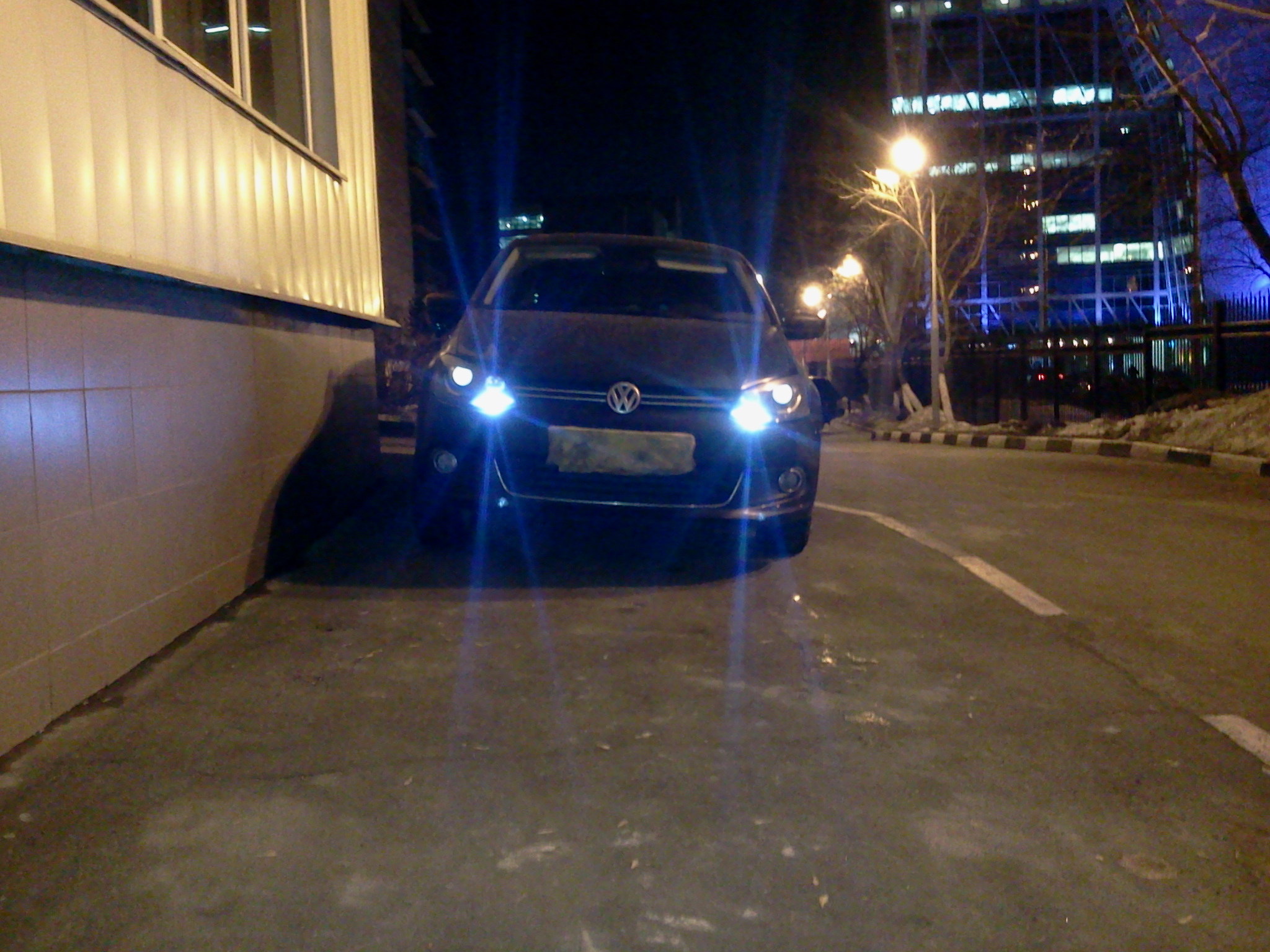

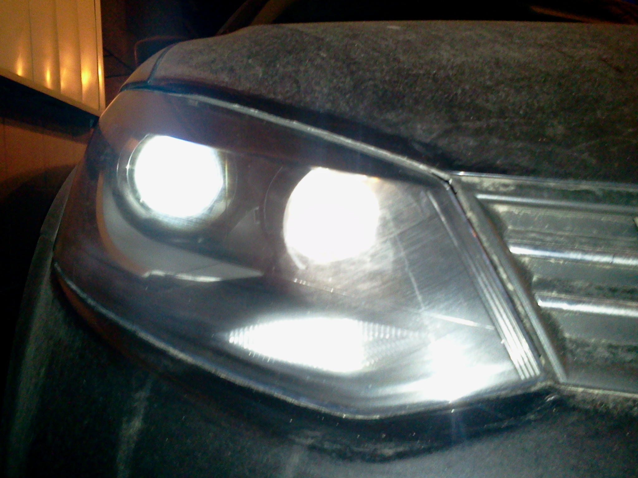

Зарегистрирован: 28 дек 2011, 11:55
Сообщения: 11
По поводу ДХО, вместо наго используется штатный габорит в котором установлен диод «светит тоже не хуже», блок фары обменял на работе в ЖМЦ на бутылку в...ки с битой машины, «лопнутое стикло и сломаные кронштейны, но корпус и кишки были целы, блоки и лампы естественно были поставлены в новые фары, да и не нужны они (стоят много) .
Стекла с родных акуратно срезал, вклеивал в самом конце перед регулировкой .
Фотки выложу как стемнеет
Сообщения: 11

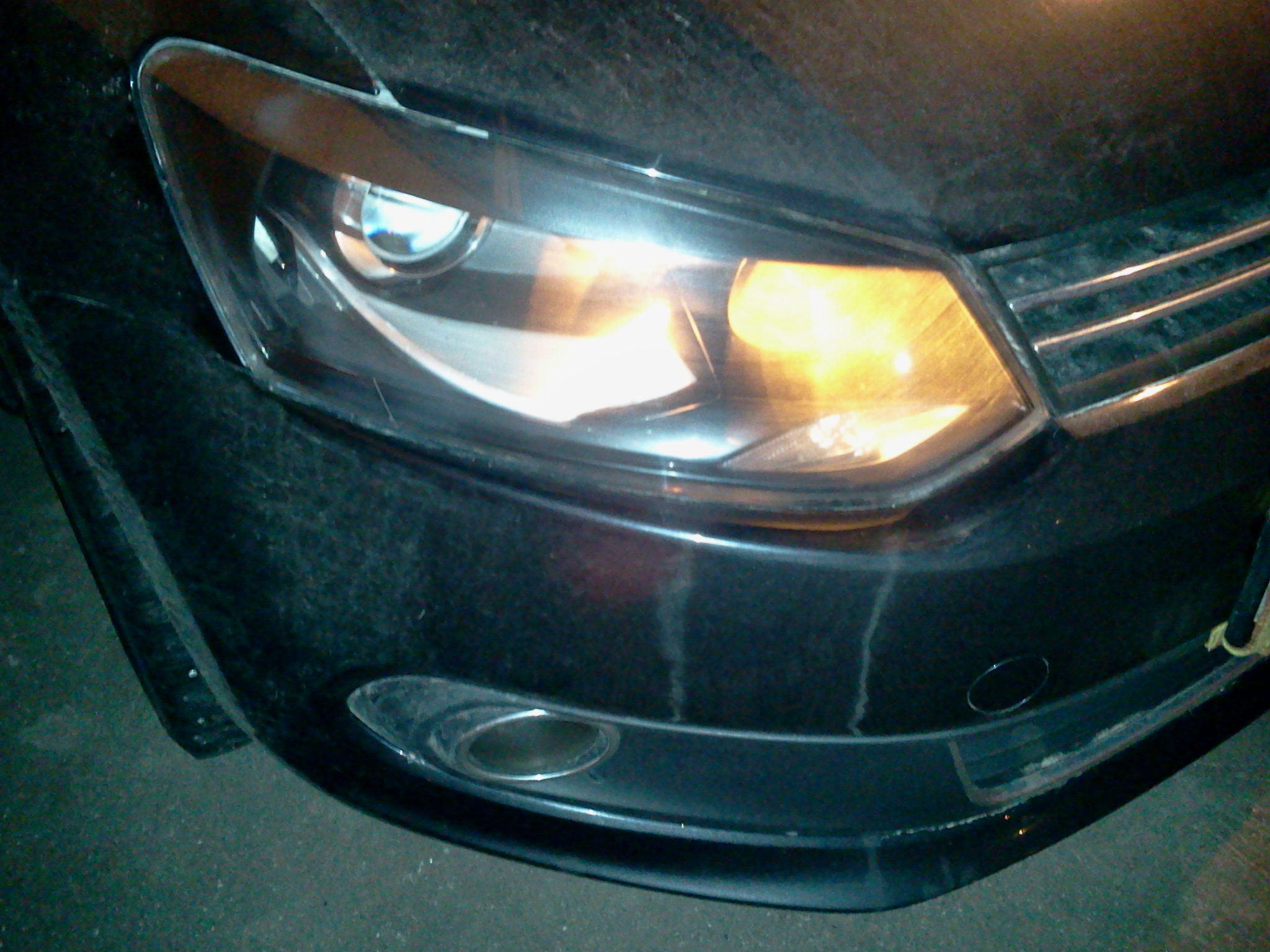

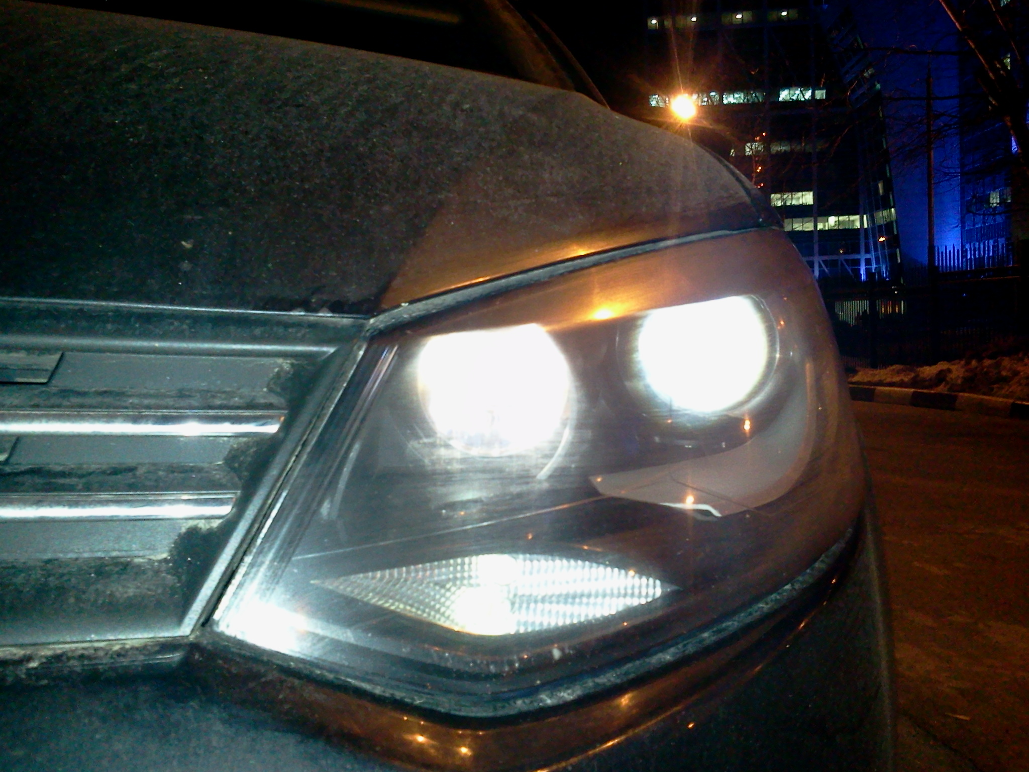

Фото
Тюнинг Оптика
2011-12-28 20.41.12.jpg [ 824.09 КБ | Просмотров: 5859 ]
Тюнинг Оптика
2011-12-28 20.41.47.jpg [ 789.67 КБ | Просмотров: 5859 ]
Тюнинг Оптика
2011-12-28 20.44.39.jpg [ 748.69 КБ | Просмотров: 5859 ]
Тюнинг Оптика
2011-12-28 20.41.36.jpg [ 787.53 КБ | Просмотров: 5859 ]
Тюнинг Оптика
2011-12-28 20.45.04.jpg [ 828.8 КБ | Просмотров: 5859 ]
Тюнинг Оптика
2011-12-28 20.44.01.jpg [ 832.03 КБ | Просмотров: 5859 ]
Комментарий к файлу: Ближний
Тюнинг Оптика
2011-12-28 20.42.43.jpg [ 761.34 КБ | Просмотров: 5859 ]
Комментарий к файлу: Поворотники

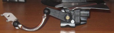

Сообщения: 236
Поблагодарили: 62 раз.

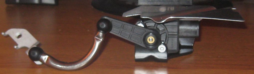

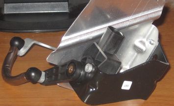

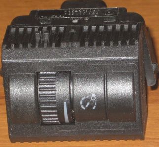

Доброго времени суток!Жду пока всё доставят. Блок комфорта, датчик просвета, разъёмы,автокорректор и шнур vag-com.Постараюсь всё по правилам установить .
Сообщения: 236
Пока только фото того что привезли.Остальное на подходе.
Тюнинг Оптика
регуль.jpg [ 30.44 КБ | Просмотров: 5654 ]
Тюнинг Оптика
датчик2.jpg [ 23.37 КБ | Просмотров: 5654 ]
Тюнинг Оптика
датчик.jpg [ 39.68 КБ | Просмотров: 5654 ]
