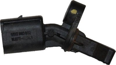

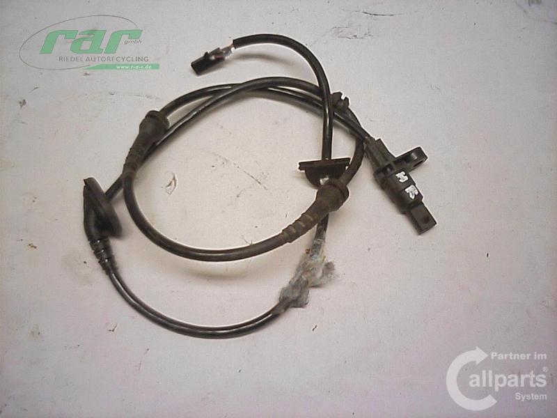

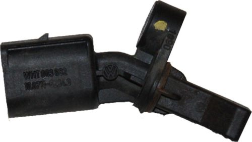

Клубни! Если даже получится найти балку, то тут появляется другая проблема. Как уже писал, вместе с новыми балками, на авто с 09.2011г устанавливают новые цапфы, ну а с ними соответственно и ступицы. Помимо всего этого, ставятся другие датчики ABS.
Если на машине не установлена ABS, то им немного проще, не надо париться по поводу датчиков. А вот если стоит, то вот тут как раз и начинаются загвоздки.
Вот датчики устанавливаемые на авто до 09.2011г. (6Q7927807 - левый и 6Q7927808 - правый):
Задние дисковые тормоза VW Polo седан.
6Q7927808.jpg [ 46.84 КБ | Просмотров: 6286 ]
Как видите, датчик идет с проводом, и сам разъем находится в салоне.
А вот такие датчики (WHT003863 и WHT003862 левый и правый соответственно) ставят с 09.2011г:
WHT003863.JPG [ 13.06 КБ | Просмотров: 6286 ]
Разъем находится на самом датчике.
Вот что удалось найти по данному вопросу. :-)
Если менять балку, и ставить гольфовские цапфу со ступицей, то возникает проблема с датчиками ABS. Получается, что новые датчики не встают на гольфовскую цапфу.
Если поставить балку от гольфа, но цапфу и ступицу оставить родные, то и в этом случае есть одно НО.
Родные цапфы от поло седана, не совсем идеально подходит на гольфовскую балку. Нижние отверстия не совпадают и придется растачивать их на цапфе.
Что мы получаем в итоге.
Получается, что на авто с 09.2011г без небольшого колхоза ЗДТ не ставится.
Думаю первый вариант вообще маловероятен, так как заменить дачтики выйдет совсем не бюджетно, да и с проводкой придется колдовать. А вот второй более реальный. Но повторюсь, придется дорабатывать цапфы.
