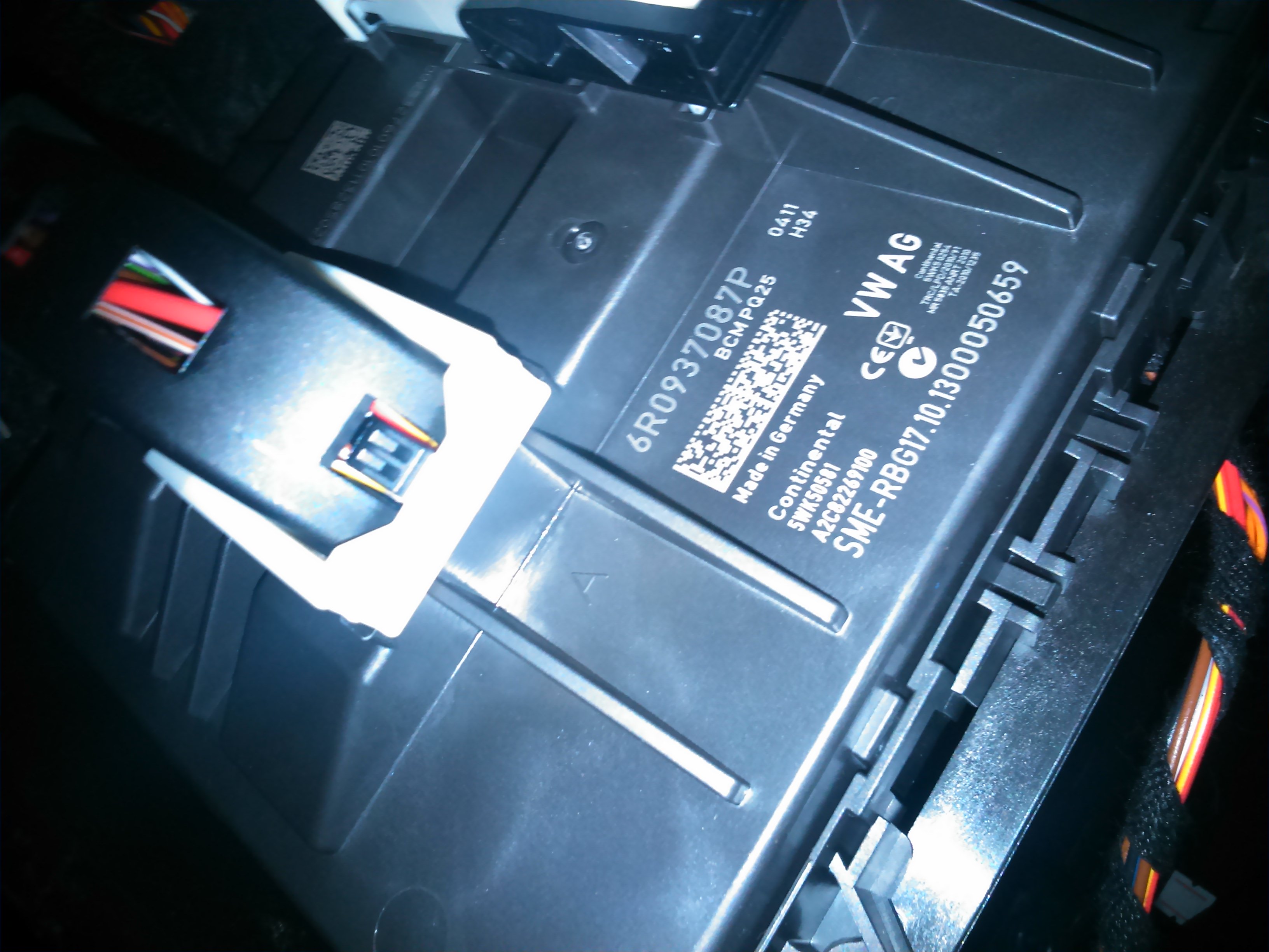

так возьмите телефон с камерой и сфоткайте его
чуть левее, над педалями
после нескольких попыток получите такое фото

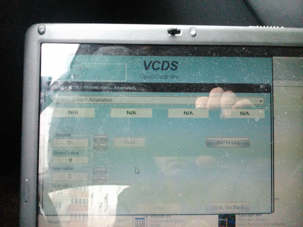

Уважаемые форумчане, подскажите что делаю не так, блок 087Р при попытке привязать ключ ничего не происходит, если поменять значение на 1, то кнопка тест не активна...
