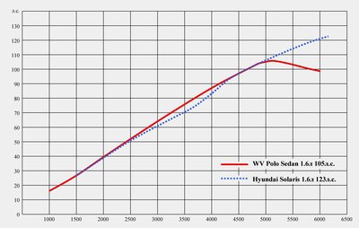

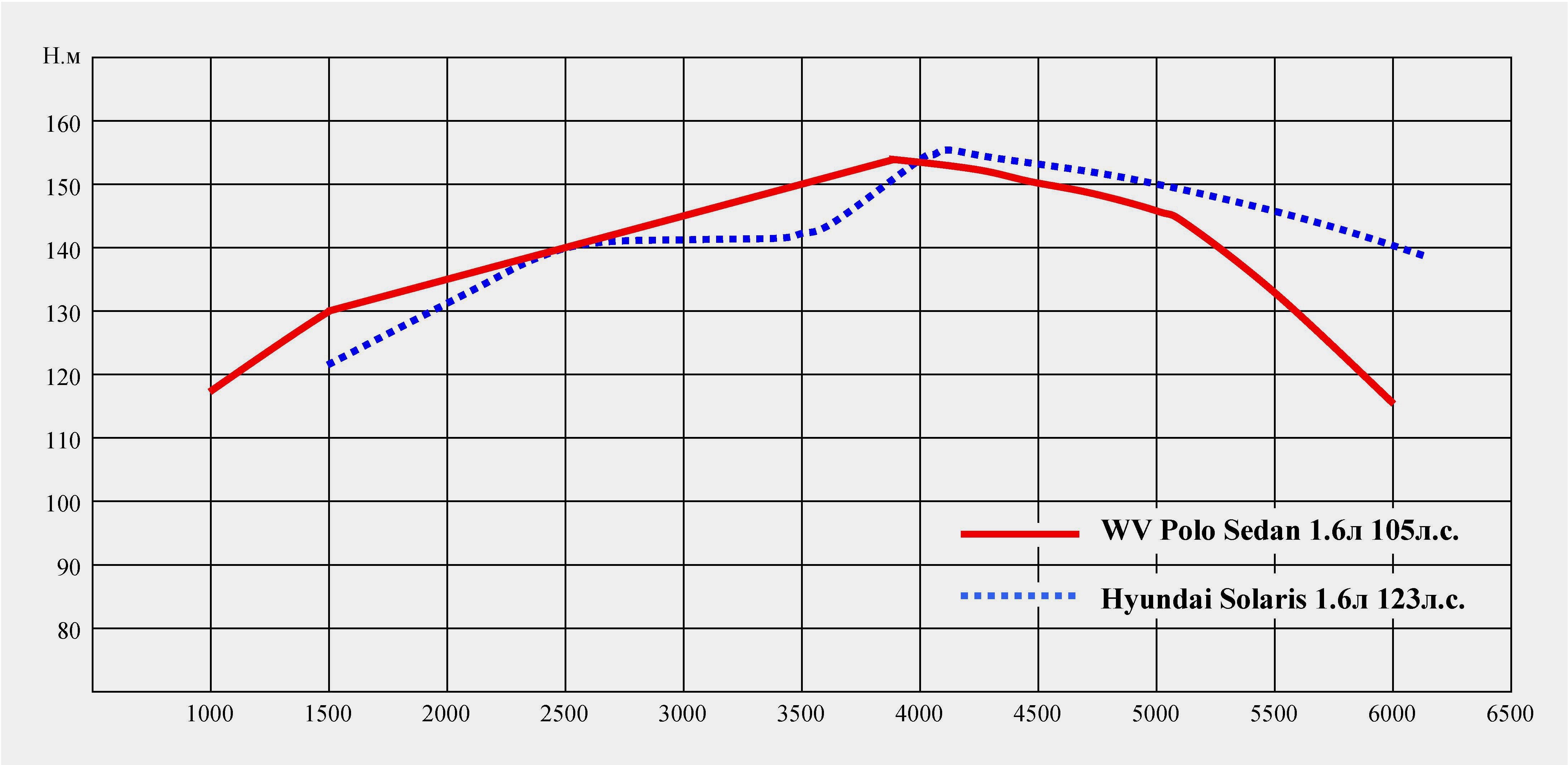

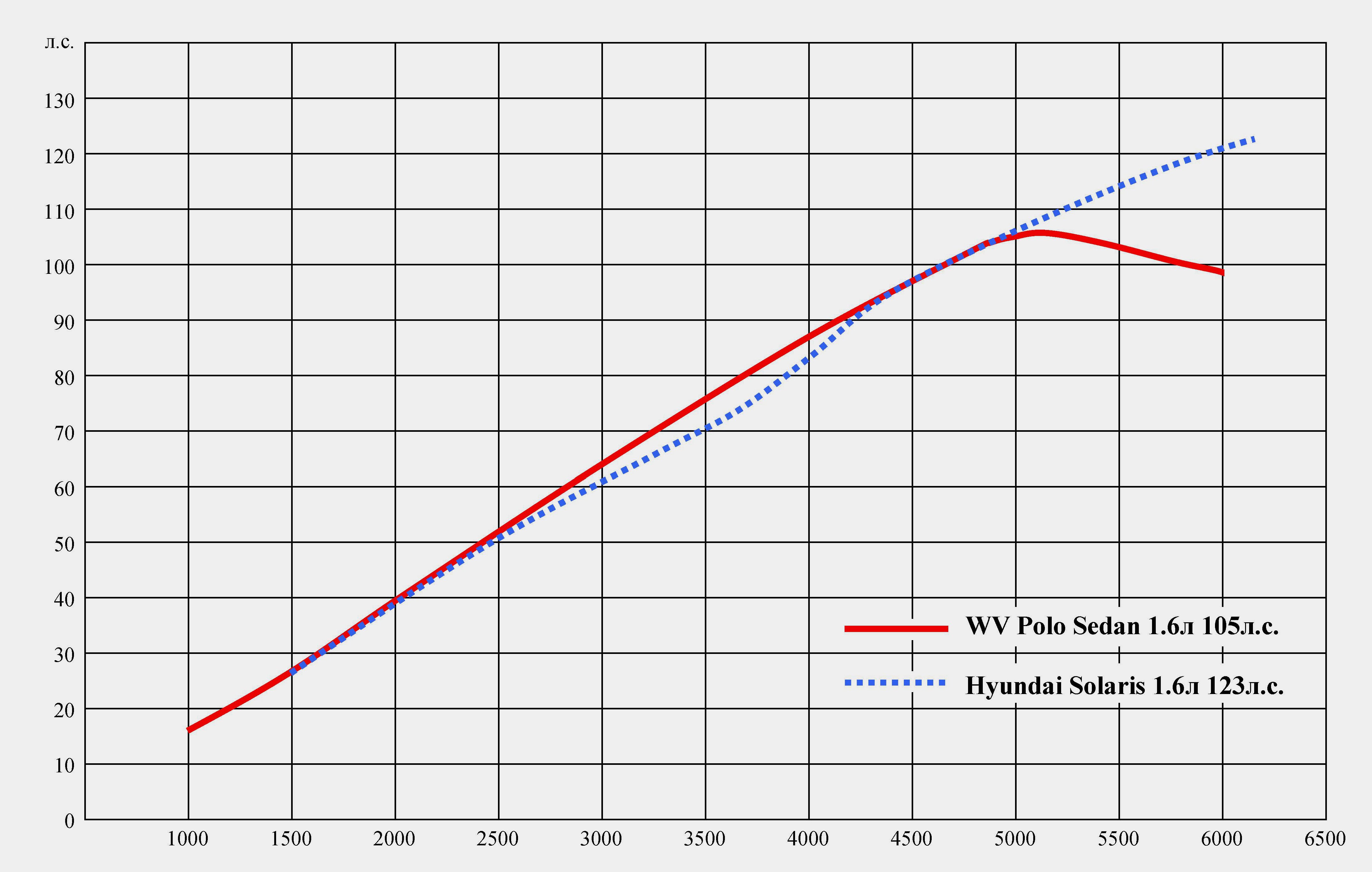

По графикам двигателей 1,6 л, 77 кВт и 63 кВт (кстати, второго мы так и не увидели), можно разглядеть, что до 3000 об. они идентичны, а после 86-сильник придушен мозгом.
Что же касается нашего движка, то потенциал у него безусловно есть, и скорее всего обрыв после 5000 об. - опять же "работа мозга".
Если чип-тюнинг поднимет крутящий и мощность после 5000, то нафиг он нужен :)

ну почему? Если кривые до 5000 оборотов практически не изменятся, а спад пропадет и будет увеличение и момента и мощности тыщ до 6200-6500, то это было бы хорошо - динамика увеличилась, максималка поднялась, приемистость осталась прежней, соответственно расход тоже, не хочешь не крути, движок до 5000 обладает теми же характеристиками... Одни блага короче :grin:
Только вот вряд ли так получится... Скорее провал пойдет: тыщ до 2000 вобще ничего не будет, а от 2 до 5 будет как бы "прогибаться" (это если график представить и сравнить с прежним). Потому как вряд ли мотор просто так взяли и задушили после 5000, типа 105 и так много, нечего двигун крутить))) Скорее всего из-за этих плавных ровных подъемов кривых мощности и момента, поэтому если чиповать на предел по мощности и оборотам, так "как у соляриса" не получится, будет ехать как раз только после 5 тысяч...
