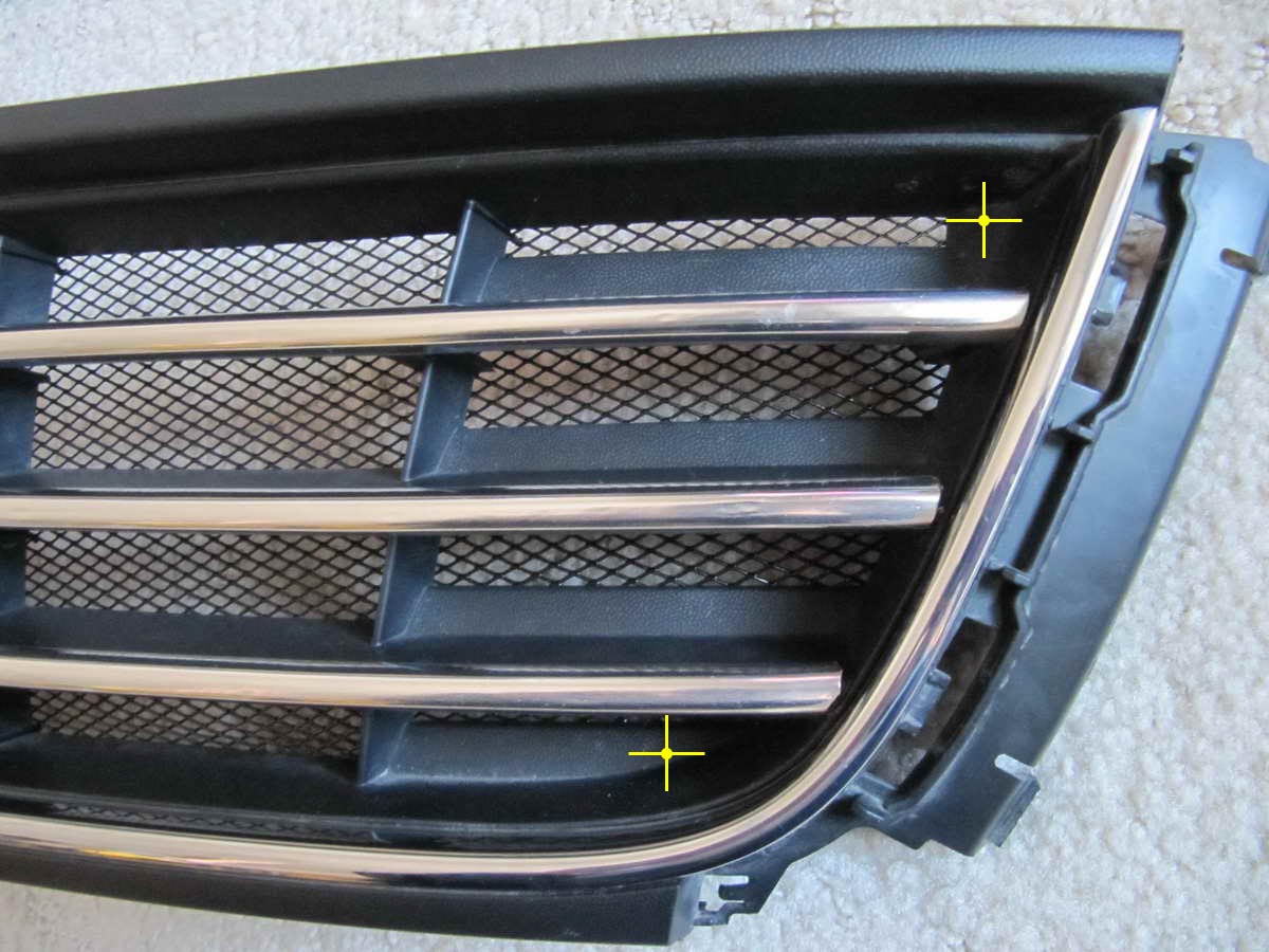

gelozevs777 писал(а):
по паре дырок в картонке, и по одной в вертикальных рёбрах решётки,по краям ,..так? .....тоже рассматривал, как запасной......ещё можно к вертикальным рёбрам маленькие уголки прикрутить .....может ещё кто свежую мысль подбросит....ведь всё гениальное просто.
gelozevs777
Можно просто прикрутить картонку саморезами по дереву (3,8х35) прямо в решетку, метки на фото ниже. Решетка полипропиленовая, поэтому можно и без просверливания. Также можно в эти самые места вкорячить скобки под саморезы, вот только попадать в отверстия этих скобок будет весьма проблематично, хотя...
Как уже когда-то писал, "картонку" делал из пластика ПВХ 4мм с приданием ей слегка сферической формы. За счет этой формы заслонка держится всего на двух саморезах, оргалиту же такую форму очень сложно придать, так что крепите по углам и всё будет держаться.
Кстати, хочу подкинуть идейку для клубного магазина по изготовлению заслонки либо из черного ПВХ пластика практически в любой рекламной фирме, либо из полипропилена, также в любой конторе, занимающей литьем или формовкой пластиковый изделий. В первом случае её стоимость даже при самом скромном тираже составит максимум 200-300р., насчет второго, может и того дешевле. А уж желающих её приобрести, думаю, будет предостаточно.

не стал я больше голову ломать с крепежом "Рашен картонка", установил и закрепил как подсказали ув.ewgen и Riv_2000......но таких клипс не нашёл в продаже как у ewgen.......оставались от ондулина их и приладил саморезами
и получилось как у ewgen....не стал правда снимать решётку и планки подкладывать....вроде и так держится неплохо не должна отвалится

gelozevs777
Тоесть ты в нижний край решетки в пластик саморезы вкрутил???
А что если в саму сетку вкрутить?

takraf писал(а):
gelozevs777
нет я не в самый нижний сегмент вкручивал, а во второй снизу, приложить по месту,а сила напряжения сама подскажет куда лучше вкрутить..
в сетку слабенько очень получится, алюминий ведь,.... ножницами режется не напрягаясь
