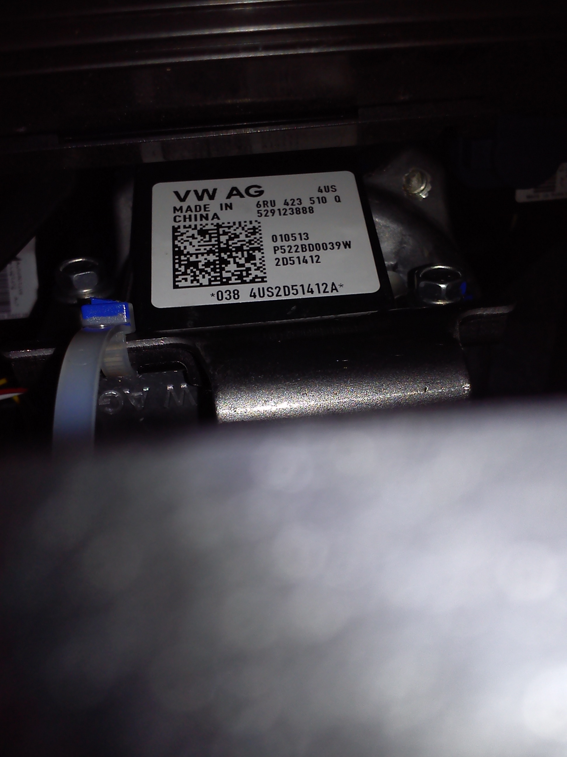

Wowik[c@$peR] у меня на Trend, стоит Китайский ВСМ, что не подойдёт?

Skipper48rus, по рулевой колонке сложно сказать

TinyQ, вот и мне подумалось, что ещё Китайских блоков ВСМ мне ни разу не попадалось =))))
Skipper48rus, в тренде на 99% уверен, что придется менять блок ВСМ. В Московской барахолке вроде кто-то продавал блок.
