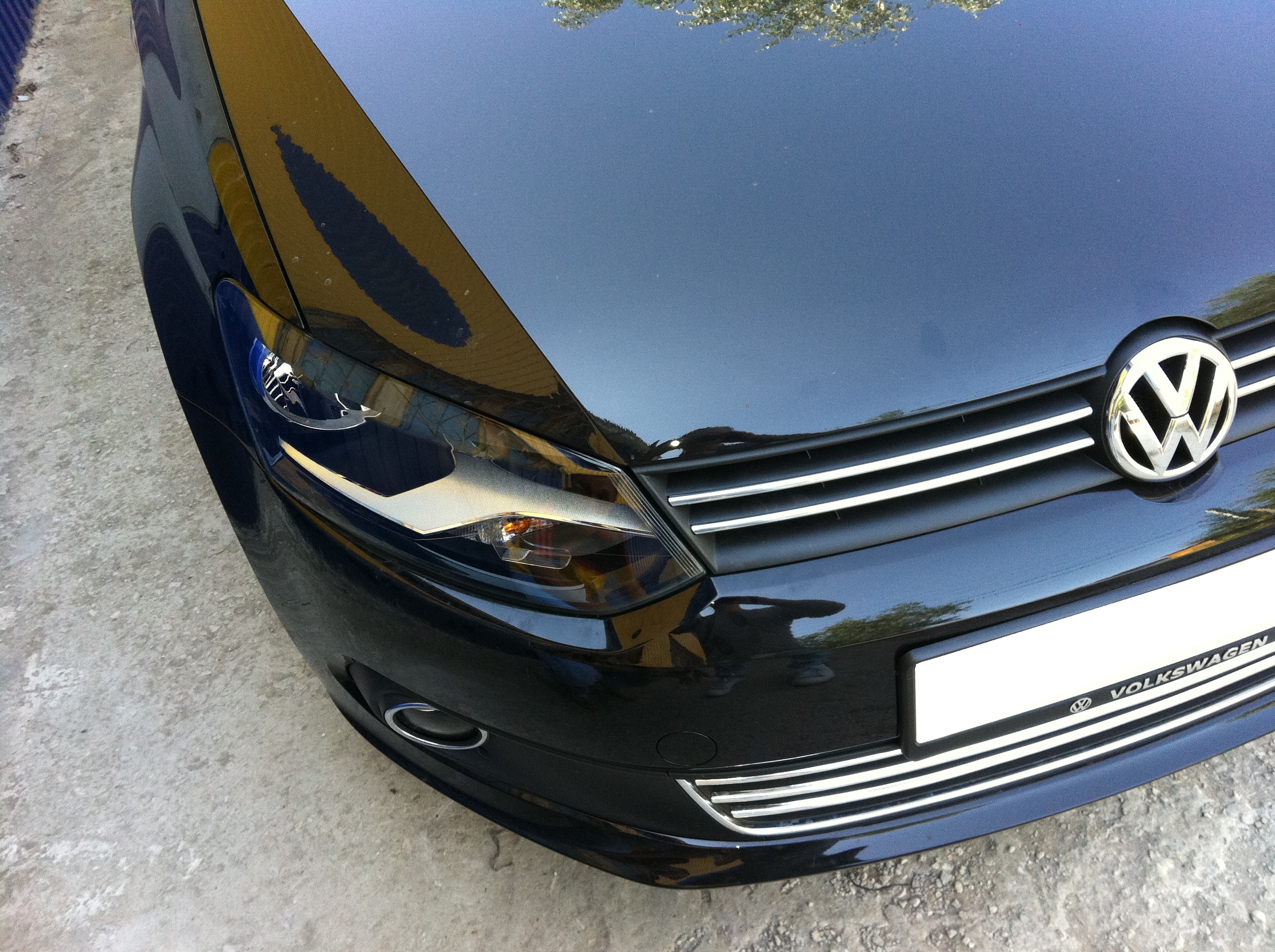

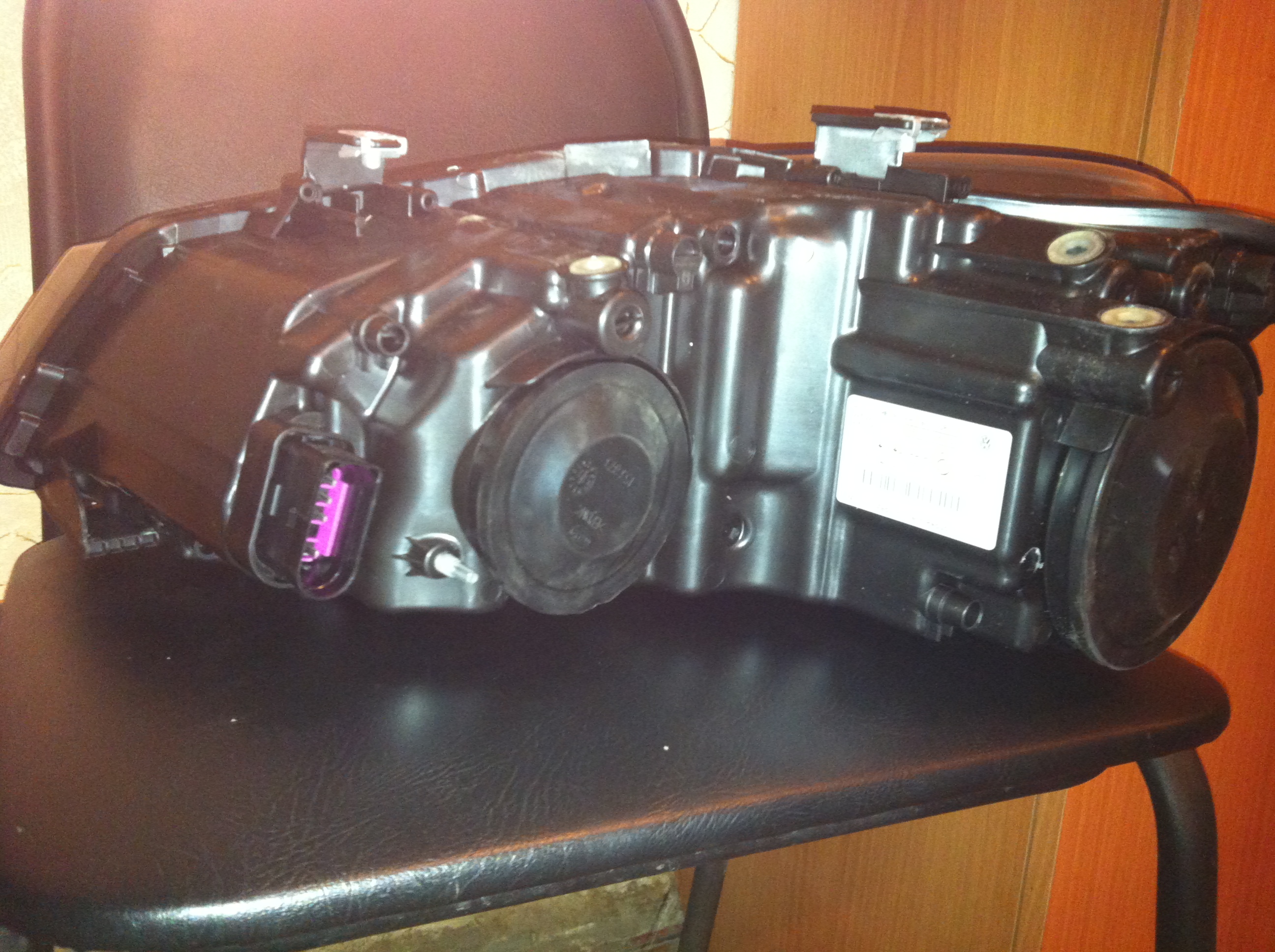

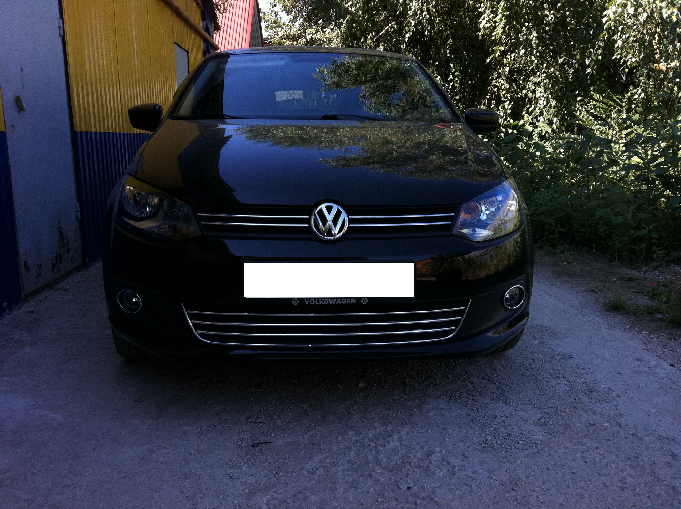

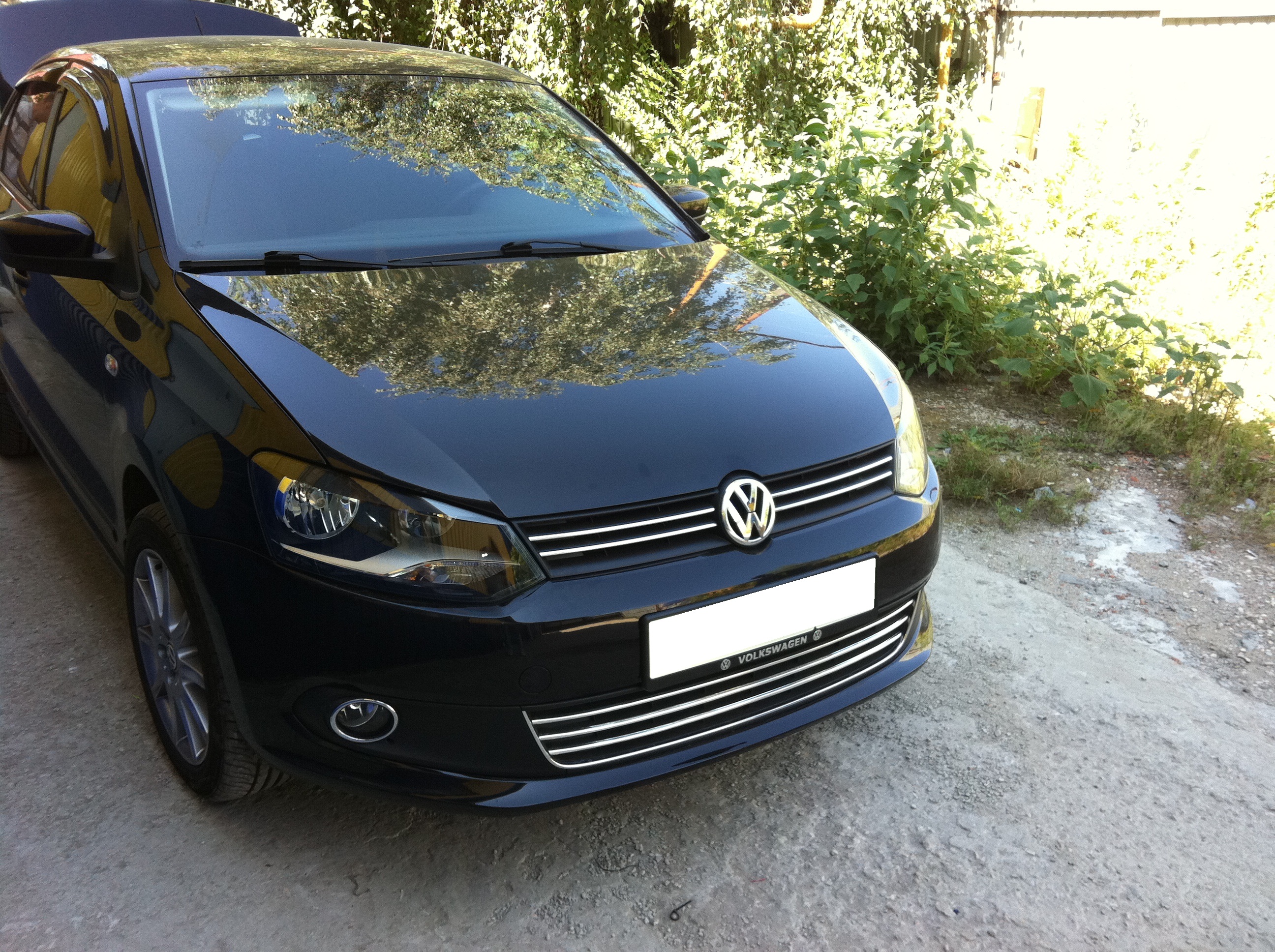

Ставлю фары от последнего хэтча...идеально встают
остается только все провода в пучок и в один разъём
Тюнинг Оптика
Photo 19.08.11 11 36 25.jpeg [ 1.76 МБ | Просмотров: 15167 ]
Тюнинг Оптика
Photo 19.08.11 11 35 45.jpeg [ 1.86 МБ | Просмотров: 15167 ]
Тюнинг Оптика
Photo 19.08.11 11 35 10.jpeg [ 1.67 МБ | Просмотров: 15167 ]
Тюнинг Оптика
Photo 19.08.11 11 36 42.jpeg [ 1.66 МБ | Просмотров: 15167 ]

AvdeeFF Они ксенон или обычные? Номерок детали подскажете?
Сообщения: 473
Откуда: Самара
Благодарил (а): 205 раз.
Поблагодарили: 326 раз.
galant
6R1 941 008 E - пр.
6R1 941 007 E - лев.
фары не ксенон,обычные, но абсолютно герметичные)

AvdeeFF
У хетча Крепления фар такие же как на ПС раз идеально встают?
Сообщения: 473
Откуда: Самара
VDJMAR
внешне фара изнутри немного отличается, но когда вставлял ощущения что даже лучше встали чем родные))
нижние две защелки четко сработали и верхние крепления на месте
Как поставлю обе окончательно и подключу отпишусь.
