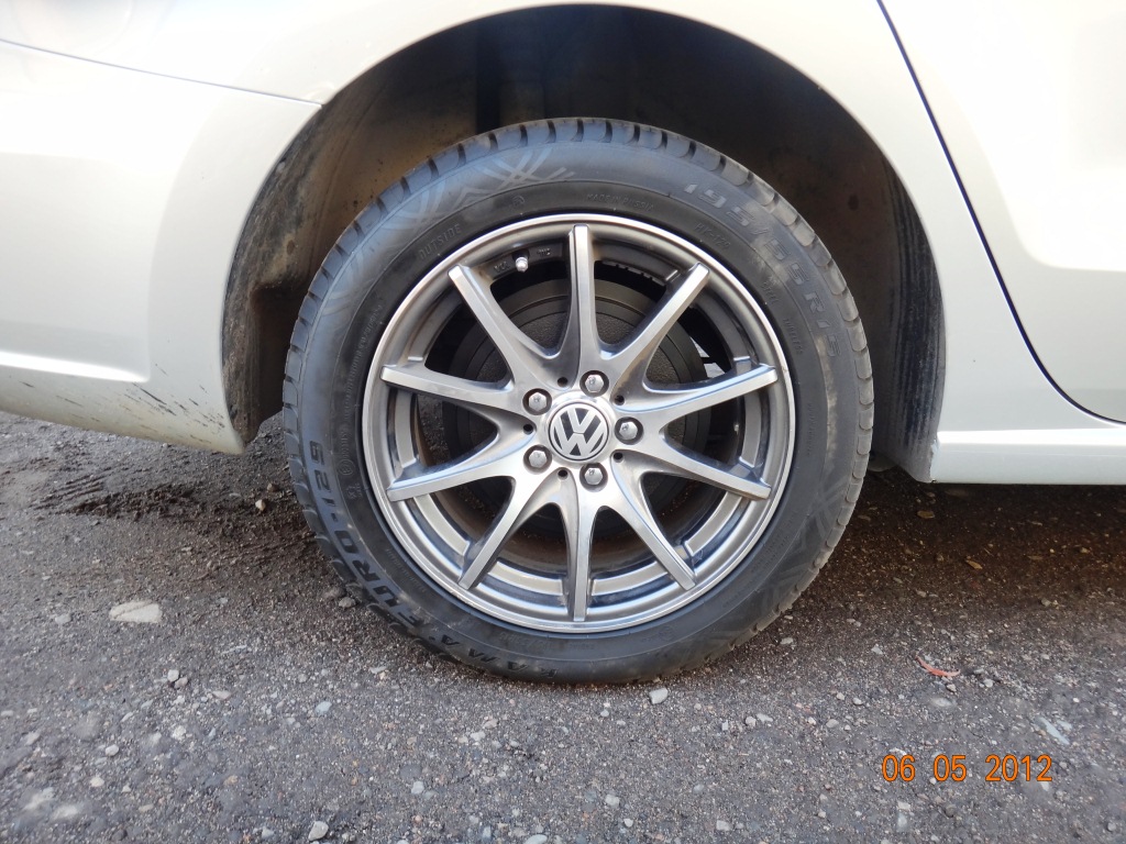

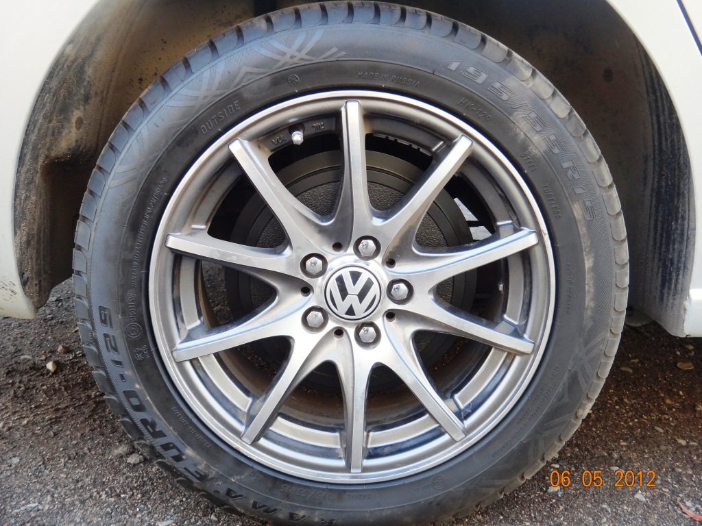

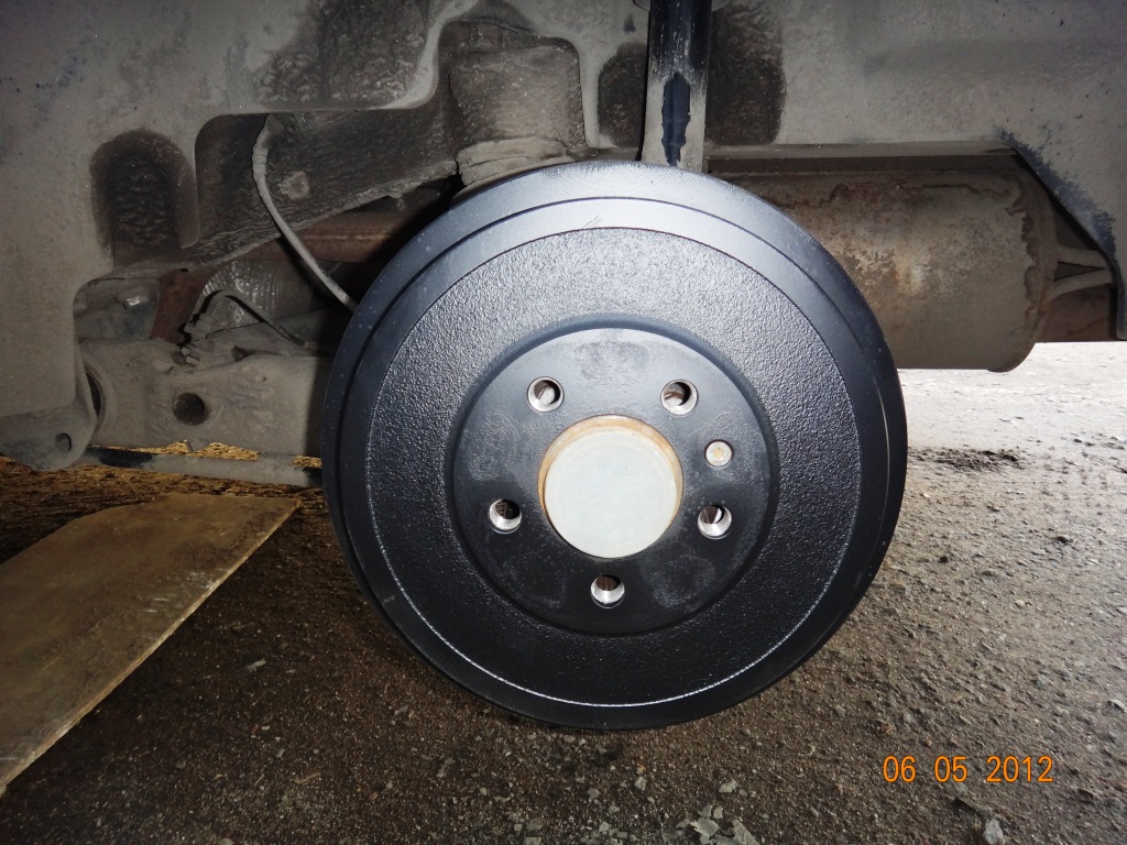

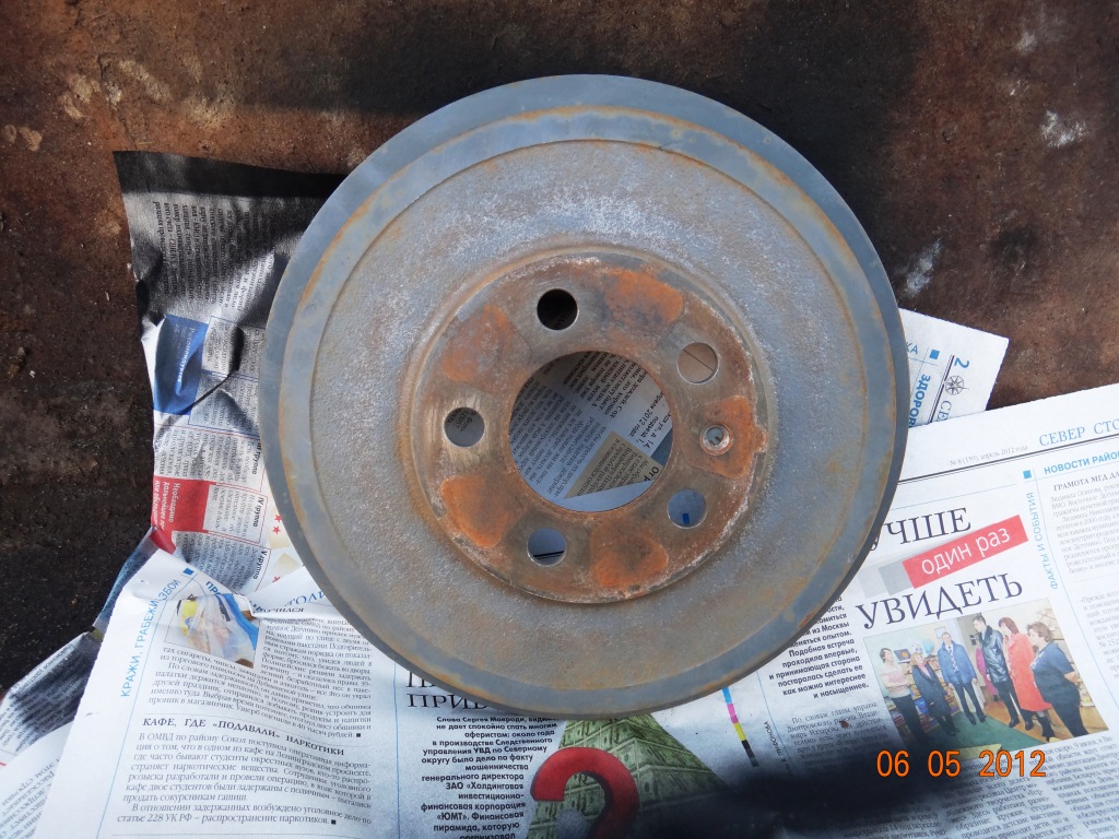

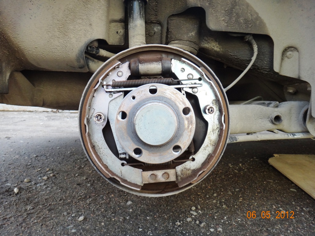

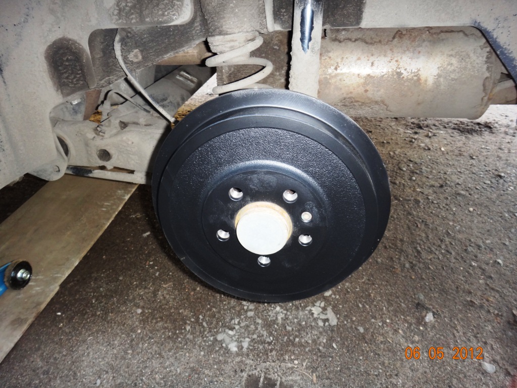

На майских праздниках переобувала машинку, заодно и задние барабаны покрасила. Красила черной матовой краской для суппортов. При покраске диски с барабанов снимала, они крепятся на одном болту (шестиконечная звезда). Результат работ на фото.
Покраска задних барабанов и передних суппортов

А почему только радуга догадалась снять барабаны.
Я вот лично снимал барабаны на поло и для покраске
а на элантре снимал суппорта.
Красил краской аля 600градусов черной.
В принципе одного баллончика хватит на два барабана для покраски в несколько слоев.
Но вот очистить так как было выше до блеска не не удалось, хотя и и использовал дрель с насадкой и преобразователь ражавчины.
Диски можно подвесить на чем-нибуть и спокойно покрасить со всех сторон

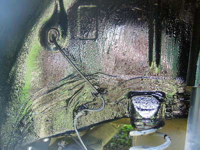

глушаки у нас у всех такие! как на запоре,а на 5 фотке пока сох первый слой снял подкрылок и покрасил арки завалявшейся банкой битумной мастики,так заодно! driver
Простите за флуд, но на снимке видна замастиченая тормозная трубка. Категорически не советую этого делать. Имею свой маленький авто сервис и помнится четыре случая сквозной коррозии этой трубки, под днищем разных авто именно под слоем мастики. Думаю производители не зря обходятся только их анодированием. bt
Сообщения: 1095
Откуда: RF
Благодарил (а): 292 раз.
Поблагодарили: 148 раз.
leynhik43
Это явно не тормозная трубка. Тормозная трубка к задним тормозам, если подвеска балка, то трубки идут по ней. А на фото провод датчика АБС.
