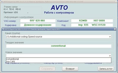

Привет Парни! Много воды уже утекло,может у кого появилась возможность раздобыть "лог" в R line-новскую приборку.
Для смены параметра считывания показания скорости.
Приборка от Polo R-Line: установка и возможные проблемы
ec040367ec7e.jpg [ 51.73 КБ | Просмотров: 6038 ]

Ники "забей" на этот тест.
Меня лично он уже бесит, ни какой пользы от него, так же как и от мгновенного расхода топлива.
А вот скорость по "нафигатору" смотреть вот это точно не айс!

Есть такая пословица: осел побывавший в тени на солнце работать не будет.
Насчет стоковой, ставил, движёк запускается и сразу глохнет,ключи видать стёрли.

ну то есть радует тебя она ))) не смотря на то что спидометр не работает? а по поводу двигателя разобрался? какую то ошибку выдавал?
Сообщения: 339
Откуда: Москва ЮВАО
Благодарил (а): 340 раз.
Поблагодарили: 269 раз.
Ясное дело, небо и земля.
А с движком все в порядке просто чек горит. Алгоритм работы поменялся без показания скорости , сколько не сбрасывал ошибку при следующей поездке опять загорается.
