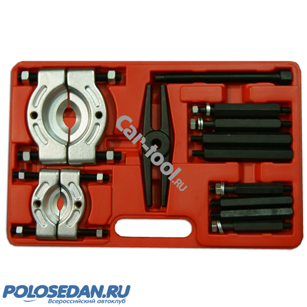

Сергей, спс. Примерно такой я и купил, но диаметром 150 http://arstools.ru/?index2:275863, думаю хватит ли на нашу ступицу !? Съёмники под разные максимальные диаметры: 100, 150, 200 и т.д.

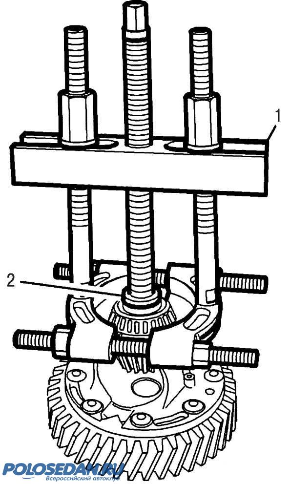

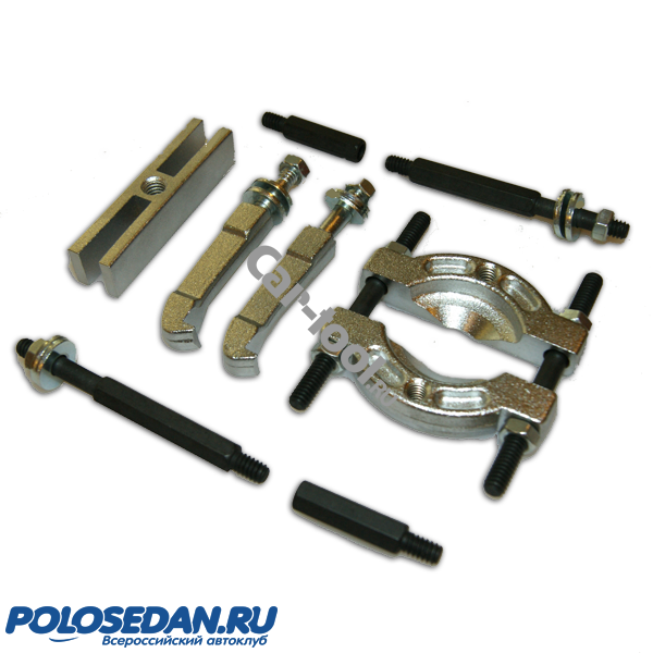

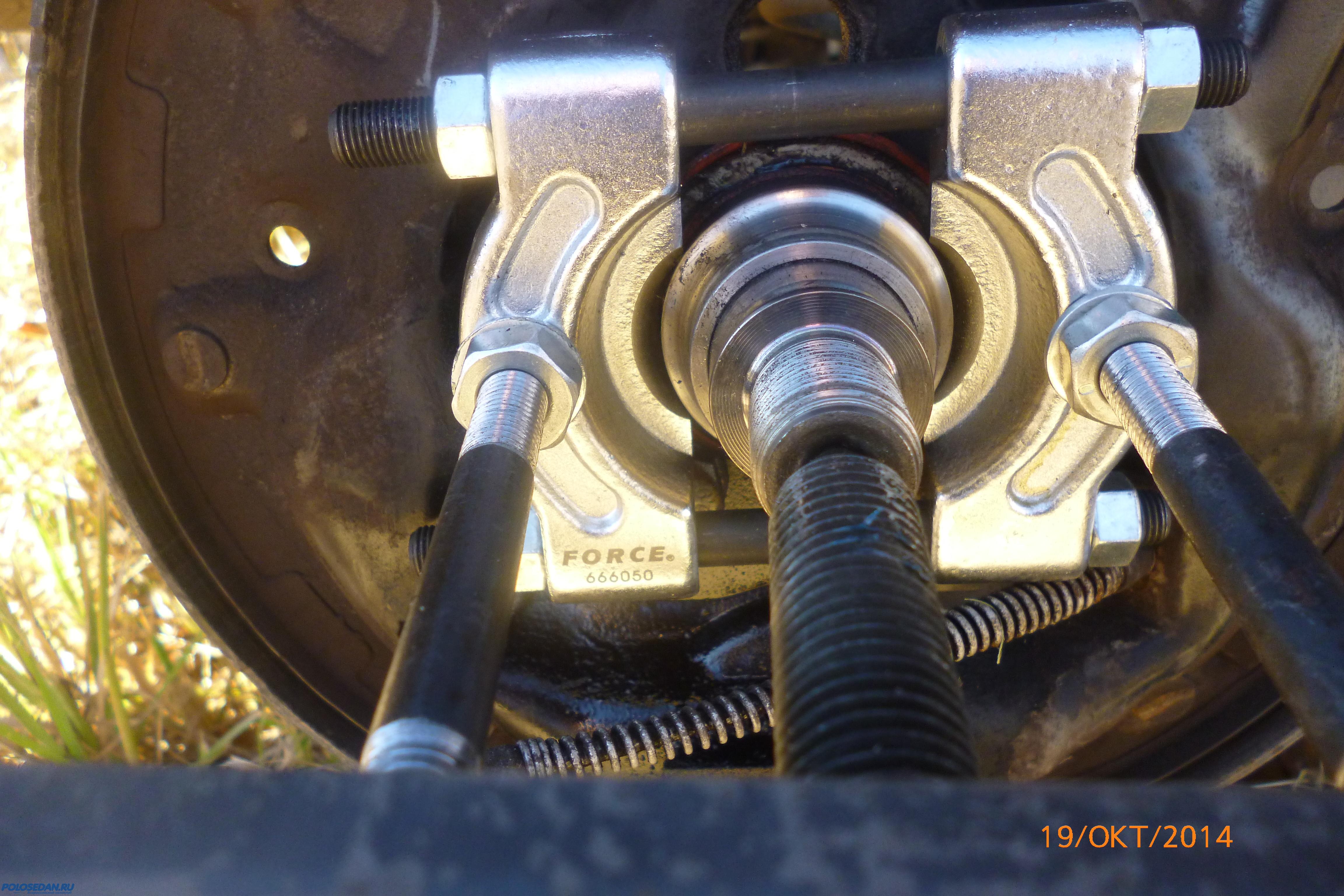

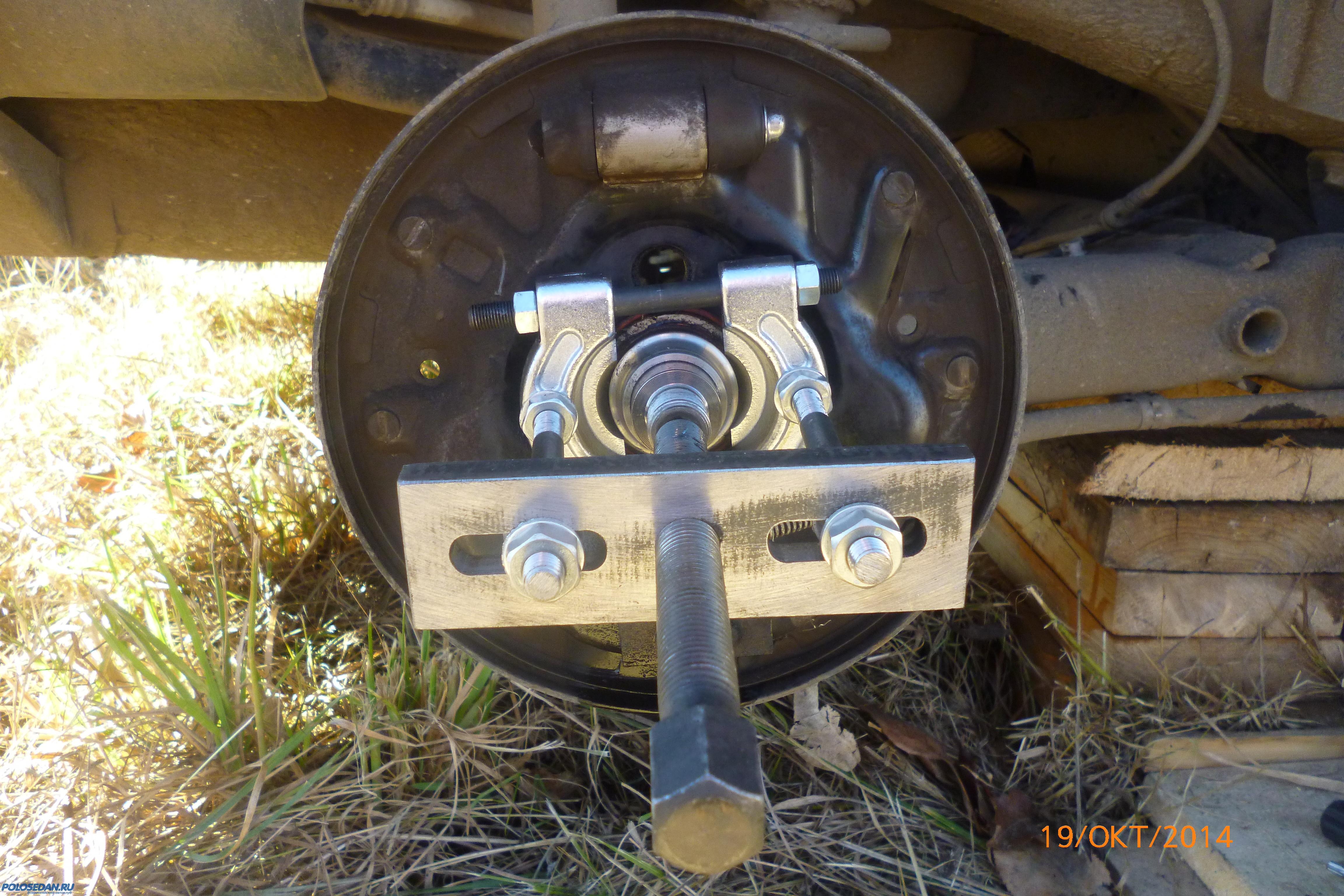

Как ни старались, не смогли с Алексеем (pif76) снять внутреннюю обойму подшипника ступицы, сидит мёртво, чем только не пробовали. Плюс загорелась ошибка АБС, аккуратно откручивали датчик числа оборотов.

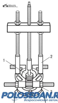

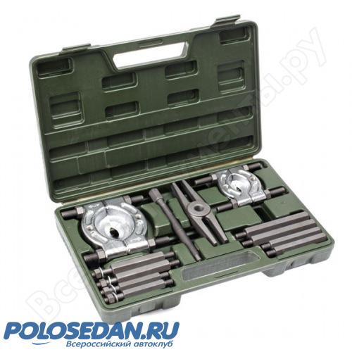

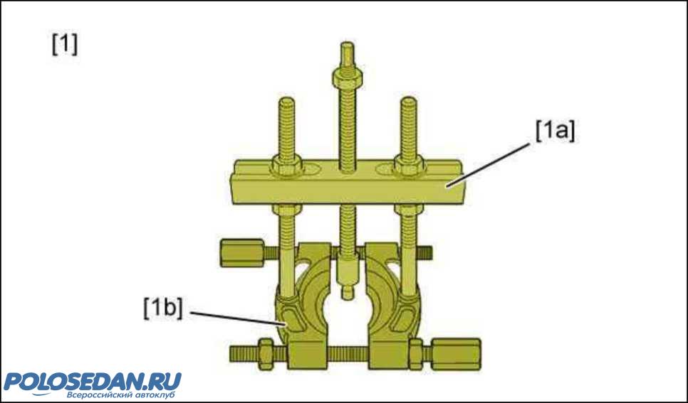

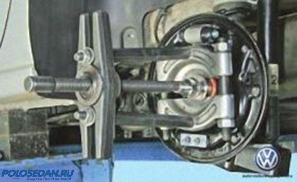

Нужен вот такой съёмник. За фото спасибо Алексею (pif76) !

Коля, не получилось острым, трёхлапым, самодельным съёмником. Не смогли никак подцепить. Снять щиток можно, не снимая обойму, стянув пыльник.

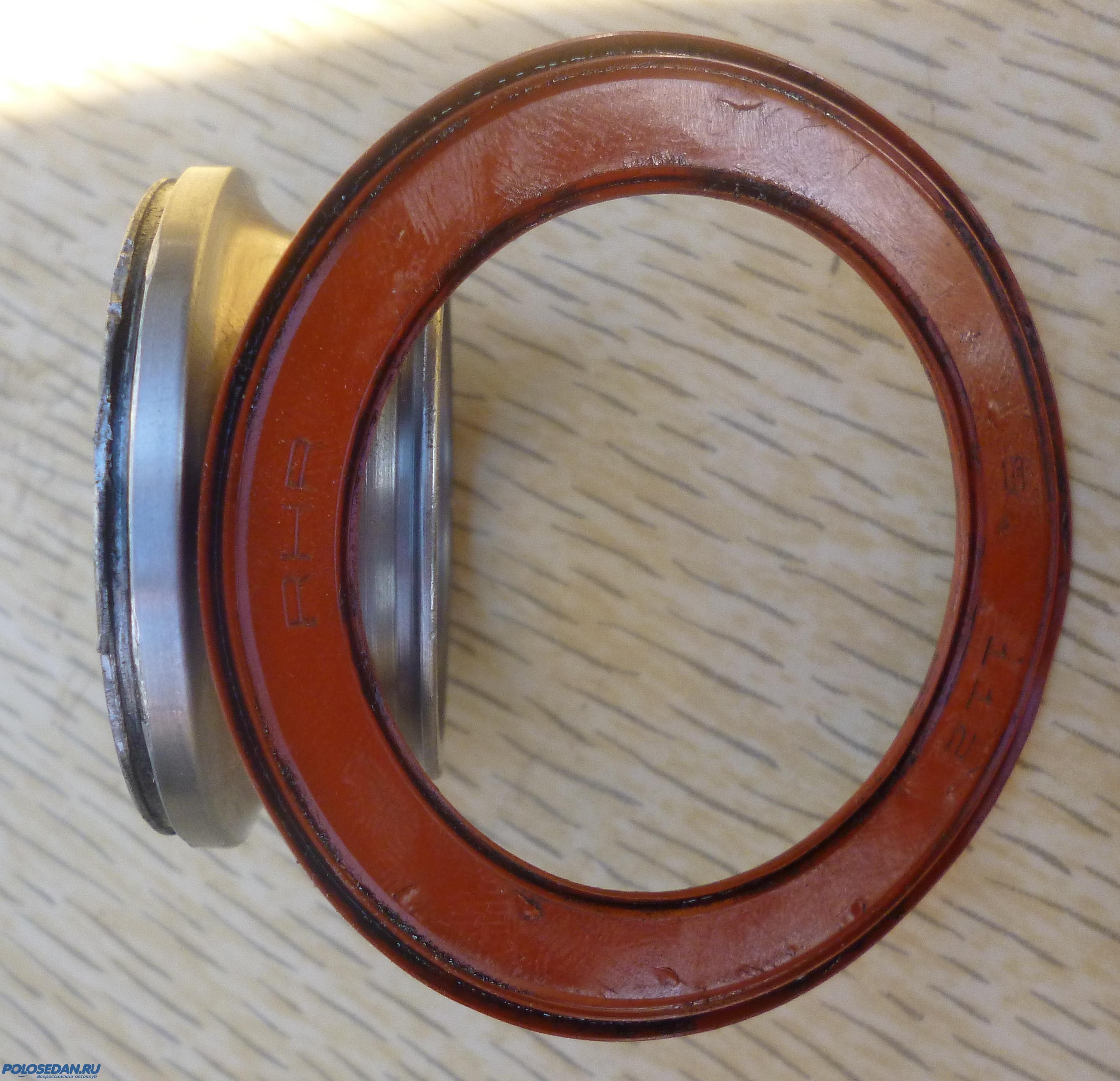

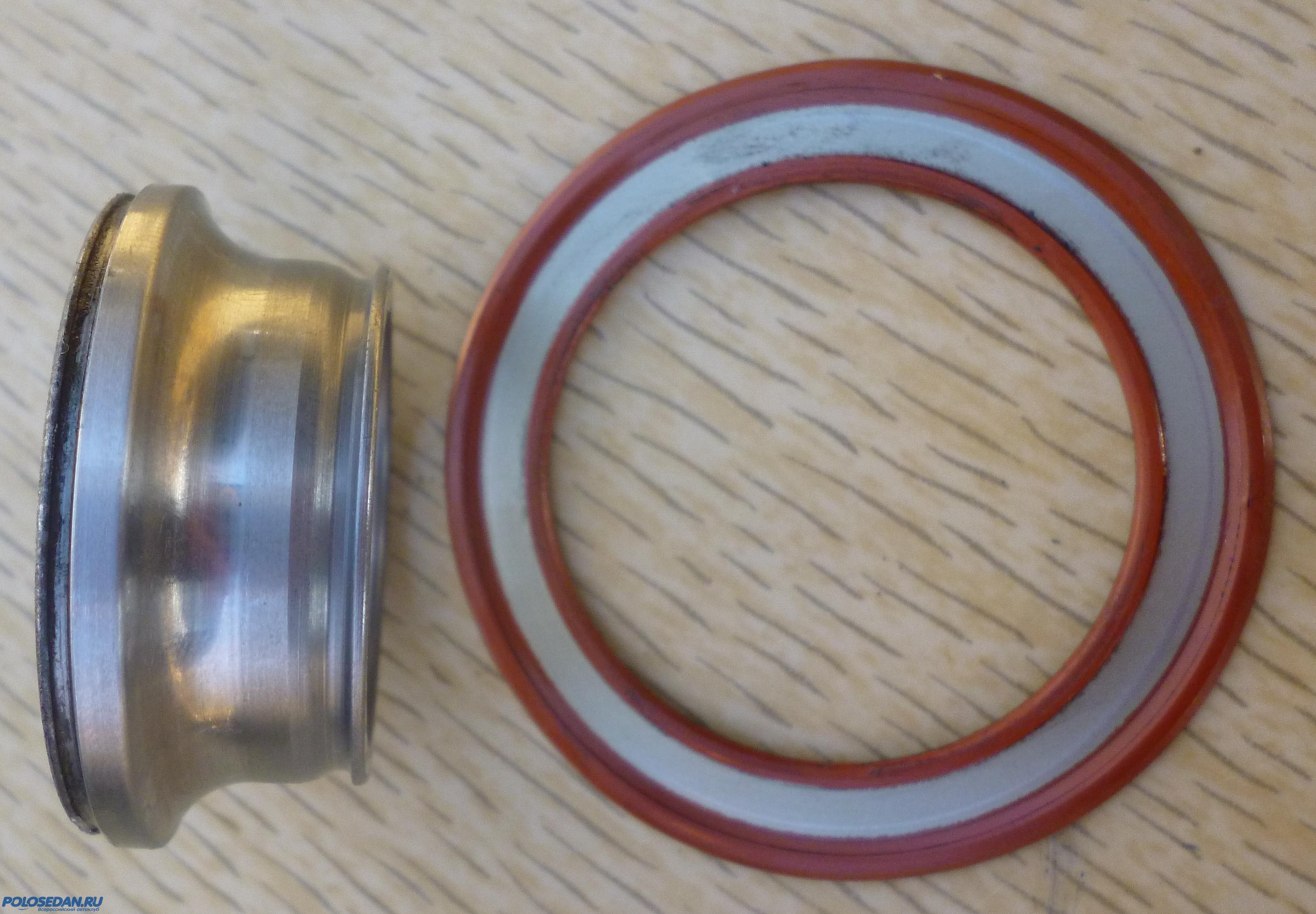

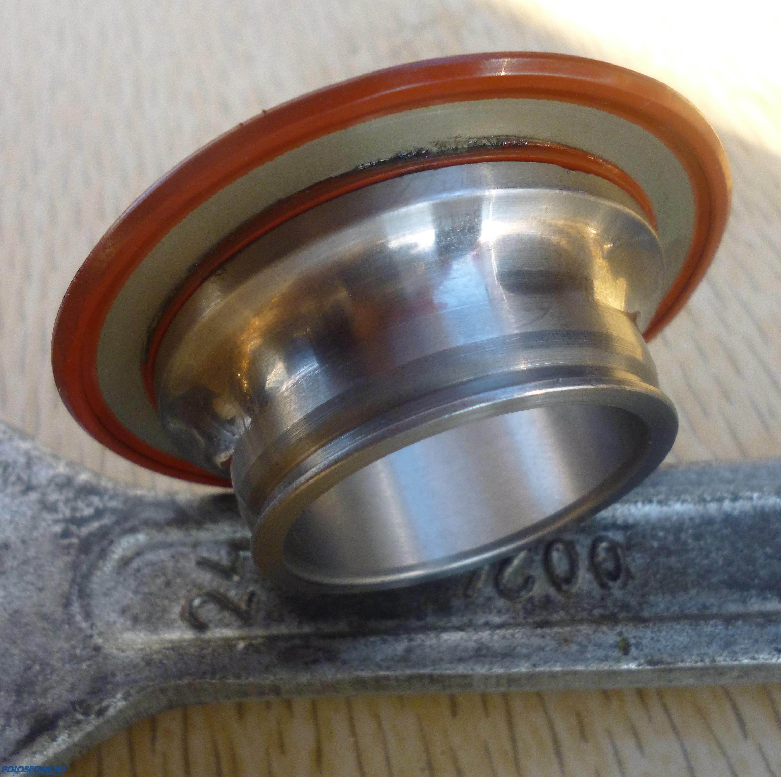

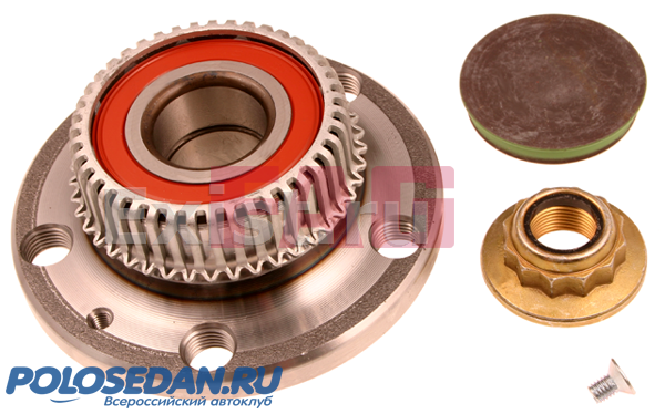

А что за пыльник там? пластмаска зелененькая?
ну да, у меня малинового цвета
Задние дисковые тормоза VW Polo седан.
Подшипник ступицы FAG арт. 713610220.png [ 512 КБ | Просмотров: 9187 ]
Пыльник плотно сидит на внутренней обойме и легко вращается во внешней.
Я после снятия этого пыльника, выравнивал его и вкладывал в ступицу. Потом при сборке он сам садился на свое место.

Блин, тяжеловато будет найти такой съемник. Наверно проще будет заказать где-нибудь на предприятии :-)

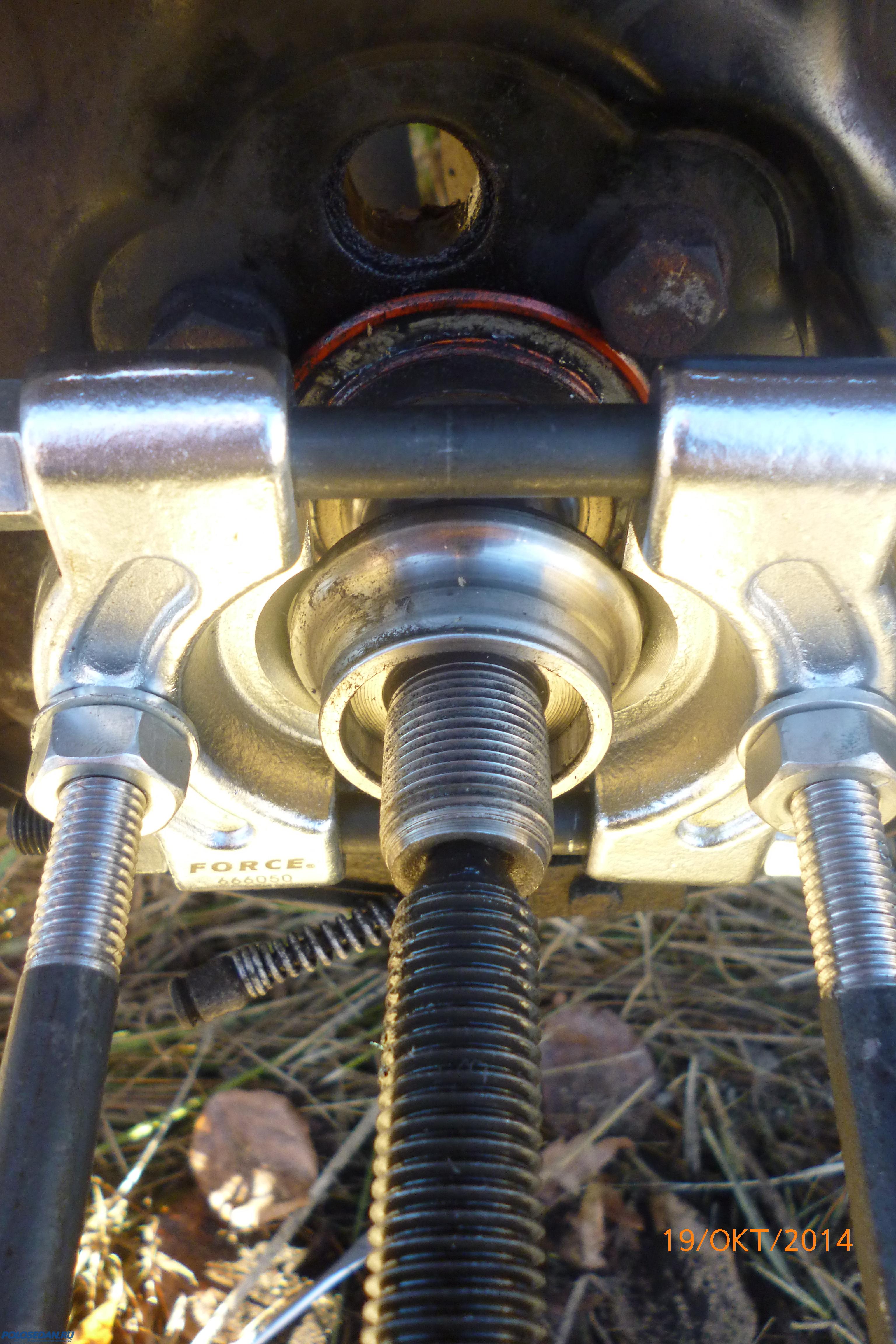

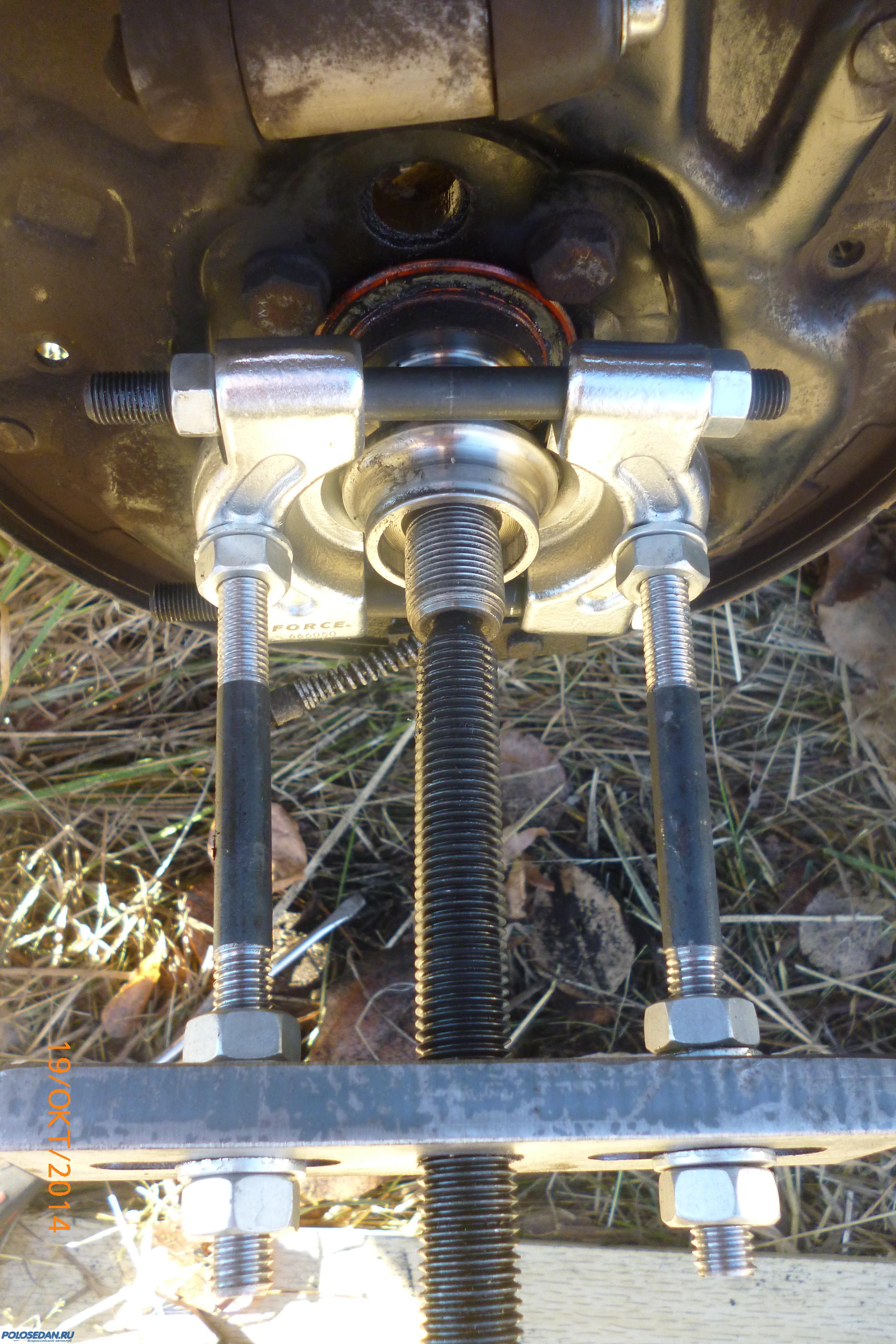

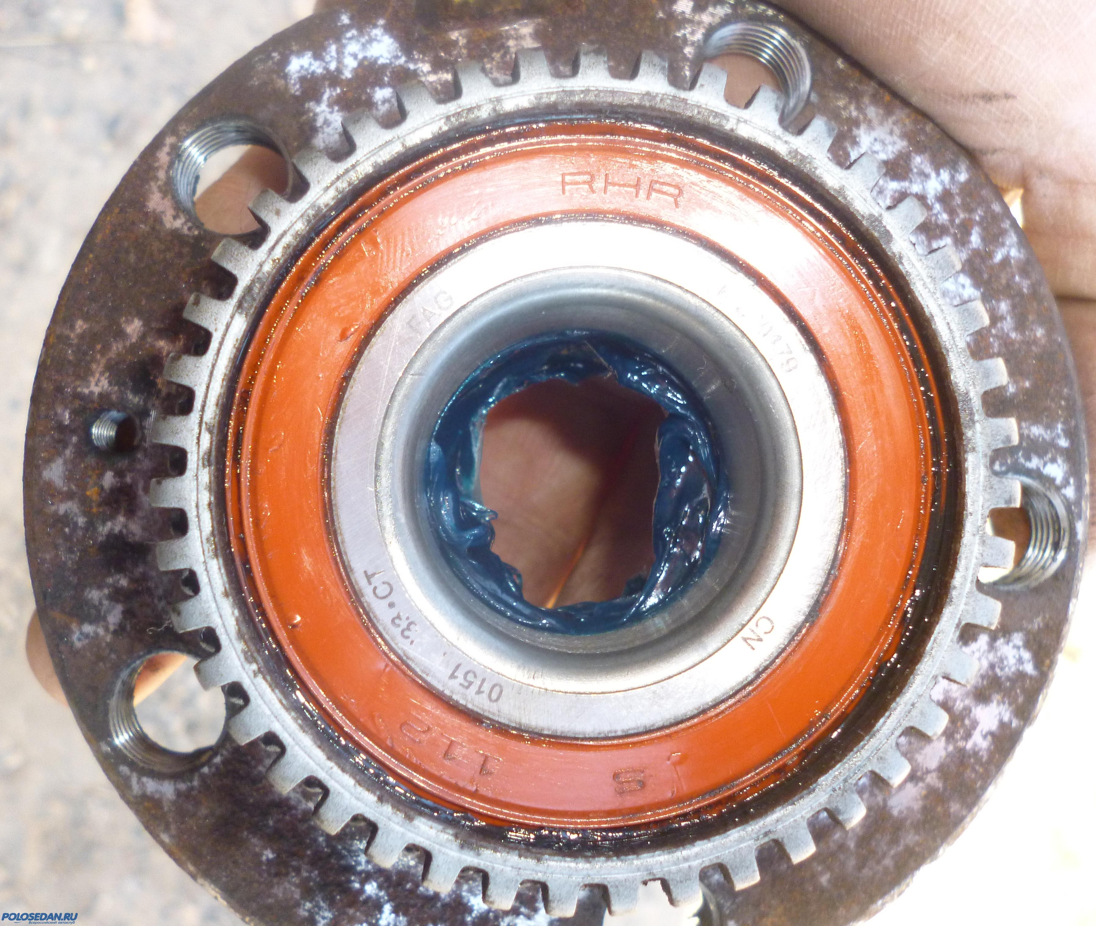

Рекомендую всё же снимать обойму, а потом пыльник подшипника.
Уверен в том, что похорошему при снятии ступицы, её необходимо менять на новую, она идёт с подшипником как единое целое.
Для снятия обоймы обозначенным съёмником, необходимо снимать датчик оборотов колеса. Снимать его необходимо очень аккуратно. Я один датчик ухандокал (хотя видимых повреждений на нём никаких нет, снимали его аккуратно) и попал на дополнительные 705 рублей.
Добавлю лишь немного фоток снятия внутренней обоймы ступичного подшипника.
