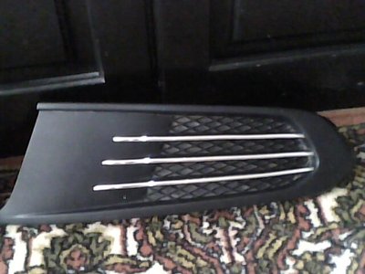

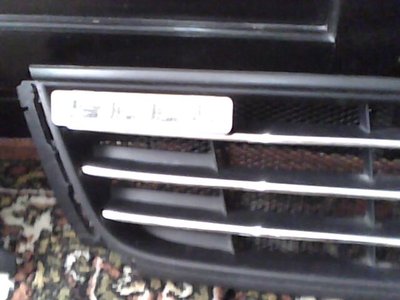

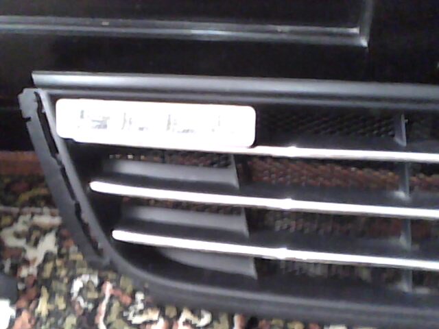

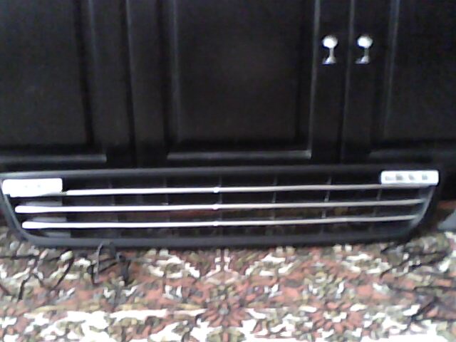

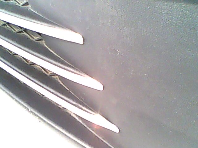

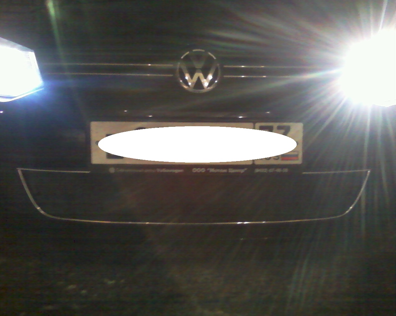

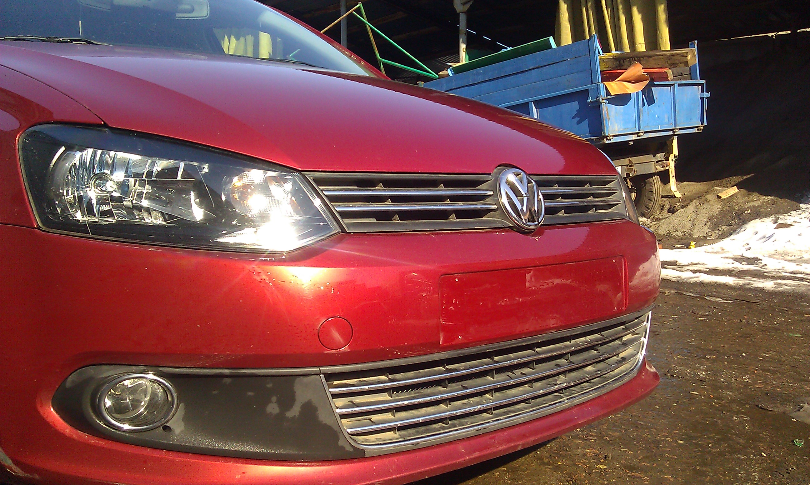

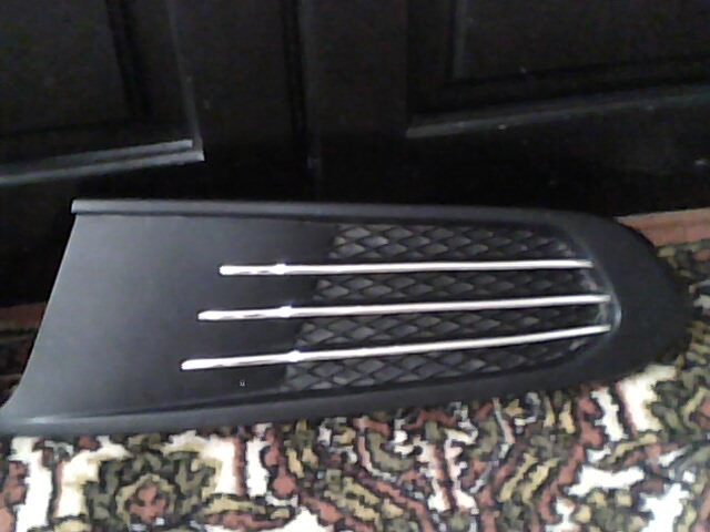

Доброго дня.Сделал тоже не большой тюнинг.Так как решил поставить дхо подумал убить трех зайцев(дхо,хром лента,мет.сетка).Чтобы вырезать по размеру сетку за отсутствием белого маркера использовал канцелярский штрих,для закрепления по краям двухсторонний скотч(чтобы не брякала)и еще ее держат дхо винтами.Хром ленту приклеил на клей момент гель.Ленту старался резать под углом .На крайних заглушках ближе к центру ленту срезал на ноль как и заканчиваются ребра ,так мне кажется красивее и что не мало важно практично на мойке не оторвут.Всем за фото и информацию БОЛЬШОЙ РЕСПЕКТ И УВАЖУХА!!! ob_+mil

Обещанные фотки.
Решетка радиатора, бампера!
IMG0161A.jpg [ 39.52 КБ | Просмотров: 6875 ]
IMG0158A.jpg [ 40.72 КБ | Просмотров: 6875 ]
IMG0157A.jpg [ 43.83 КБ | Просмотров: 6875 ]
IMG0156A.jpg [ 42.16 КБ | Просмотров: 6875 ]

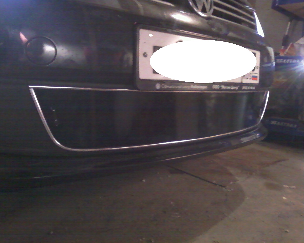

я вот так сделал еще сетку поставил металл!
Фото-0079.jpg [ 188.12 КБ | Просмотров: 6925 ]
Фото-0078.jpg [ 170.13 КБ | Просмотров: 6925 ]
