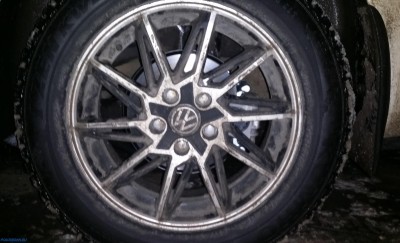

Сегодня установил задние дисковые.Катаюсь...притираюсь.Нравится.Машина другая. driver
Задние дисковые тормоза VW Polo седан.
20150128_203546.jpg [ 1.66 МБ | Просмотров: 9834 ]
