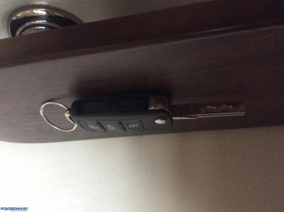

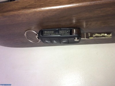

Кто-нибудь знает как разобрать ключ зажигания на поло седан хайлайн 3-х кнопочный (5k0 837 202 ad)
