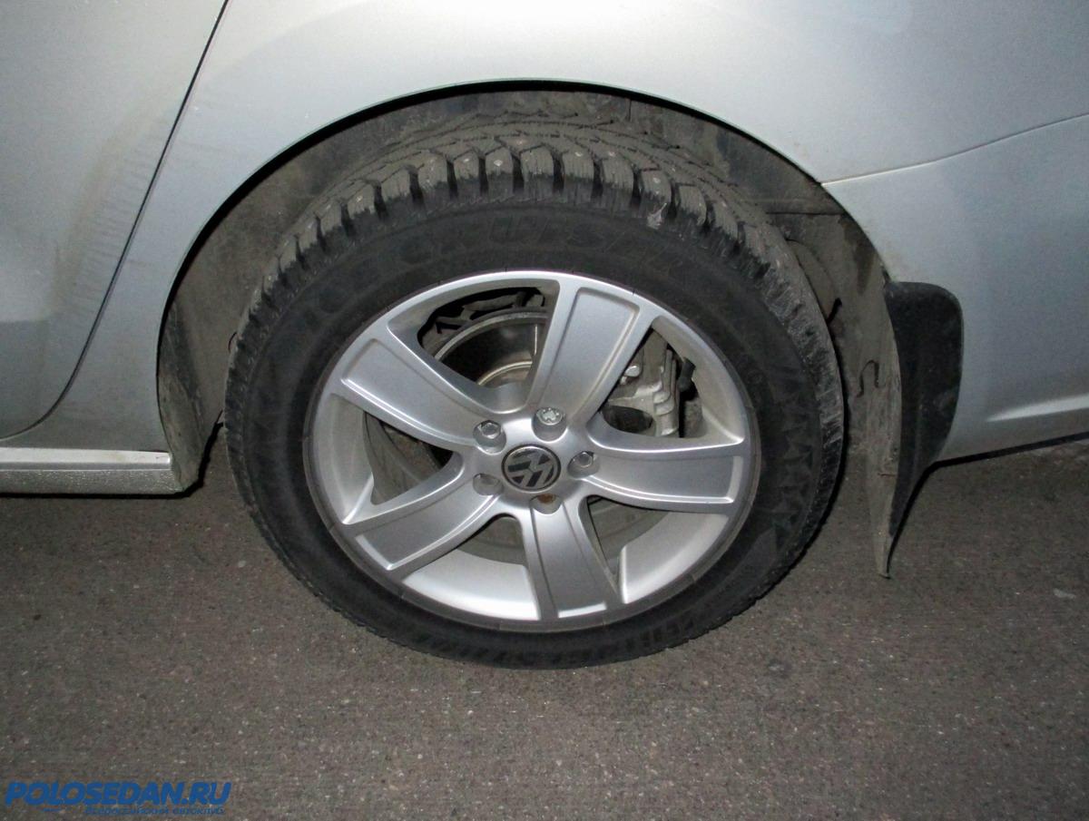

Сегодня установил задние дисковые.Катаюсь...притираюсь.Нравится.Машина другая. driver

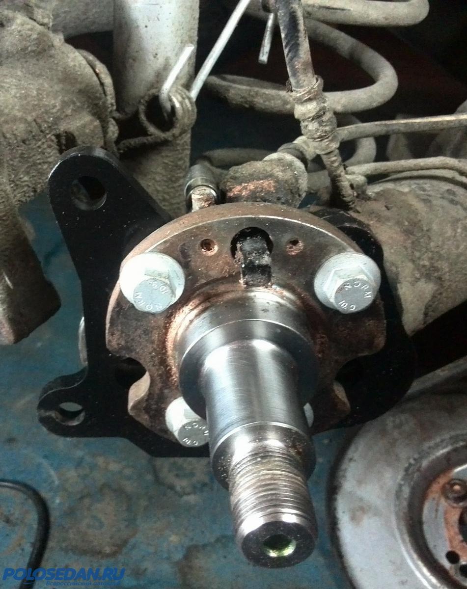

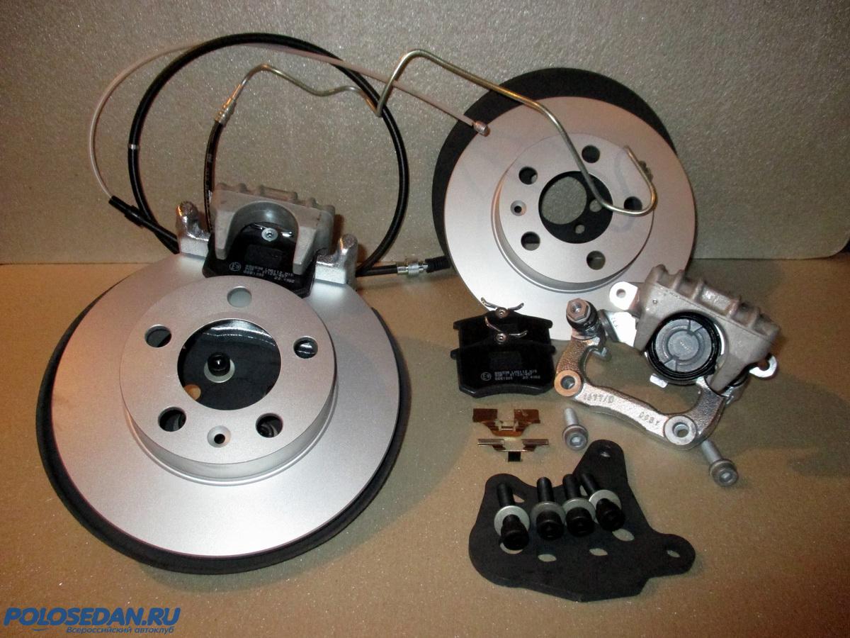

Вот и я поставил себе задние дисковые тормоза! Долго не мог определиться ставить или нет, пробег 67 тыс км, активная езда, барабанные колодки изношены больше чем на половину... задних тормозов не хватало, колодки сводил несколько раз, а тормоза особо лучше не становились, машина клевала носом...
Решил поставить ЗДТ, приобрел необходимые запчасти.
Так как машина декабря 2012 г. (2013 модельного), балка без ушей под суппорт, пришлось искать планшайбы для крепления суппортов, нашел, купил, во время установки выяснилось что они не подходят( машина разобрана, пришлось пересверливать и временно ставить такие...
Продавец согласился переделать и отдать новые, пока ждал... еще ждал... нарисовал и изготовил свои (чего изначально было делать ЛЕНЬ)))) Хотя продавец не обманул, все таки отдал переделанные.
После установки первые 150 км не понимал стоит оно того или нет, но прикатав колодки и активно полетав по шоссе и городу понял - ЗДТ ЭТО ВЕЩЬ!!! Теперь жалею что раньше не поставил.
Во общем уже 3 тыс км получаю удовольствие от активной езды и хороших тормозов.
Фото делал когда устанавливал новые планшайбы, при первой установке процесс разборки фотографировать не стал, а после возникших проблем с планшайбами было не до фото.
Комментарий к файлу: комплект для установки дисковых тормозов.
Задние дисковые тормоза VW Polo седан.
IMG_3572.JPG [ 367.3 КБ | Просмотров: 8019 ]
Комментарий к файлу: Установленная планшайба
IMG_20151221_162538.jpg [ 362.29 КБ | Просмотров: 8019 ]

Комментарий к файлу: Задние дисковые торомза
IMG_3567.JPG [ 241.83 КБ | Просмотров: 8019 ]
