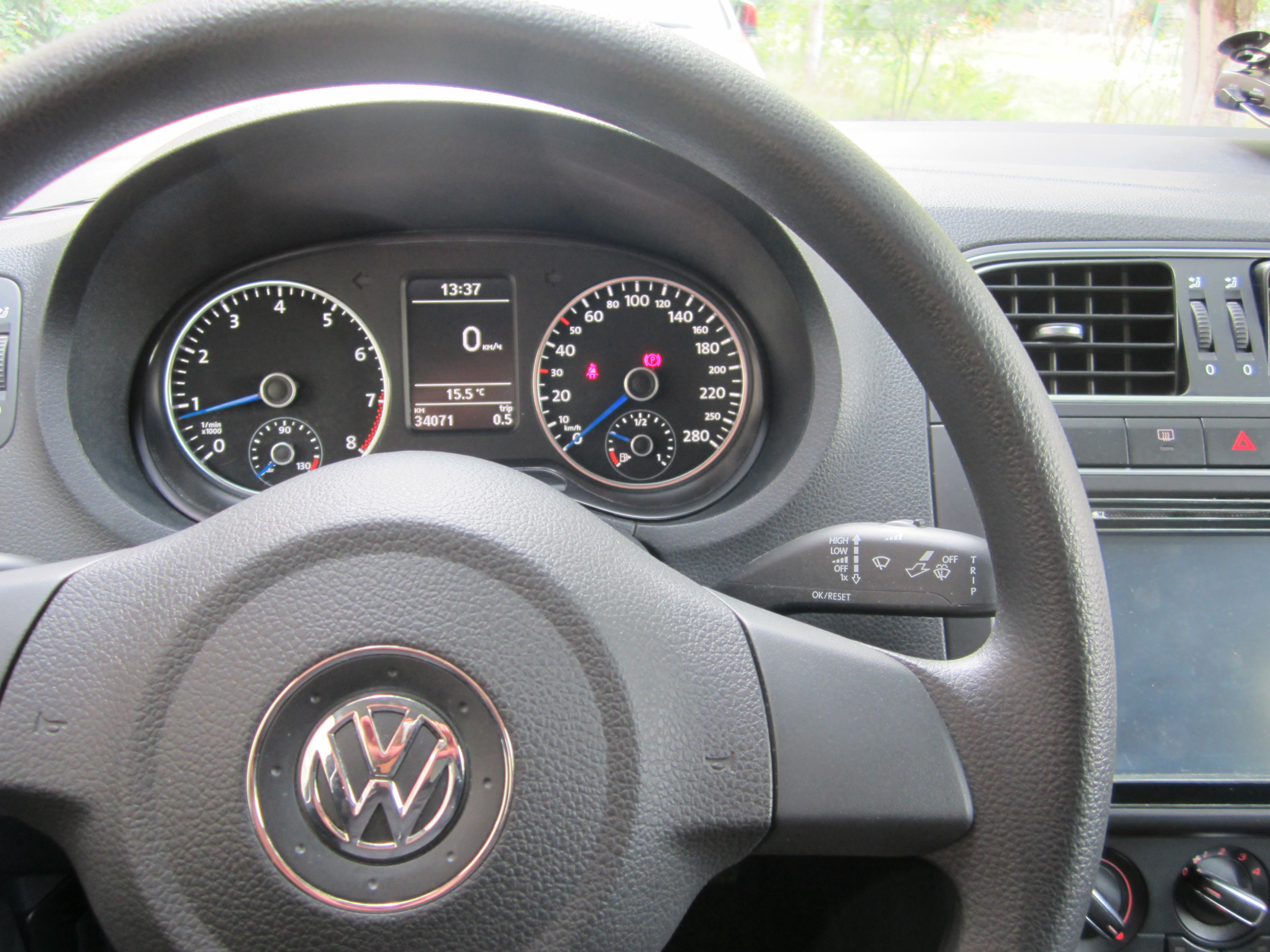

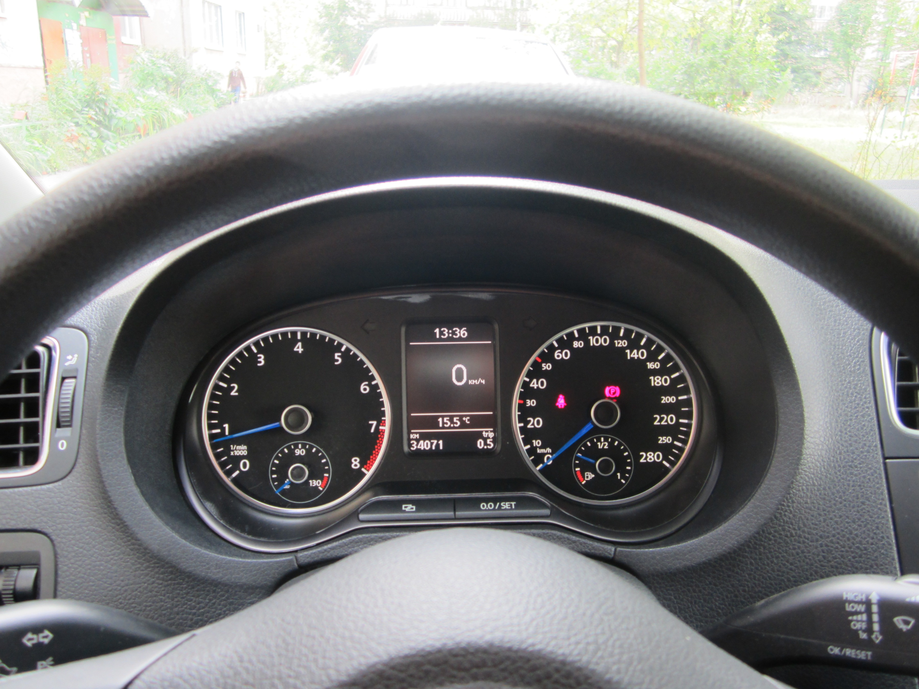

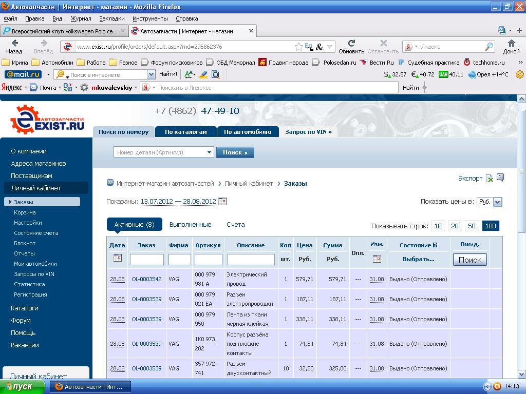

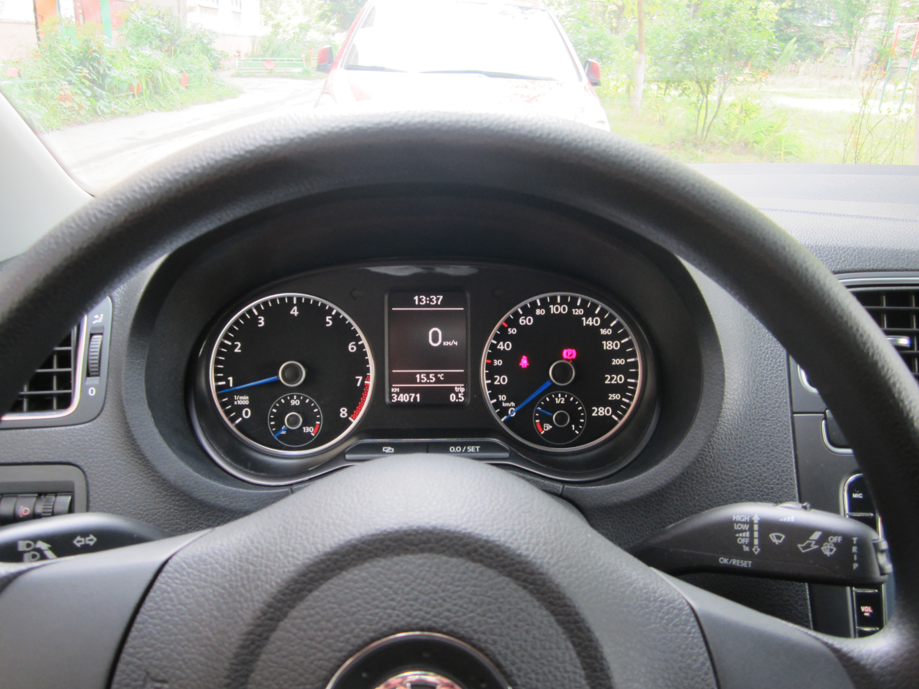

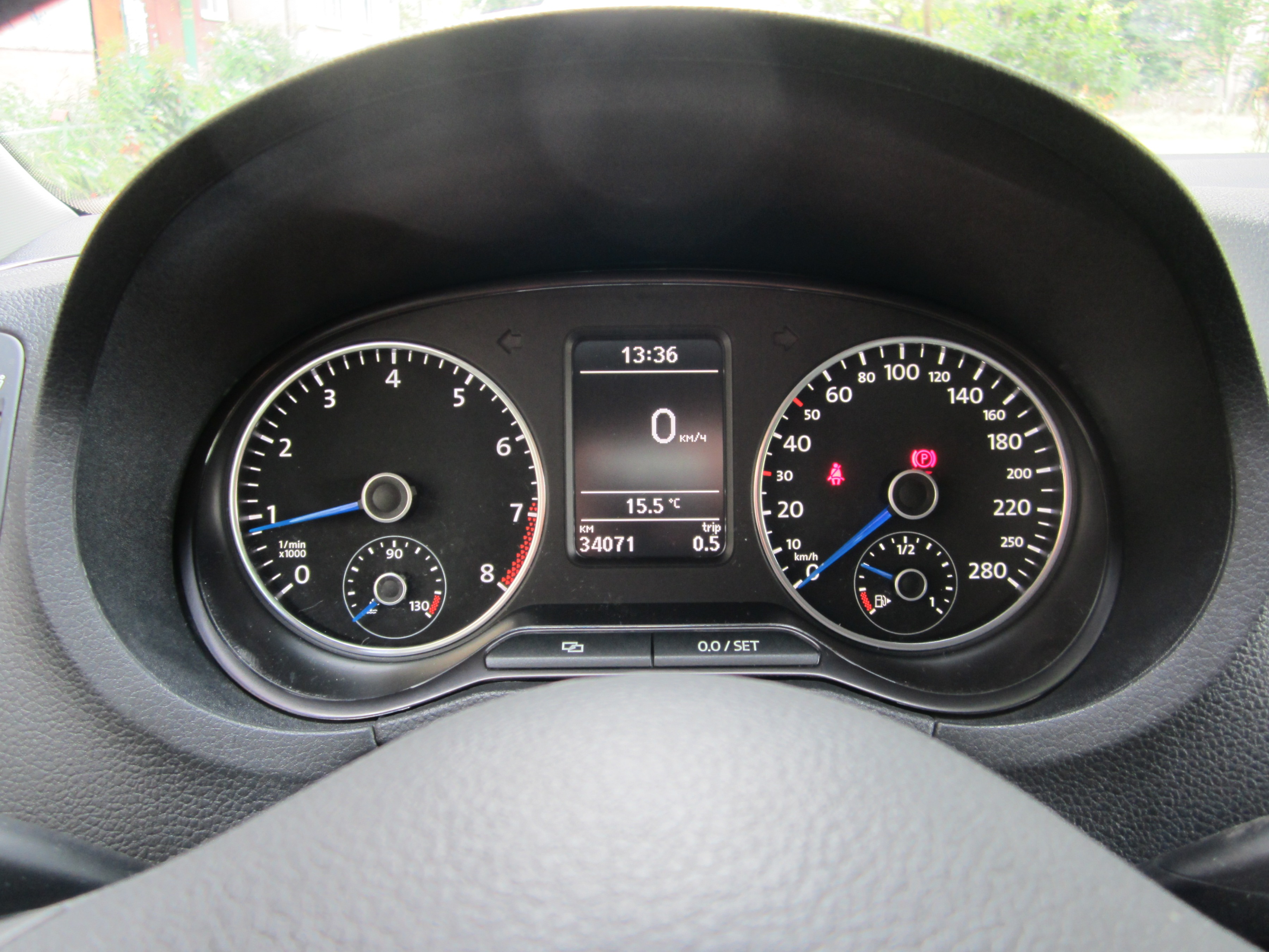

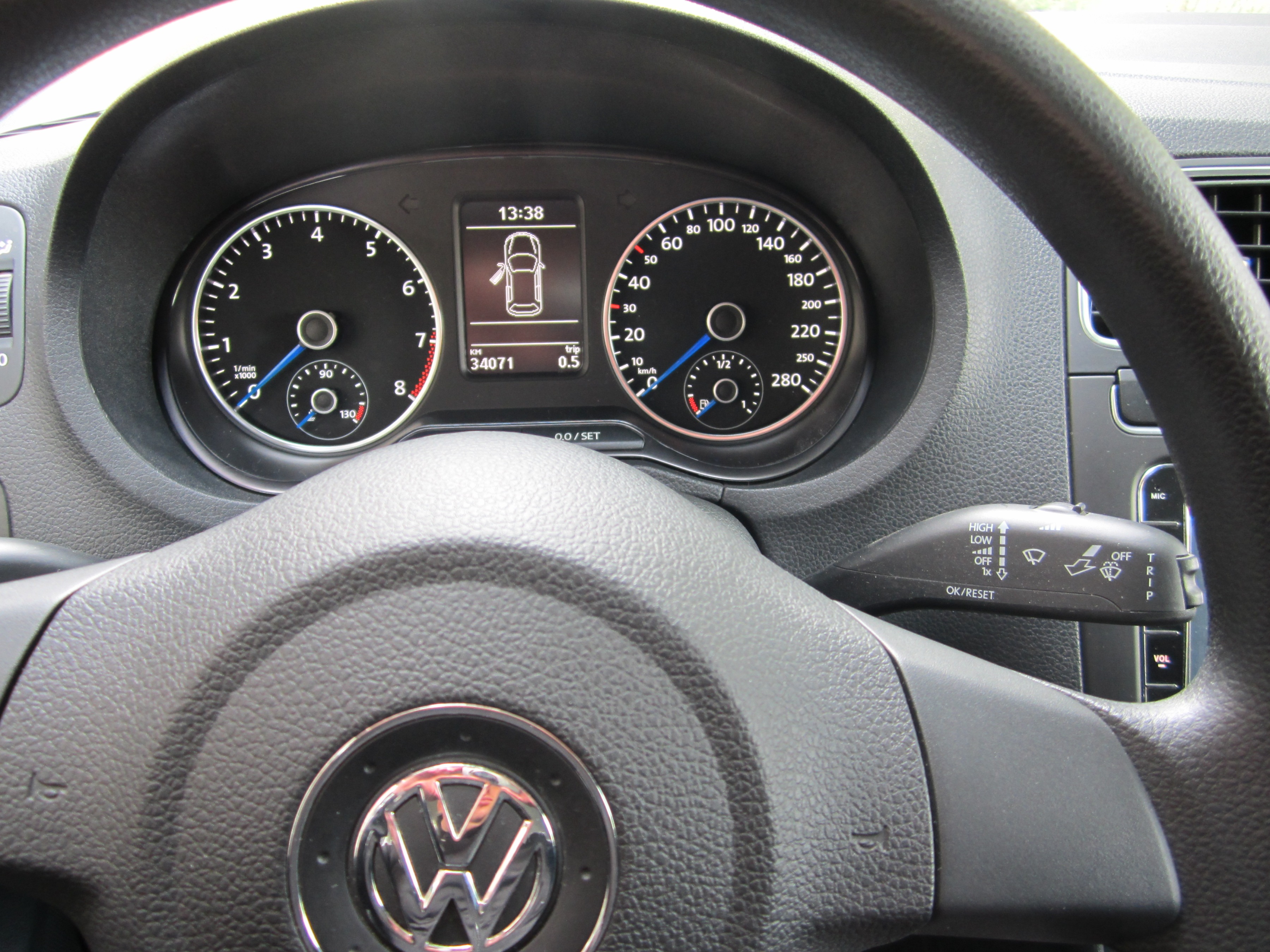

Огромное спасибо Валере Fang и Фольксваген Центр Север (заказ-наряд ПАП 0016861 от 01.09.2012, мастер Горин Максим) за помощь в приобретении и установке на мой Полик приборки от Рolo R-line.
За установку приборки, её адаптацию и подключение датчика ТОЖ с моими запчастями взяли 3 500 руб: приборку заменить - 0.4 норма/час, ремонт электр.проводки - 1.2 норма/час, ведомый поиск неисправностей, функций и адаптация - 0.9 норма/час.
Ощущения просто фантастические от преображения панели приборов, смотрится шикарно.
Комментарий к файлу: Запчасти для подключения датчика ТОЖ кроме пина в колодку самой приборки
Приборка от Polo R-Line: установка и возможные проблемы
Экзист.JPG [ 144.76 КБ | Просмотров: 6290 ]
1.jpg [ 1.48 МБ | Просмотров: 6298 ]
2.jpg [ 1.84 МБ | Просмотров: 6298 ]
3.jpg [ 1.65 МБ | Просмотров: 6298 ]
4.jpg [ 1.49 МБ | Просмотров: 6298 ]
5.jpg [ 1.47 МБ | Просмотров: 6298 ]
