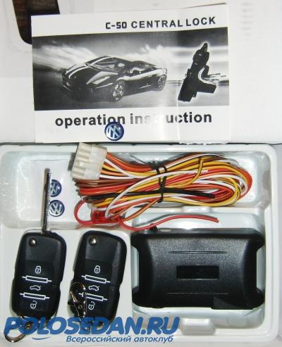

Или купить и установить вот такое устройство:
Комментарий к файлу: Комплект центрального замка VW
Выкидной ключ с дистанционным открыванием дверей на комфорт
vw central lock.JPG [ 184.58 КБ | Просмотров: 22766 ]
Жало нарезать, чип вставить и вуаля!!!

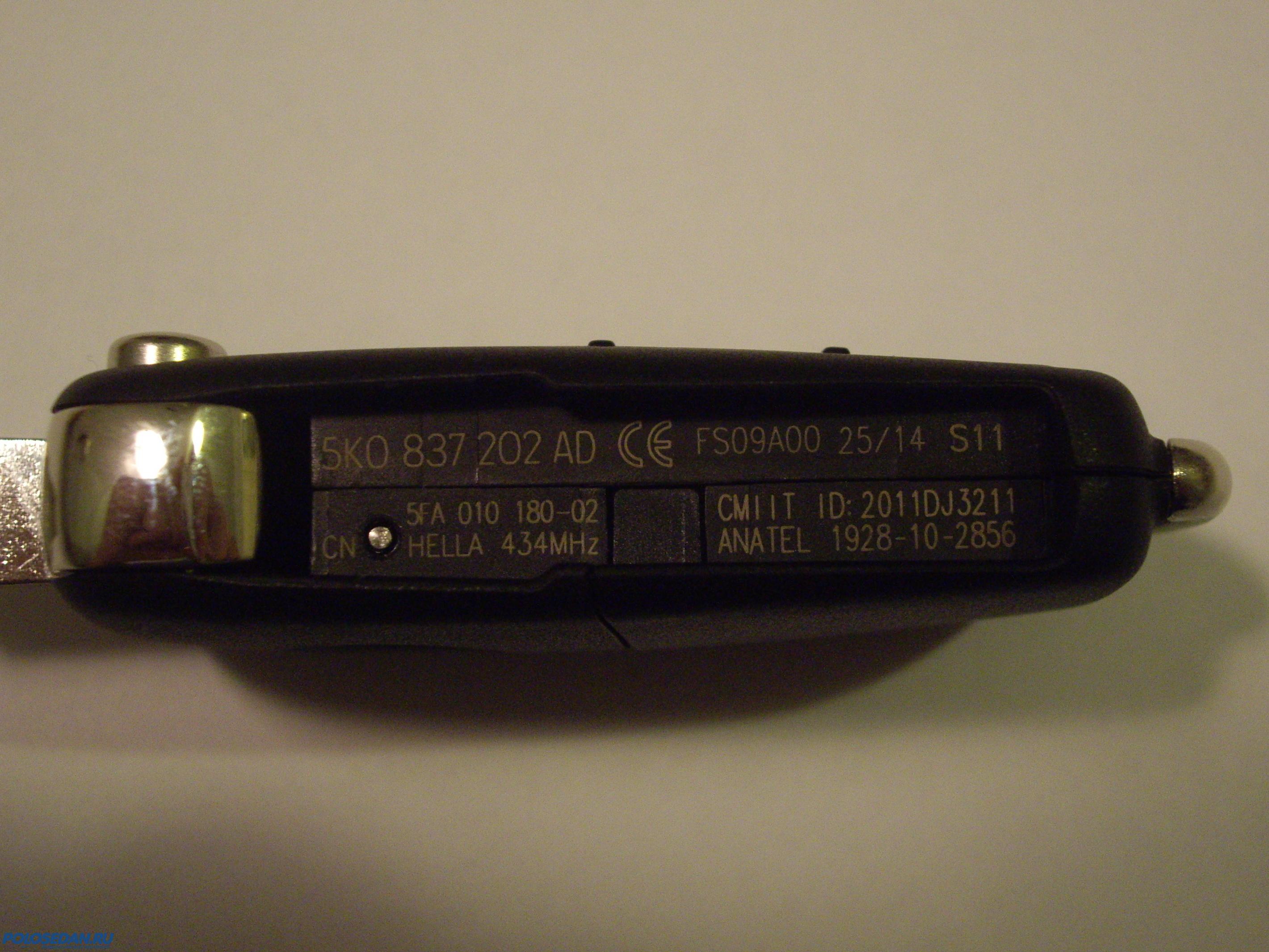

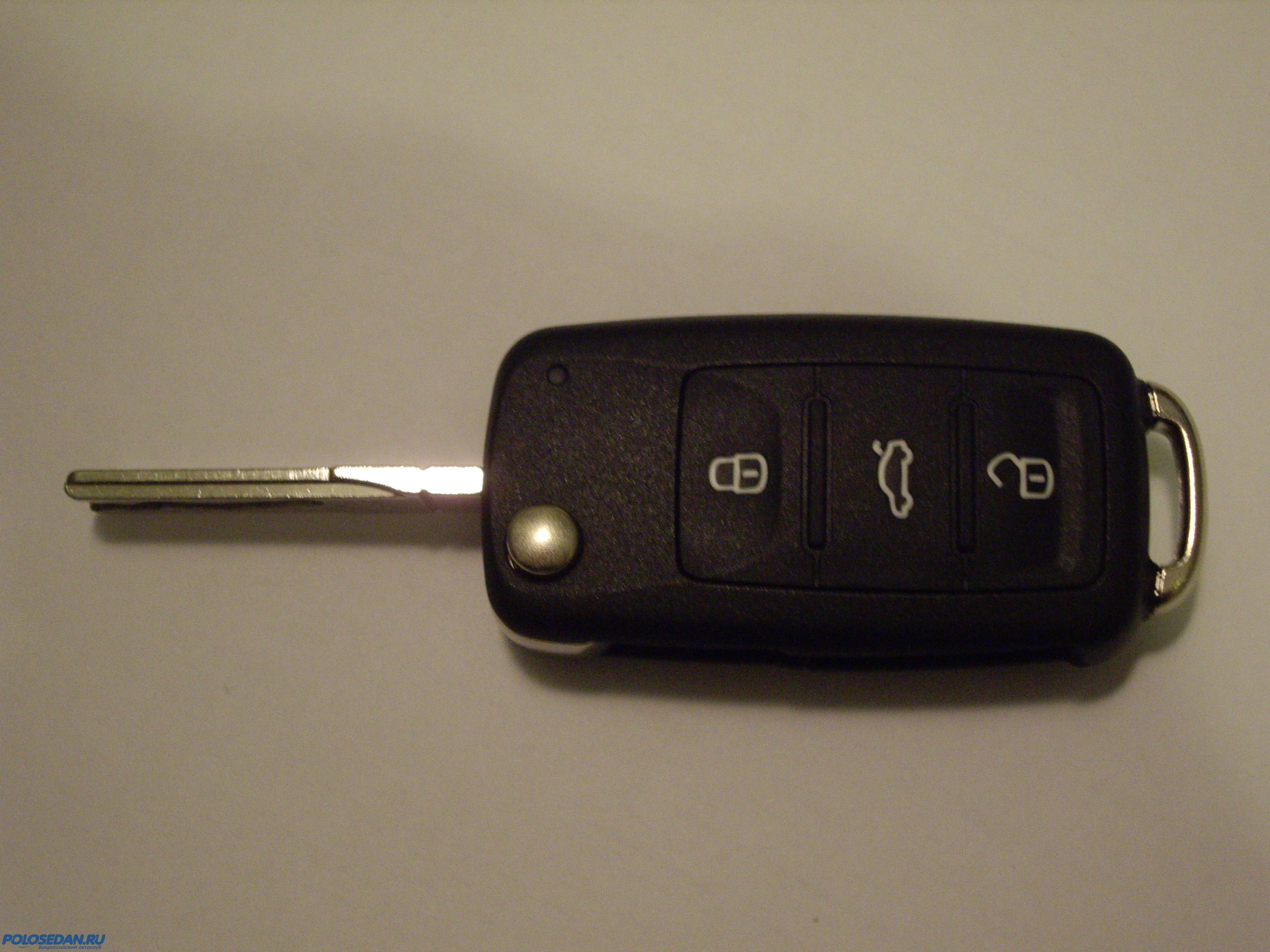

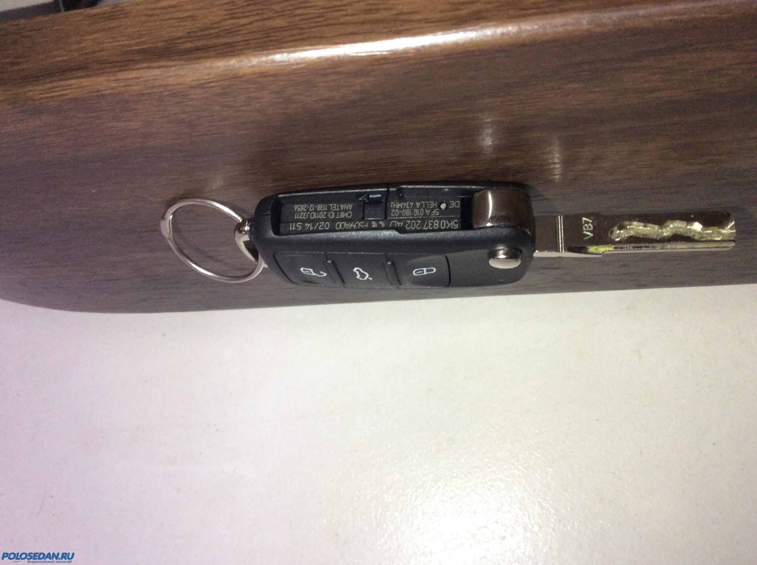

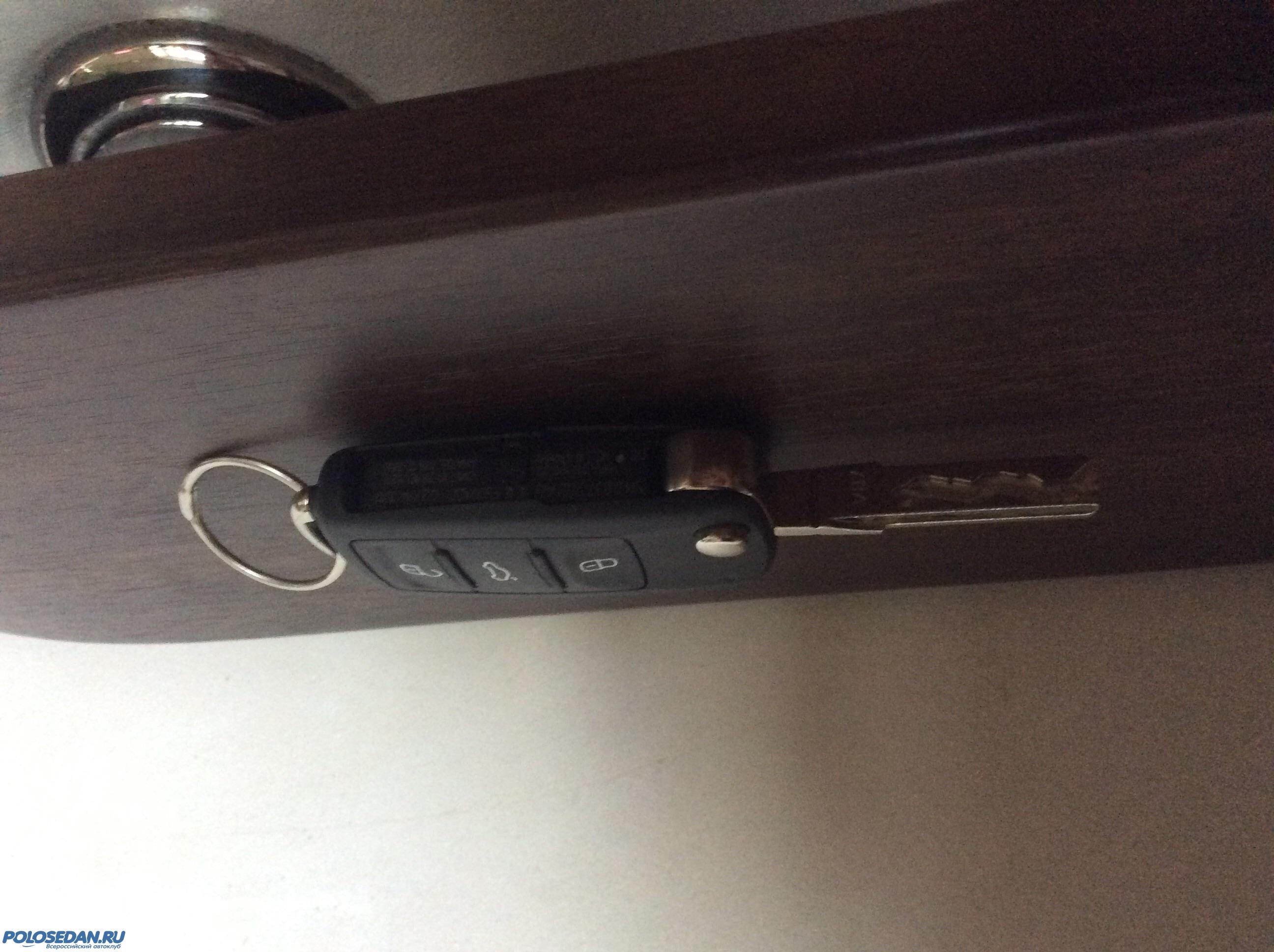

После того как установил блок 087H, появилась возможность реализовать выкидной ключ, что я собственно и сделал.
Ключ заказал на Aliexpress
1.1.JPG [ 1.79 МБ | Просмотров: 22619 ]
2.1.jpg [ 1.68 МБ | Просмотров: 22619 ]
Спасибо всем отписавшимся!!!
Единственно, хотел немного систематизировать информацию.
Чтобы реализовать данный прект, необходим блок ВСМ поддерживающий дистанционное управление ЦЗ. Это блоки комфорта, последние цифры которых оканчиваются на 086 и 087 (для примера 6R0 937 087 H).
А так же ключ 5K0 837 202 Q или 5K0 837 202 AD.
Далее нужно его разобрать, чтобы переставить в него чип иммобилайзера из родного ключа.
Есть две отличные инструкции по разборке выкидного ключа:
Инструкция №1
Инструкция №2.
После того, как его разобрали, первым делом в мастерской нарезаем жало и проверяем, что оно нормально подходит.

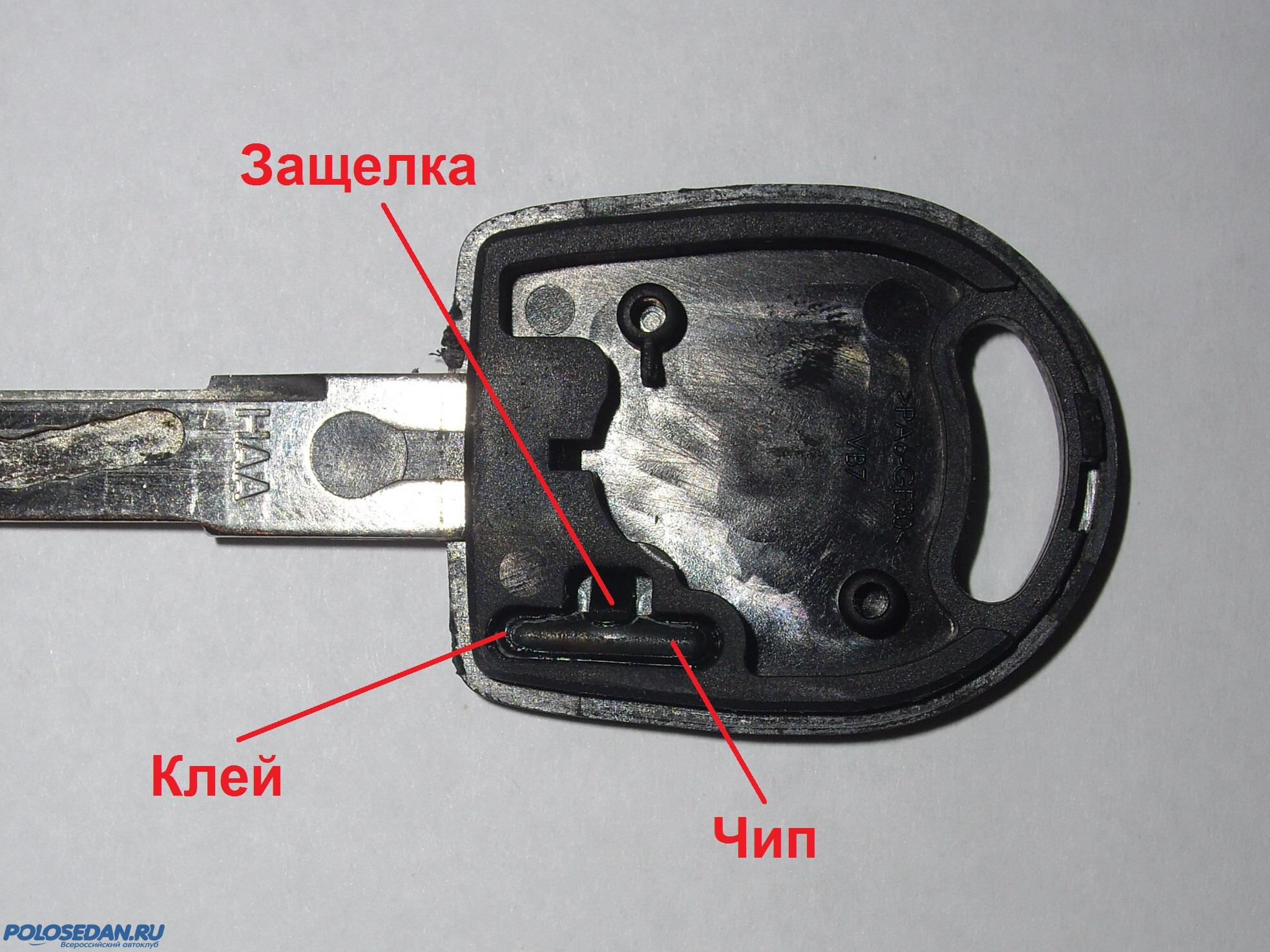

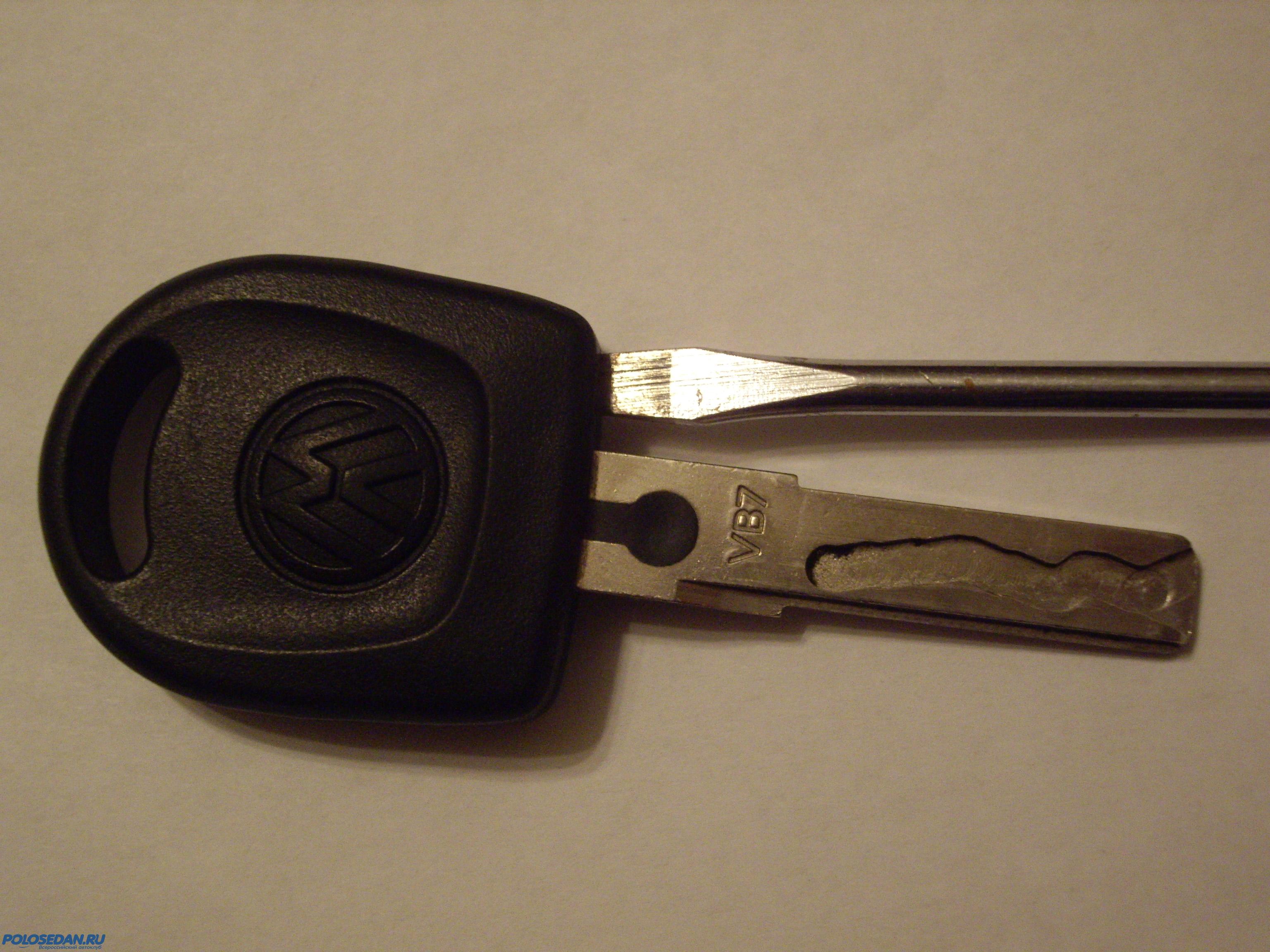

Далее разбираем родной ключ. Как это сделать, поделюсь своим опытом.
Поддеваем ключ с угла и снимаем одну половину.
11.JPG [ 1.83 МБ | Просмотров: 22619 ]

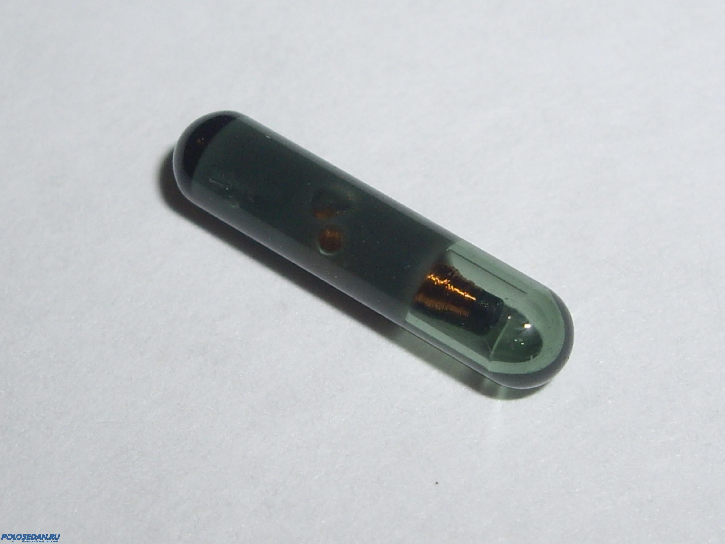

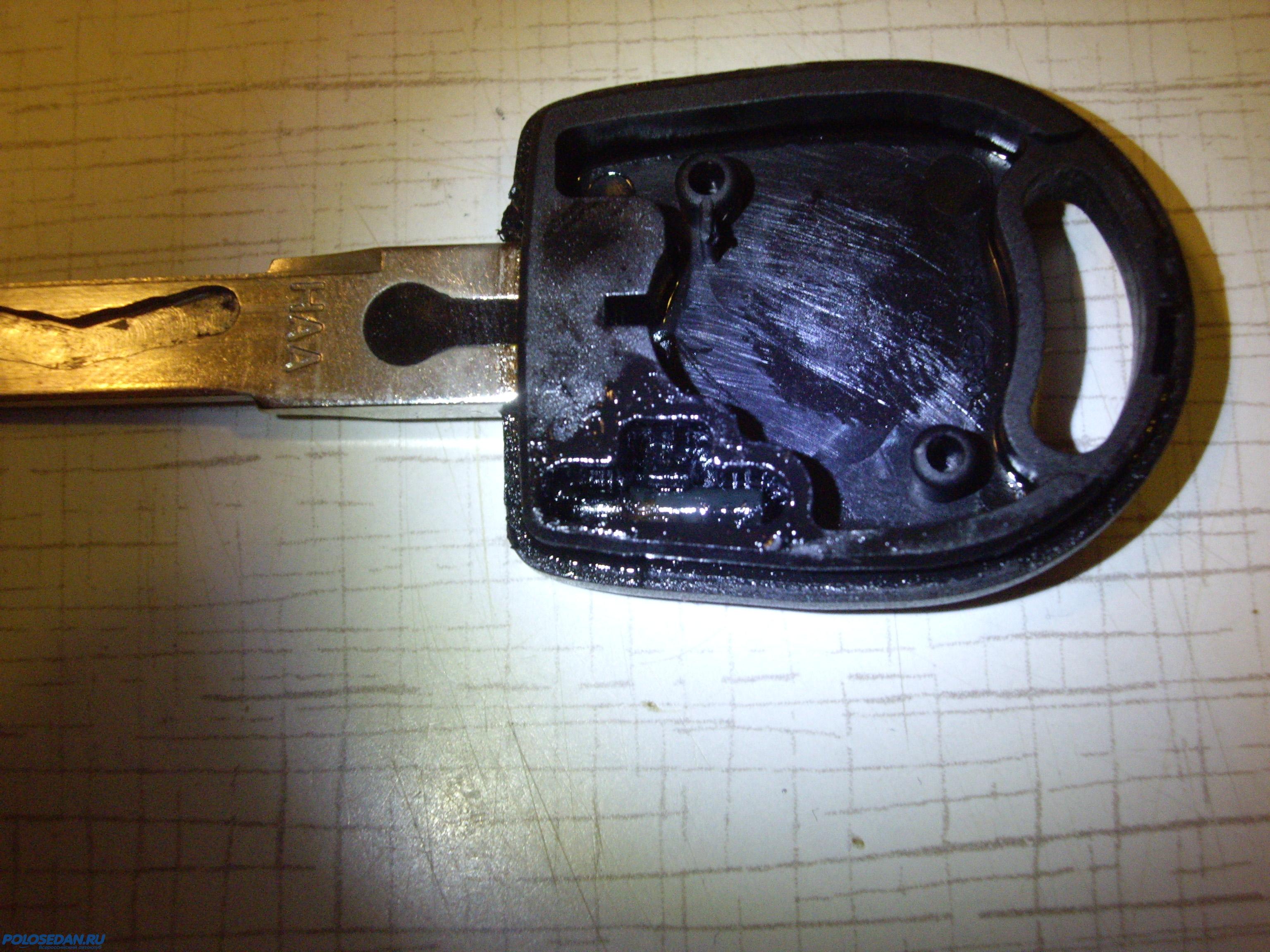

В одной из половин вклеен чип иммобилайзера. Его необходимо аккуратно извлечь и не сломать, но чтобы это сделать, для начала необходимо избавиться от клея.
12.1.jpg [ 854.1 КБ | Просмотров: 22619 ]

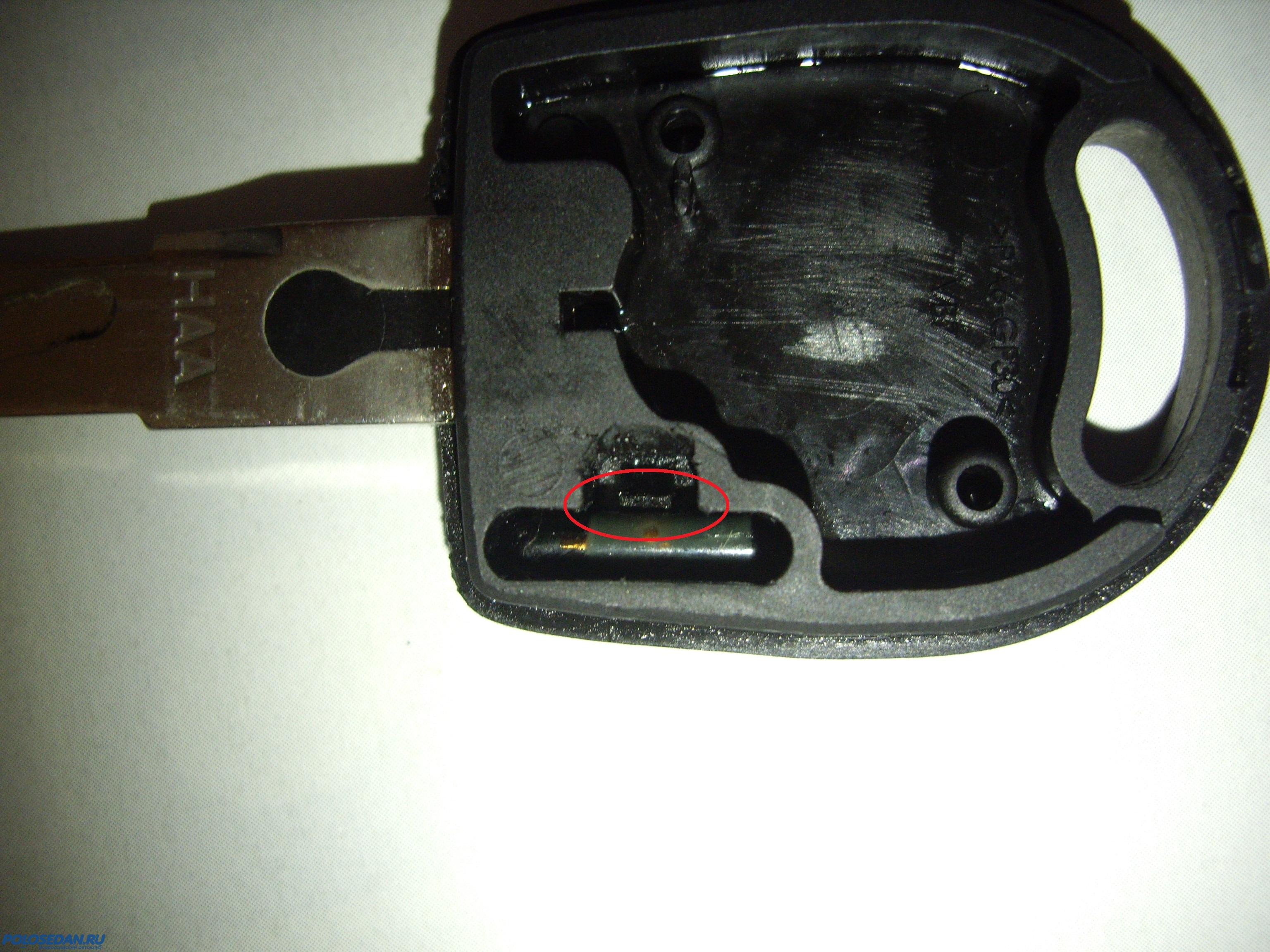

Я это делал так.
Залил на ночь полость с чипом, позаимствованным у жены, средством для снятия лака.
К утру весь клей растворился.
13.JPG [ 1.95 МБ | Просмотров: 22619 ]
Я взял зубочистку и аккуратно удалил растворенный клей. Попробовал вытащить чип, но у меня не получилось. Свободному вытаскиванию чипа мешала защелка, может быть я слишком осторожничал, но сломать его мне очень не хотелось. Тогда я взял маленький канцелярский нож и аккуратно срезал часть защелки, после чего чип элементарно вылез.
14.2.jpg [ 1.69 МБ | Просмотров: 22619 ]
Вот чип:
15.JPG [ 583.06 КБ | Просмотров: 22619 ]
И так. Мы имеем разобранный выкидной ключ и вытащенный из родного ключа чип иммо.

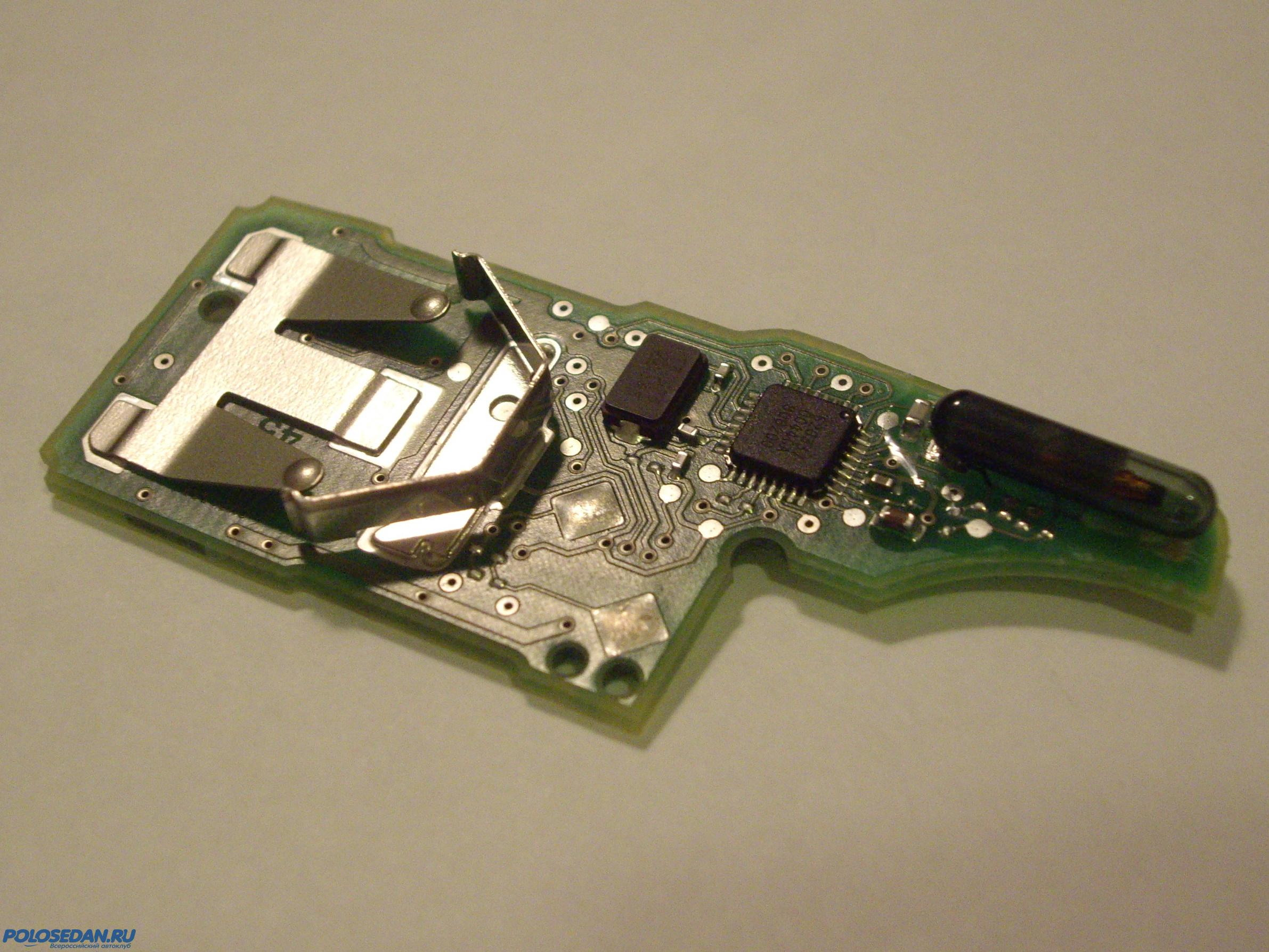

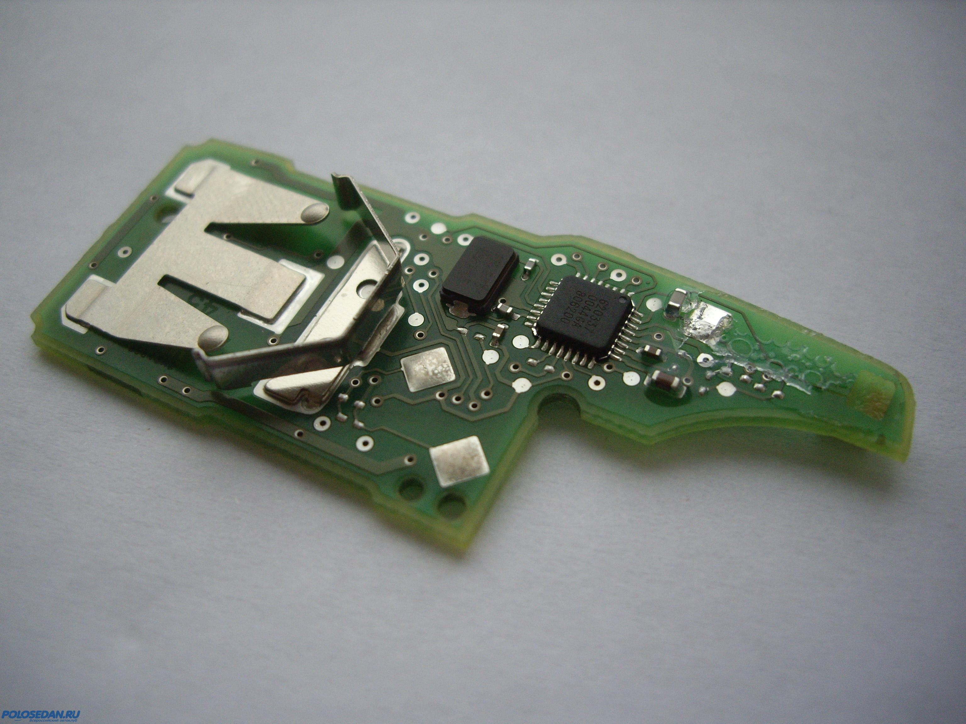

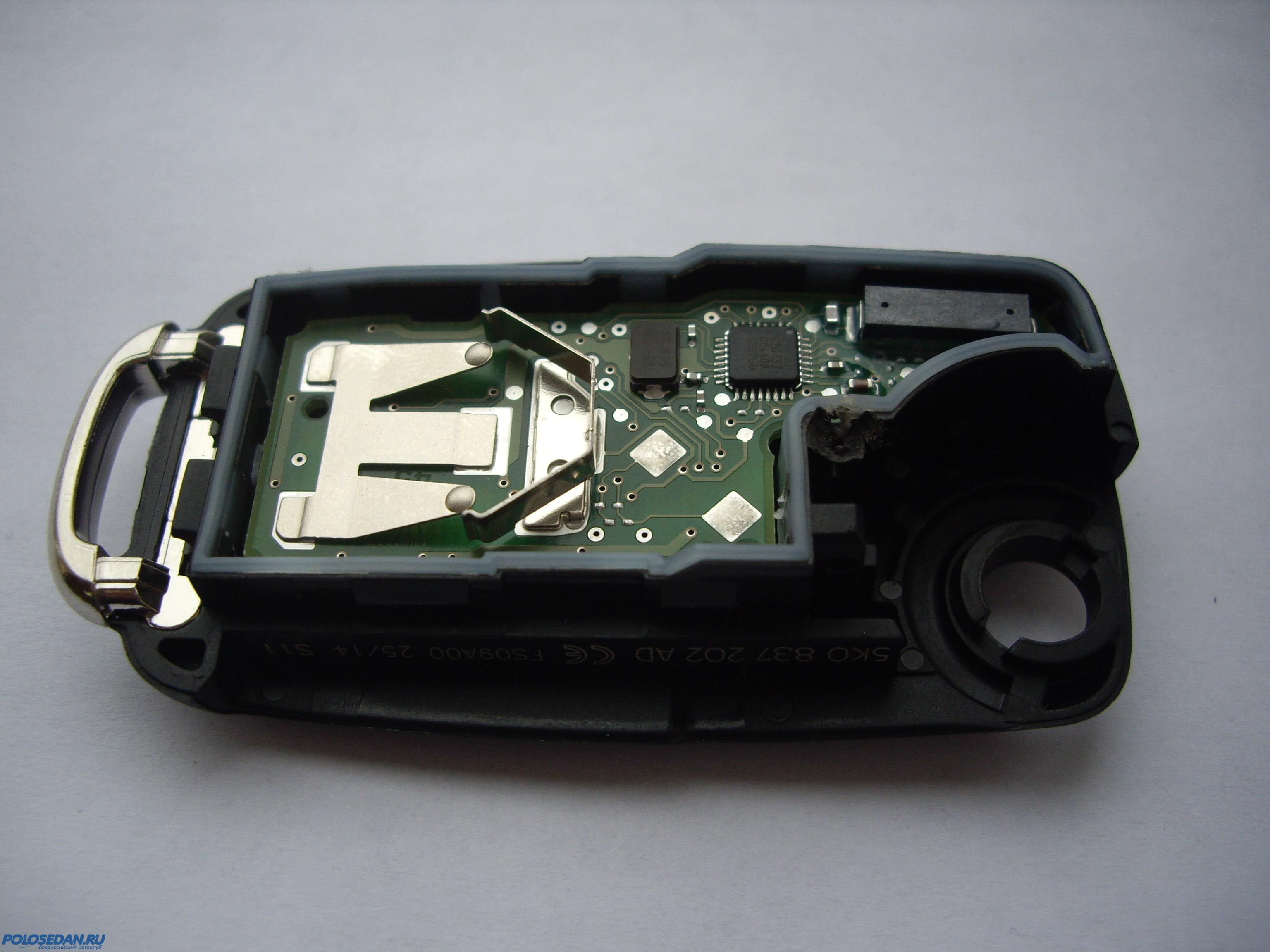

Для этого вытаскиваем плату
17.JPG [ 1.28 МБ | Просмотров: 22619 ]
и аккуратно выпаиваем антенну иммобилайзера:
18.JPG [ 1.57 МБ | Просмотров: 22619 ]

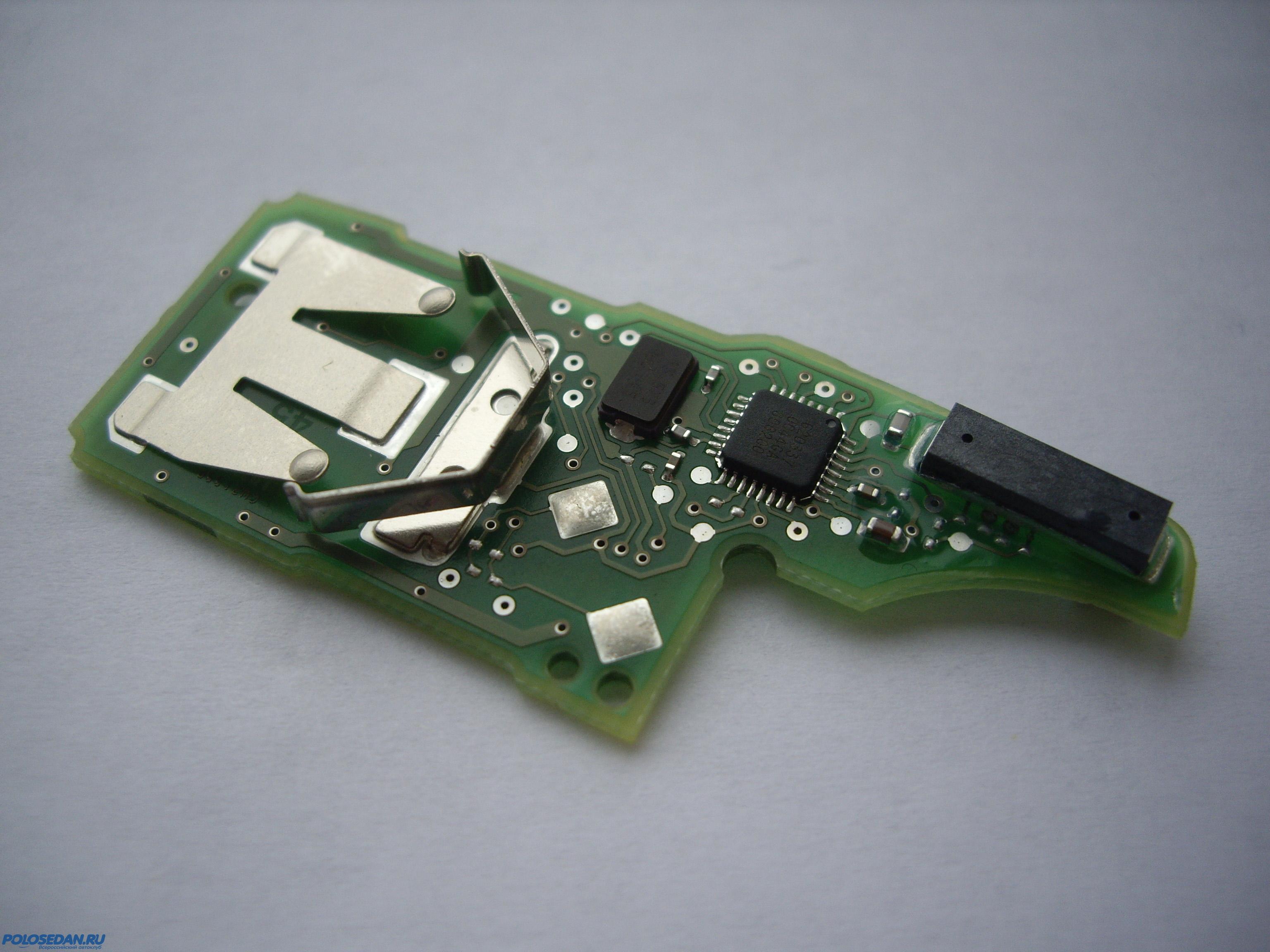

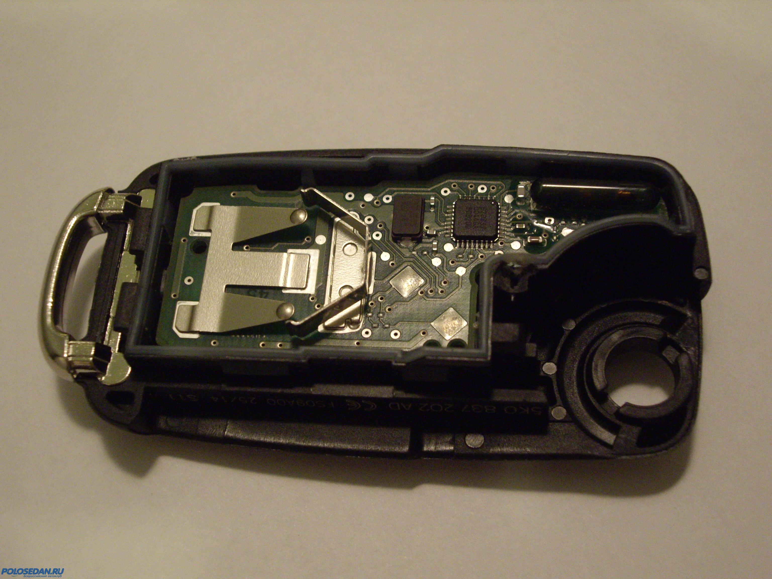

Делее необходимо прикрепить на место выпаянной антенны на чип. Я использовал для этого термоклей:
19.jpg [ 1.3 МБ | Просмотров: 22619 ]
Все, основные работы по пересадке чипа закончены. Вставляем плату обратно в корпус
20.JPG [ 1.81 МБ | Просмотров: 22619 ]

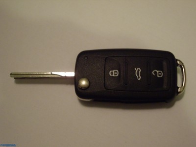

И собираем ключ.
Важно!
Главное правильно установить пружину кнопки. Выдержка из инструкции №1:
"Сборка с небольшим нюансом — нужно "завести пружину" выкидывания жала.
Для этого, правильно разместив кнопку, держатель и совместив пружину с пазами в кнопке и крышке, нужно повернуть крышку против часовой стрелки, не разводя далеко половинки. И после этого защелкивать."
После устанавливаем штифт на место и приклеиваем эмблему!
