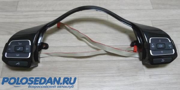

Ребят, подскажите, правая часть кнопок мультируля GTI подойдет к обычному мультирулю от хай+премимум? Интересен партнамбер деталюшки и возможность установки на родной мультируль.
3JIo6HbIu, на руле GTI правая половина кнопок идет вместе с левой одним целым. Представляет из себя вот такую конструкцию:
Руль от polo GTI
Кнопки.jpg [ 22.85 КБ | Просмотров: 5667 ]
Поэтому если и менять, то только кнопки в сборе. По форме кнопок и по их креплениям, кнопки от руля GTI/R-Line должны подходить на наш родной мультируль. Почему акцентирую внимание, что именно родной мультируль, потому что на простой кожаный руль, кнопки не встанут 100%. Там крепление накладок другое и нет места для установки блока кнопок в самом руле. Так что можно поэкспериментировать. Только удовольствие не дешевое. Вот номерок кнопок (хромированные) - 5K0 998 537 B

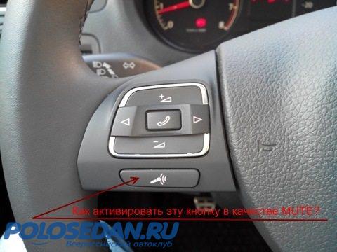

Тоже установил мультируль от пассата. Народ подскажите как запрограмировать кнопку с микрофоном так чтобы она работала в качестве кнопки mute? Знаю что у многих так работает, но у меня только работают кнопки громкости и вперед назад. Может надо что то где то прописать?
Вот ты человек, напряг всех кого только можно. :grin: Мне аж самому теперь интересно стало, как это сделать, у самого не работает. Сижу курю всевозможные форумы. :-) Думаю надо с кодировками играться.

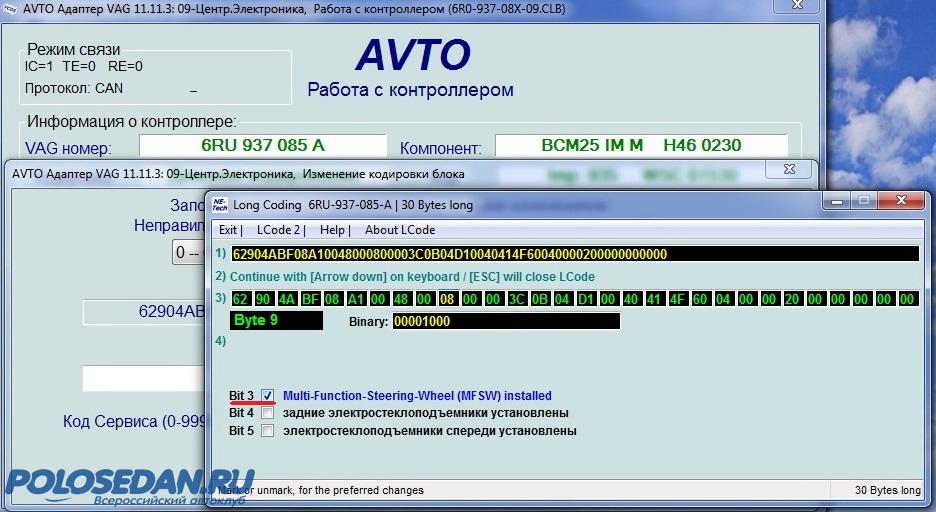

И так, полазив по просторам интернета, нашел следующую информацию.
При установке мультируля, для его нормальной работы достаточно установить галочку в 09 блоке - в 9 байте - бит 3.

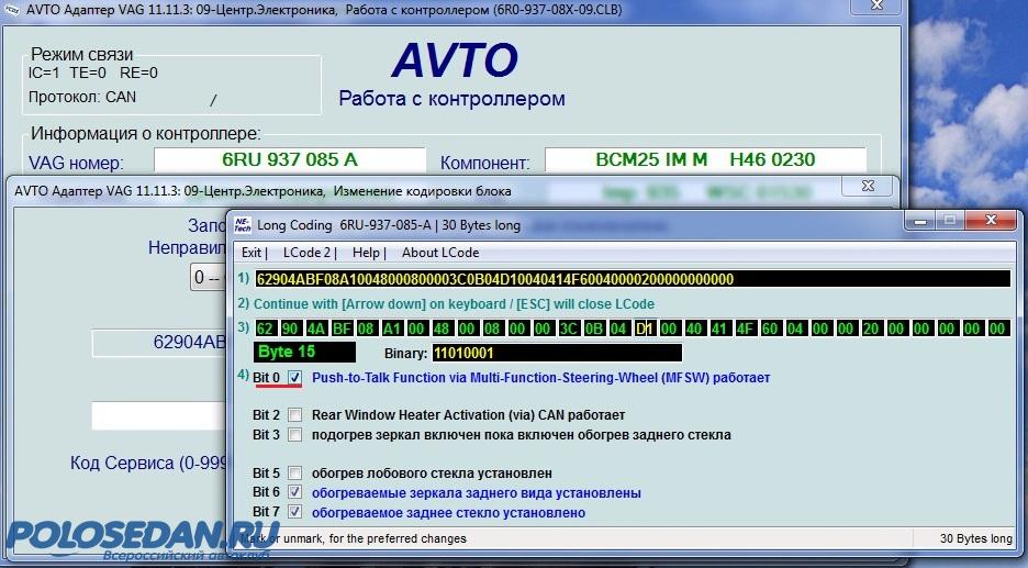

А вот в 15 байте - 0 бите, как раньше многие делали, галочку необходимо ставить только в том случае, если у вас установлен модуль блютус и магнитола поддерживает голосовое управление.

К чему это все!
А дело в том, что при отсутствии блока блютус, если не отмечать этот бит, кнопка на мультируле с изображением микрофона будет работать, как функция выключения звука "mute". В режиме "Радио" эта кнопка выключает звук, а в режиме "Медиа" помимо выключения звука, ставит воспроизведение файла на паузу. Повторное нажатие кнопки - включает звук и возобновляет воспроизведение музыки.
Так что, у кого не стоит блок блютус, может добавить себе на мультируле дополнительную функцию. :-)
Я себе сегодня это реализовал. :oops: Спасибо Василию (Vasia 24) за наводку!

Сергей молодец, светлая голова! Тоже активировал себе эту кноку! Надо тогда подправить инструкцию по установке мультируля на 9 странице т.к. там сказано что надо в 9 блоке 15 байте 0 бите ставить галочку, но теперь понятно что этого делать не нужно, если только для блютуз с голосовым управлением, а для работы левых и правых кнопок мультируля как сказал Сергей достаточно галки в в 9 блоке 9 байте 3 бите.
При установке же блютуз без голосового набора кнопка с микрофонном так же и будет работать как кнопка mute.
При установке блютуз с голосовым набором кнопка микрофон будет работать как включение голосового набора а кнопки mute тогда не будет.
