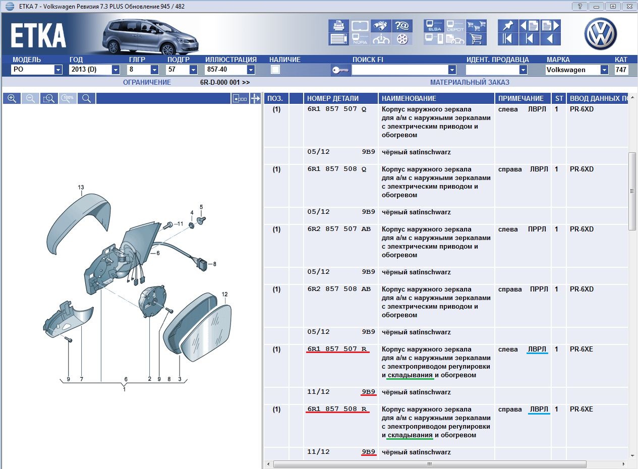

Обновил ETKA. Поковырялся. И вот что нашел - складывающиеся зеркала для авто с левым расположением руля:
Зеркала боковые от хэтчбека
ETKA Зеркала 2013..jpg [ 289.5 КБ | Просмотров: 6761 ]
Сообщения: 131
Опять же вопрос 6R1 857 507 R9B9 это зеркало не всборе а просто его корпус
Да. Только корпус.
Зарегистрирован: 02 фев 2012, 15:42
Сообщения: 107
Откуда: SPb
Благодарил (а): 17 раз.
Сегодня узнал некоторые подробности блока складывающихся фар. Для активации действия складывания нужен блок, который применяется для запоминания положения водительского и/или пассажирского сидений (GTI, возможно R-Line). Тот же блок отвечает за положение зеркал. Причем при наличии блока можно прописать вариант, при котором зеркала будут опускаться вниз при заднем ходе. ETKA под рукой нет, могут ли сведующие кинуть сюда парты этого блока.
Для реализации функции складывающихся зеркал, необходимо помимо зеркал со складыванием (6R1857507R9B9 - левое, 6R1857508R9B9 - правое (это только корпуса)), заменить блоки управления передними дверьми (f6R0959801JZ04 - водит. дверь,f6R0959802LZ01 - пассаж. дверь). Каждый блок стоит около 6000р, зеркла в сборе по 9,5 - 10, плюс выключатель зеркал с электроприводом регулировки и складывания и подогревом (6R1959565GREH) - около 1200р. В итоге бюджет всей переделки получается - 35-37 тыс. рублей. На разборе такие запчасти не купить - авто с такими комплектациями не поставляются в Россию. Если только Ebay.

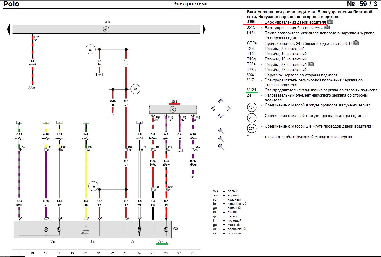

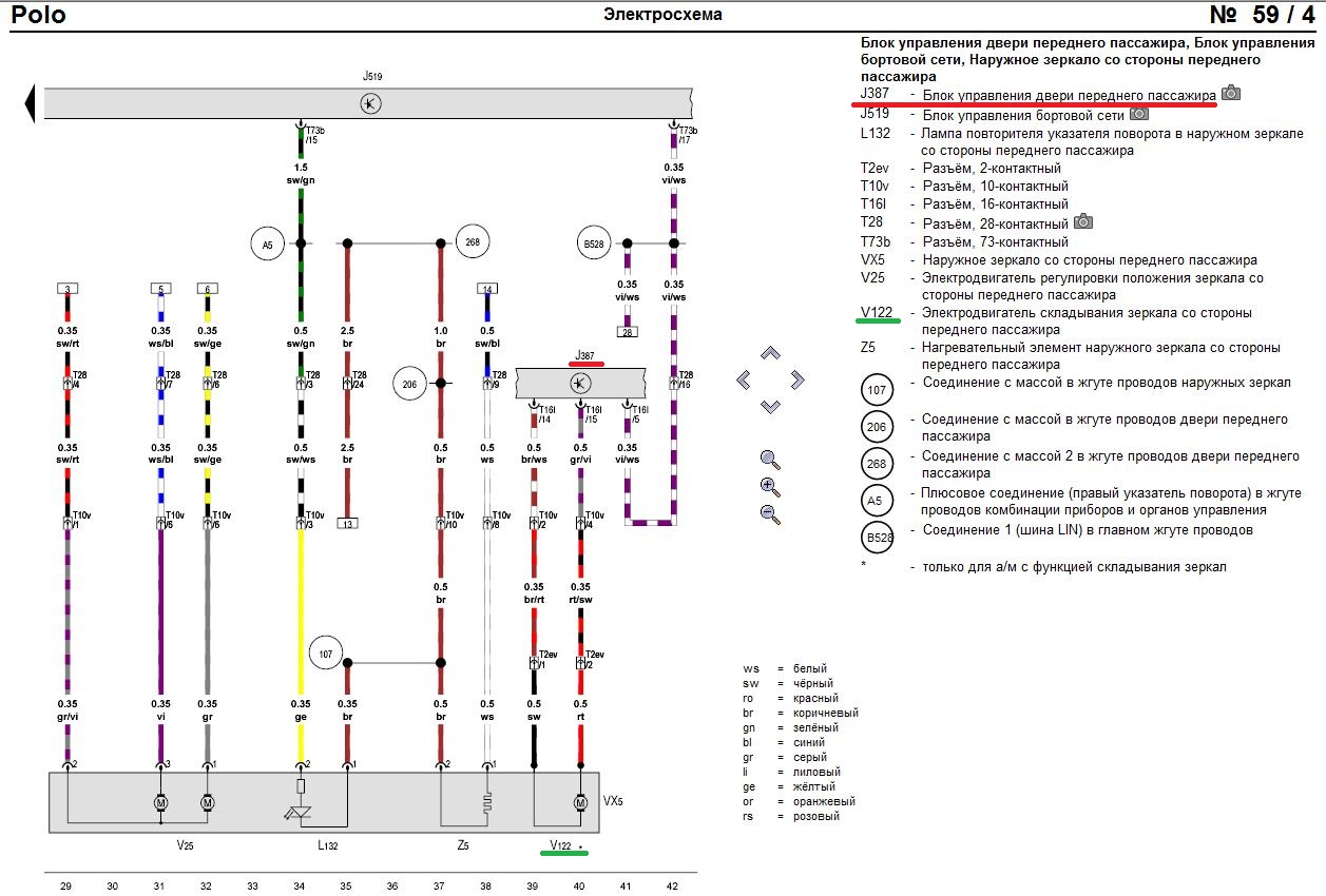

Откуда информация?
Farxat писал(а):
Откуда информация?
Из ELSA и ETKA.
Если посмотреть по схеме, то видно, что за складывание зеркал, отвечают блоки управления дверьми. А машины с такой комплектацией в Россию не поставляются, по крайней мере пока.
зеркало вод. дверь.jpg [ 212.16 КБ | Просмотров: 5116 ]
зеркало пассаж. дверь.jpg [ 245.71 КБ | Просмотров: 5116 ]

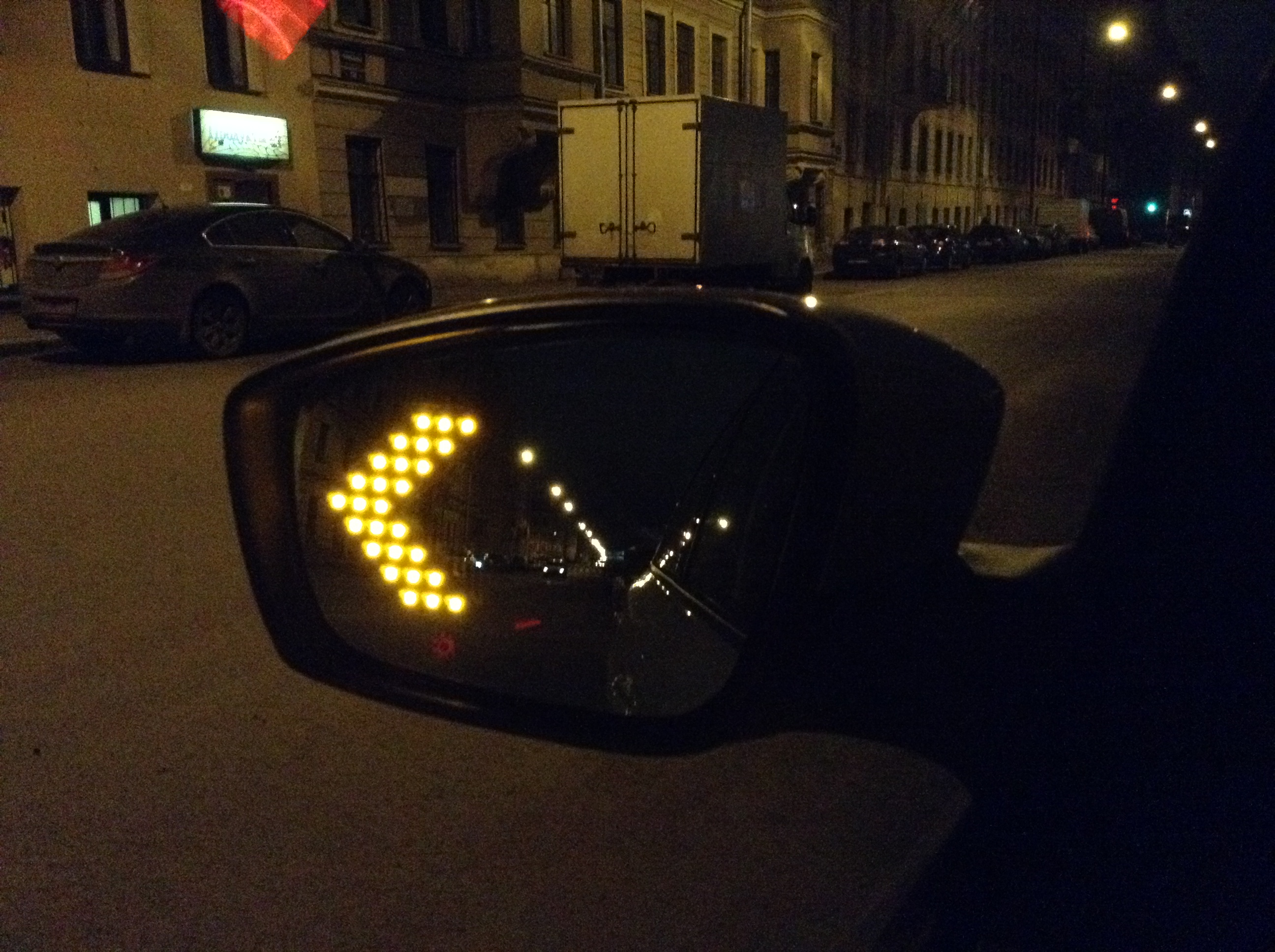

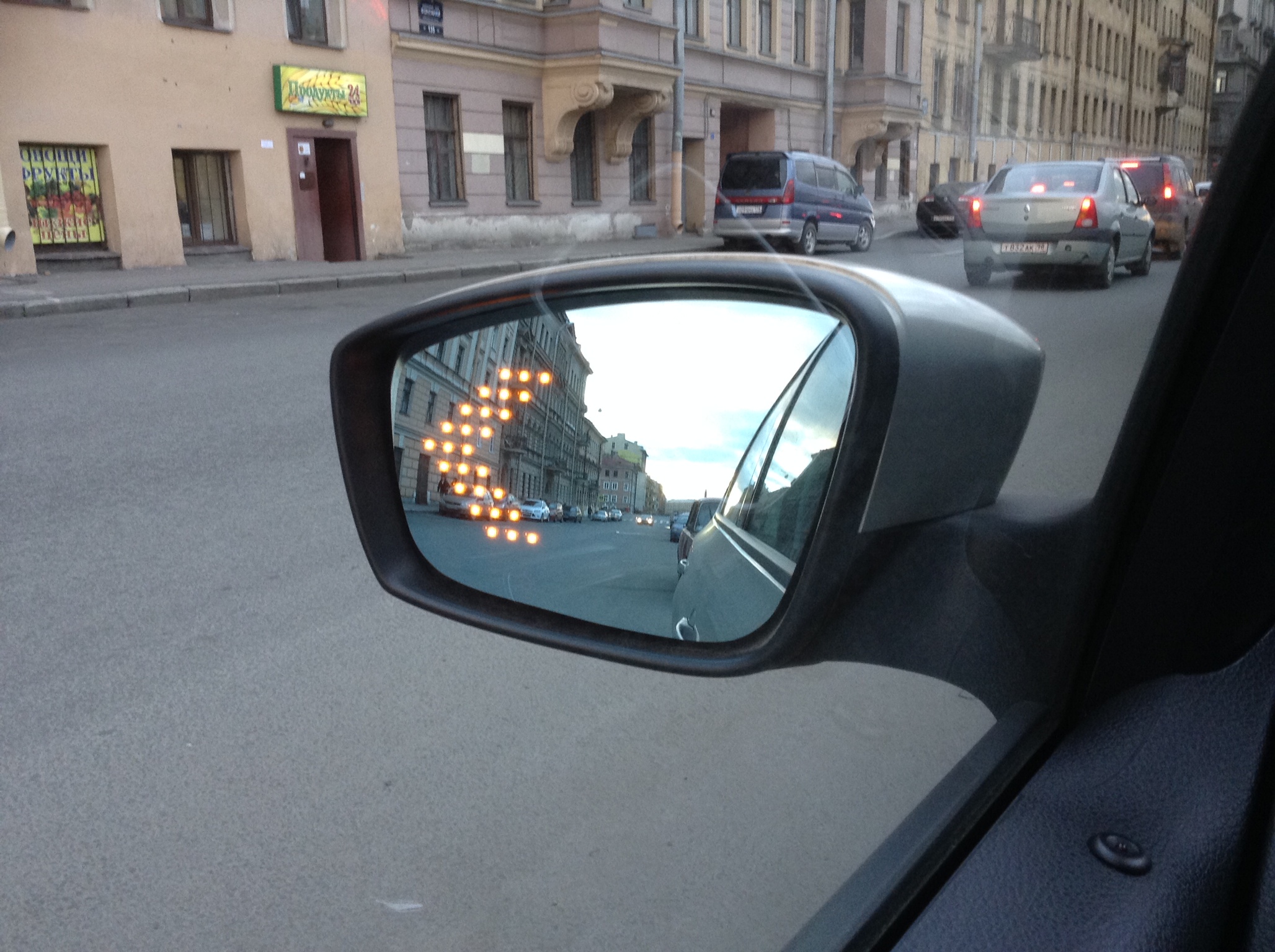

Здравствуйте, уважаемые форумчане!!!Вот установил себе такие зеркала)))Есть видео, но форум не поддерживает формат mov
image.jpeg [ 1.52 МБ | Просмотров: 5322 ]
image1.jpeg [ 932 КБ | Просмотров: 5322 ]

Хоть любой труд и должен оцениваться, но ИМХО нет, не пойдет. Так и до ДТП не далеко. Лучше поставьте штатные зеркала с указателями поворотов. Будет правильнее и безопаснее.
Зарегистрирован: 12 дек 2012, 21:49
Сообщения: 40
Откуда: санкт-петербург
в том то и дело,что штатных нет с указателем на поло седан,а эти зеркала очень мне нравятся.На мерседесы такие же ставят и не боятся дтп.
Сообщения: 1038
Благодарил (а): 116 раз.
Поблагодарили: 512 раз.
Чесна сомнителная и малофункциональная красота
А оригинальные есть. От хетчбека с указателями.
Сообщения: 40
оригинал от хэтчбека зеркало целиком?Я же здесь менял только стекло и тащил провода для подключения к блоку бортовой сети.
Сообщения: 1446
Откуда: From Moscow City baby
Благодарил (а): 104 раз.
Поблагодарили: 382 раз.
А зачем ? Чтобы видеть в боковом зеркале свой моргающий поворотник ?!
