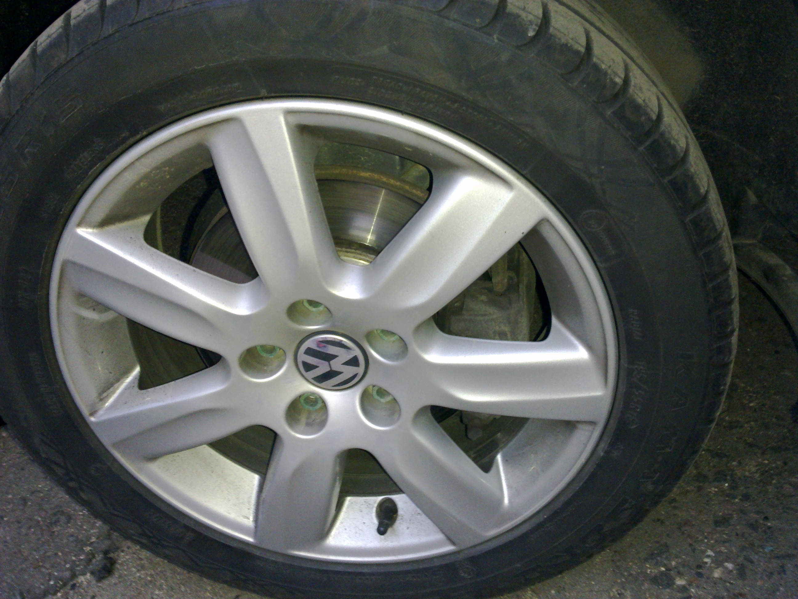

Не соглашусь... Просто когда машина чистая и колеса, а тут ржавые барабаны вид то не очень как то, согласитесь....

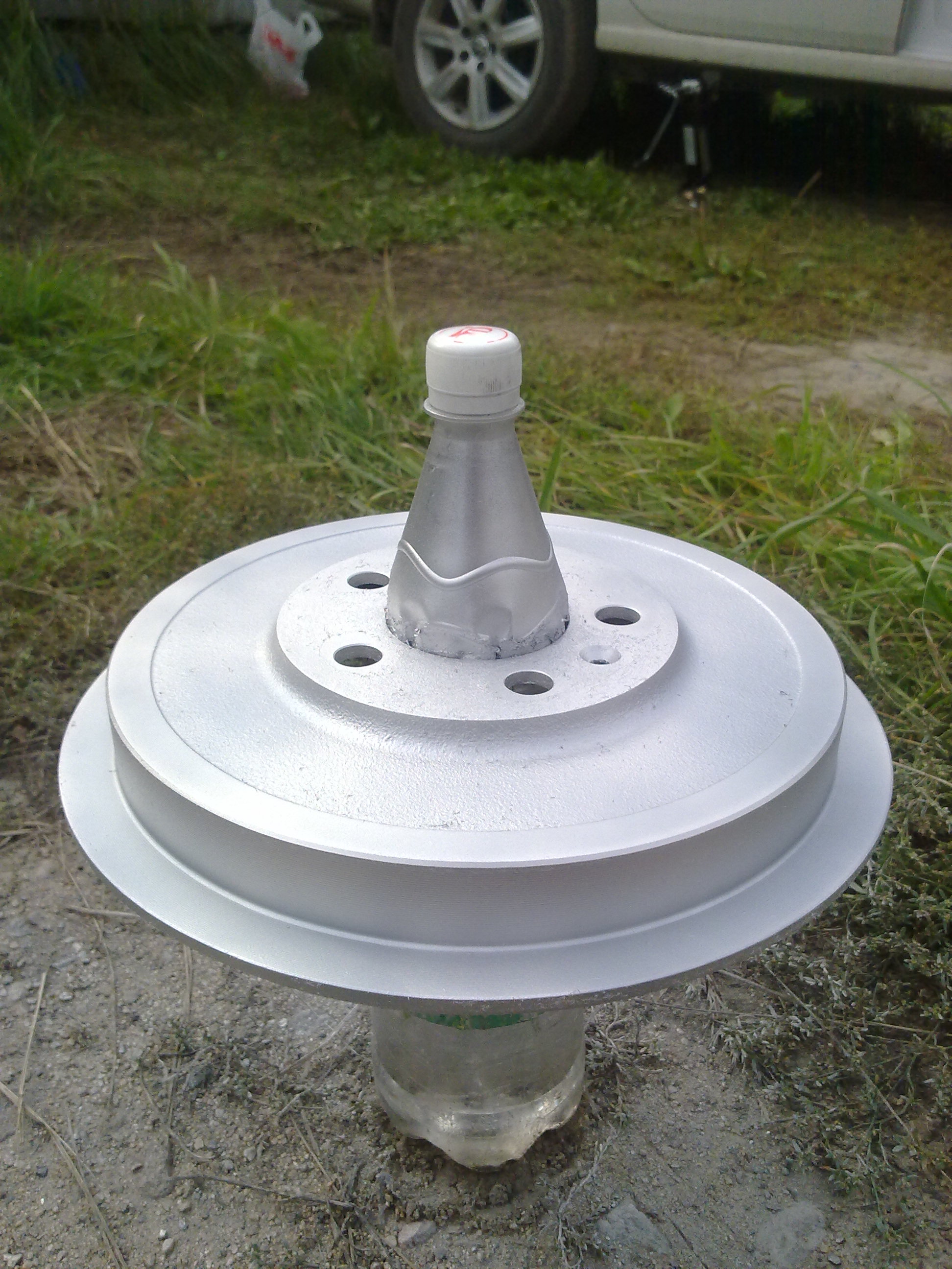

А можно и так, используя супер приспособление.
За 1,5 года приржавели пришлось использовать молоток.
Покраска задних барабанов и передних суппортов

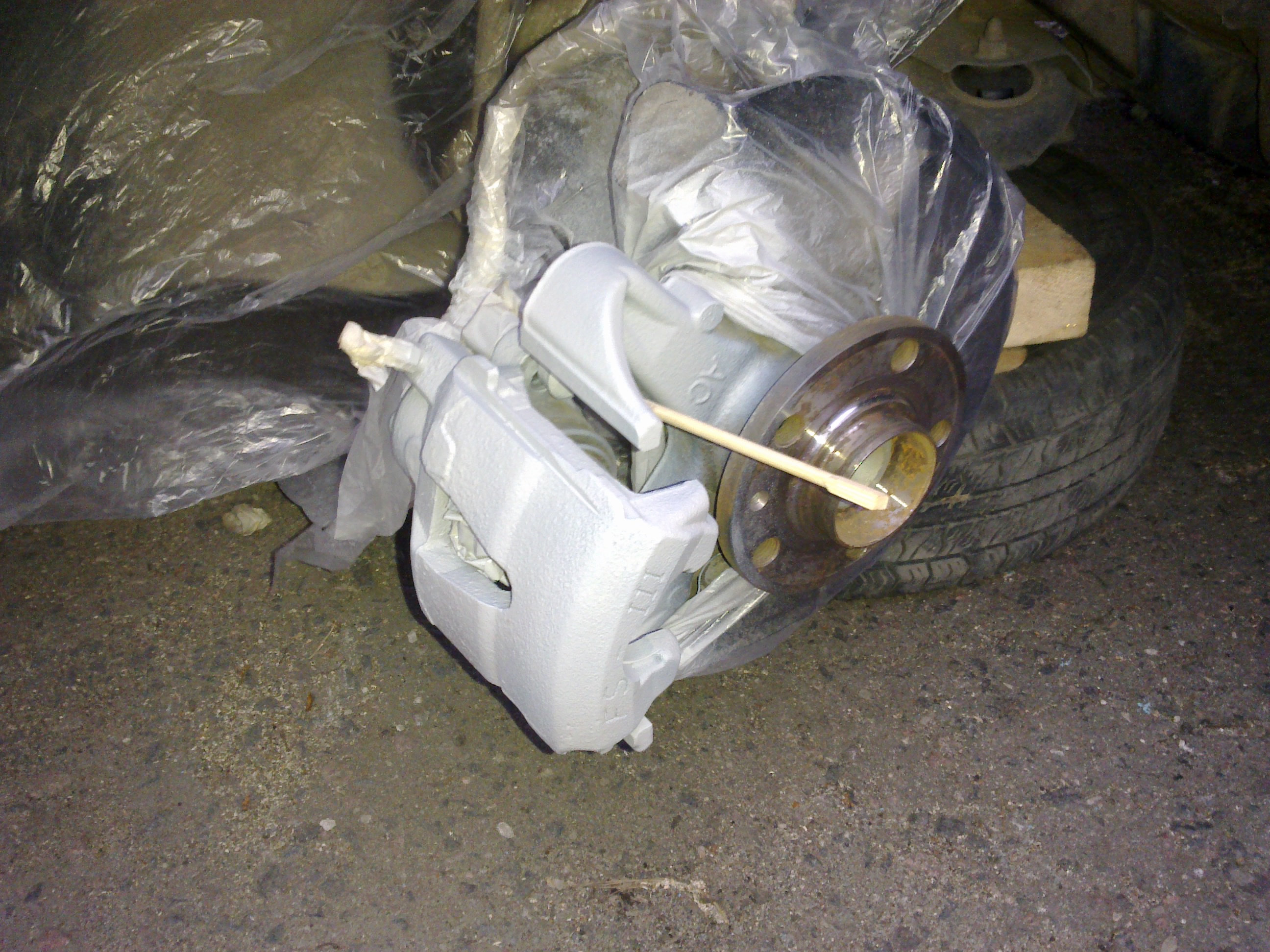

P1060134.JPG [ 75.6 КБ | Просмотров: 6166 ]

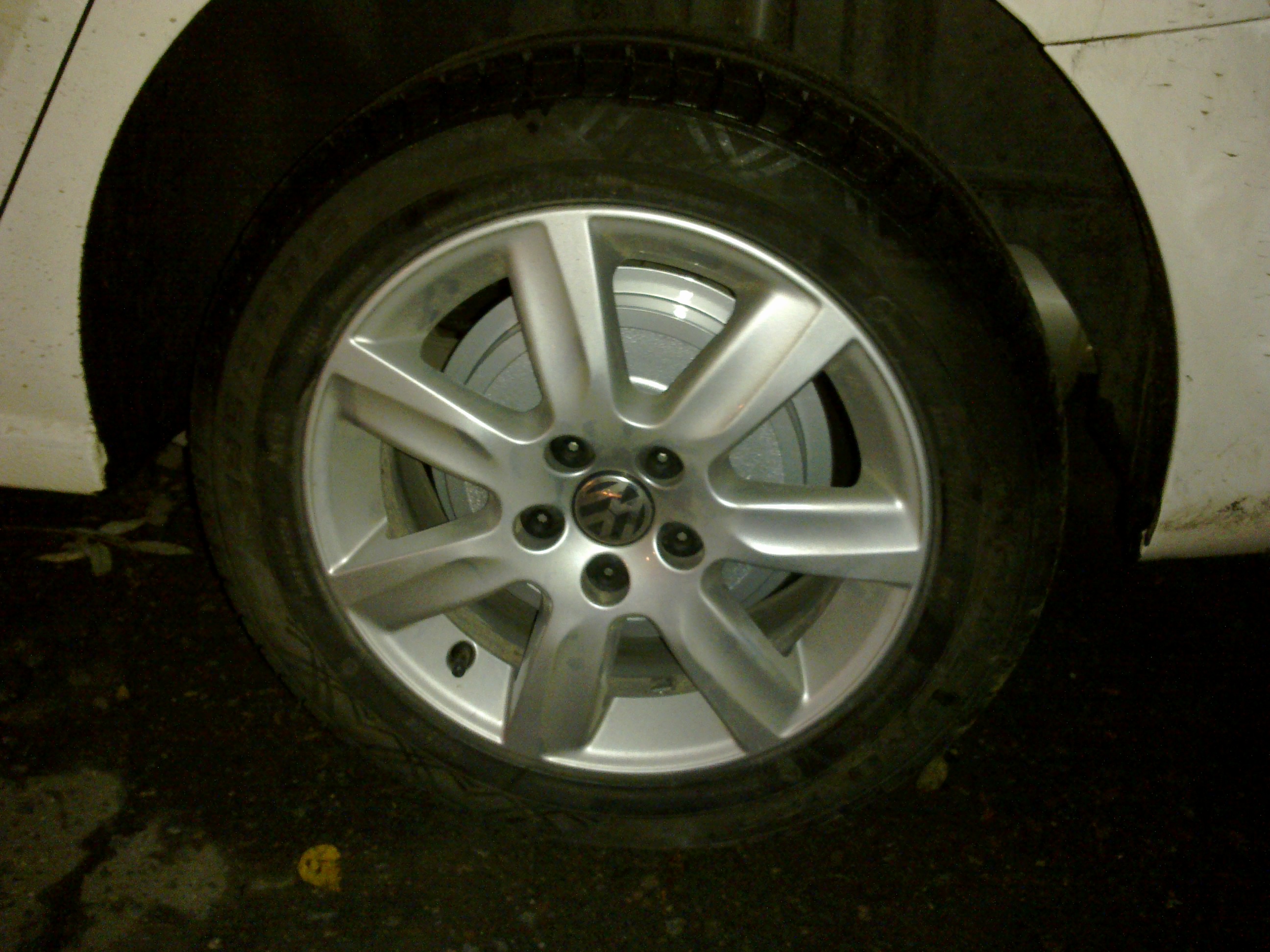

глушаки у нас у всех такие! как на запоре,а на 5 фотке пока сох первый слой снял подкрылок и покрасил арки завалявшейся банкой битумной мастики,так заодно! driver
Простите за флуд, но на снимке видна замастиченая тормозная трубка. Категорически не советую этого делать. Имею свой маленький авто сервис и помнится четыре случая сквозной коррозии этой трубки, под днищем разных авто именно под слоем мастики. Думаю производители не зря обходятся только их анодированием. bt

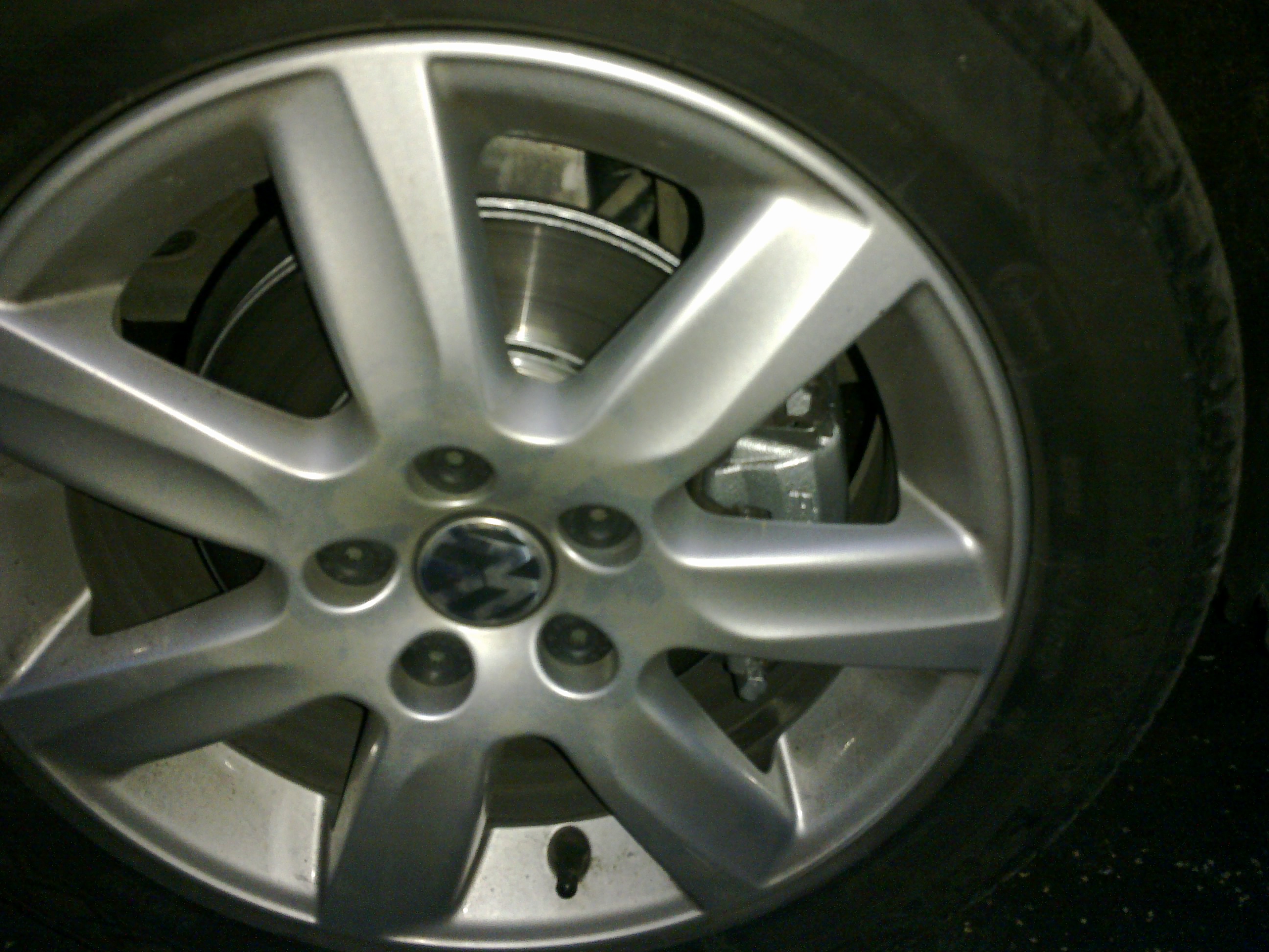

Пора и мне свой отчет представить ;)
Красил, тем что было под рукой :-) краска Снежная королева, приорная или от 10ки, брал для покраски мотороллера.
Сначала все зачищалось, грунтовалось, красилось и потом покрывалось "добрым" слоем лака.
Эффект можно видеть на фото "до и после", дабы не задавались вопросы зачем.
Сам очень доволен. 8-)
Комментарий к файлу: До
31082012712.jpg [ 1.05 МБ | Просмотров: 5539 ]
31082012710.jpg [ 1.37 МБ | Просмотров: 5539 ]
31082012711.jpg [ 993.85 КБ | Просмотров: 5539 ]
31082012720.jpg [ 1.57 МБ | Просмотров: 5539 ]
Комментарий к файлу: После пробега в 350 км на дачу и обратно.
01092012730.jpg [ 1011.4 КБ | Просмотров: 5539 ]
04092012731.jpg [ 936.26 КБ | Просмотров: 5539 ]
04092012746.jpg [ 1.3 МБ | Просмотров: 5539 ]
04092012754.jpg [ 1.02 МБ | Просмотров: 5539 ]

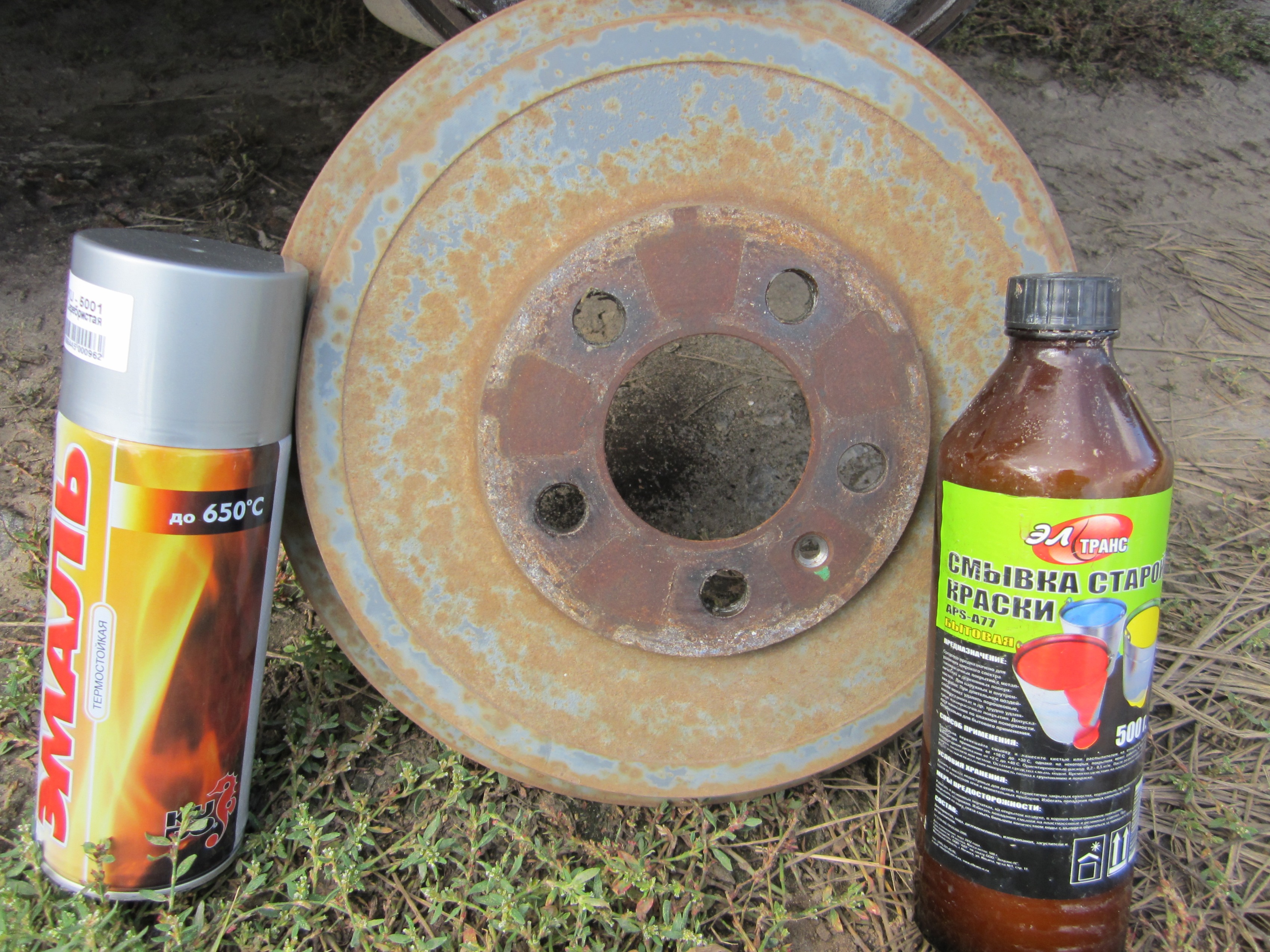

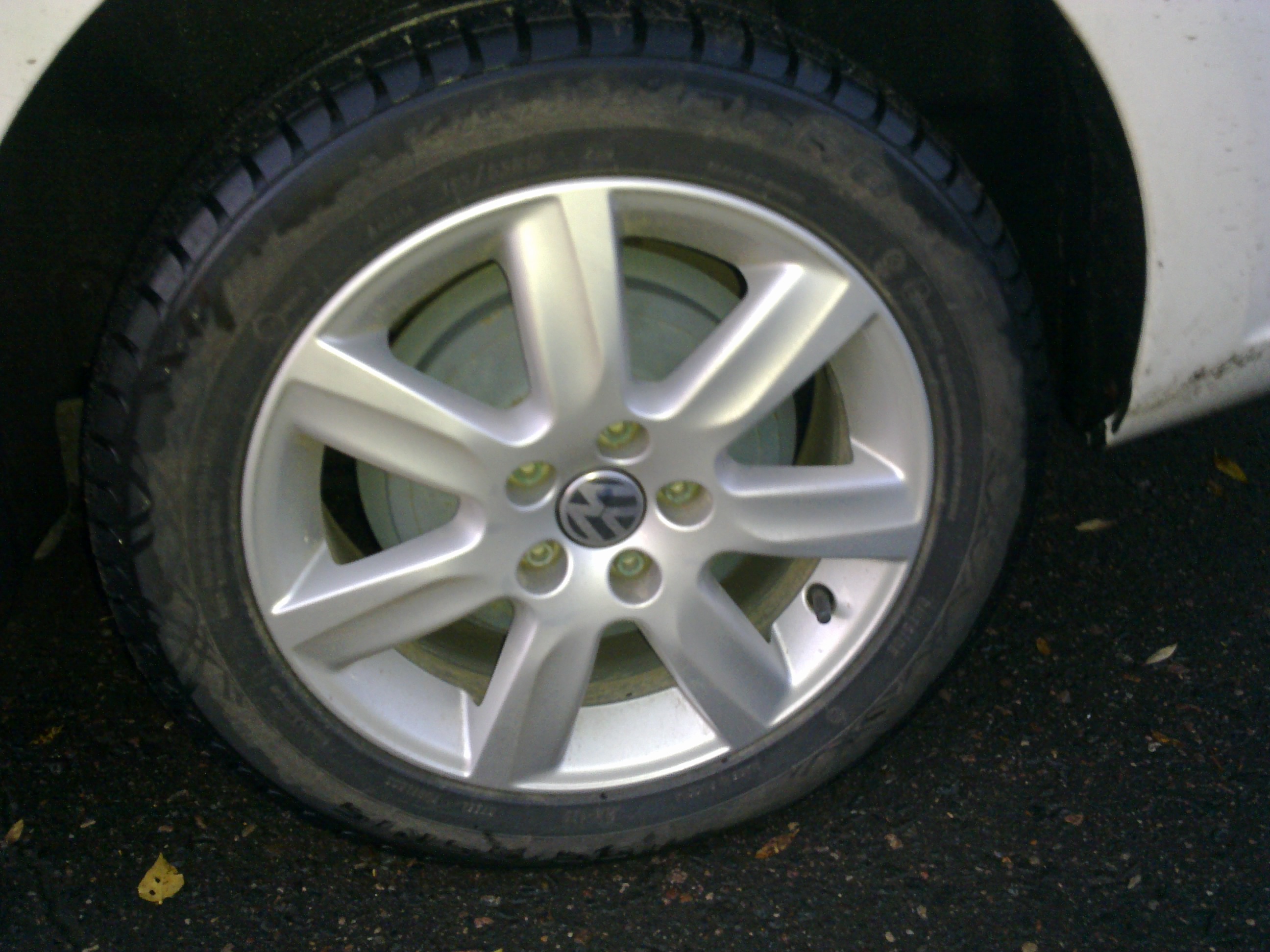

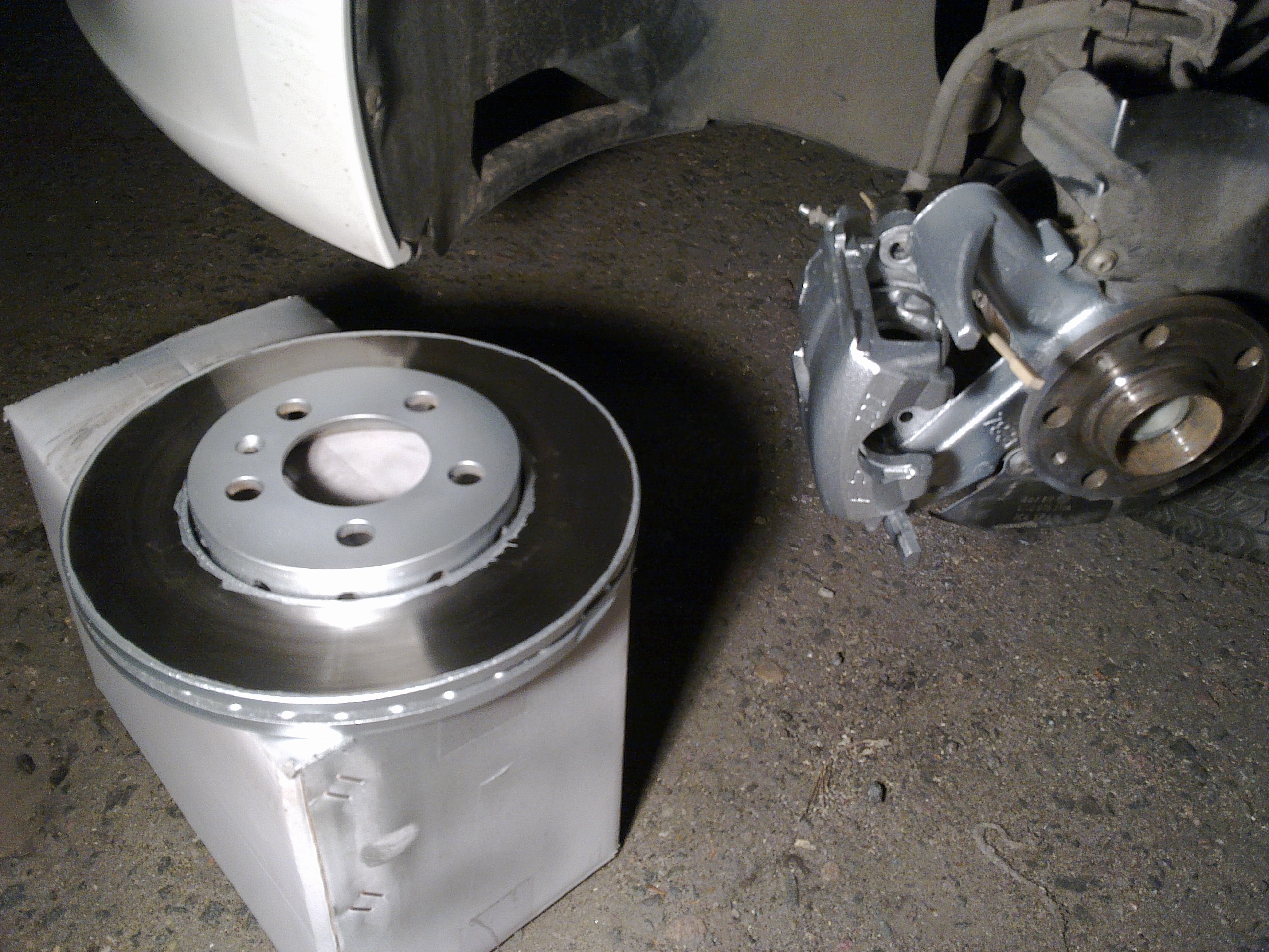

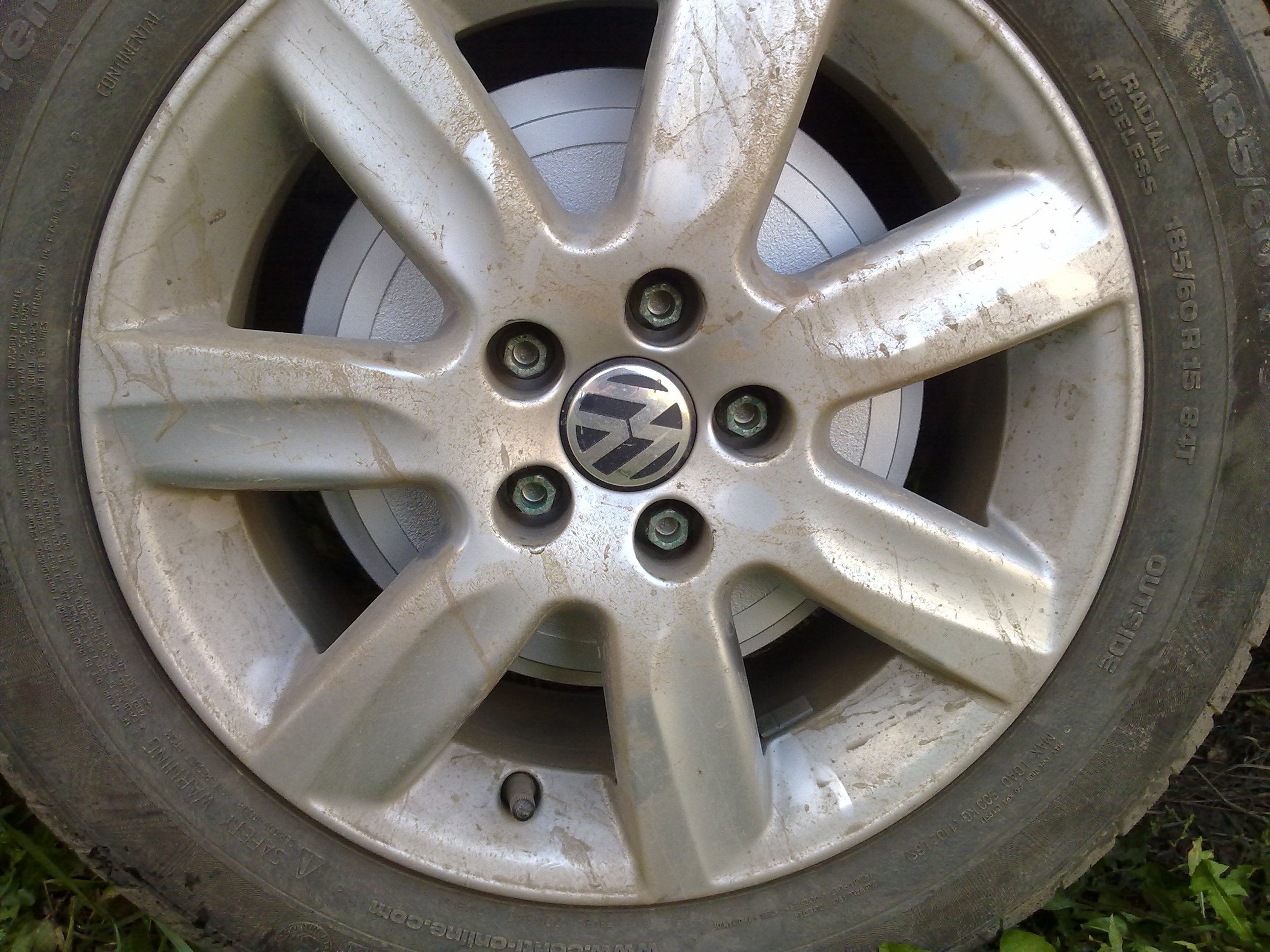

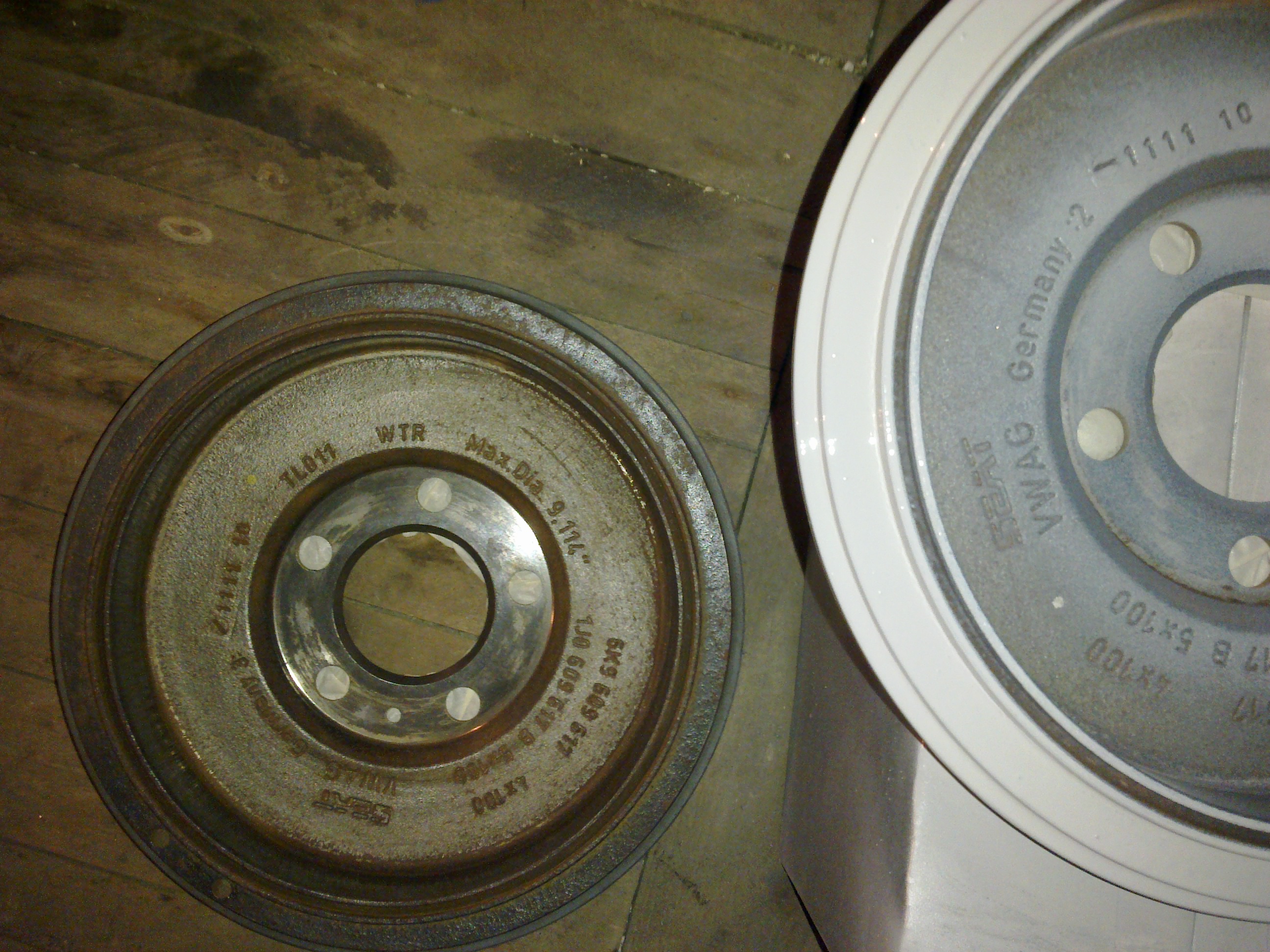

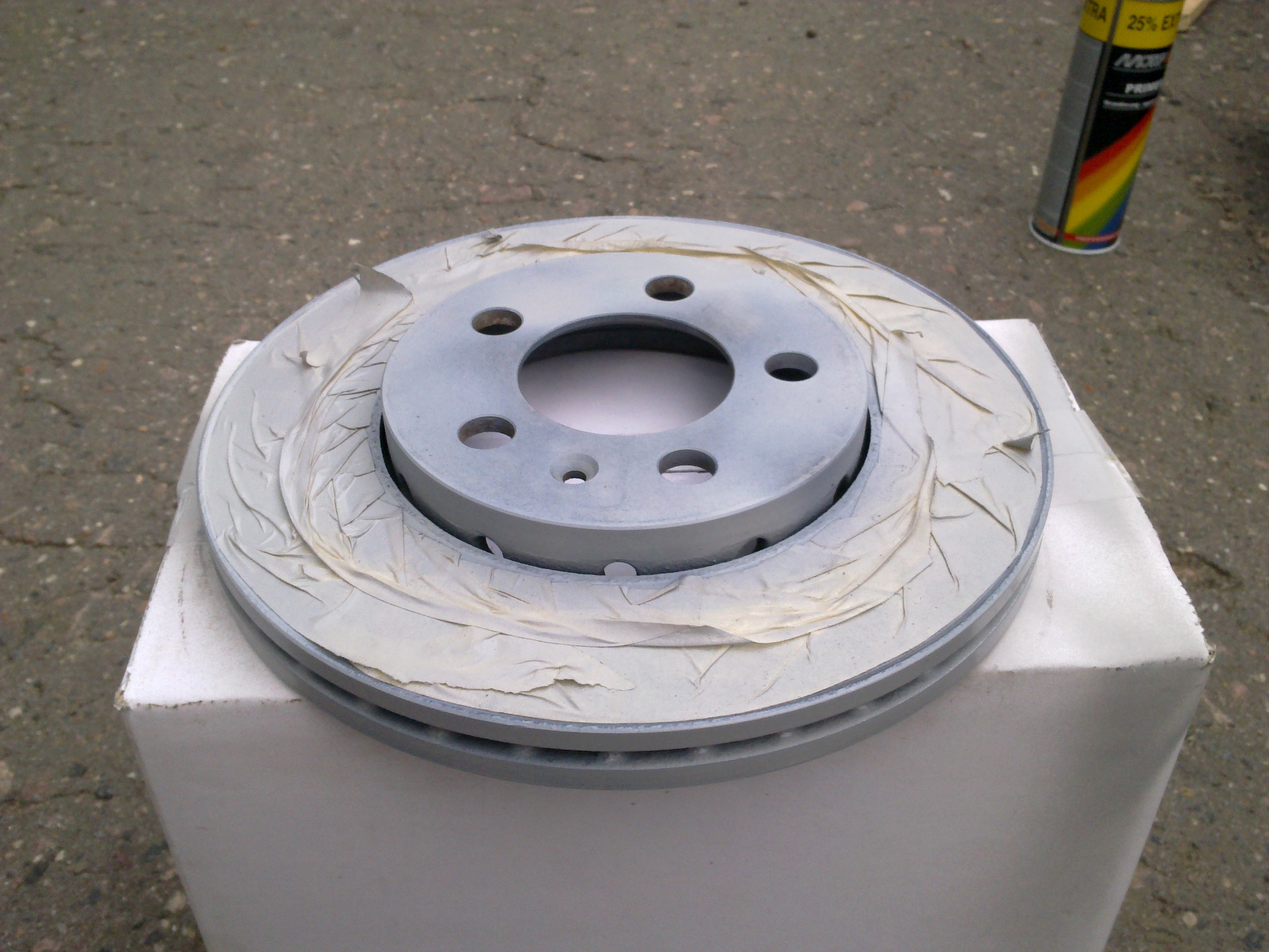

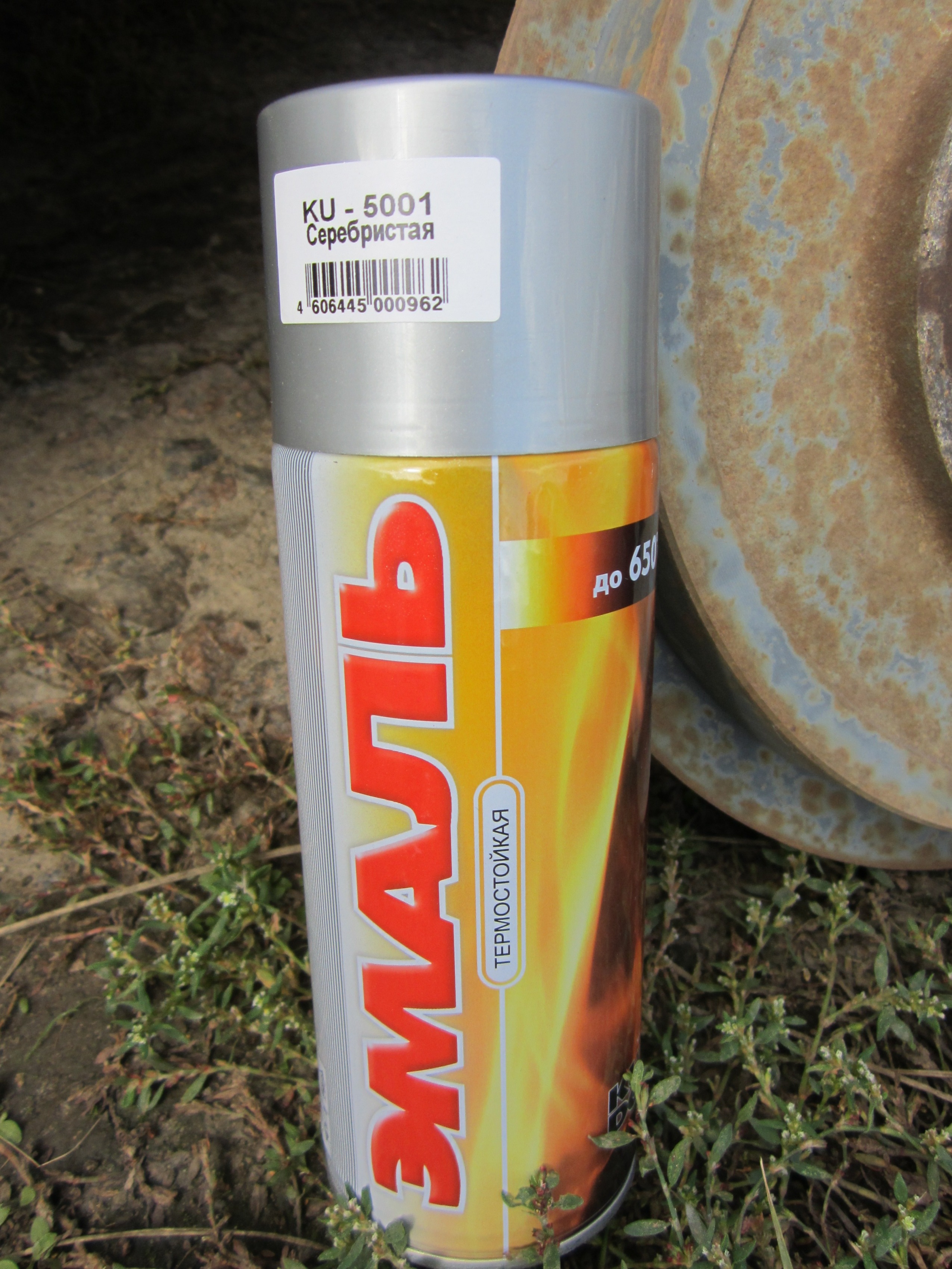

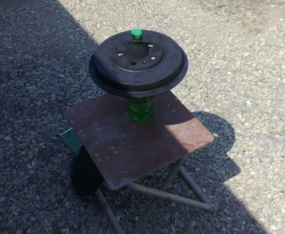

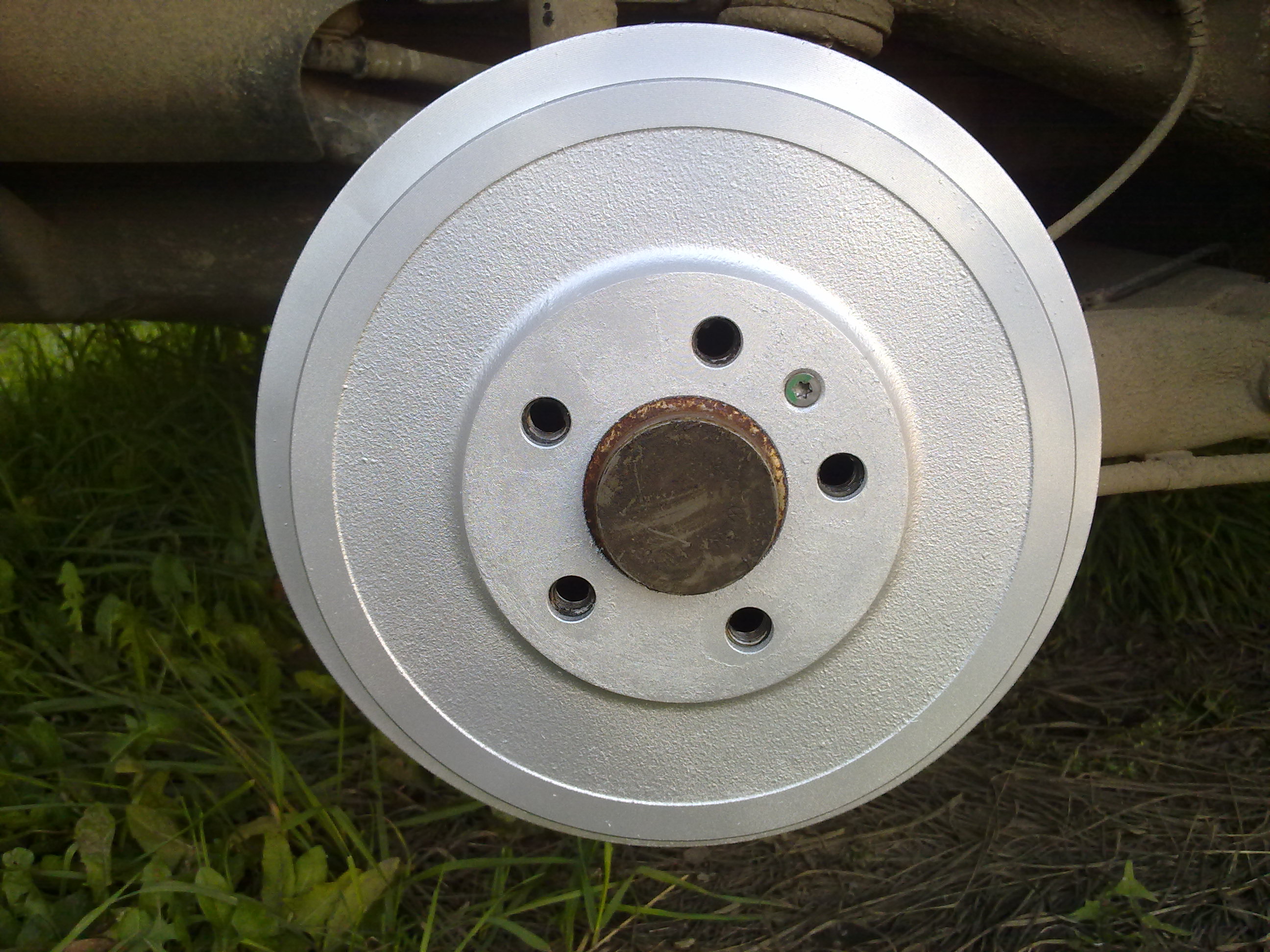

Покрасил задние барабаны
Барабан.jpg [ 851.04 КБ | Просмотров: 5350 ]
Общий вид.jpg [ 1.38 МБ | Просмотров: 5350 ]
Колесо.jpg [ 830 КБ | Просмотров: 5350 ]
Бутылка.jpg [ 835.14 КБ | Просмотров: 5350 ]
Так было.jpg [ 1.98 МБ | Просмотров: 5350 ]
Смывка.jpg [ 1.94 МБ | Просмотров: 5350 ]
Эмаль.jpg [ 1.52 МБ | Просмотров: 5350 ]
Последний раз редактировалось mkovalevskiy 19 сен 2012, 16:43, всего редактировалось 1 раз.
