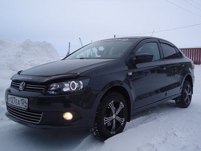

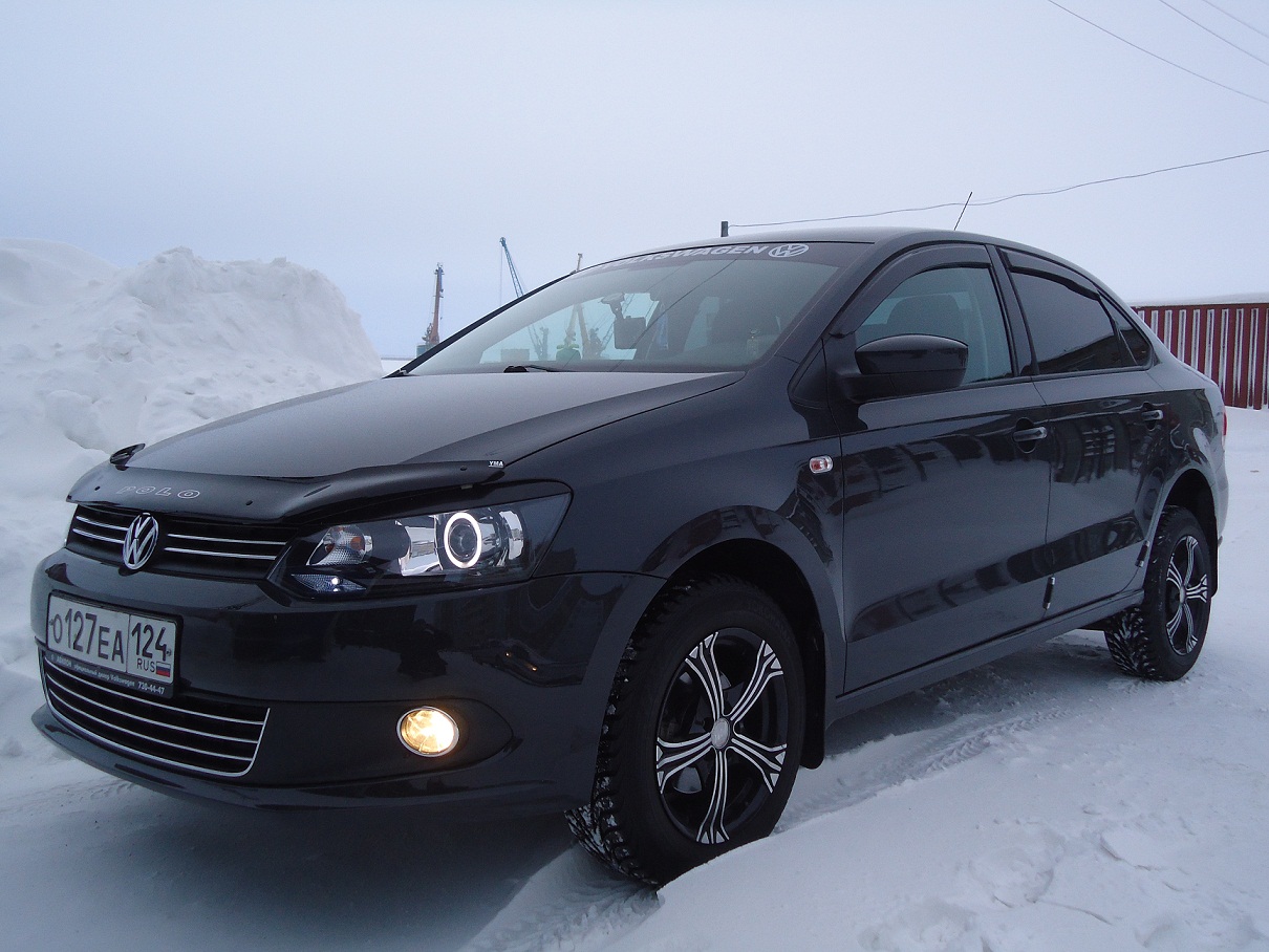

Вот мужики и я поставил себе лизы зацените:)с установкой замаелся конечно,стекло от фары так приклеено,так преклеено ужас:)
Биксеноновые линзы
изменил.jpg [ 296.53 КБ | Просмотров: 6869 ]

Классно смотрится! 014_ Можно побольше фото? Какие линзы ставили?

Без автокорректора и омывателей - колхоз :)

А можно фото того света, что получился от данного конструктива. Я же правильно понимаю - это же сделано для этого? Не только для эстетики?
Получил по сути что ожидал
