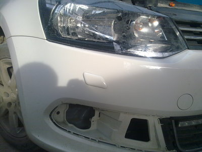

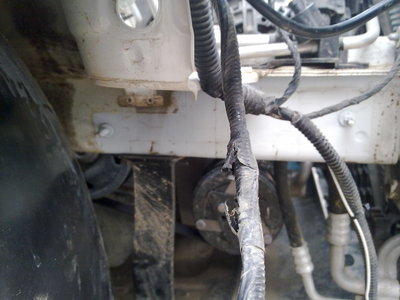

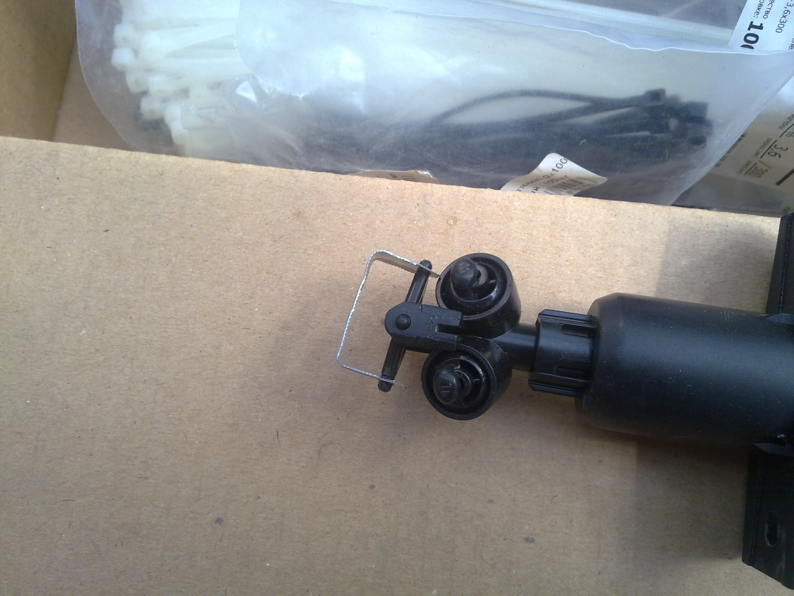

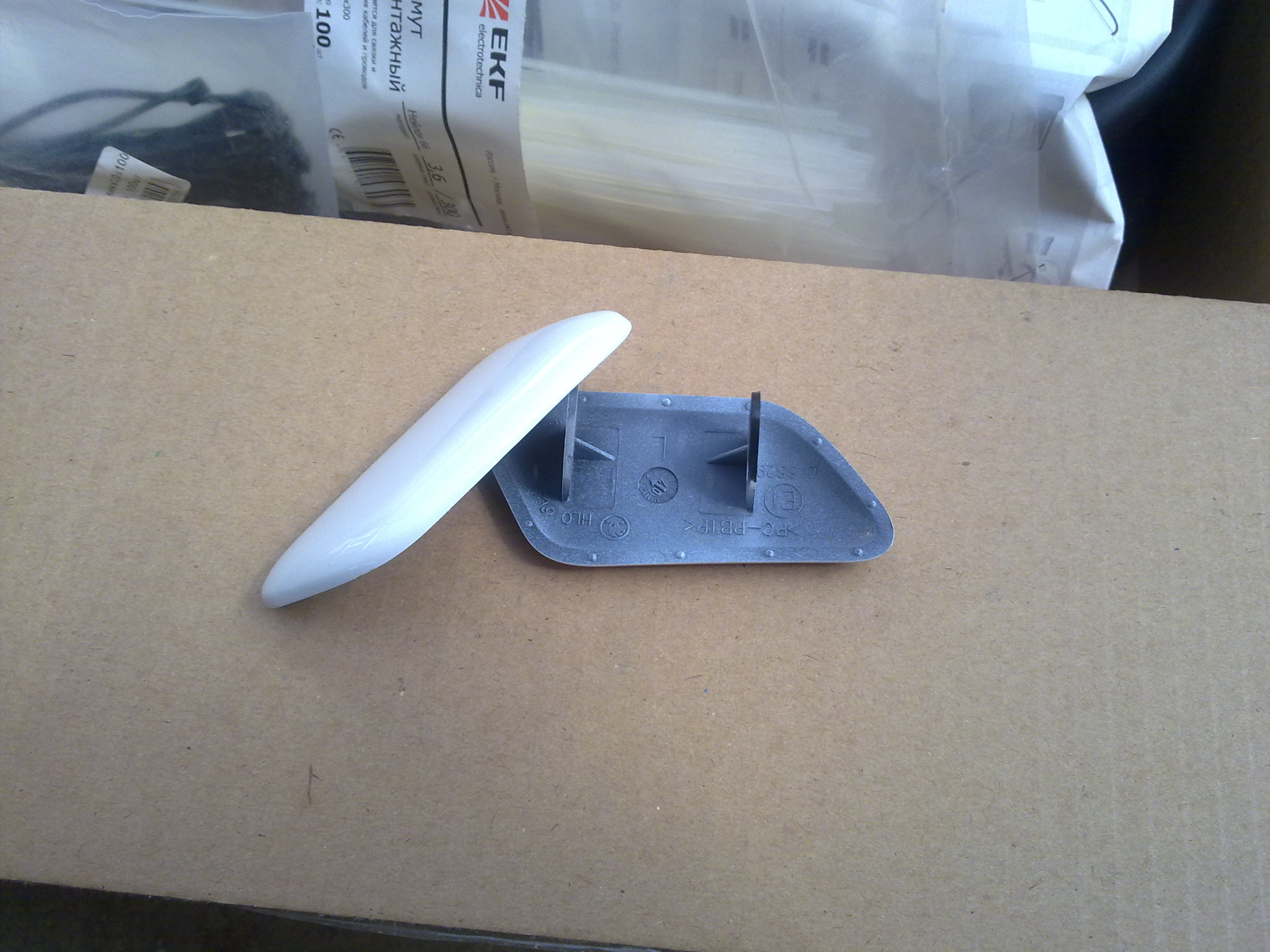

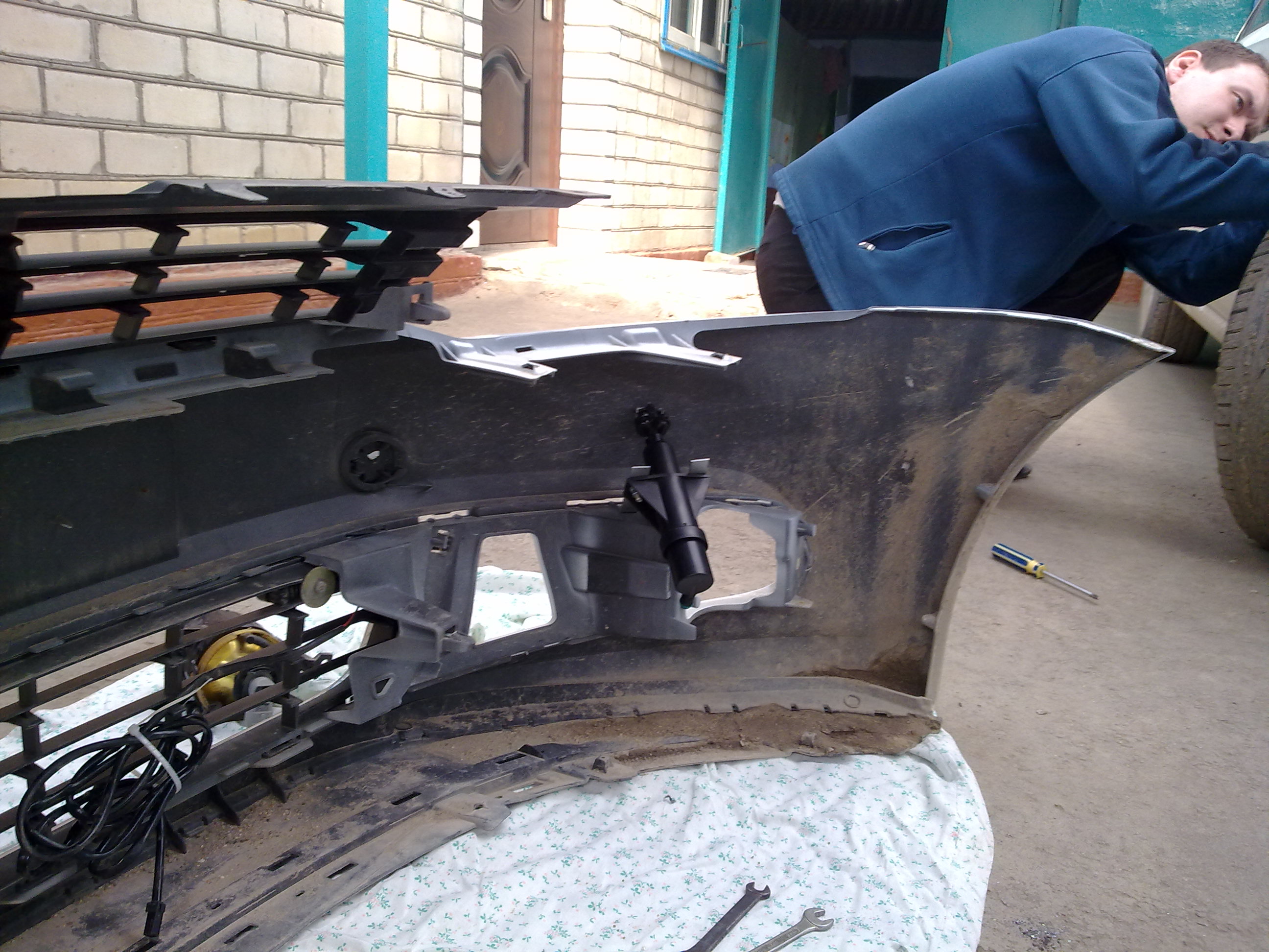

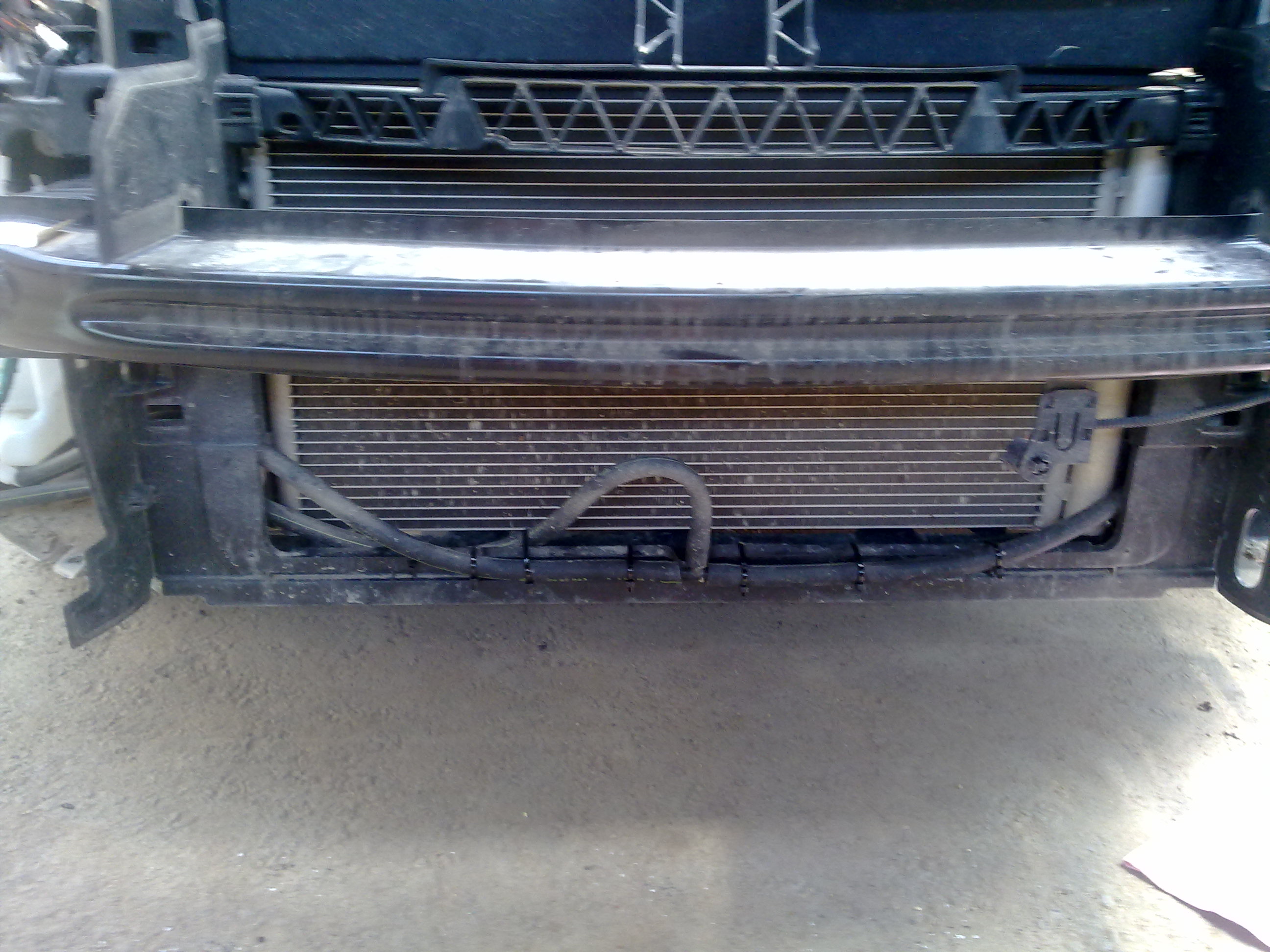

Сегодня установил омыватель фар Hella, управление подал на туманки а не ближний(вкл. ПТФ и омыватель работае, едешь ночью на ближнем-омыватель не работает). Жду когда высохнет герметик, которым приклеил заглушки(их очень геморно клеить в моем случае). Ну и фото отчет как проходила работа.(не судите строго, первый раз делаю).
Скажу сразу-очень осточертело мне это занятие и даже проскакивала мысль "да ну его на ........".

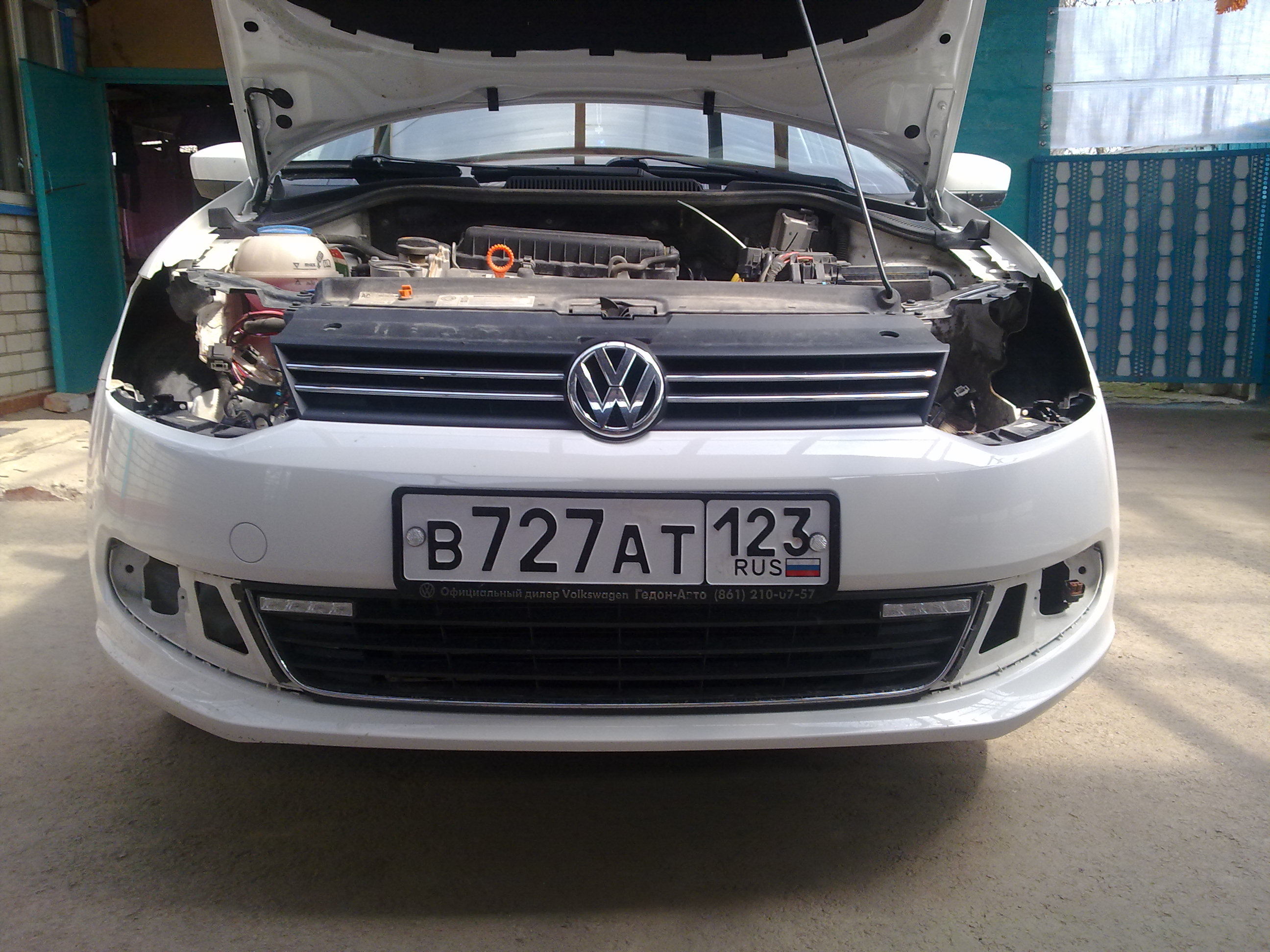

Комментарий к файлу: Начинаем со снятия фар, туманок и бампера.
Доустановка омывателя фар

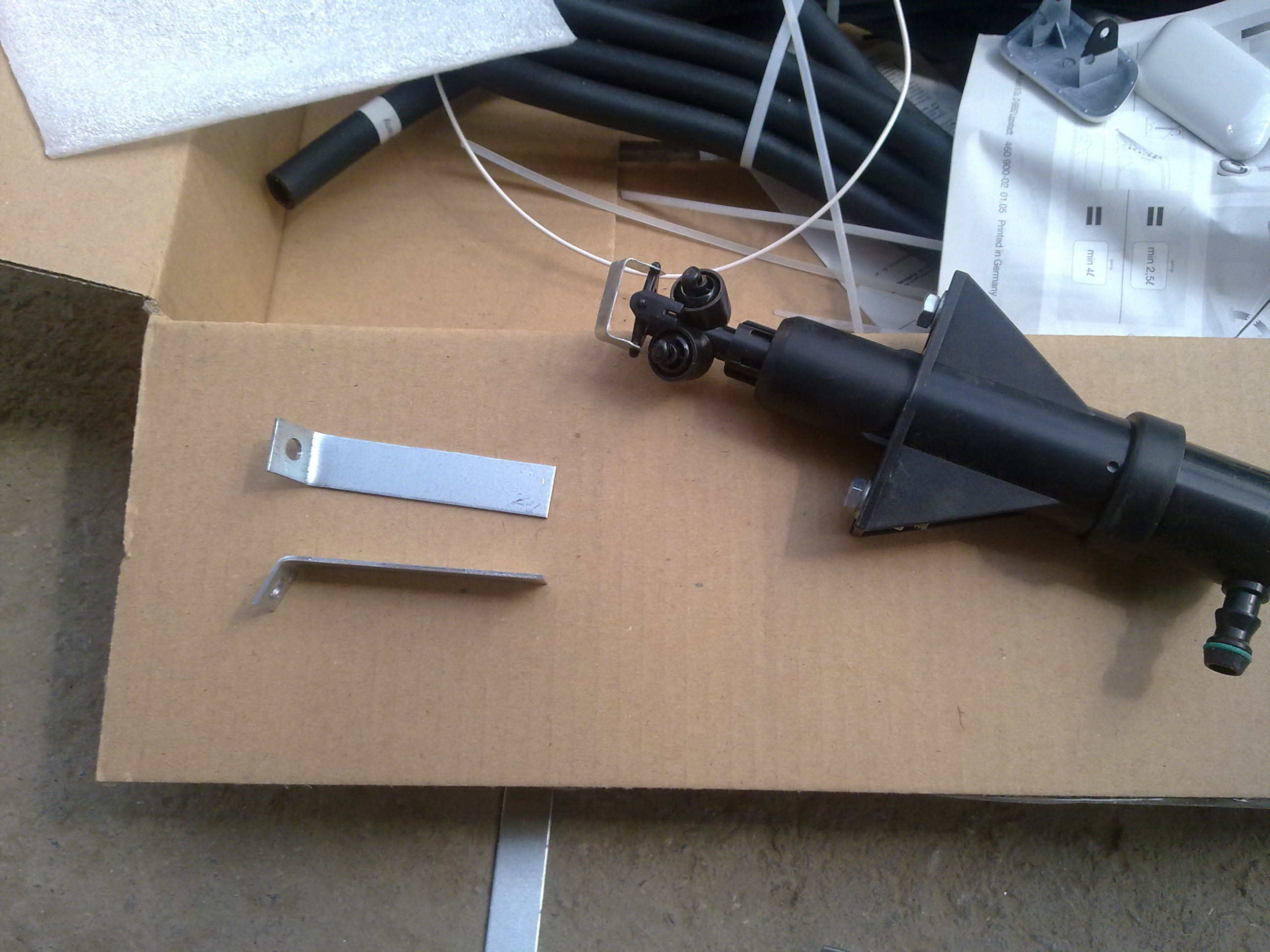

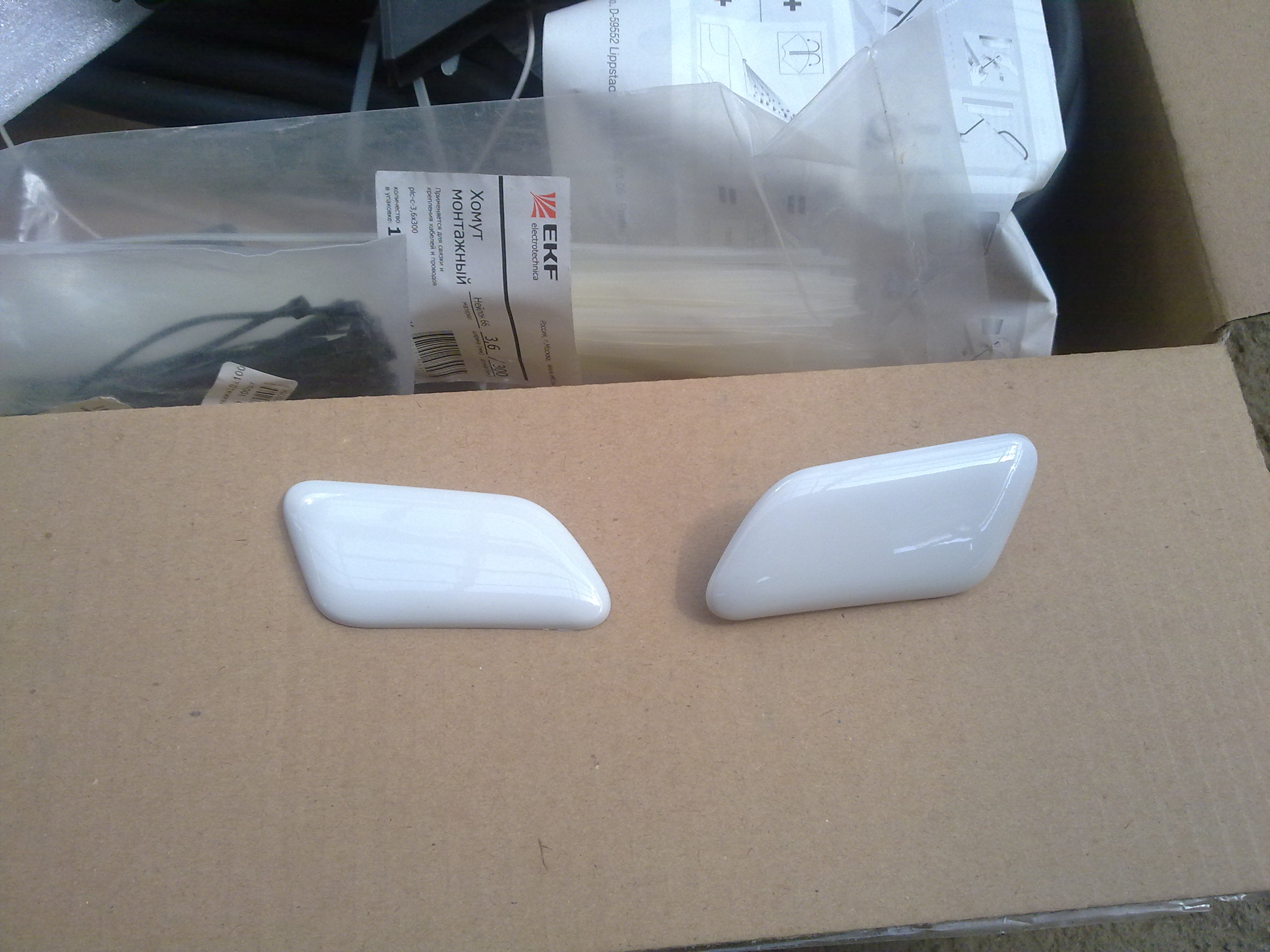

Комментарий к файлу: Заглушки от шкоды фабии, цена 200 р. за штуку. Крепления нужно убрать т.к. они не подходят.
08042012176.jpg [ 707.76 КБ | Просмотров: 10128 ]
08042012175.jpg [ 619.44 КБ | Просмотров: 10128 ]

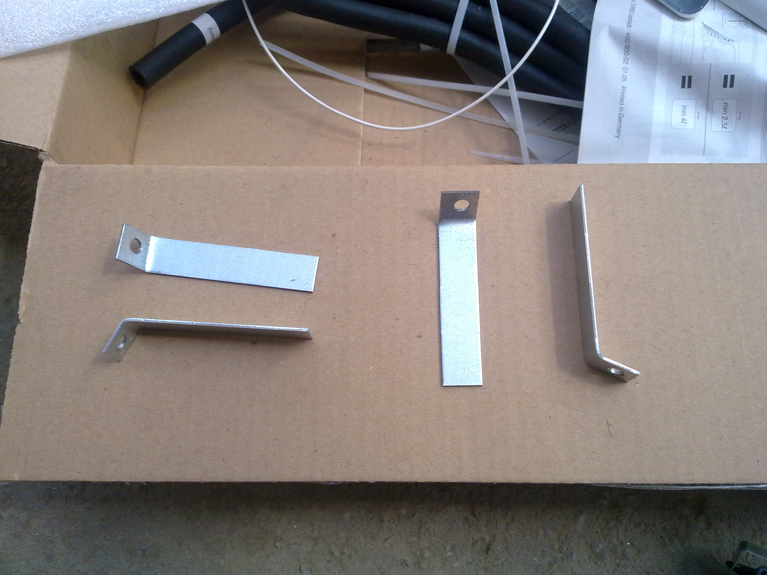

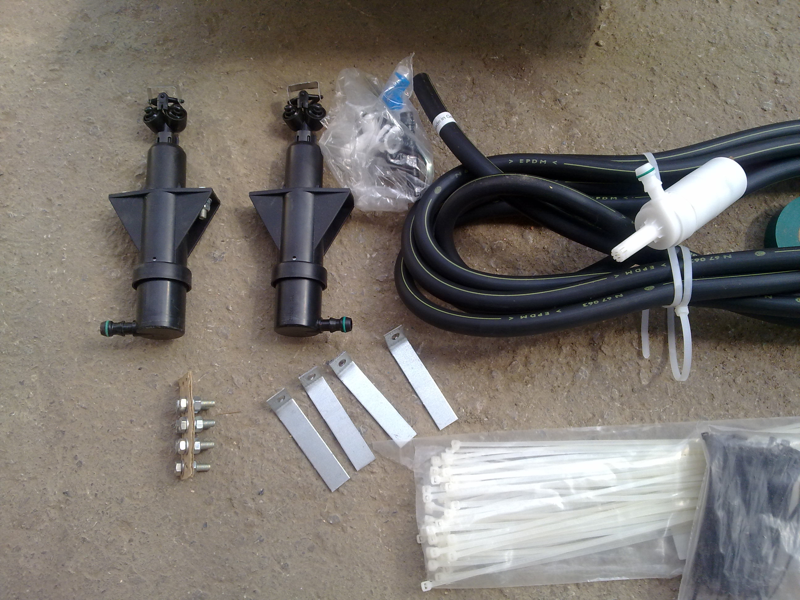

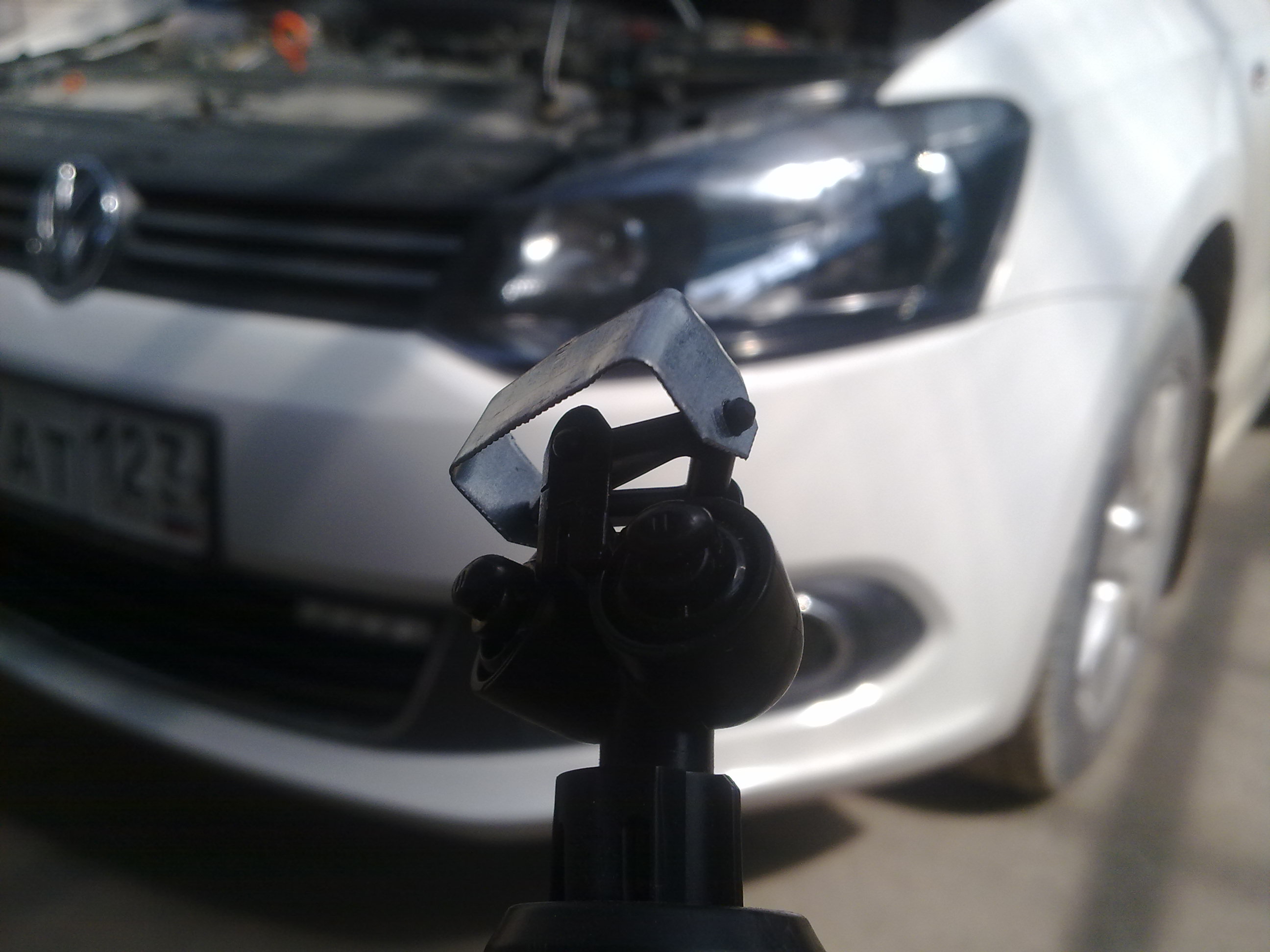

Комментарий к файлу: Изготовлены из нержавейки крепления форсунок.
08042012178.jpg [ 729.77 КБ | Просмотров: 10128 ]
08042012177.jpg [ 670.89 КБ | Просмотров: 10128 ]
Комментарий к файлу: Были изготовлены скобы для крепления заглушек

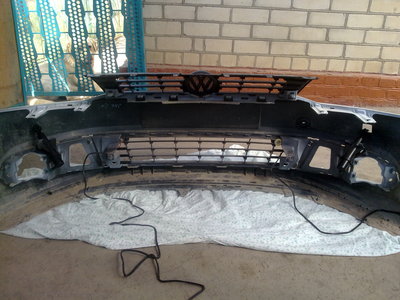

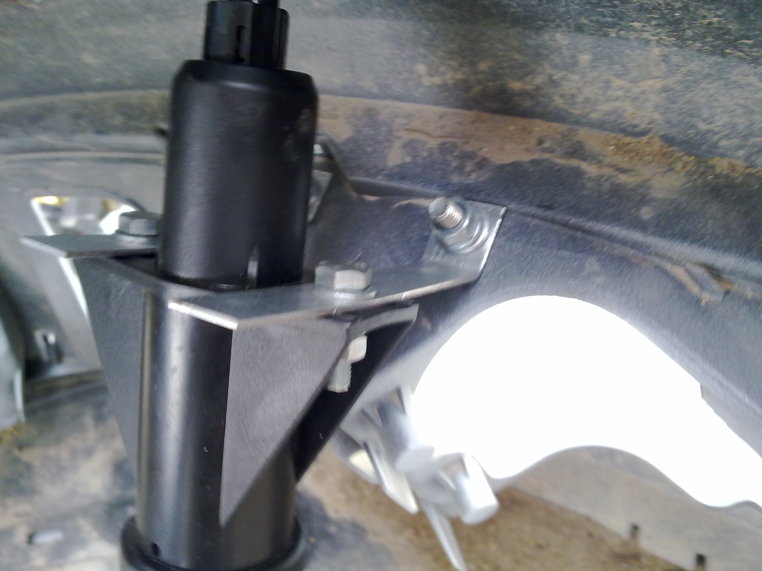

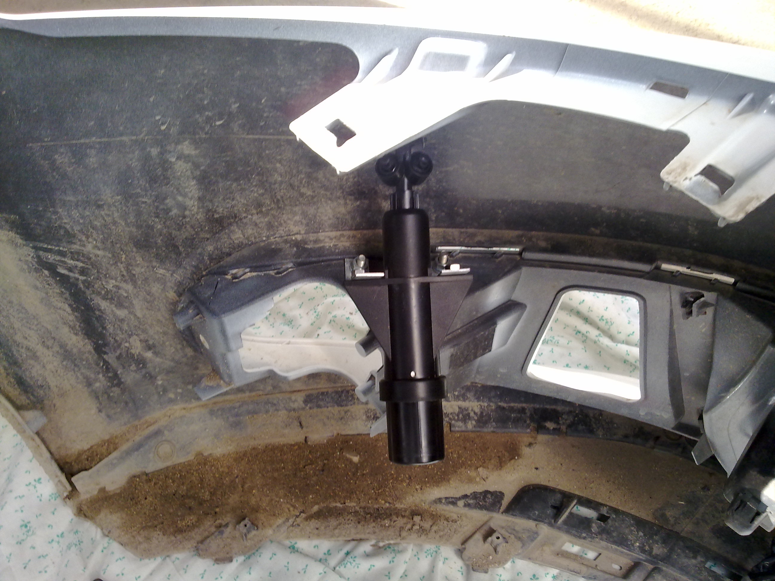

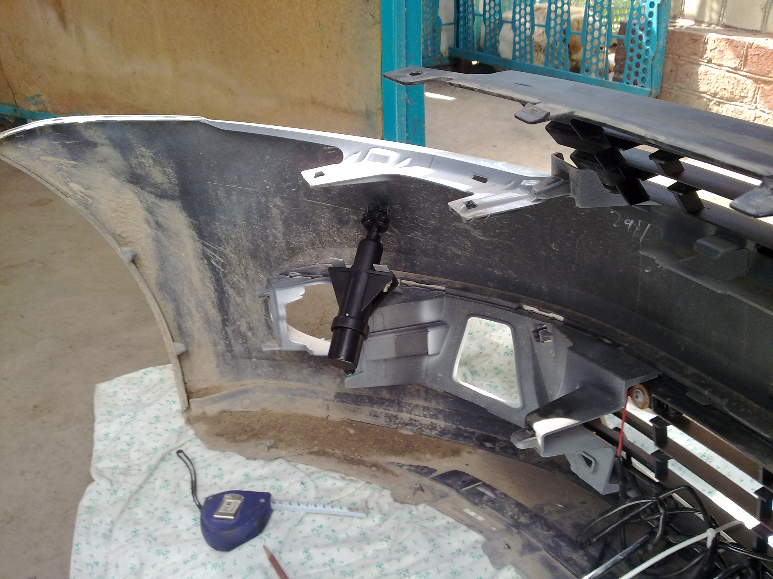

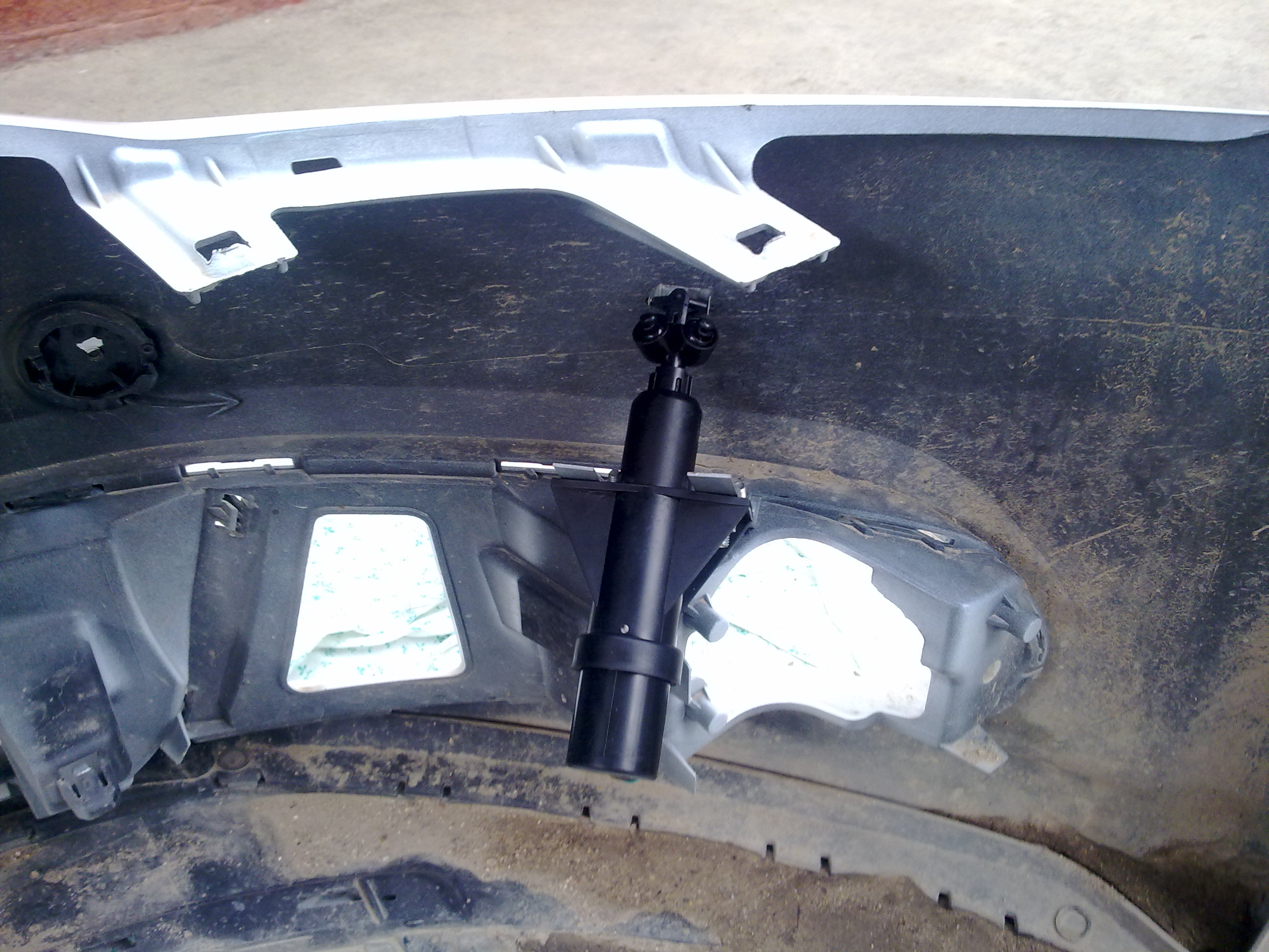

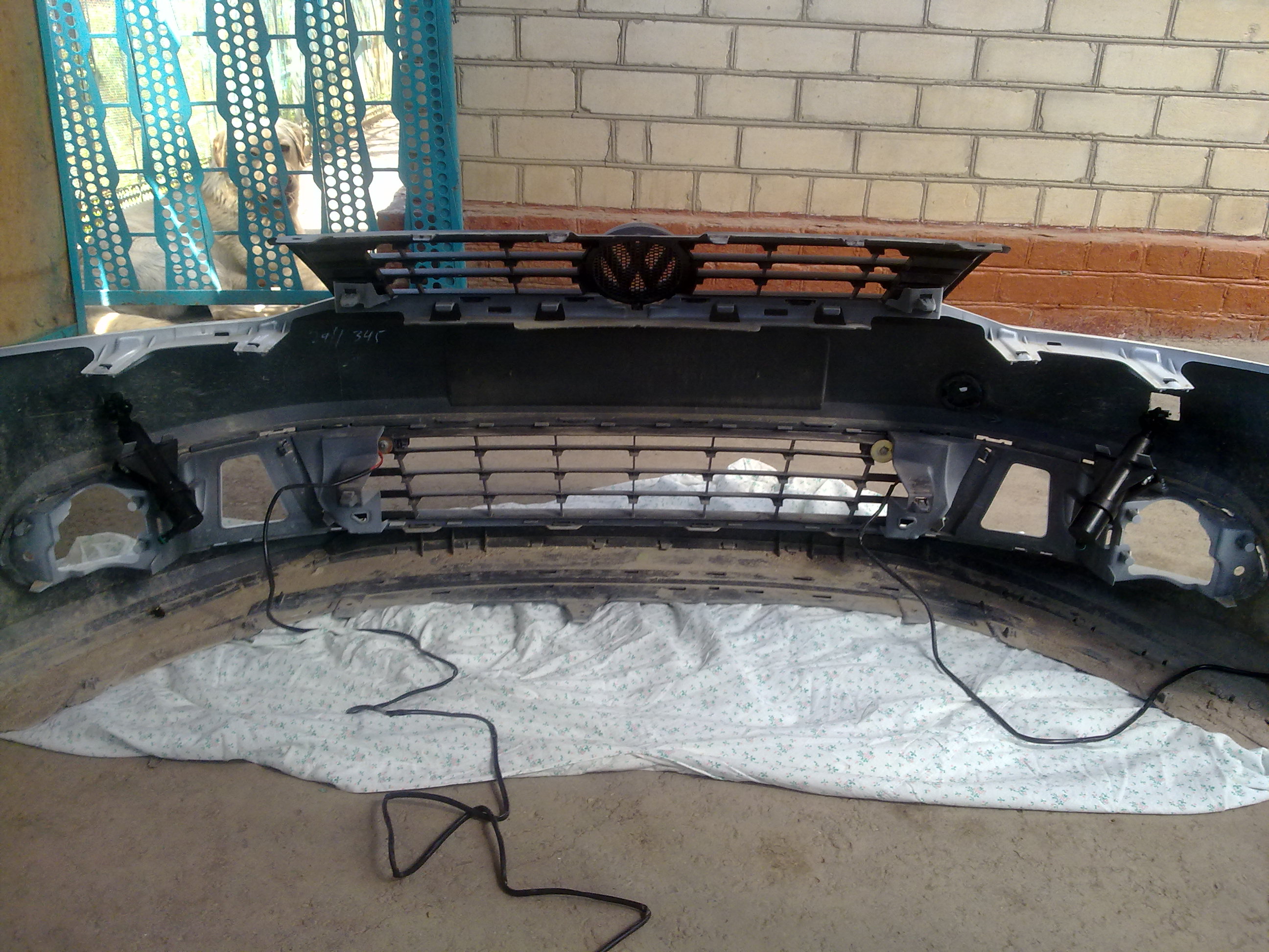

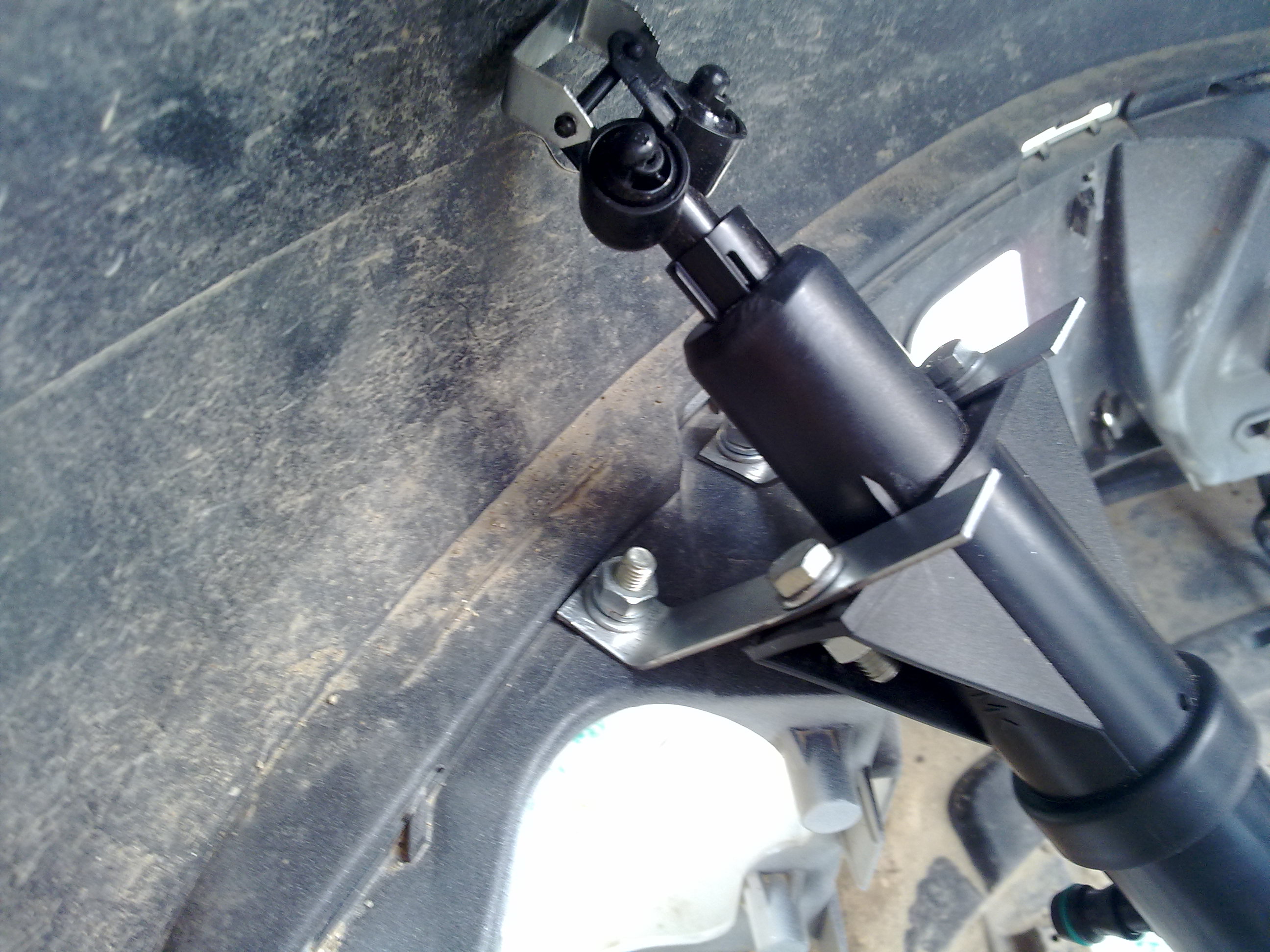

Комментарий к файлу: Крепим форсунки на бампер над нишей для ПТФ.
08042012182.jpg [ 779.63 КБ | Просмотров: 10128 ]
08042012183.jpg [ 717.57 КБ | Просмотров: 10128 ]
08042012184.jpg [ 771.45 КБ | Просмотров: 10128 ]
08042012185.jpg [ 776.78 КБ | Просмотров: 10128 ]
08042012186.jpg [ 491.48 КБ | Просмотров: 10128 ]
08042012187.jpg [ 746.43 КБ | Просмотров: 10128 ]
Комментарий к файлу: Общий вид бампера с установленными форсунками изнутри.

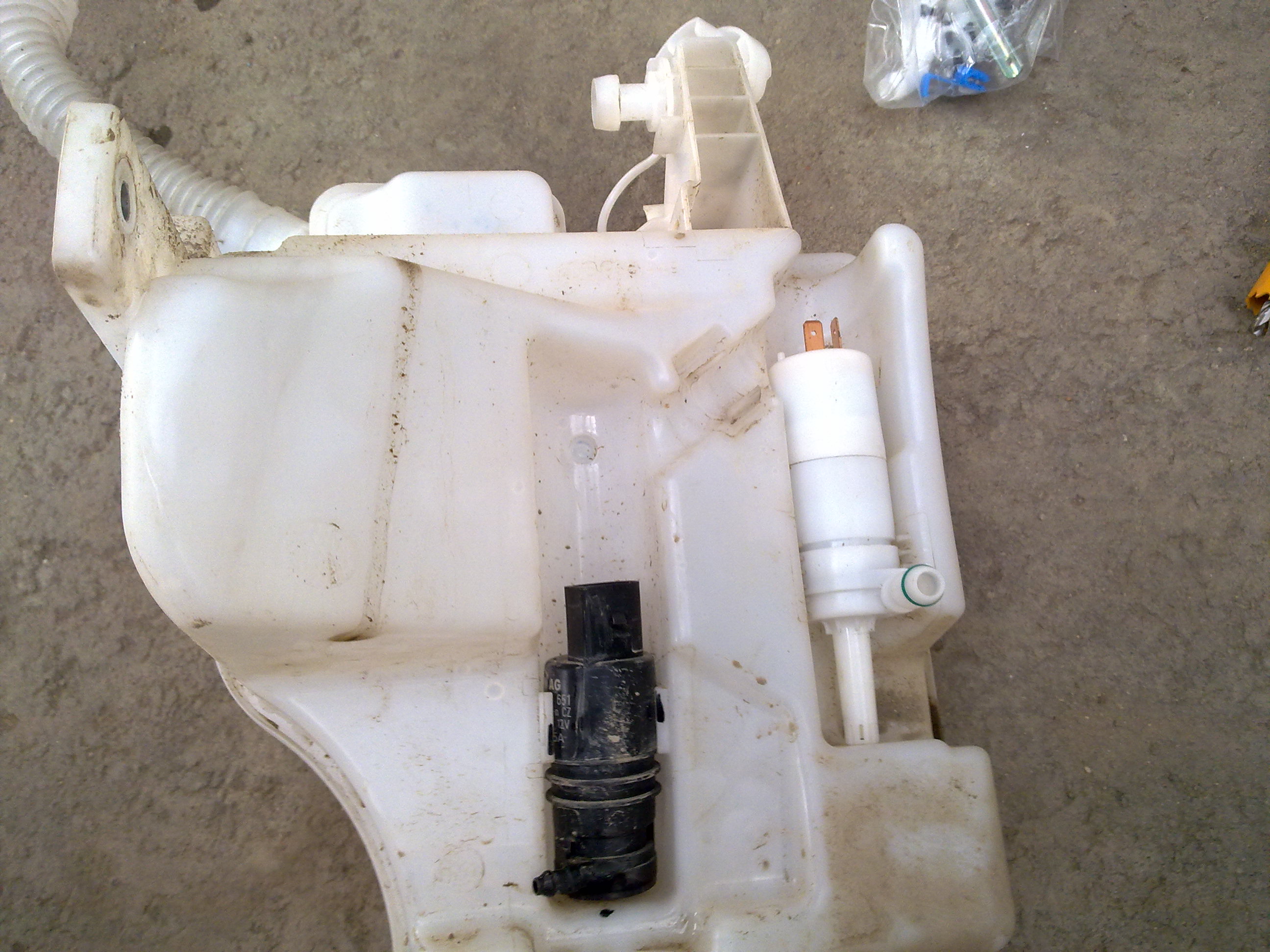

Комментарий к файлу: Снимаем бачок омывателя(он крепится двумя гайками и большой защелкой) для установки насоса фароомывателя.
08042012188.jpg [ 513.51 КБ | Просмотров: 10128 ]

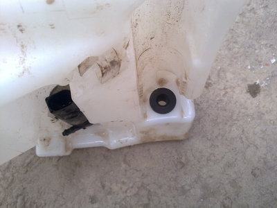

Комментарий к файлу: Очень порадовал бачок имеющимся местом для второго насоса. Черный родной, белый хеловский.
08042012189.jpg [ 751.99 КБ | Просмотров: 10128 ]

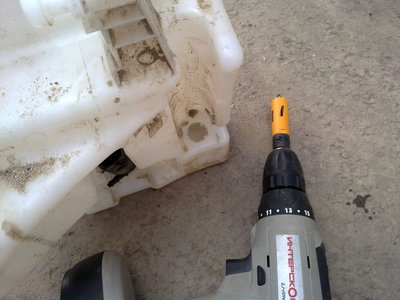

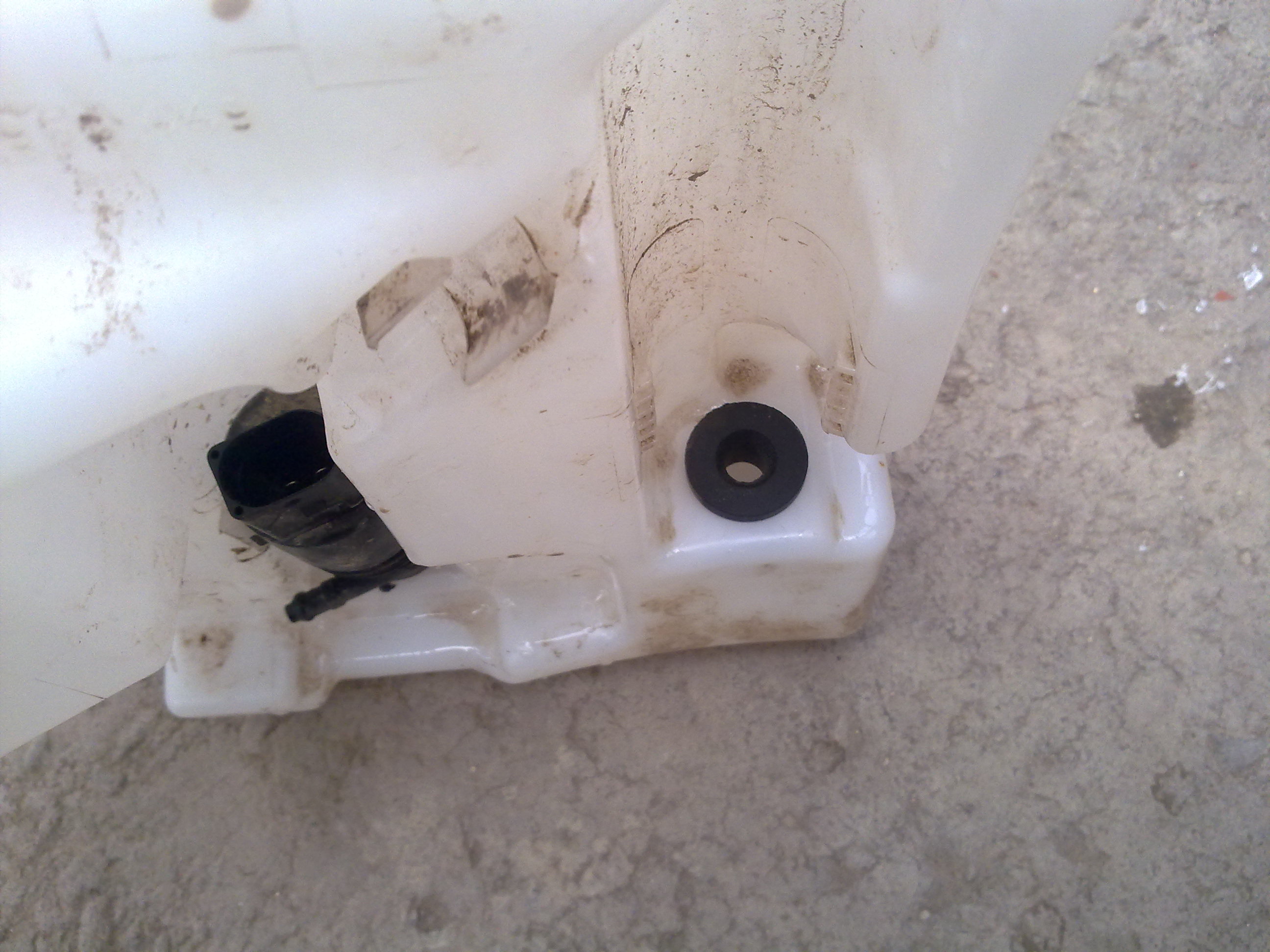

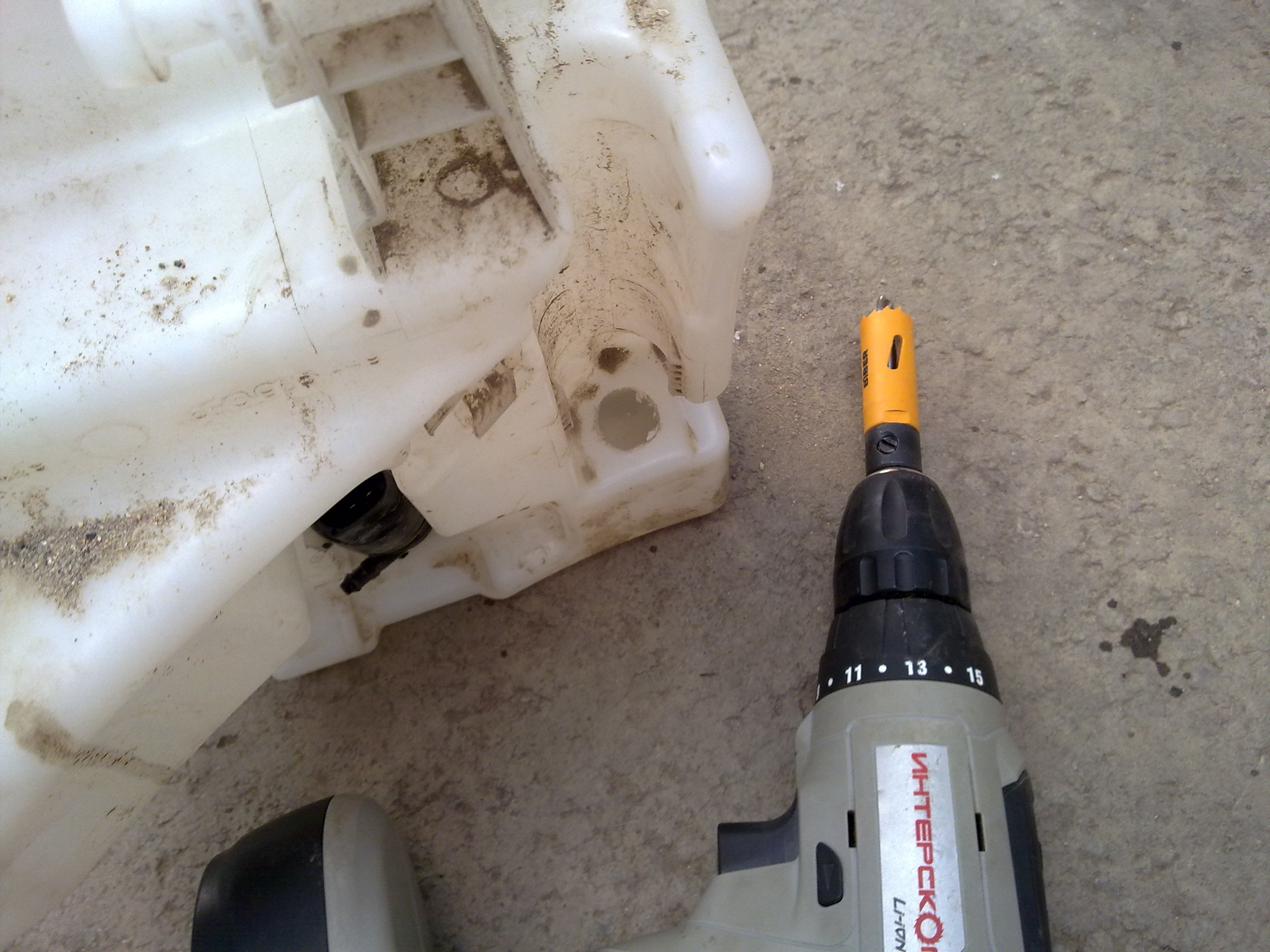

Комментарий к файлу: Сверлим отверстие 20 коронкой или сверлом, вставляем резиновое кольцо из комплекта.
08042012190.jpg [ 688.54 КБ | Просмотров: 10128 ]
08042012191.jpg [ 586.13 КБ | Просмотров: 10128 ]

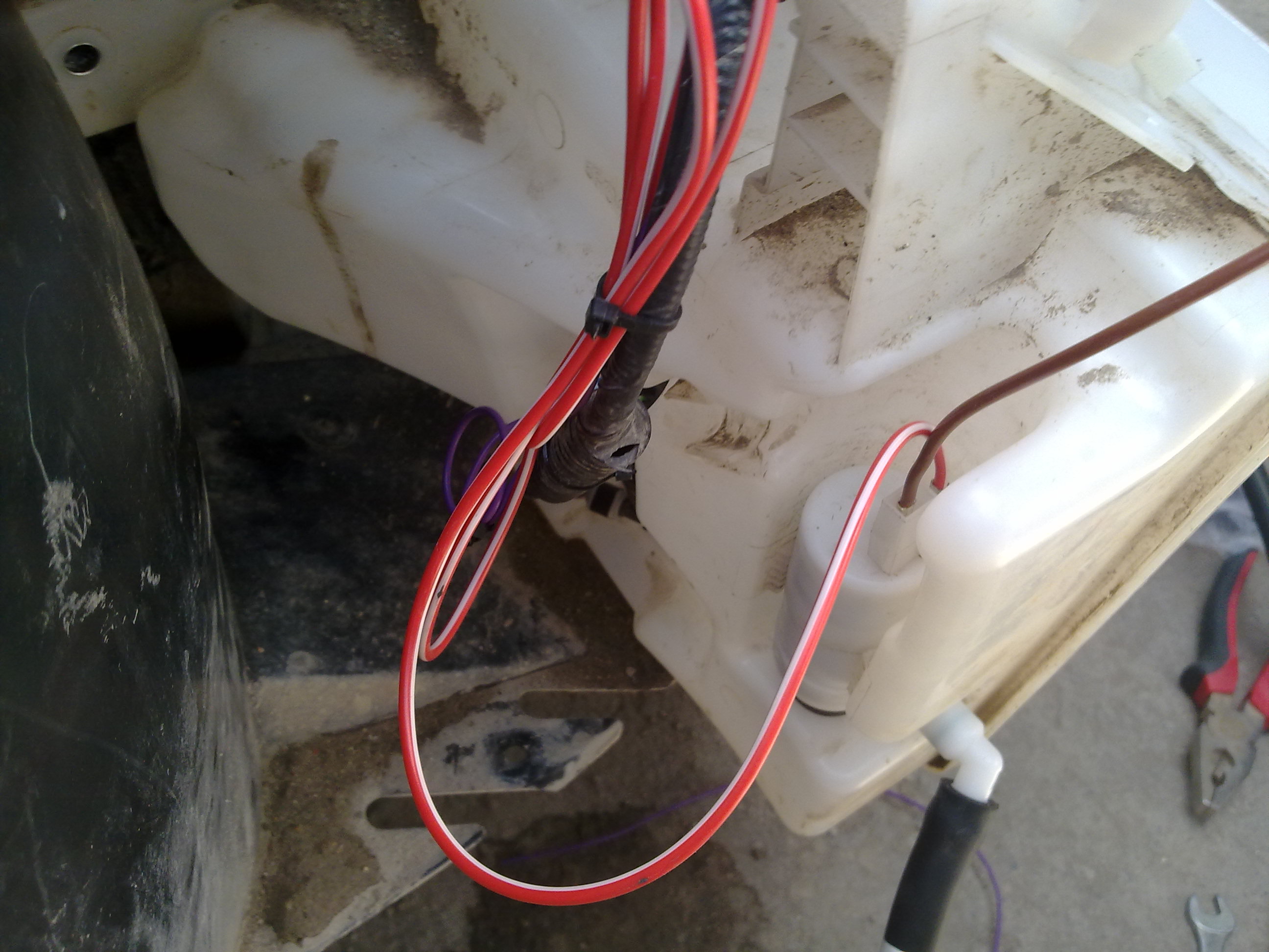

Комментарий к файлу: Устанавливаем бачок на свое место и выравниваем все провода как было.
08042012192.jpg [ 540.78 КБ | Просмотров: 10128 ]
Комментарий к файлу: Прокладываем шланг к тройнику и от него к форсункам.
14042012198.jpg [ 698.76 КБ | Просмотров: 10128 ]

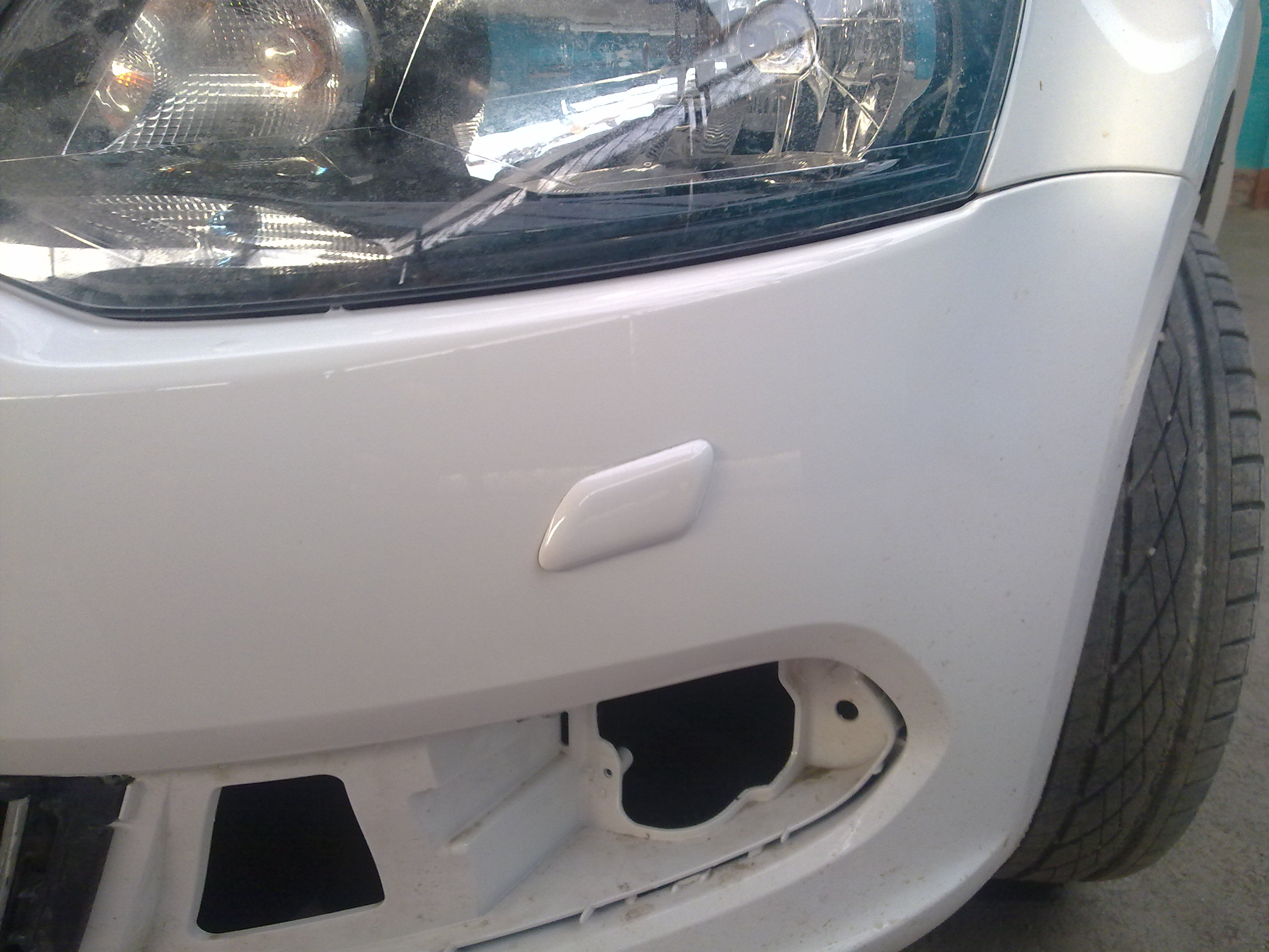

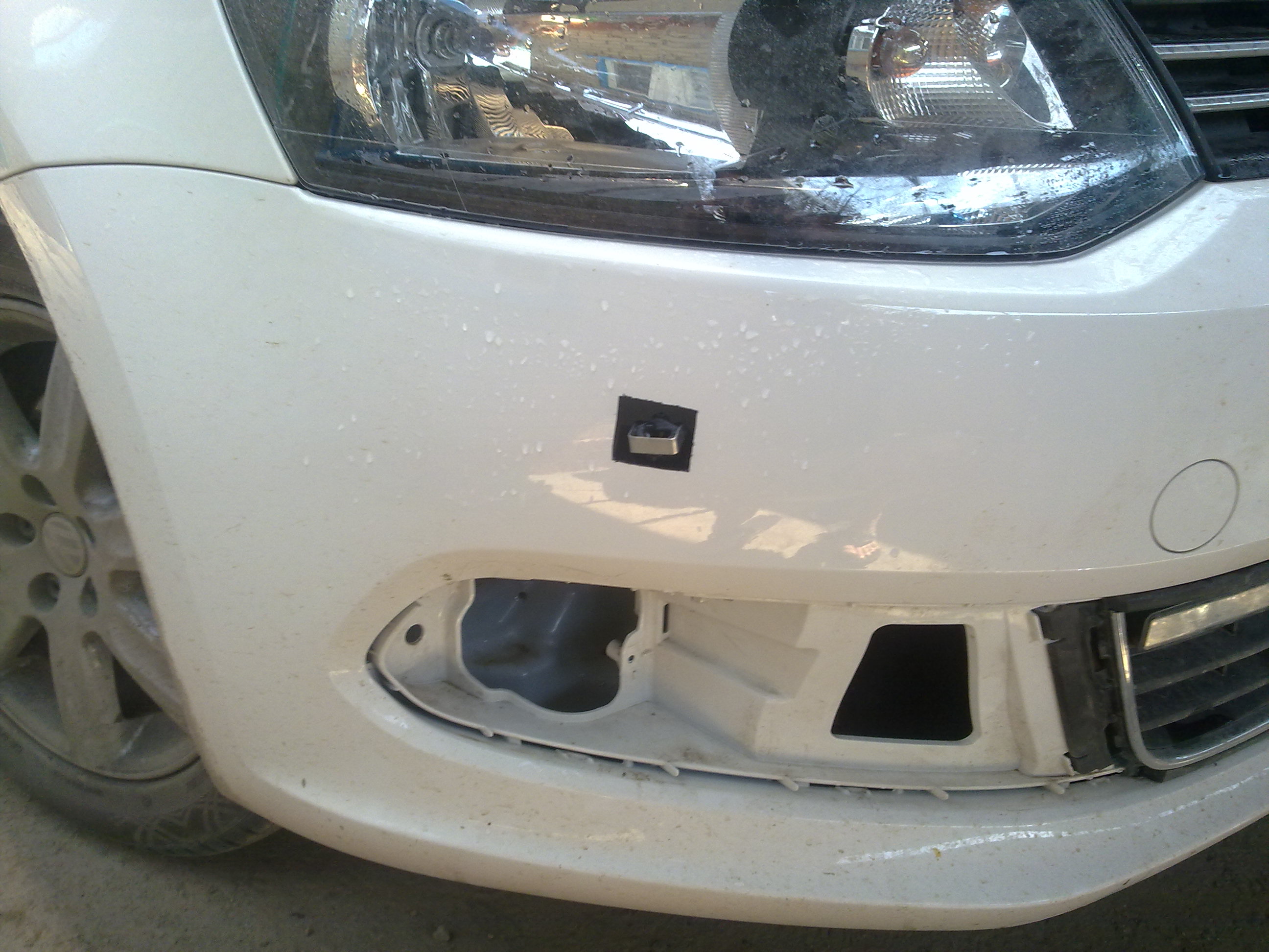

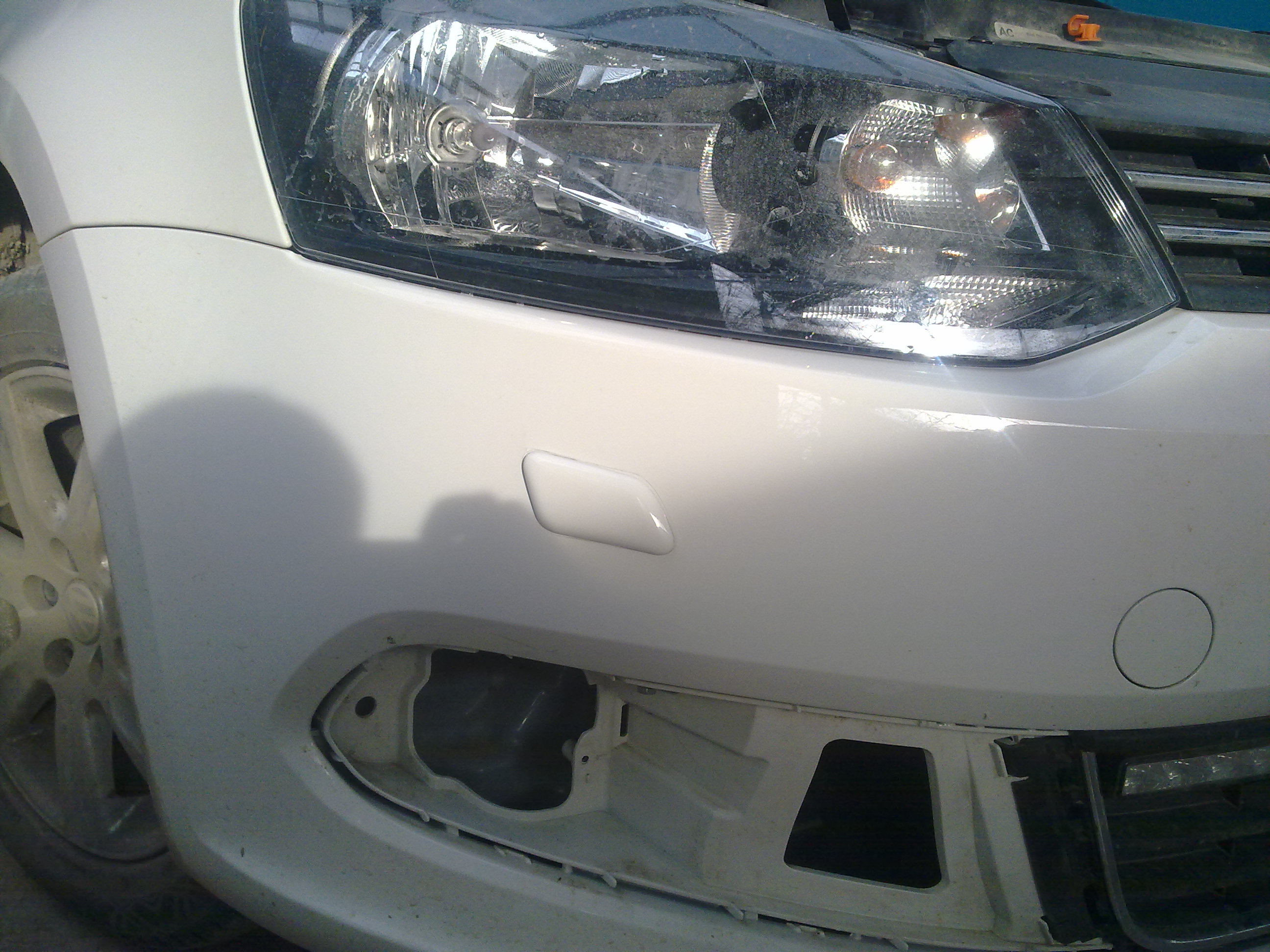

Комментарий к файлу: Вырезаем в бампере отверстия и обрабатываем их напильником, чтобы выровнять.
14042012200.jpg [ 655.78 КБ | Просмотров: 10128 ]
Комментарий к файлу: Примеряем заглушки к бамперу, чтобы было ровно и симметрично.
14042012202.jpg [ 730.11 КБ | Просмотров: 10128 ]
14042012203.jpg [ 625.42 КБ | Просмотров: 10128 ]

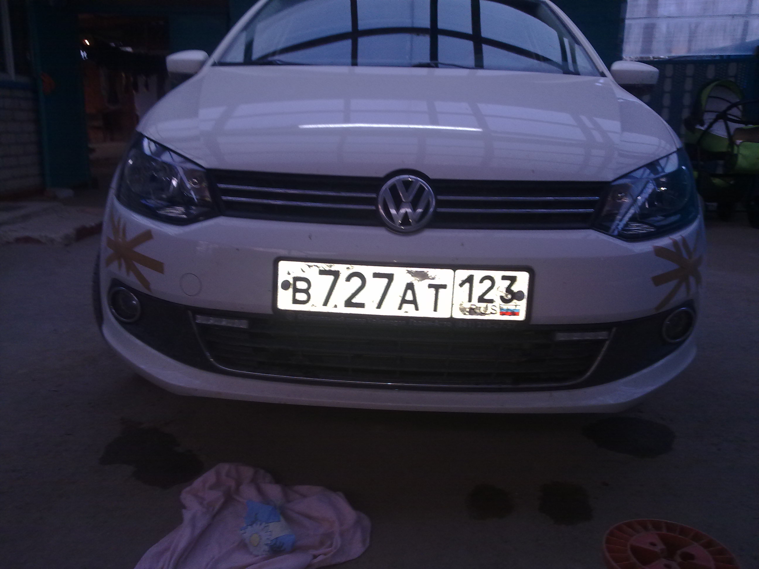

Комментарий к файлу: Заглушки на бампере, жду когда высохнет герметик. Видео работы позже.
14042012204.jpg [ 426.72 КБ | Просмотров: 10128 ]

Смотрится отлично, осталось посмотреть видос, как они брызгают на фары.
Вопрос, как выбирал отверстие, где сверлить в бампере ?!

Снял бампер, приложил форсунку и вымерил какие делать крепления(короткая часть крепления 1,5 см. длинная 7 см.). Устанавливал форсунки так, чтобы они ровно по центру выходили из бампера, но лучше как мне теперь кажется выход делать выше середины. Когда установил форсунки, сверлом делаешь отверстие, примерно совпадающее с центром форсунки и дальше маленьким сверлышком рассверливаешь постоянно примеряя выход форсунки, чтобы не сделать слишком большую дыру. Честно скажу, вначале страшно было не там дырку сделать, но все получилось.

Очень хорошая и кропотливая работа. Автор молодец. Но удивило что у хеловского комплекта не предусмотрены крепления для насосов. Странно что самому пришлось их делать из нержавейки.
Ничего странного нет, это универсальный комплект, а к конкретным моделям уже идут с крышечками и креплениями

Да, но только такого комплекта для поло нет, обидно. У меня герметик высох, осталось найти второго человека, чтобы одновременно :-) снимать работу омывателя и его включать

Я кнопку не выводил, а просто подключил управление не через ближний а через ПТФ. Вот и видео работы [youtube]http://youtu.be/gRR0JeKzDNA[/youtube]
