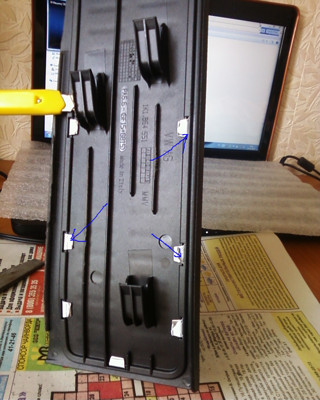

Просмотрев интернет и увидев накладку под левую ногу от гольфа!Захотел тоже осуществить свою мечту.Поспрашивав у гольфистов размер накладки и ее код!Опять на свой страх и риск я заказал детальку-пришла она мне через 3 дня.
И началась доработка НАКЛАДКУ от гольфа.
Доработка детали:
1.отрезать с левого края проушину.
2.укоротить правый край на 8мм.
3.с внутренней стороны отрезать три крепления по типу крючков.
4.все края обработать напильником или канцелярским ножиком.
5.отрезать металлическую пластину размером:длина 19см ширина около 7.5см.
6.Просверливаем 4 отверстия на накладке и на пластине!
7.покупаем заклепки(4 на 10 мм) 4 шт.
Начинаем монтаж накладки!
1.Удаляем с ковролина (наш стандартный коврик под левую ногу).
2.отмечаем отверстия на ковролине.
3.вытаскиваем ковролин с порога(пластмассовые пороги снимать не надо)
4.Все соединяем и клепаем!
Теперь у меня полный комплект)

Я бы, если-б ставил, то сделал бы так:
Разогнул загнутую нержавейку и снял ее с пластмассы, в пластмассе сделал-бы отверстия (чтоб их небыло видно при установке самой решетки из нержавейки), поставил-бы туда болтики, потом нержавейку на место, а затем ну там отверстия в кавролине, в подкладке и т. д. А затем все закрутил. При таком способе ни какие винтики небыли-б видны.
Сам считаю эту накладку ненужной, т. к. это место хорошо закрыто ковриком (Novline NLC.51.30.210k), да и привычки ногу туда ставить не имею.
