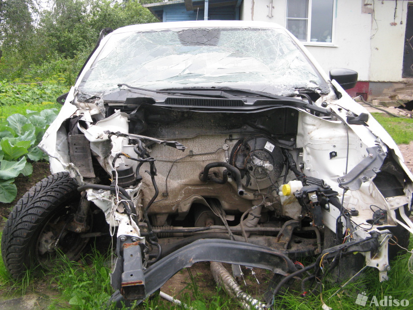

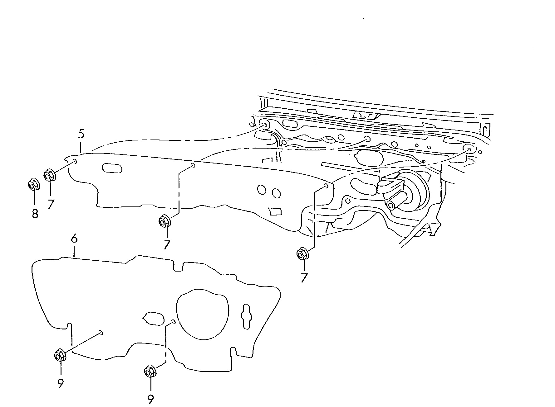

Вот более подробное изображение детали. Не так и много резать надо. С учетом что на верхней детали 3 отверстия, это крепление блока управление двигателем, которое можно снять.
Добавил фото со снятым двигателем. Зрелище конечно не из приятных, зато наглядно.

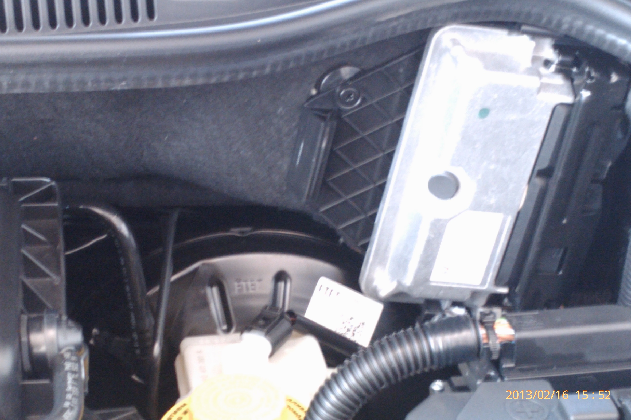

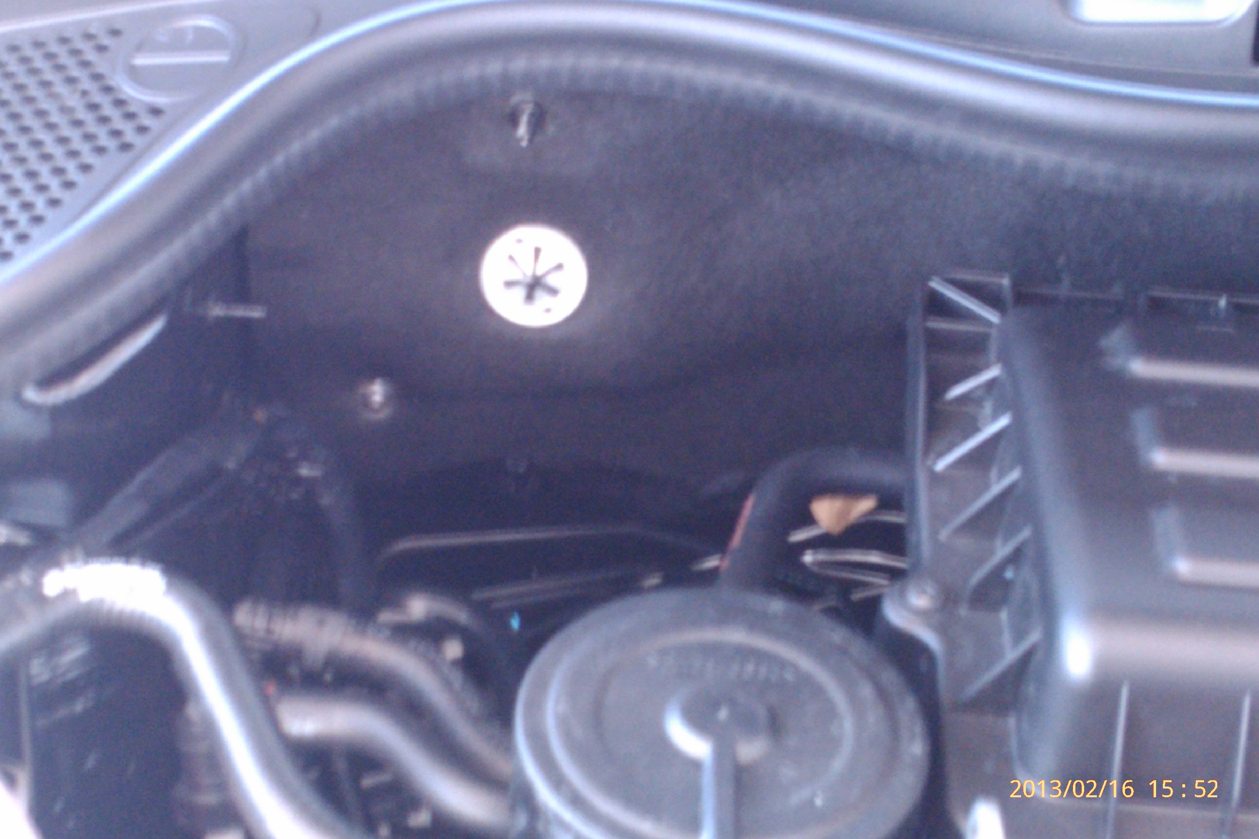

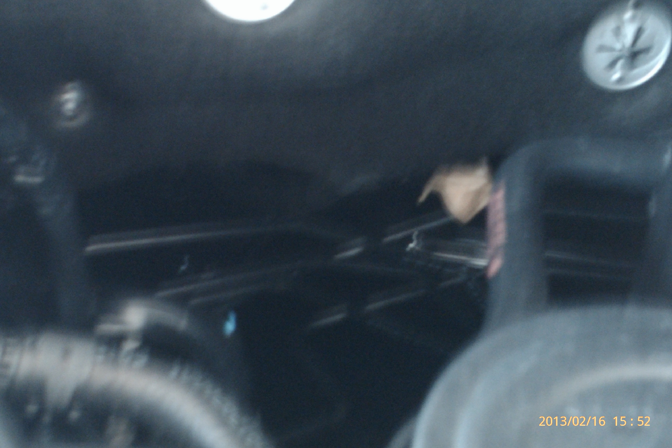

Друзья , я думаю мы тут все немного ошибаемся, ведь можно банально поставить штатную шумку от Поло седан
Сижу в салоне у ОД, смотрю на новую шумку моделей 13 года и ......
У Поло 13г. есть только одна часть войлока-шумки, а именно поз.13 Шумоизоляция водоотвод. короба
Моторный отсек http://vagcats.info/base/vw/3/2211/672/8/10789/1/6R1863353E#10
но немного не такая, а сантиметров на 15 шире (вниз).
Также , внимательно рассмотрев, места крепления, понял что поставить ее совсем легко, нужно будет снять только ЭБУД.
p/s/ Я на ТО-2, поэтому в салоне буду до 18:00 ,поэтому задавайте вопросы, нв которые могут ответить у ОД лично

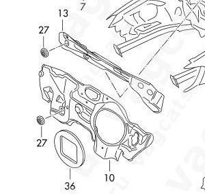

VAG 6R1 863 353 E (Н) - шумоизоляция моторного щита от Polo хэтчбек
VAG N 903 350 05 - зажимная шайба 5X30
VAG 6R6 863 993 C - шумоизоляция водоотвод. короба
VAG 6Q0 863 829 - шумоизоляция (самоклеящ.) для усилителя тормозн. привода
http://vagcats.info/base/vw/3/2216/672/8/10789

opeum писал(а):
Mvg попробуй сделать фотки плиз
Не вопрос, ;) фото ниже на картинках, качество не очень - на телефоне нет вспышки

MVG, пожалуйста, узнай номер верхней шумки и её стоимость.
Что легко ставится это очень хорошо))) порадовал.
Раз она шире на 15 см. то её для большинства будет вполне достаточно.
В паре с нижней шумоизоляцей от хетча будет вообще прекрасно. И тихо, и выглядит по заводскому)))

судя по картинке, то тот номер который ты предлагаешь (3) это шумоизоляция которая внутри салона под панелью, а вроде речь ведем про ту которая со стороны двигателя? или я не в теме?
