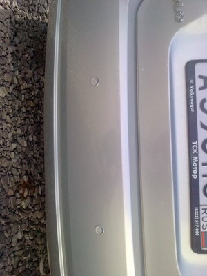

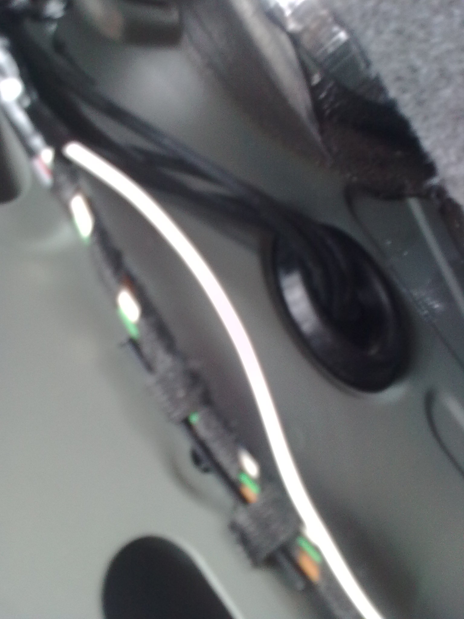

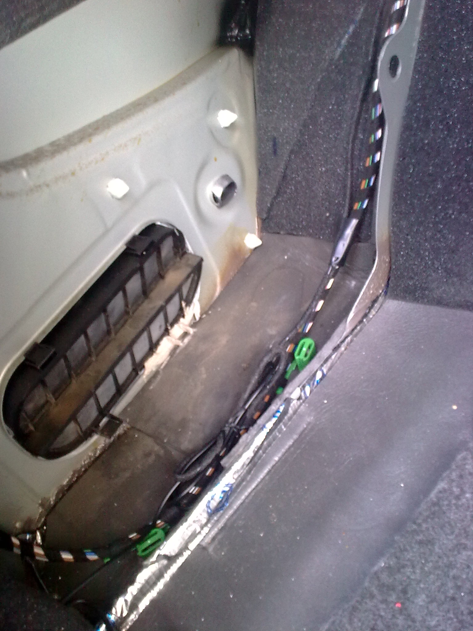

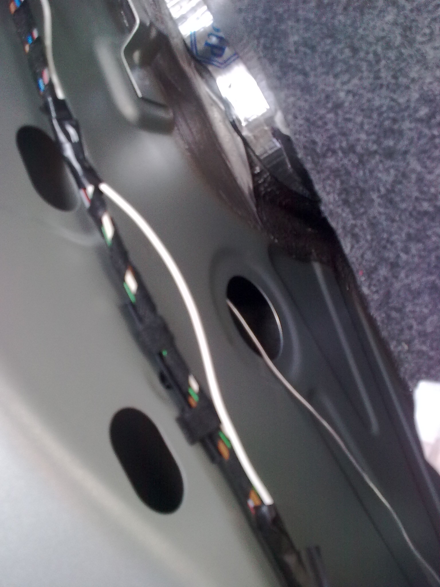

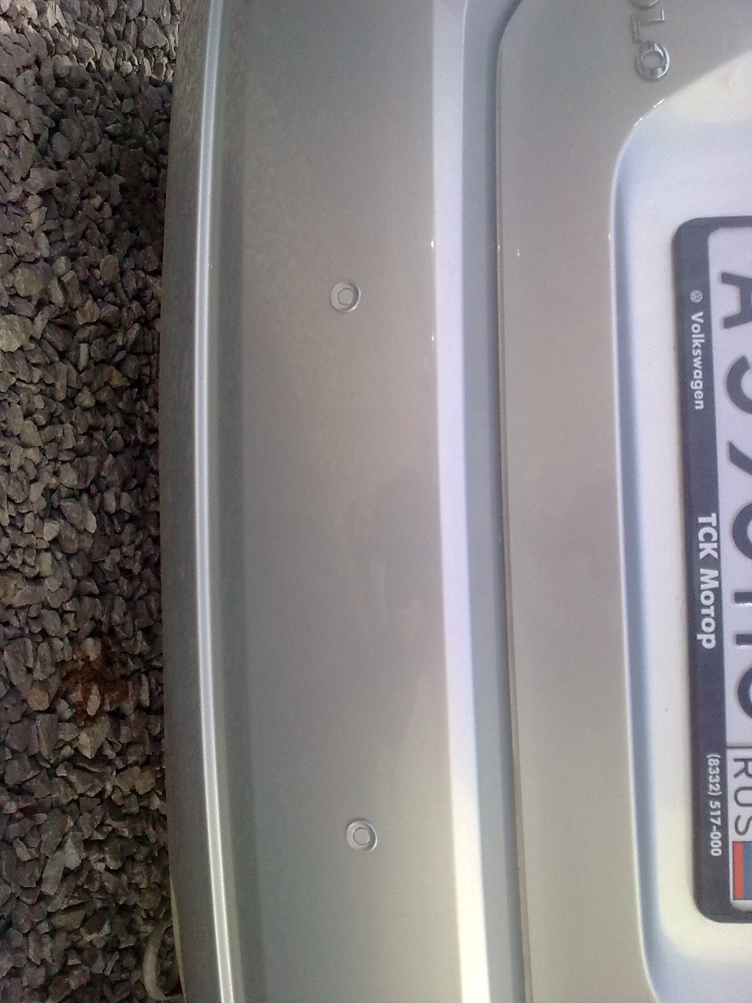

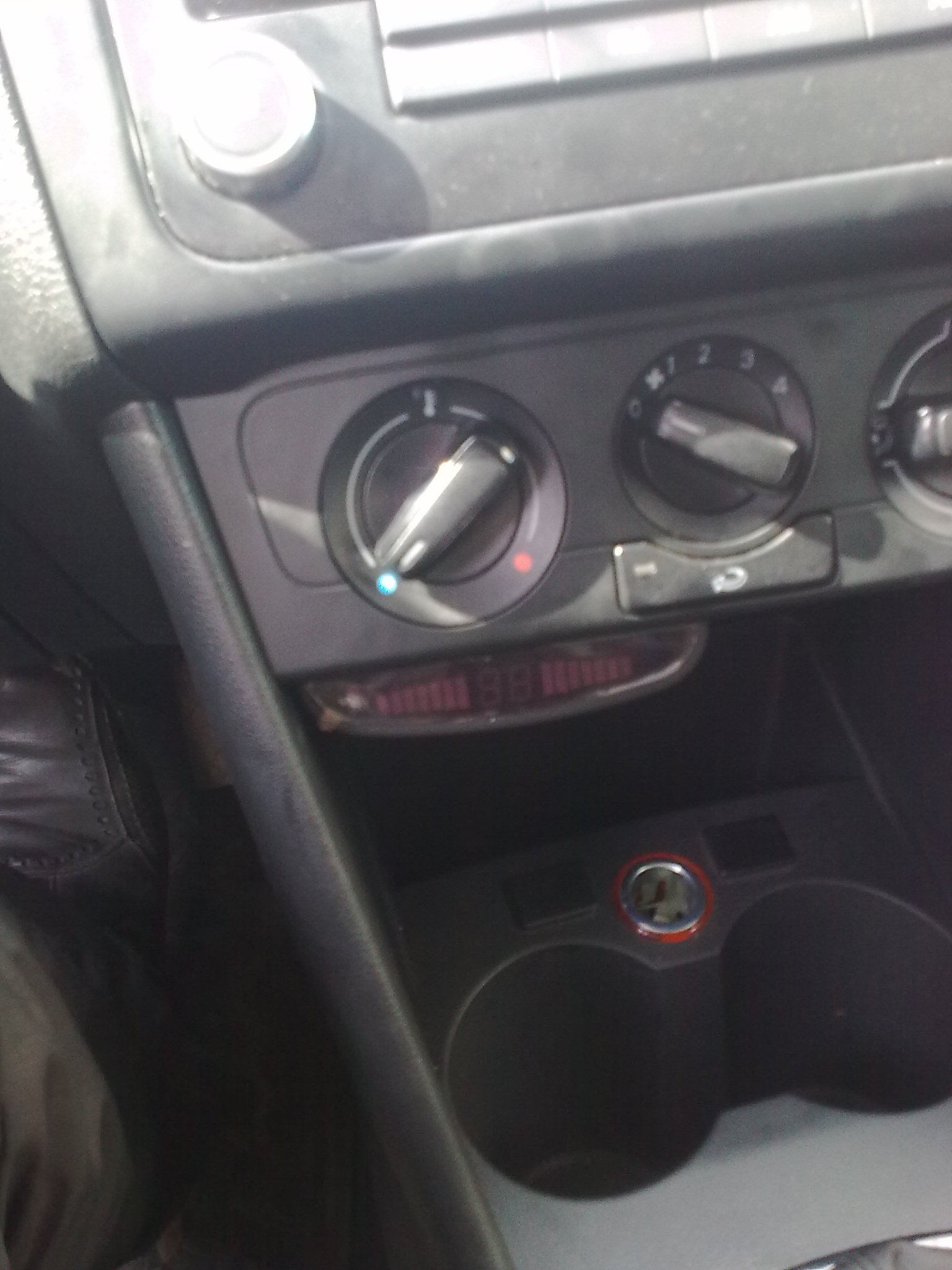

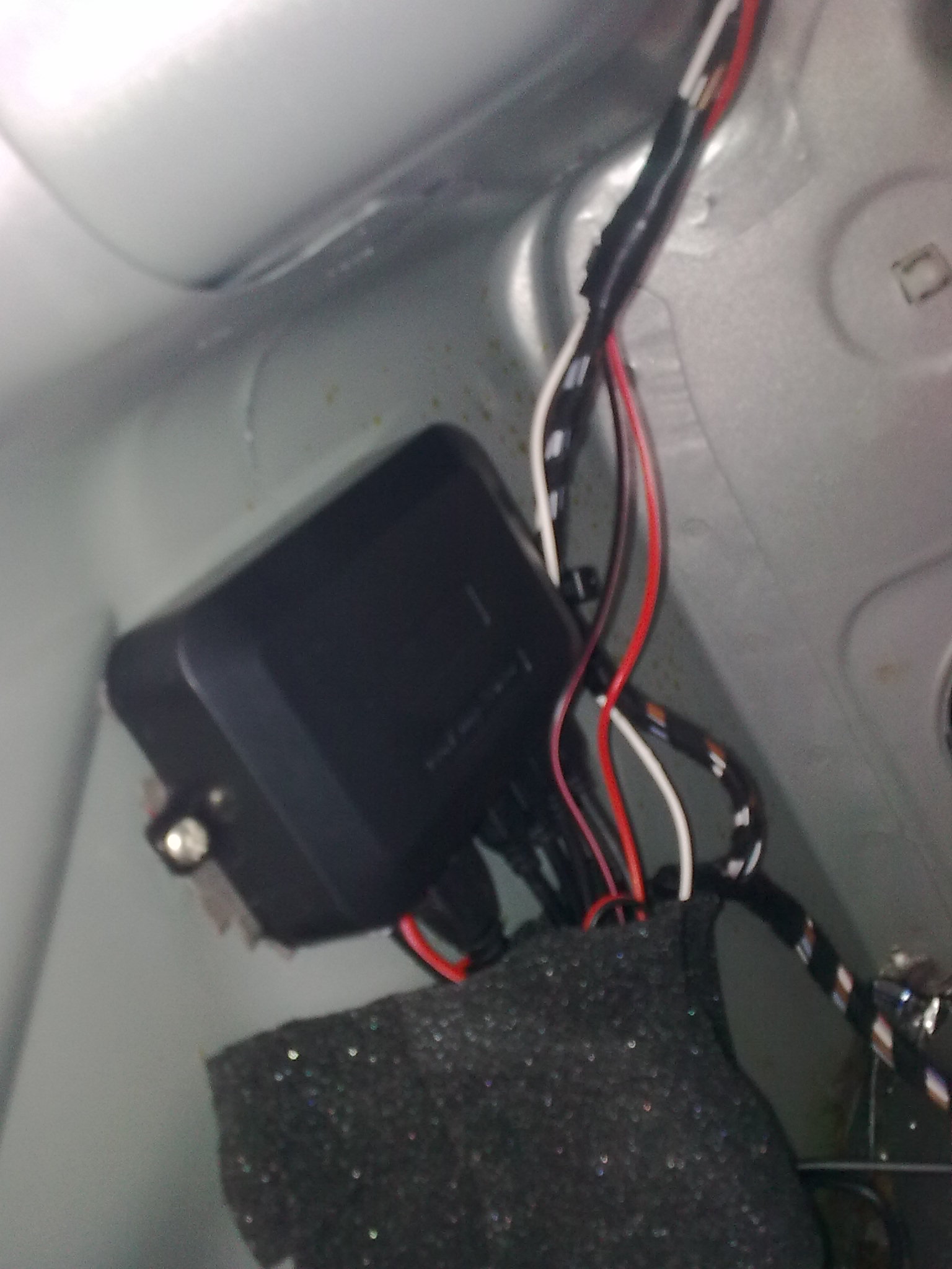

Доустановил седня) Уф, намаялся. датчики были серебристые, их зачистил малехо и покрыл родной силвер лиф). Высота установки - 7 см от ребра. Дисплей установил в самом удобном месте для наблюдения, но самое геморное по протяжке, под консолью. Цифры правда вниз башкой, но меня не напрягает) датчики левый/правый поменял) фотоотчет прилагается)
​Установка парктроников без снятия бампера своими руками
установленные.jpg [ 473.08 КБ | Просмотров: 10440 ]
протяжка через заглушку.jpg [ 383.42 КБ | Просмотров: 10440 ]
провода в заглушке.jpg [ 314.81 КБ | Просмотров: 10440 ]
основной блок у фары.jpg [ 308.96 КБ | Просмотров: 10440 ]
дисплей.jpg [ 279 КБ | Просмотров: 10440 ]
в Багажнике.jpg [ 479.96 КБ | Просмотров: 10440 ]

кстати бордюры высокие видит, так что высота 7 см нормально)

поставил датчики на штатные места. Боковые видно снизу заглянув под бампер, а левое среднее видно сняв заглушку круглую под центральной пластиковой крышкой в багажнике- в которую и протащил провода. Их просверлил, а потом и среднее правое. Поставил на прежней машине датчики ниже - достали пищать- решил на штатные места в этот раз - может менее информативней в плане низких препядстви - но с низкими датчиками меня доставал любой комочек снега .....
Ваш вариант считаю самым правильным и логичным! 5 см сверху от края. Как раз для загрузки багажника - уровень парктроников опуститься на 2-4 см ближе к земле.
А как вы сверлили изнутри бампера крайние штатные отверстия ?
Левую среднюю метку нифига не видно сняв заглушку. Там идет усилитель, закрывая примерно на 3/4 диаметра заглушки и остается 5 мм чтобы пробиться к бамперу, свет туда не проникает ))
Какое расстояние получилось между центрами датчиков ? 40 -42 см ?

Заточил длинную отвёртку и изнутри проколол бампер, он мягкий и легко прокалывается обычным шилом (боковые места под датчики - их то видно когда лежишь под авто с фонариком) Места проколов изнутри - снаружи являются центром для сверления ( отверстия сверлите на малых оборотах и не зараз -т. к пластмасса течёт при нагреве и датчики будут вываливаться если пластик потечёт.

Спасибо! А я думал, что вы как умудрились еще и левый средний проколоть изнутри )))
Значит, получается что, измеряем расстояние от точек боковых датчиков, делим на 3 и полученное число откладываем до среднего левого и среднего правого ? Про сверление понял - на малых оборотах , с перерывами на охлаждение.

romancon , какое у вас получилось расстояние между датчиками ?
Сегодня смотрел в шоуруме у ОД нового Polo style, стоит с установленным парктроником ( то ли сразу с завода, то ли местные мастера ставили - не знаю) . Так вот, там расстояние между датчиками 39-50-39 см. От верхнего края бампера 6 см, от земли 58 см. Получается что штатные отверстия неравномерно расположены , или это только на новых машинах - непонятно.
