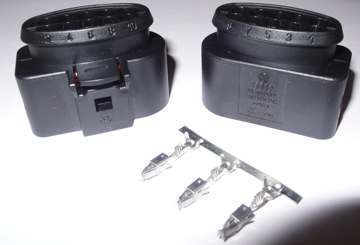

Разъем еще не привезли вот и хочу знать заранее где и что

Изучай :-)

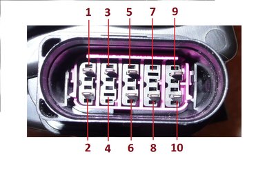

разьем 1 габарит
разьем 2 поворотник
разьём 3 дальний свет
разьем 5 ближний свет
разьем 6 масса
разьем 8 масса корректора
разьемы 9-10 тоже от корректора
как сам установлю отпишу весь отчет с фото и схемой

как на фото от верха фары я уже подсоеденял свою фару от хеча сейчас жду правую как придет

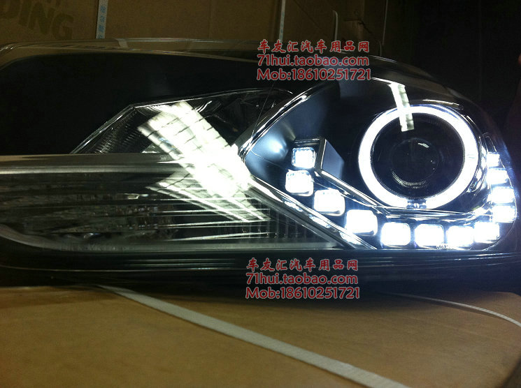

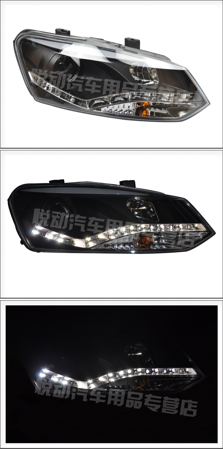

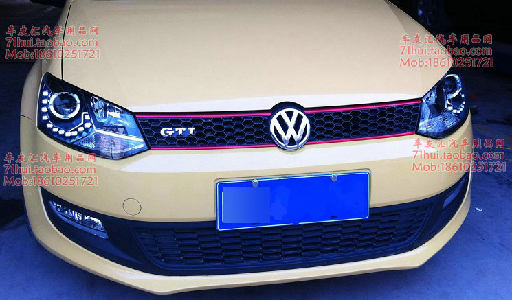

Есть вот такие фары в китае
цена без доставки 1050-1650 юаней в зависимости от комплектации
но по мне они не очень
Тюнинг Оптика
14942303.jpg [ 237.07 КБ | Просмотров: 4758 ]

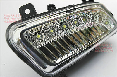

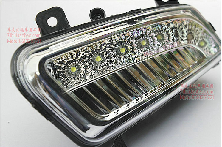

есть вот такие
цена без доставки 1200-1350 юаней
они посимпатичнее
Тюнинг Оптика
133139700346.jpg [ 93.78 КБ | Просмотров: 4756 ]
Тюнинг Оптика
13313656002.jpg [ 99.67 КБ | Просмотров: 4756 ]

я прекрасно читал тему, только там о цене так и не сказали, а люди хотят знать!!!

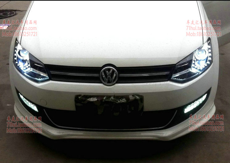

есть вот такие туманки
цена в китае без доставки 280 юаней
если комуто нужнв будут ссылки на китайский сайт велком в личку)
Тюнинг Оптика
133225877558.jpg [ 123.1 КБ | Просмотров: 4754 ]
Тюнинг Оптика
133225876709.jpg [ 65.79 КБ | Просмотров: 4754 ]

dovidoff писал(а):
есть вот такие
они посимпатичнее
вот эти крутые! заказал бы если бы смог.

Алексей73 писал(а):
разьем 1 габарит
разьем 2 поворотник
разьем 6 масса
Это неправильная распиновка! Правильно в зеркальном порядке от этого! 1-2 корректор, 3 масса корректора, 5 масса, 6 ближний, 8 дальний, 9 поворотник, 10 габарит.
