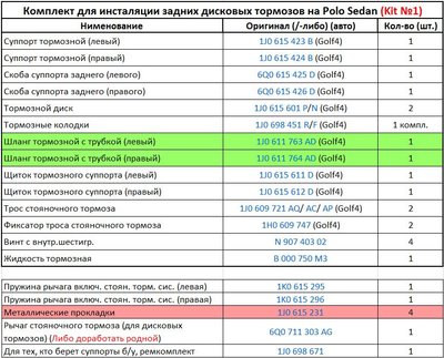

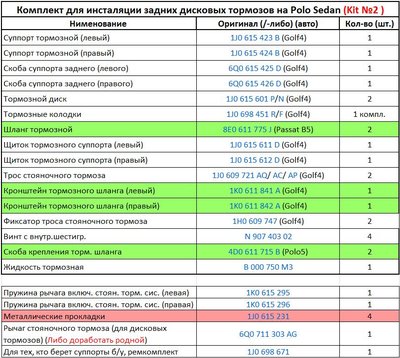

По каждому из вариантов сделал свой список. За основу взял Golf4 2005г (1J1). Для большего понимания зеленым отмечены различия:
- Первый соответствует комплекту установленному zhek-us - (Kit №1),

Кит №1.JPG [ 149.85 КБ | Просмотров: 234951 ]
- Второй, комплекту declivity @ya.ru - Kit №2.

Kit №1 - является заводским вариантом на Golf4.
В каждом из них представлены все оригинальные номера деталей. По ним можно найти заменители.

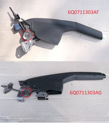

На дисковом тормозе требуется более длинный ход тросиков ручника (по сравнению с барабанным). И чтобы ручной тормоз работал как положено (не ощущалась его недотанутость, "ватность") необходимо установить рычаг для дисковых тормозов от хэтча (6Q0 711 303 AG), либо доработать родной. У нас же установлен рычаг для барабанов (6Q0711303AF). Для сравнения:
Задние дисковые тормоза VW Polo седан.
Ручник.jpg [ 417.12 КБ | Просмотров: 231811 ]
Отчет по доработке рычага от declivity @ya.ru
Отчет по доработке рычага от Poloногий

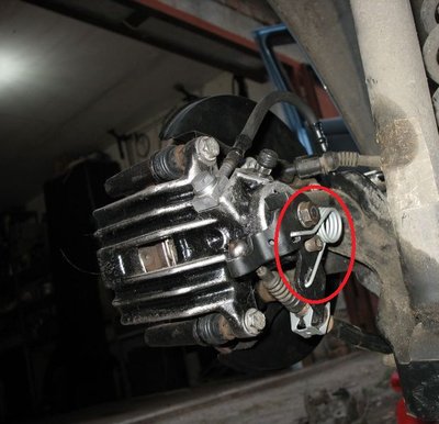

Так же (на свое усмотрение) можно установить дополнительные пружины на тормозные суппорты (1K0 615 295 и 1K0 615 296):
766a35u-960.jpg [ 93.96 КБ | Просмотров: 231811 ]
Данный компонент лучше отпускает ручник (колодки лучше отходят от диска при опускании рычага ручного тормоза), что не дает греться тормозам + дает дополнительную тяжесть на ручнике.
