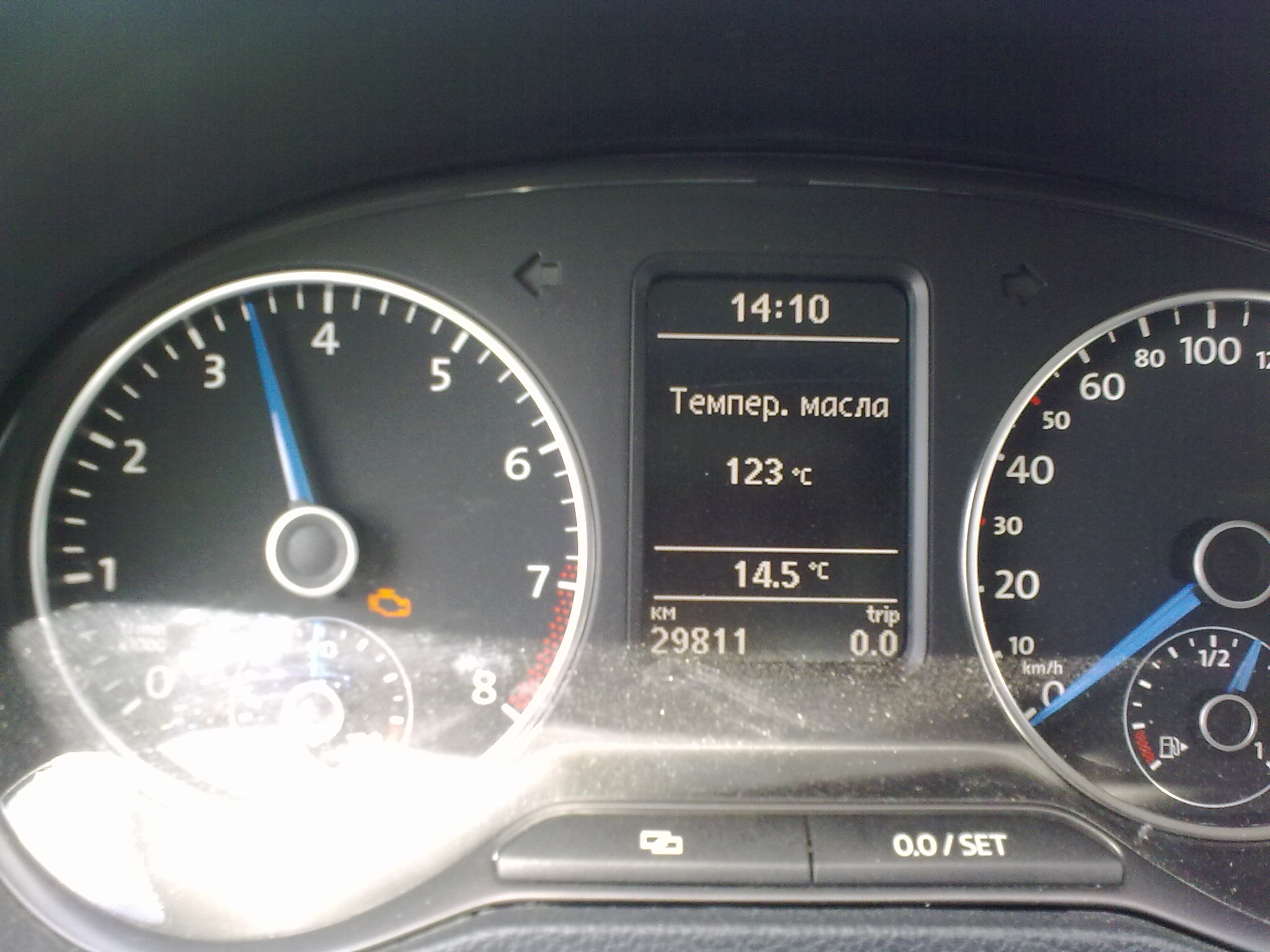

Не в тему сори.
Было не жарко,ехал быстро.
Вот такая температура масла.
Спидометр не "пашет"

abarkaev1 писал(а):
Не в тему сори.
Саша, что за чек горит? неужели катализатор? со спидометром так вопрос и не решил..... может всетаки попробовать поставить блок электроники high+ ну или заморочиться с ABS

Привет Валер! Чек горит от того,что машина едет а скорости нет. Вот и выдает чек.
А движок работает идеально. Жрет норму как и раньше. Т.Е. За работу движка отвечает только ЭБУ Дв.
Да, буду ставить ABS - пусть будет! Буду очень признателен кто поможет с б\у запчастями к ABSке.
Потом закажу жгут проводов.
Потом блок электроники high+
С детства люблю всякие конструкторы собирать! Что тут поделаешь?
понял тебя. не бросай это дело, будешь самым первым кто победит "голый" поло!!
