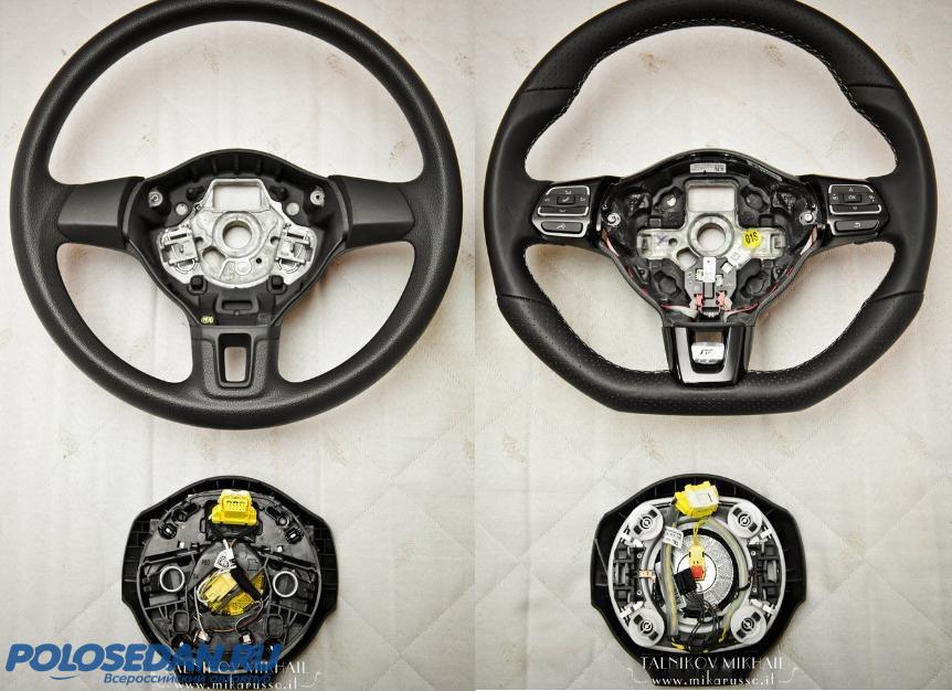

Тут нужно смотреть. Вот варианты подушек:
Руль от polo GTI
Подушки рулей.jpg [ 145.49 КБ | Просмотров: 5010 ]
Если у вашей подушки вариант крепления как на левом руле (2 пружины по бокам), то точно не подойдет. Если такой как на правом (имеет 4 белых направляющих), то должен подойти. Но в любом случае Вам придется менять шлейф подушки, т.к. в проводке простого кожаного руля нет проводов для блока кнопок. :-)
