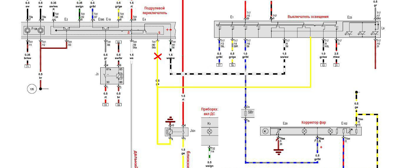

Еще один вариант (совсем как заводской)
Провод T41/40 с колодки E4 (подрулевой переключатель) нужно отключить и подключить на E1 (выключатель освещения) на контакт T17/7
Тюнинг Оптика
Коммутация света на ФПС.jpg [ 161.8 КБ | Просмотров: 4267 ]

Привет leha---83 когда ты мне написал что перемычка более заводской вырьянт я пообьщался с 3 электреками и они в один госос говорят пермычкой можно спалить проводку ,а если даже делать перемычку надо ставить реле ,Я ПРАВИЛЬНО ПОНИМАЮ?
И если можеш напиши свой тел сот я тебе позвоню проконсультироваться.

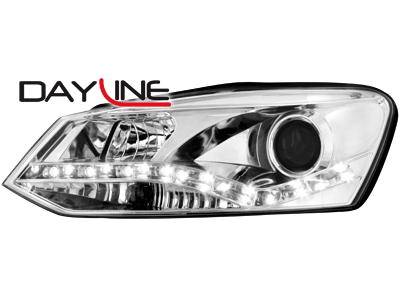

По моему уже что то я уже видела, но эти именно эти с Германии. мне нравятся, пожалуй закажу себе
Комментарий к файлу: Фары передние VW Polo 6R с диодной полосой DayLine хром
Тюнинг Оптика
swv24gx_ani.gif [ 61.13 КБ | Просмотров: 4638 ]

Это китай. Даже если и немецкий сайт. Лучше на оригинал потратьтесь

Это не китай, на ваг тюнинге
Артикул: SWV24GX
Производитель: DECTANE
Компания Dectane GmbH была основана в 2001 году, и история ее успеха началась в Лейпциге. С каждым годом этот производитель тюнинг оптики демонстрировал все более уверенный рост на рынке в Германии, поскольку за основу компанией были взяты свои собственные инновационные разработки. Пройдя все испытания на пригодность и показав высокий уровень качества производства, продукция Dectane постепенно стала захватывать лидирующие позиции и темпы производства стали превосходить все ожидания. Постепенно бренд Dectane все чаще оказывался на слуху и завоевал признание у многочисленных ценителей внешнего тюнинга.

Не смешите)))))
Дектан- Китай!!!!! Просто зарегистрированы в Германии. На гольф клубе парень привозит их всем желающим. При этом честно всем говорит что КИТАЙ!))Не тешьтесь иллюзиями! Но, Китай дектан неплохого качества.

Спасибо за информацию!
А на сайте написано,вот что:
Уваажаемые покупатели, в настоящее время подделок на альтернативную оптику на рынке больше, чем на оригинальную! Будьте внимательны, производится брендовая оптика ТОЛЬКО НА ТЕРРИТОРИИ ТАЙВАНЯ. Оптика из Китая 100% подделка!
Значит верить никому нельзя?
Сообщения: 1038
Благодарил (а): 116 раз.
Поблагодарили: 512 раз.
Тут все только на совести продавца. Лучше оригинал. Дороже конечно, но по моему можно поднакопить не торопясь и купить.
Все в Ваших руках.
