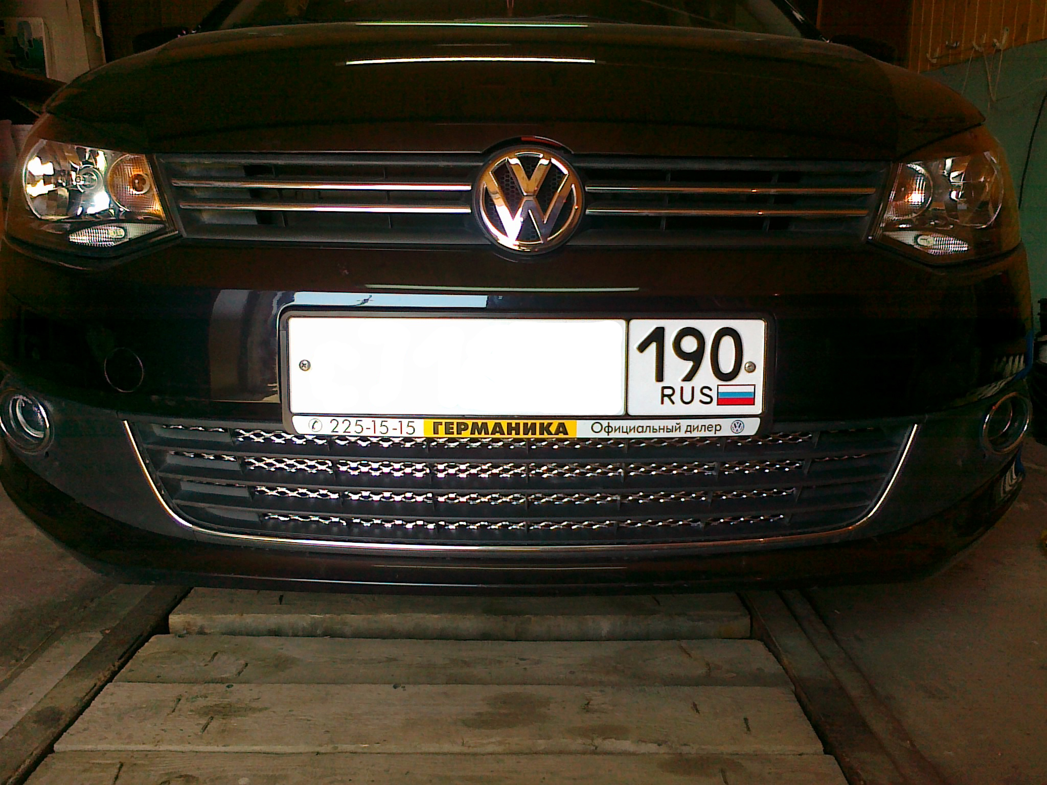

Сегодня сделал и поставил на машину человеку с соседнего форума вот такую решетку:
Ему очень понравилось!
Кстати, ставил он ее, не от неча делать: камень прилетел в радиатор кондея (машина - Комфорт на автомате с кондеем), хладагент вытек и кондюк не работает...

Про решётку ? мне очень нравится! Вопрос такой- а верхнюю часть не пробовал, так сказать в еденом стиле?
- Вы уже второй человек, кто мне предлагает такой вариант - видимо придется и верхнюю доделывать... оно там, правда, не функционально - она глухая и радиатора там нет...

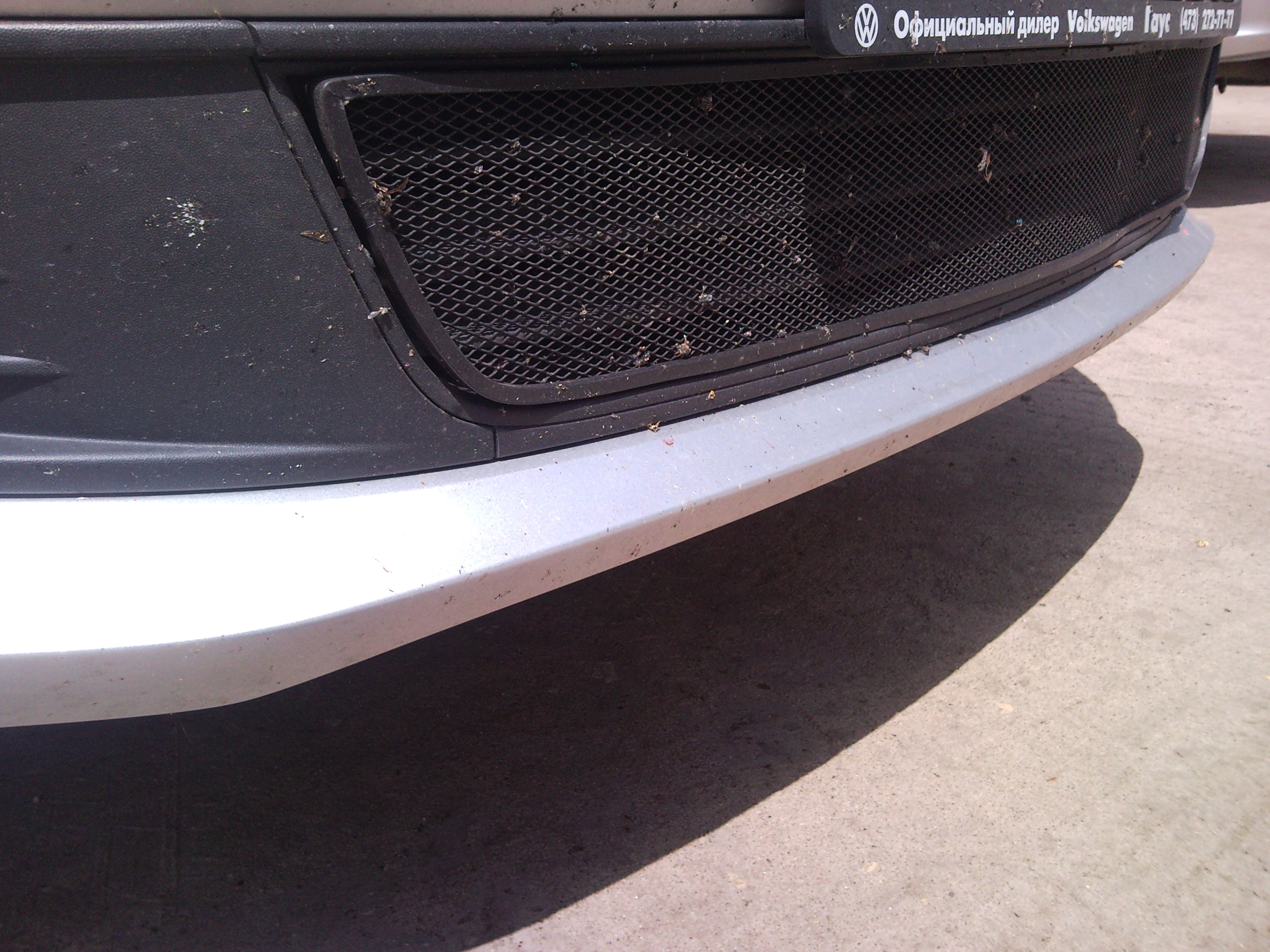

Вот смотрим !!!Решетка из клубного магазина

vostsash писал(а):
wpolow писал(а):
Вот смотрим !!!
ИМХО колхоз :)
Смотрится неплохо, такую же купил в клубном магазине. И самое главное выполняет основную функцию - защищает радиатор от мух, камешков и грязи. Отличная штука!

vostsash писал(а):
ИМХО колхоз :)
Уважаемый, простите, но Вы высказали странную фразу. Ничем не подкреплённый выкрик плюс отсутствие аргументов.
Одноклубники тратят свое время, делают замечательные защиты самостоятельно, выкладывают свои работы, фотографии и опыт на форуме. Другие получают знания и работа становится легче.
У других нет на это время, они покупают клубные, которые ничем не хуже. У каждого свой выбор.
Все понимают - с сеткой защищен радиатор кондея и днище мотора, с ней спокойнее!

wpolow писал(а):
Вот смотрим !!!
- что касается эстетики, то по мне - не нравится. Но то, что выполняет функцию - это однозначно, поэтому вполне нормальное решение!
И еще у такой схемы есть один плюс, о котором, почему-то, никто не говорит: на зиму, между ней и штатной решеткой, очень удобно вставить 3-ю приблуду -"рашен картонку", чтобы мотор прогревался быстрее и не так быстро остывал! Крепить ее не нужно - она нормально встанет и зажмется между штатной решеткой и рамкой этой сетки. Весной все снимается также быстро и безпроблемно.

vostsash писал(а):
wpolow писал(а):
Вот смотрим !!!
ИМХО колхоз :)
Абсолютный.
Что мешало купить по дешману такую-же сетку и поставить её за решетку, как изначально говорилось и не переплачивать за по-сути такую же, но в кривом резиновом уплотнителе?
Самое интересное будет чуть позже, когда она покроется вмятинами от камней и килограммом насекомых.
За основной решеткой этого не видно, а в выше указанном варианте будет :mrgreen:
