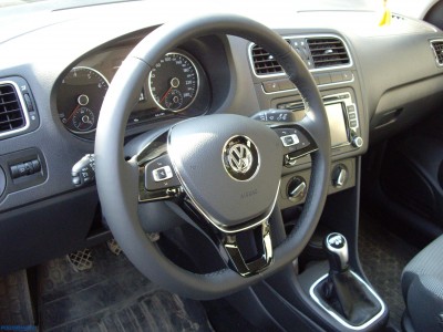

Итак. пришел наконец-таки руль от polo GTI (заказал себе как подарок на новый год). И решено было не откладывать в долгий ящик и устанавливать.
Процесс установки одинаков (почти для всех моделей концерна):
Отсоединить провод от минусовой клеммы аккумуляторной батареи
Снять узел надувной подушки безопасности (снимается при помощи отвертки и усилия... :-) а если быть точным, то выворачиваем колеса на 90гр. сзади находим отверстие со скобой и отгинаем ее при этом вытягиваем подушку, тоже самое проделываем со второй скобой)
Разъединить штекерный разъем у возвратного кольца, штекер для узла надувной подушки безопасности.
Вывернуть крепящий рулевое колесо болт
Снять рулевое колесо.
процесс установки в обратном порядке:
Убедиться, что колеса автомобиля находятся в положении для прямолинейного движения.
Соединить штекерный разъем у возвратного кольца.
Установить рулевое колесо на шлицы рулевого вала так, чтобы имеющаяся метка на ступице рулевого колеса и точка керне-ния на рулевом валу совпали.
Болт-очистить, завернуть и затянуть моментом 55 Нм.
На ровной дороге проверить, не косо ли расположено рулевое колесо при прямолинейном движении автомобиля, при необходимости колесо переставить.
Установить надувную подушку безопасности (но лучше ее установить до момента движения, иначе комп выдаст ошибку)
НО, есть пока нюанс...
правая половина кнопок, банально втсупает в конфликт с подрулевым рычагом и отказывается работать, и самое интересное, кнопки начинают работать только в меню "телефон". в итоге сейчас изучается ЕТКА и возвратные кольца у поло hatch back, polo GTI, R после чего решим куда перекинуть пару проводков и устранить конфликт и наслаждаться полнофункциональным рулевым колесом. Параллельно изучется переделка от СЮДА
теперь о впечатлениях. Руль в руках лежит совсем по-другому, он более приятный, кожа совсем другая, ну и конечно внешний вид не может не радовать. так что я доволен подарком на НГ.
цена вопроса 15 000 (заказ сделал на golf club)+почтовый платеж в размере 500руб.
вот что вышло (качество конечно не айс, т.к. телефон, но суть передают)
предлагаю теперь в данной теме обсуждать многофункциональные рули, дабы не захламлять остальные темы. bt
P.S. Жду так же ваших решений и предложений

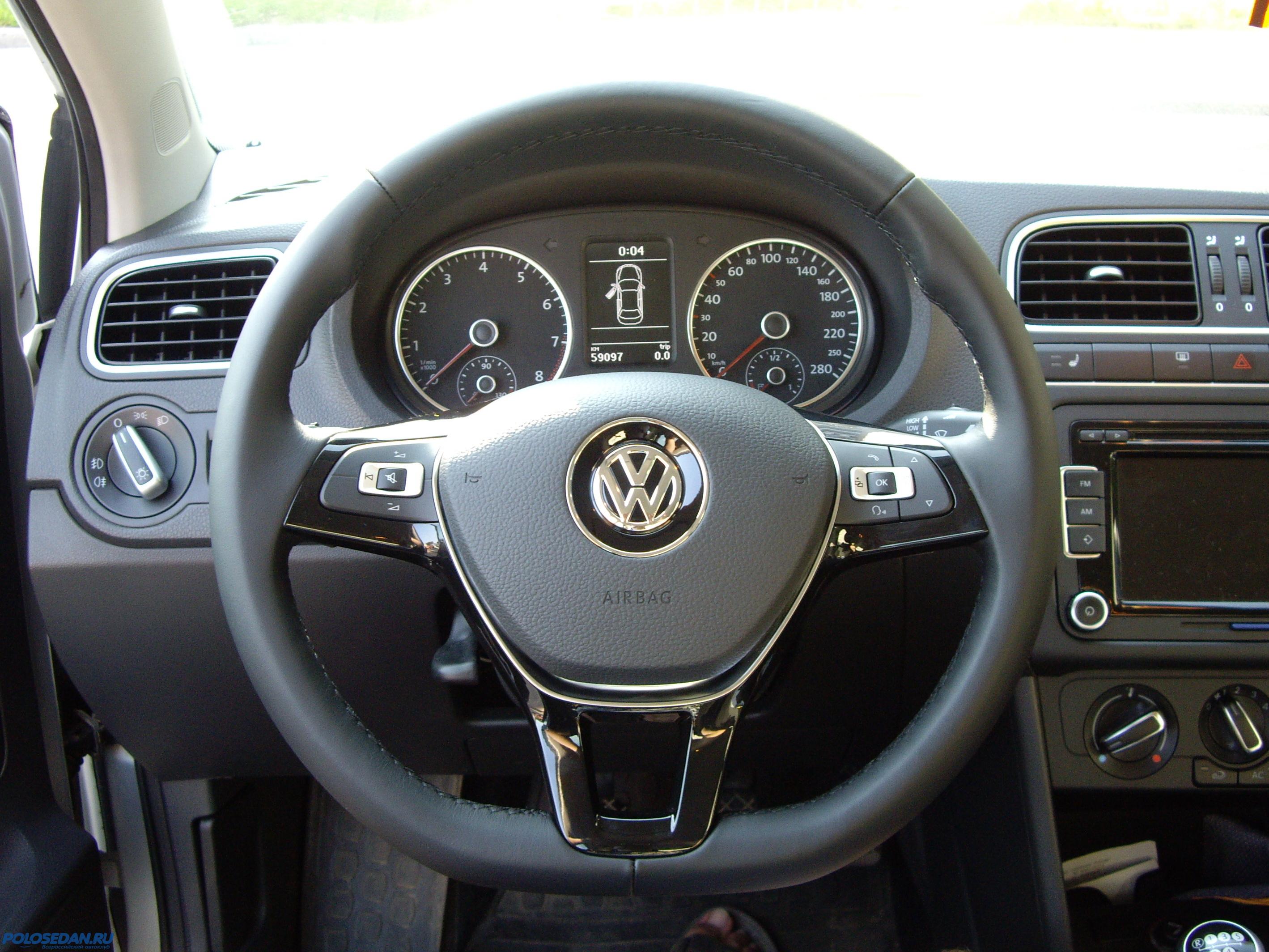

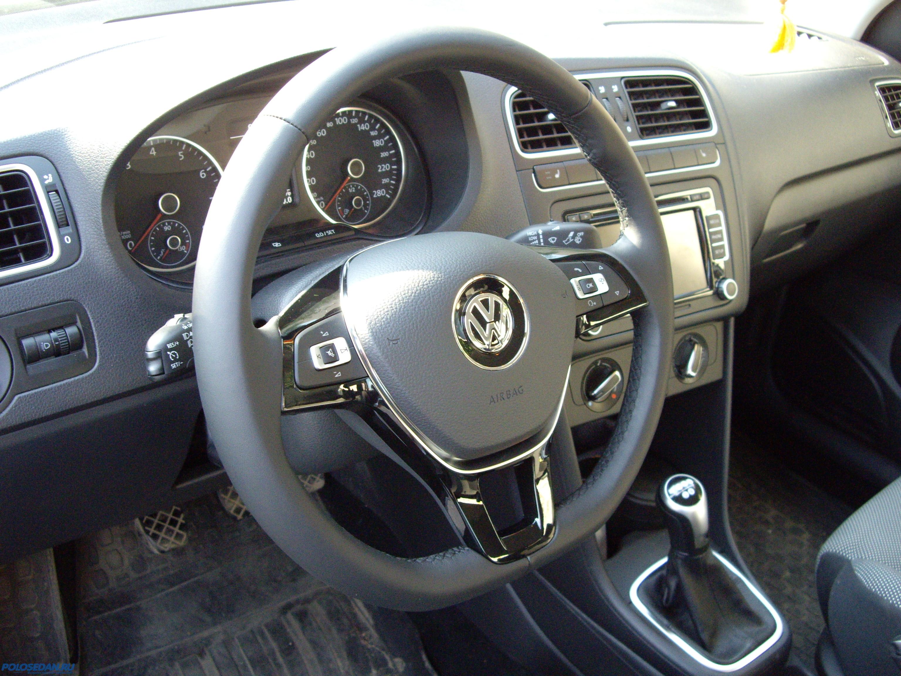

Клубни, думаю уже многим известно, что на новый Polo ставят обновленный мультируль.
Сейчас народ только начал устанавливать такие и я не стал исключением:
Руль от polo GTI
Мультируль Polo.JPG [ 1.71 МБ | Просмотров: 9603 ]
Руль от polo GTI
Мультируль Polo 1.JPG [ 2.04 МБ | Просмотров: 9603 ]
Единственно, хотел рассказать о значительном нюансе.
Данный руль можно поставить на любой поло, но работать полноценно он будет только со свежими блоками ВСМ.
Полноценность заключается в том, что со старым блоком не будет работать подсветка кнопок! Кнопки работают, но при включении габаритов отсутствует их подсветка. Как выясняется это является особенностью софта блока кнопок и блока ВСМ. В новых блока ВСМ зашито свежее ПО, которое и поддерживает новые рули. Так что имейте это ввиду!
Свежие блоки которые поддерживают данный руль это:
6R0 937 087 R,
6R0 937 087 T,
7H0 937 090 D,
7E0 937 089 (какой то новый, который тоже ставится на новый Polo)
Если есть еще какая информация, делитесь. :-)
