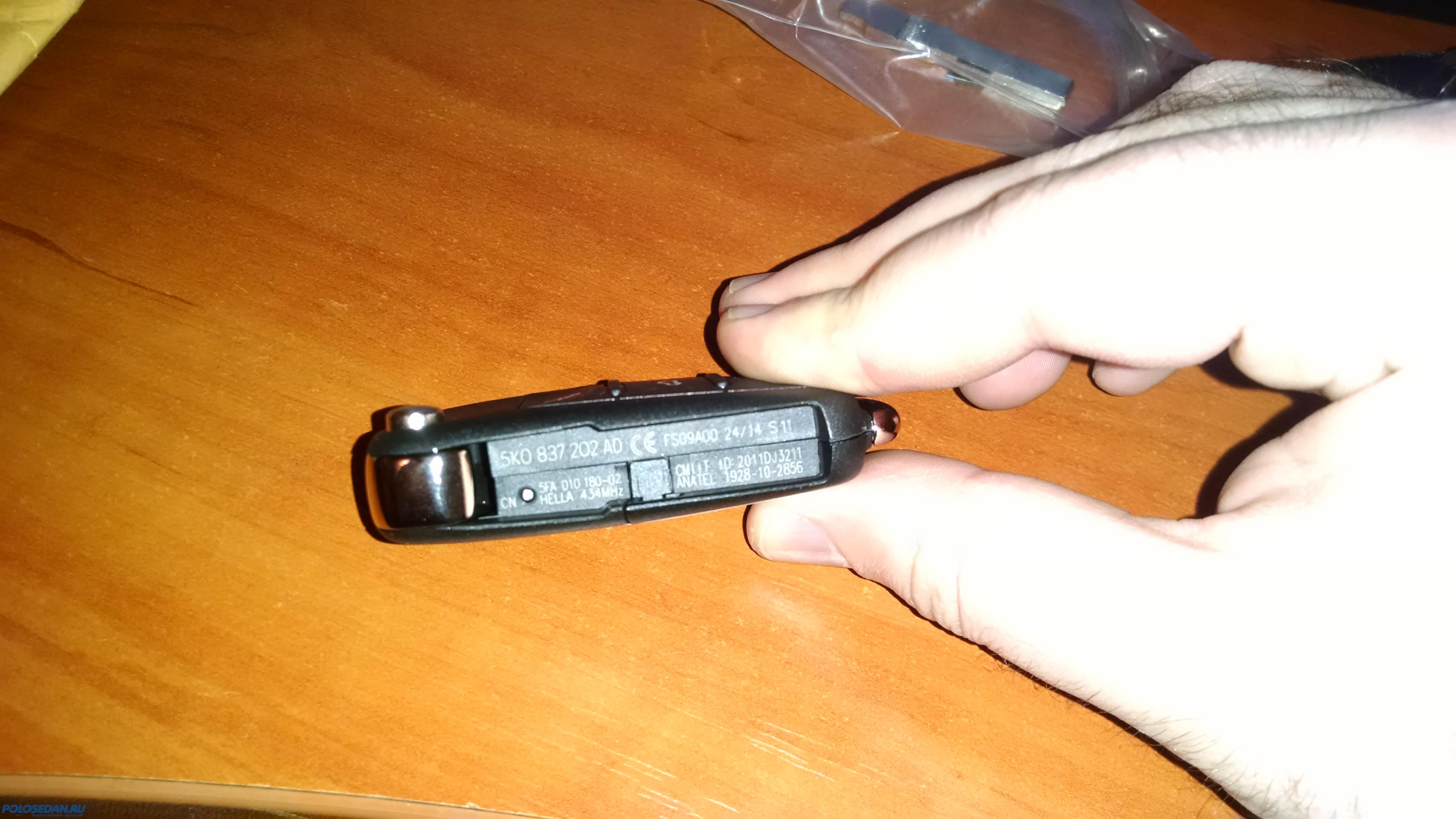

Poloногий писал(а):
TinyQ, только не у этого поставщика!
Я у него заказывал, прислал китайскую подделку! :x
Могу выложить фотки чего он продает. :grin:

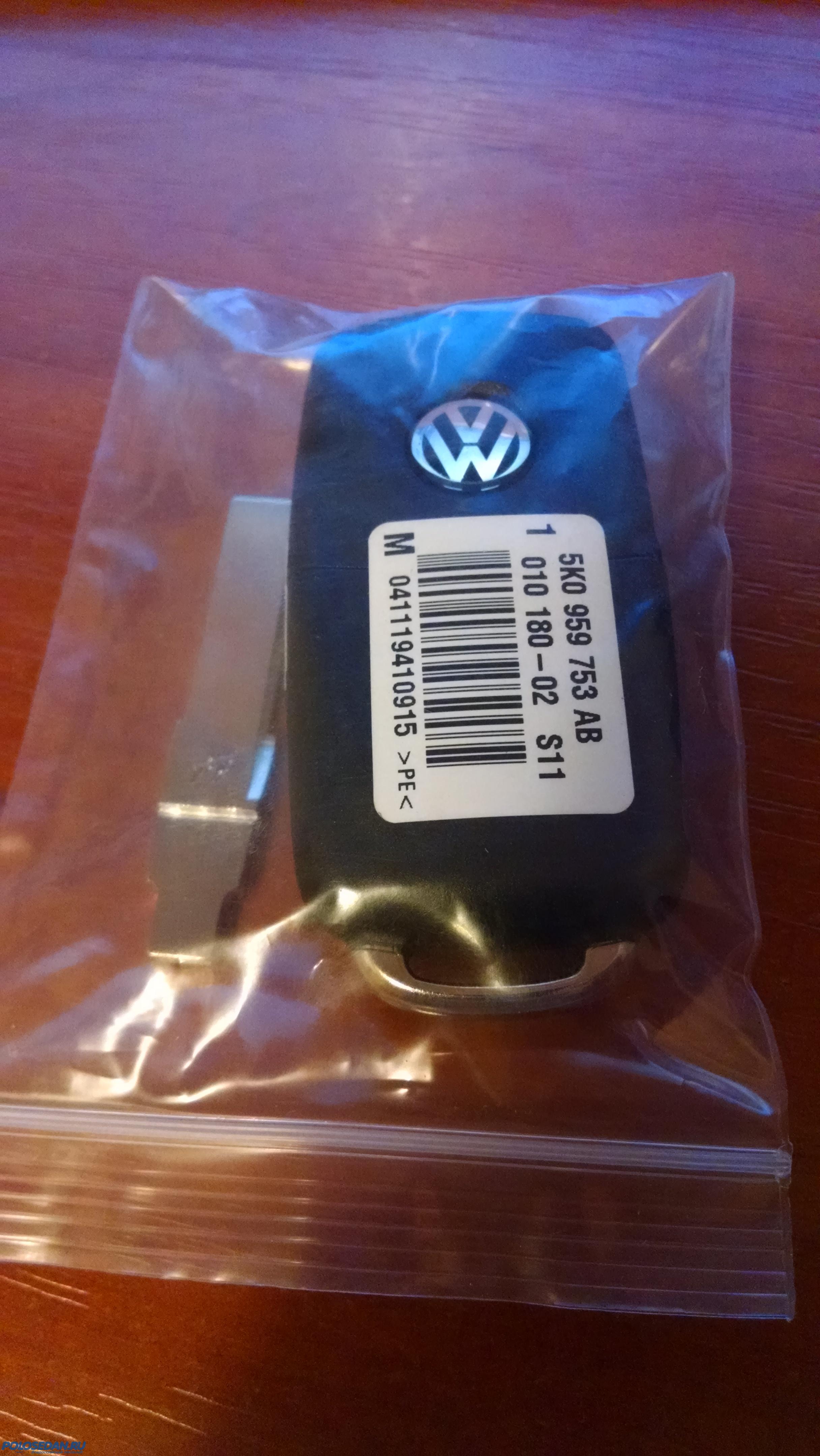

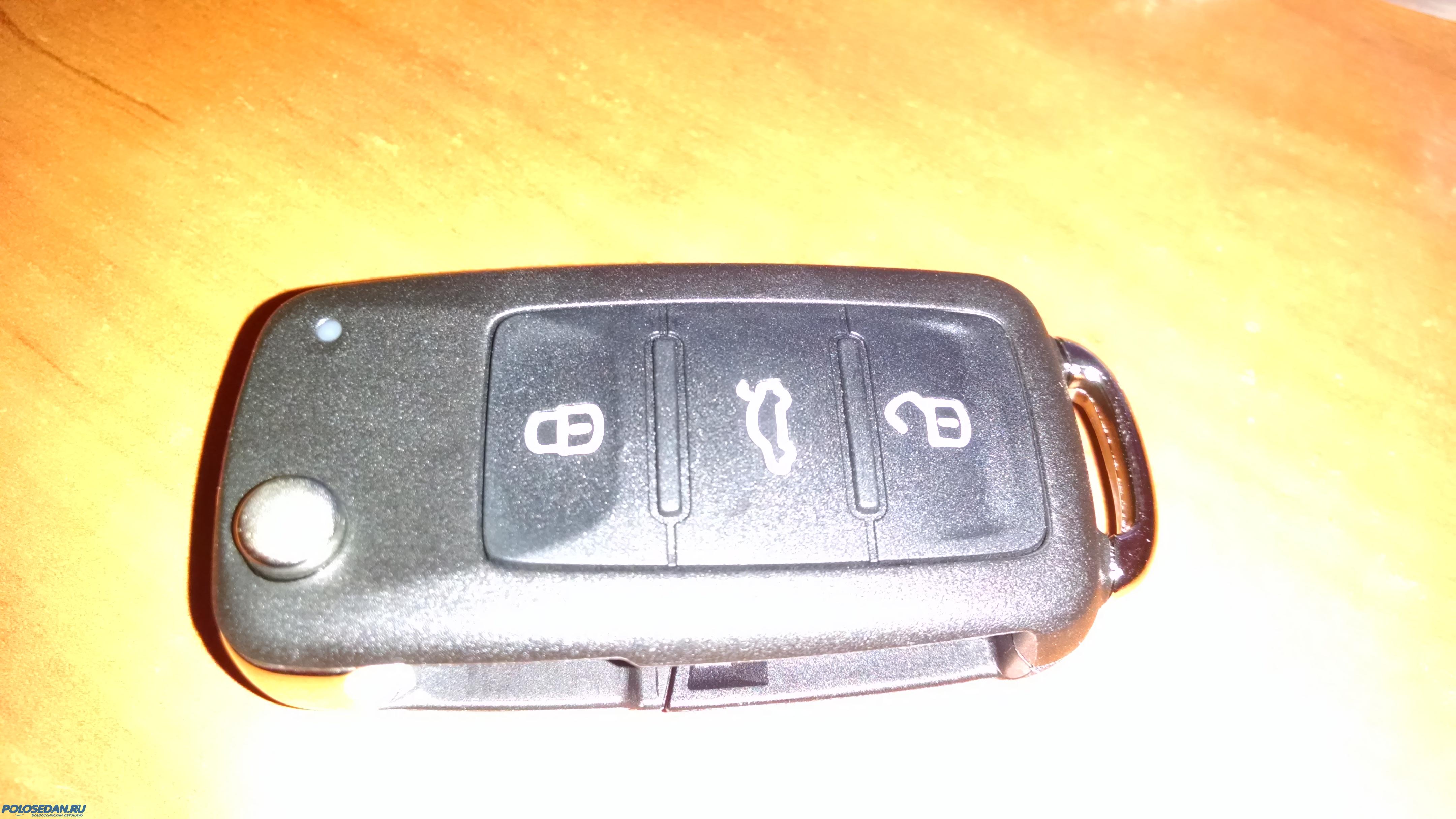

прочитал это после того как заказал у него, расстроился и заказал для подстраховки еще один ключ на Али
сегодня забрал с почты оба ключа
и к моему удивлению, в обоих посылках оригинальные ключи
абсолютно одинаковые, даже упаковка совпадает

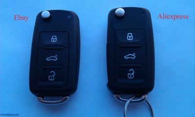

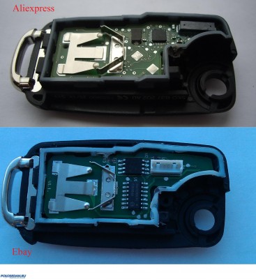

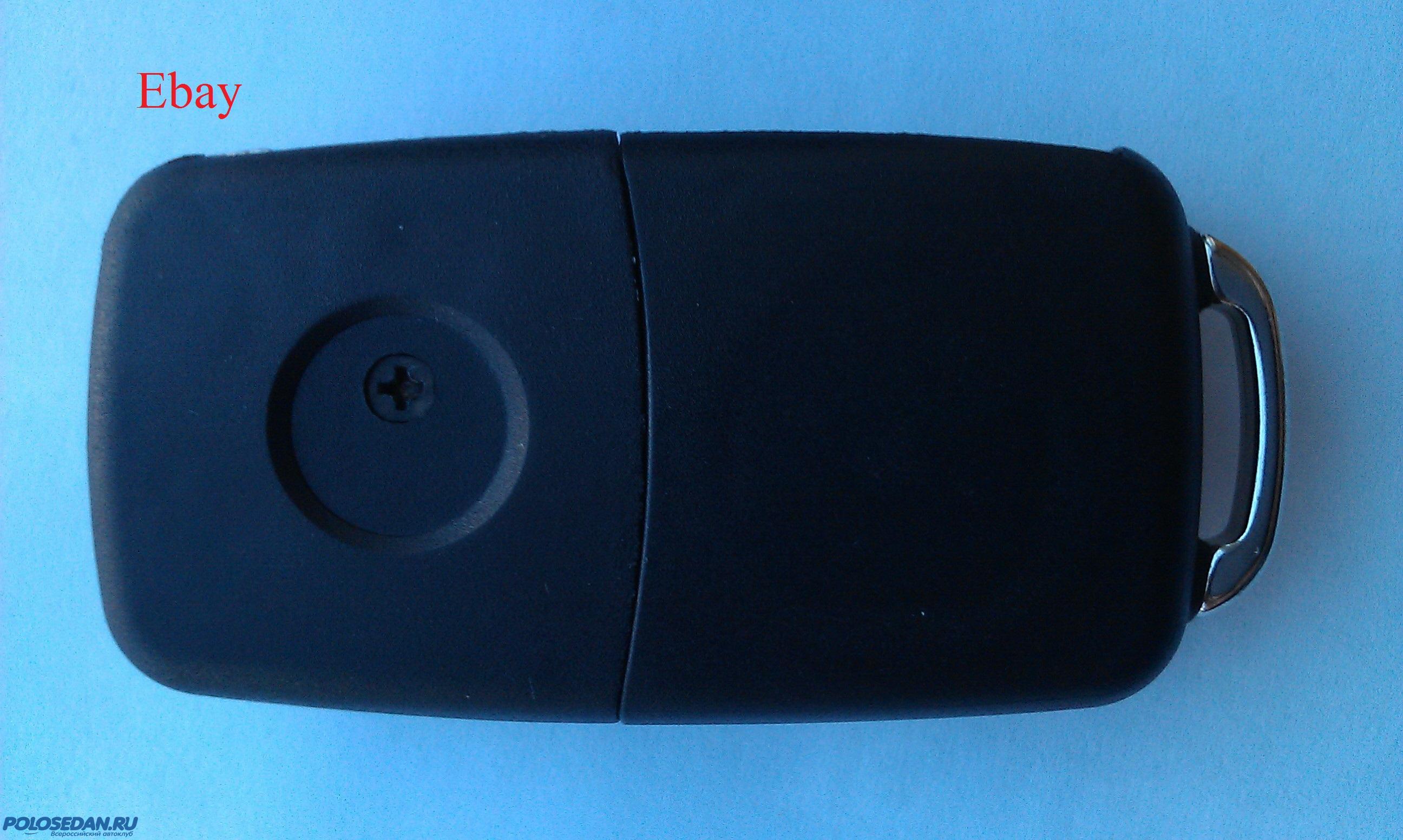

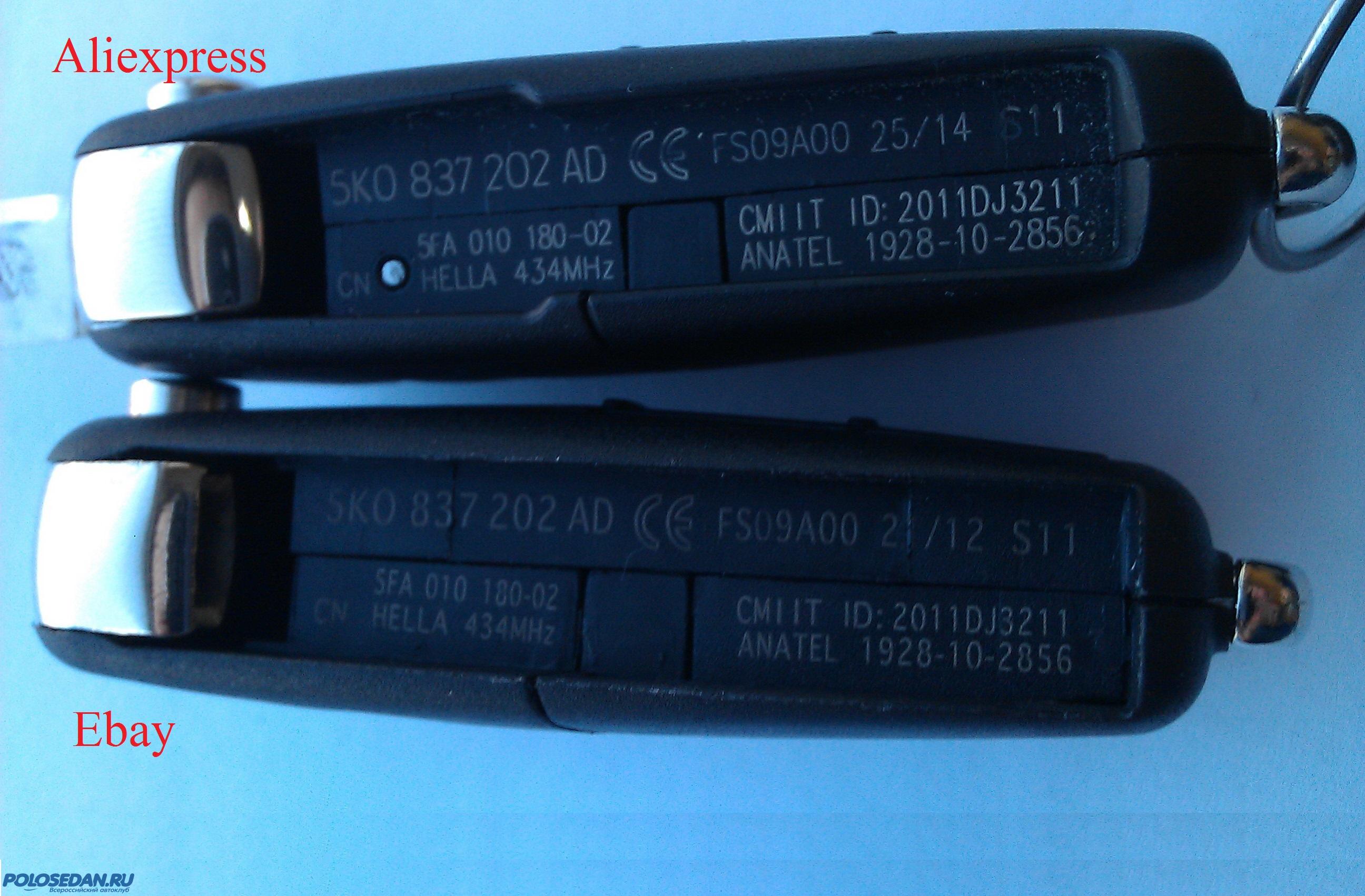

Блин, значит мне этот узкоглазый фигню втюхал. :x Вот гад. drakaВ его ключе не было штифта, а вместо него под эмблемой находился саморез. Чип лежал отдельно в пакетике. Жало было отдельно и штифт для его крепления отсутствовал. Держатель жала пластиковый. Плата в ключе вообще какая то "левая" :evil:

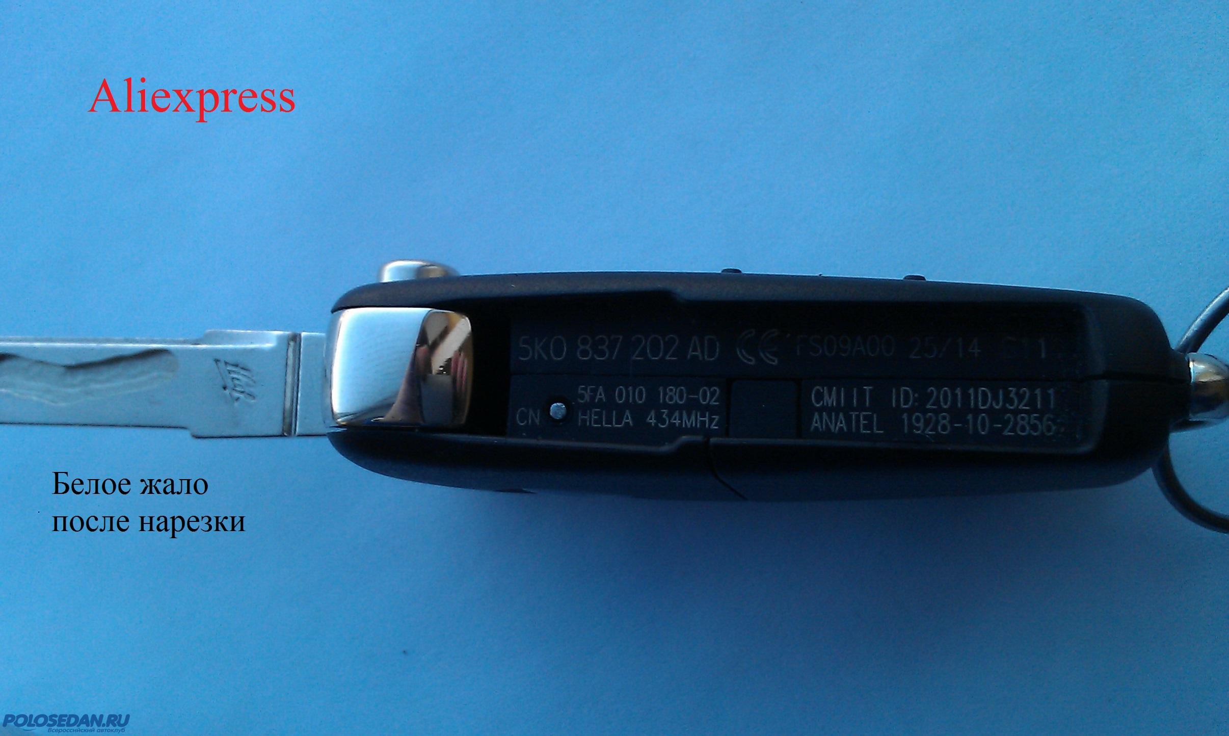

А вот ключ заказанный на Aliexspress пришел отличный. И жало после нарезки - белое. :-)
А вот что мне прислал узкоглазый с Ebay по той ссылке. Сравниваю с ключом купленным на Ali:

Это еще раз доказывает, что покупая на этих площадках, нужно быть очень внимательным. Хотя данный случай показывает, что гарантий - ни каких!. :-)
