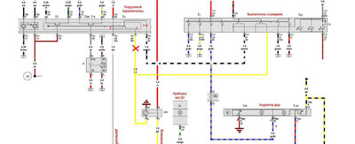

- я правильно понимаю, что речь идет о простом перекусывании одного провода 40\41 и фсе?
Зарегистрирован: 20 июл 2011, 13:22
Сообщения: 103
Откуда: Пермь (Чернушка)
Поблагодарили: 38 раз.
Нет, провод нужно перетащить на выключатель света
- т.е. в итоге то, что я писал по ссылке с украинского сайта - верно?
провод с левого подрулевого (40 контакт из 41) перекинуть на переключатель фар (7 контакт из 17)?
Сообщения: 103
Если верить схемам то да, завтра буду подключать и вечером постараюсь отписаться.

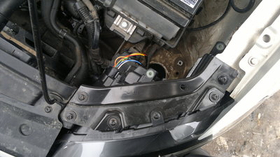

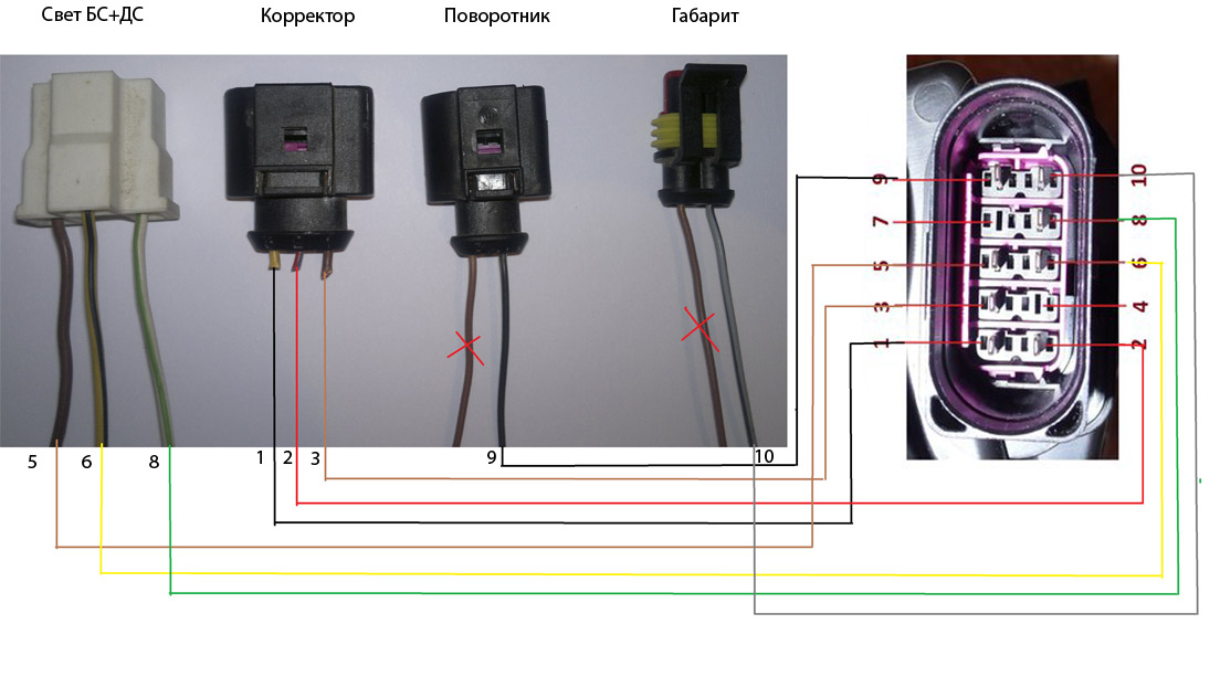

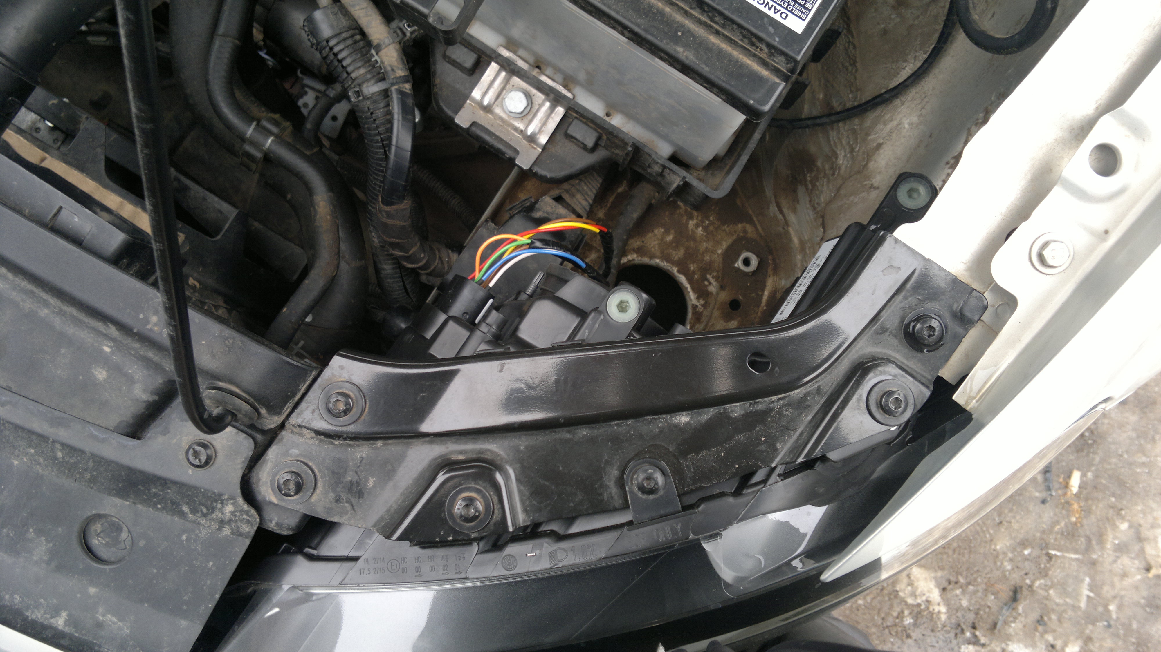

Начал ставить фары, отрезал разъемы. Все провода сделал одинаковой длины и далее соединял по рисунку
Тюнинг Оптика
222.jpg [ 147.63 КБ | Просмотров: 12269 ]
Так как корпуса разъемов не пришли временно сделал без них

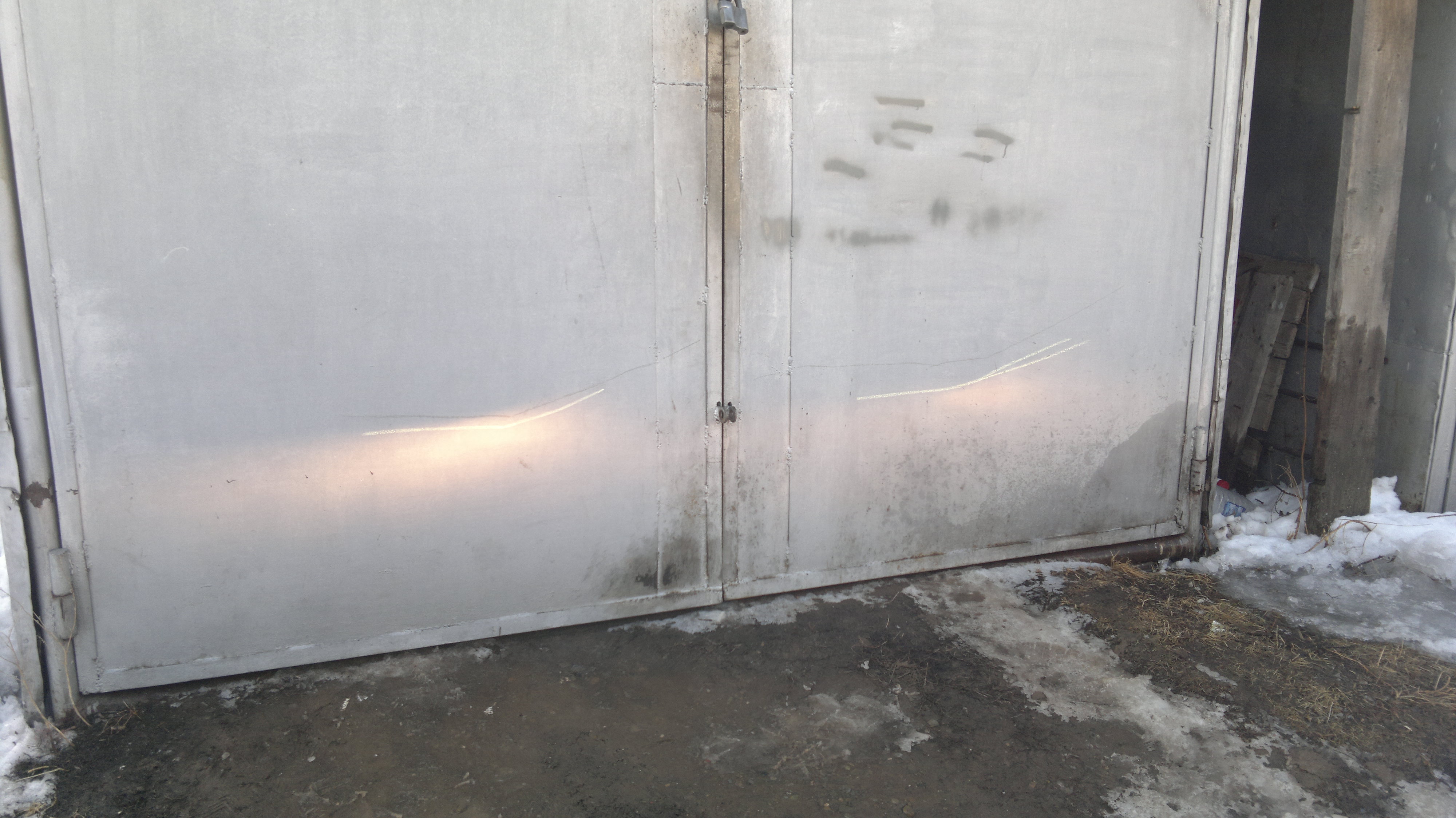

Установив одну фару решил сравнить свет
Левая фара хетч правая седан
Тюнинг Оптика
01042012021.jpg [ 1.09 МБ | Просмотров: 12223 ]
Далее установил аналогично вторую фару
Кстати в проводке между правой и левой фарой есть различия в цветах (лично меня это не смутило)
Еще раз проверил работоспособность света (ближний от дальнего светит отдельно и наоборот дальний от ближнего тоже отдельно)

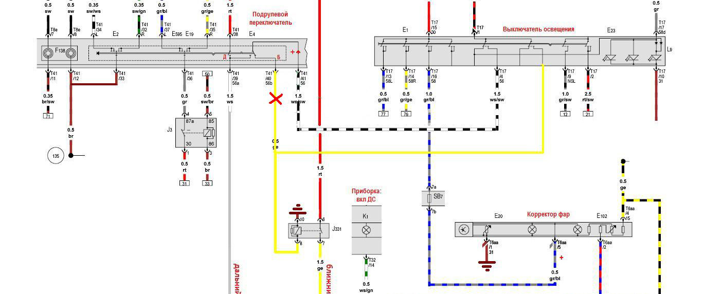

Далее перебрался в салон и решил делать более заводским способом чтоб на дальнем свете светил и ближний (ДС+БС)
Тюнинг Оптика
Коммутация света на ФПС.jpg [ 161.8 КБ | Просмотров: 12223 ]
т.е. с разъема под рулевого переключателя (E4) перекинуть провод на переключатель света (E1)

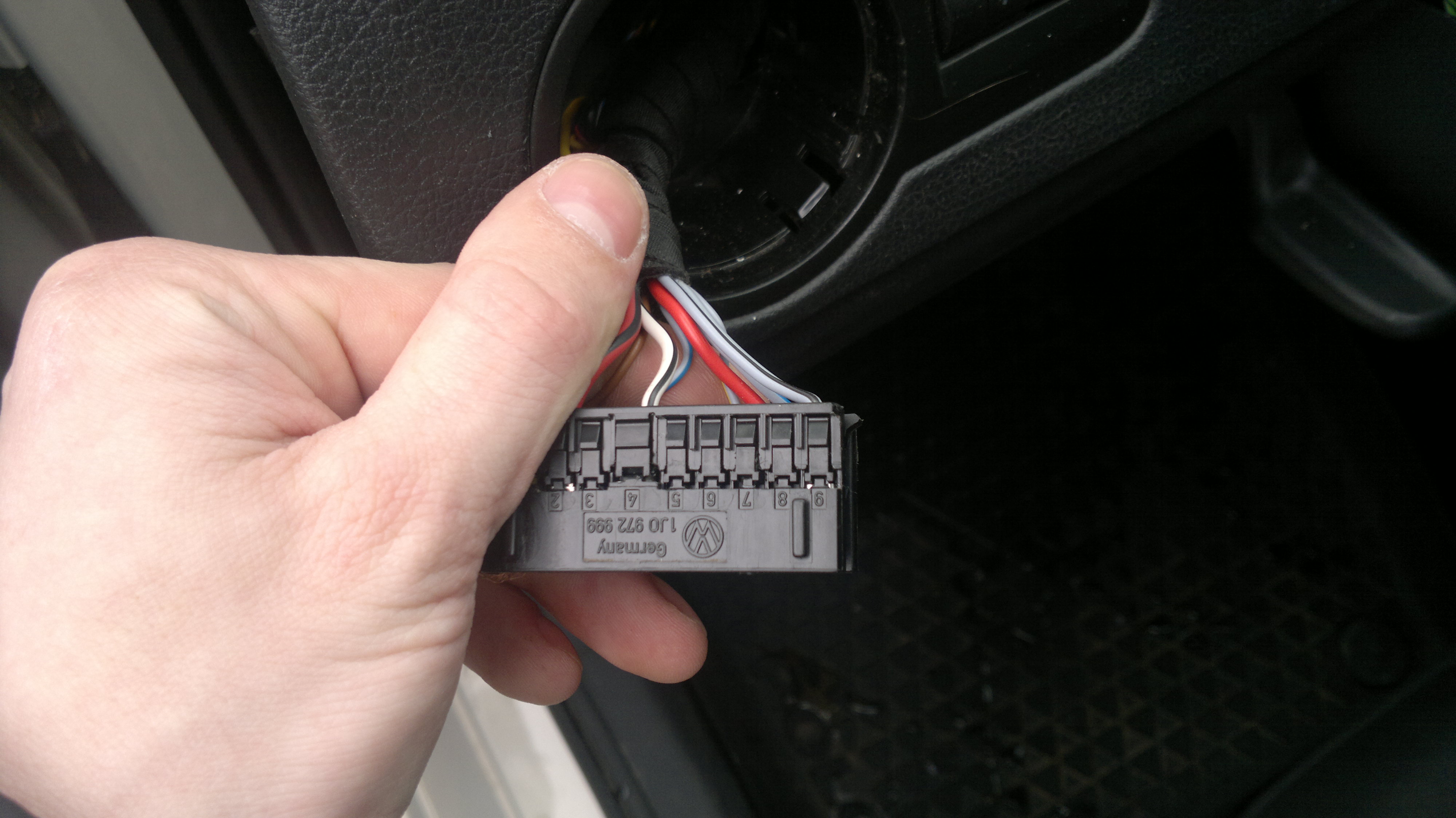

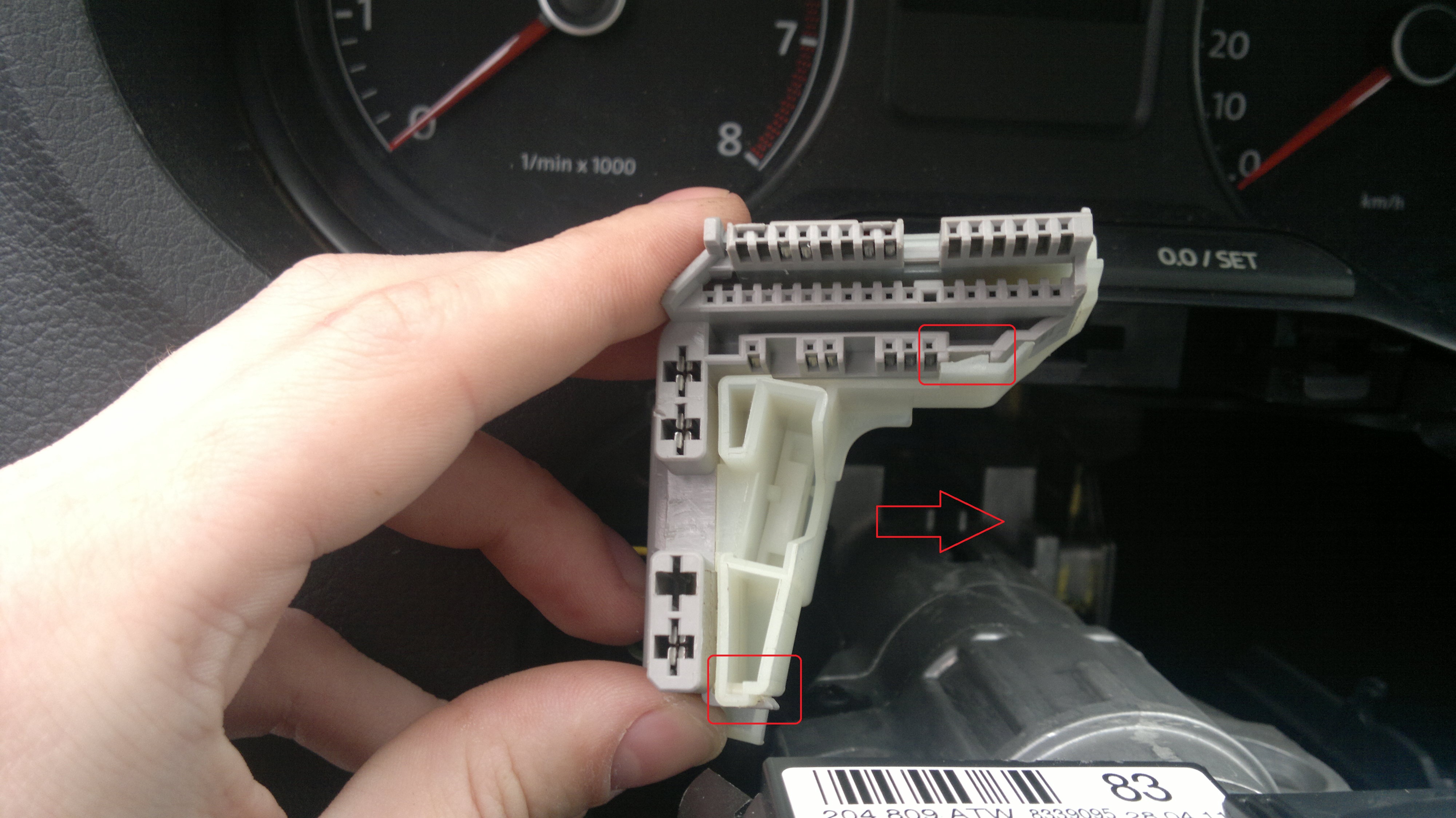

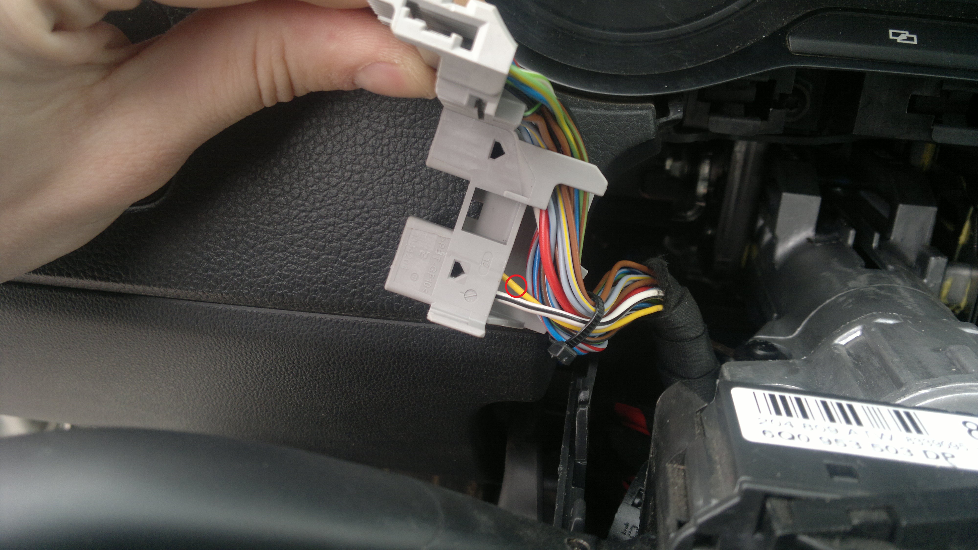

Далее опустив руль и выдвинув на себя, снял верхнюю крышку рулевой колонки (на защелках)
Чтоб снять разъем пришлось немного повозится
Отводим фиксатор разъема кверху и с некоторыми усилиями удалось его вытащить (по идее надо снимать руль, но я русский человек и обошелся без этого) это и есть разъем E4
На разъеме снимаем защитный кожух по салазкам отогнув защелки
Тюнинг Оптика
2222.jpg [ 1.39 МБ | Просмотров: 12223 ]

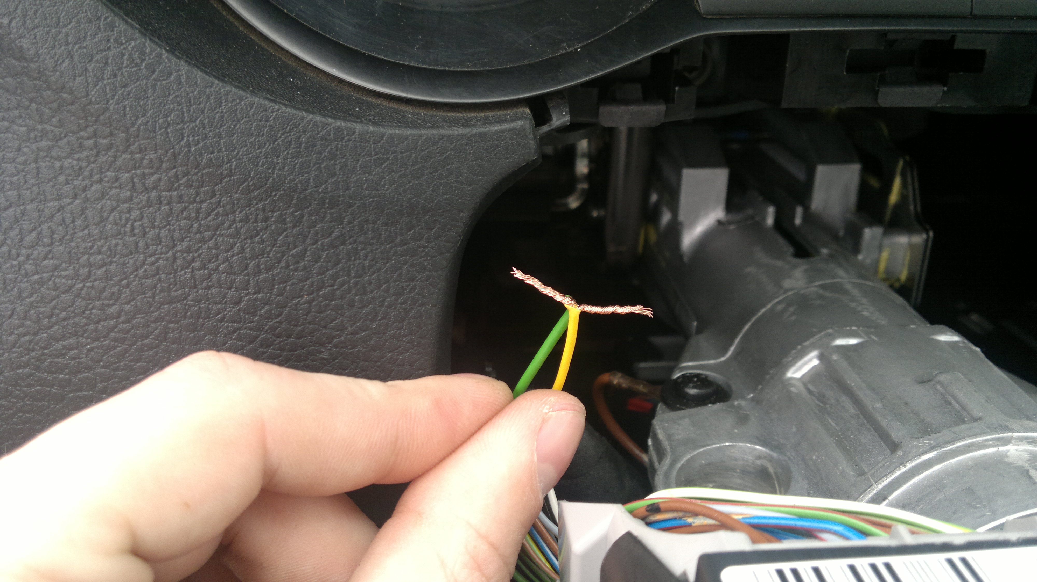

Далее нам нужен желтый провод (можете откусить его можете и достать, кому как понравится)
Тюнинг Оптика
02042012024.jpg [ 1.63 МБ | Просмотров: 12223 ]
Приматываем к нему провод и тянем до выключателя освещения

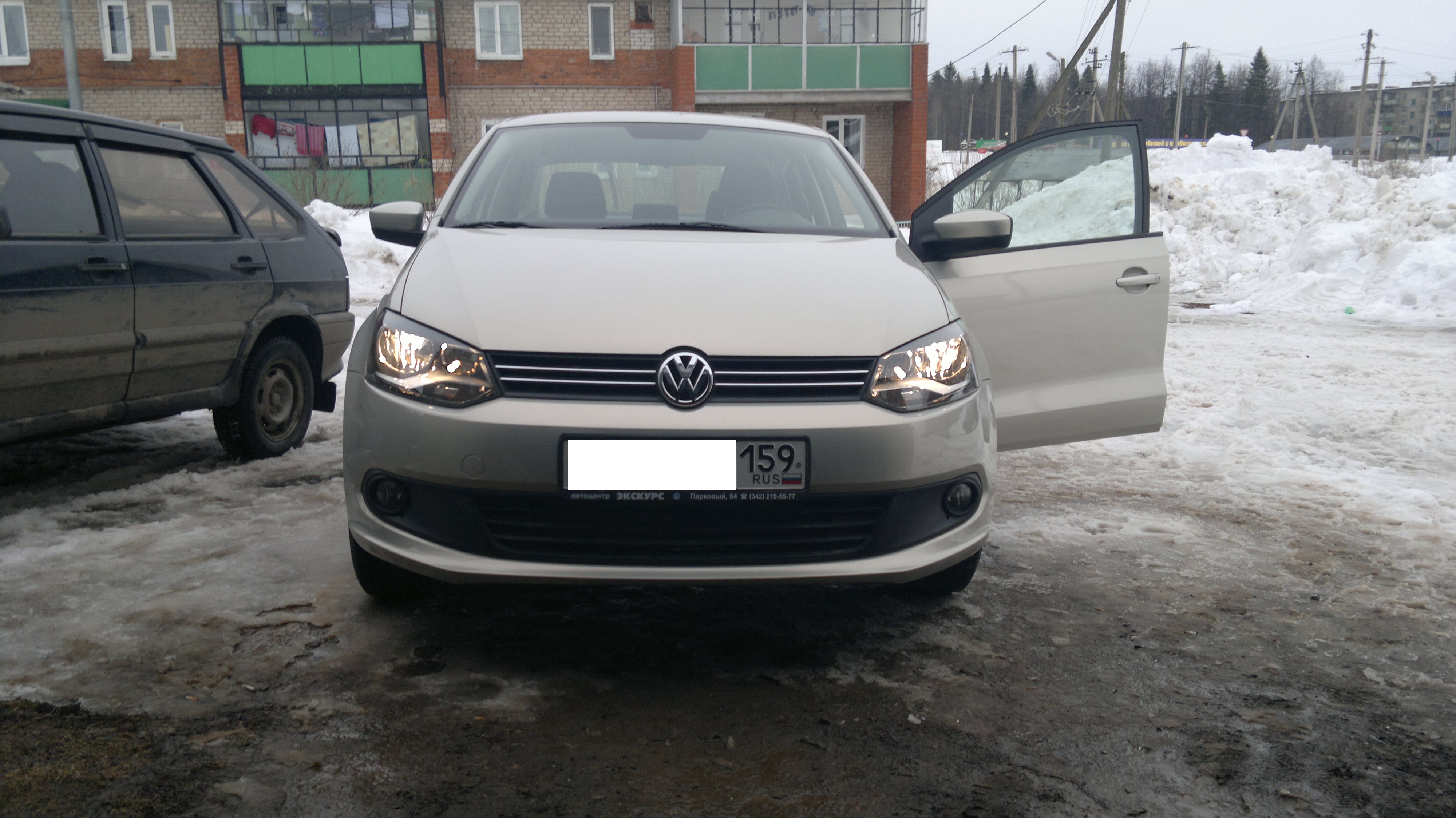

Все соединив проверил работу света
Ближний свет
Тюнинг Оптика
02042012033.jpg [ 1.66 МБ | Просмотров: 12223 ]
Дальний свет
Тюнинг Оптика
02042012034.jpg [ 1.71 МБ | Просмотров: 12223 ]
Все работает да я и не сомневался :grin:
Все собираем по обратной последовательности и радуемся новому свету от установленных фар от хетча

Для тех кто сомневается по поводу нагрузки на проводку:
Никакой нагрузки нет так как ближний свет управляется через реле. Вот это управление мы и переносим на другое не отключаемое место!
