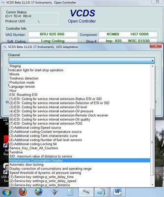

mkovalevskiy писал(а):
otk511, ты смотришь в литрах и сравниваешь со стрелкой именно свободное место в баке ?
именно так......по стрелке уже близко к половине, а доступно залить 15 литров....думаю откалибруется(нужно до полного заправить)
Сообщения: 1127
Откуда: Мичуринск
Поблагодарили: 587 раз.
парни, вы какой программой смотрите. У меня нет такого канала (((
Зарегистрирован: 07 июн 2012, 22:50
Сообщения: 189
Откуда: Орел
Благодарил (а): 38 раз.
Поблагодарили: 47 раз.
нужен шнурок с вагкомом....хотя я у дилера делал, но имея васю диагноста сделал бы сам
Сообщения: 1127
Откуда: Мичуринск
а что нужен шнурок???? :grin: :grin: :grin:
Понятное дело что я электрический чайник подключаю. У меня Вася 10.6.4, так вот там в адаптации 147 блока нет такого канала. Поэтому и спрашиваю. Может вы все делаете11.11, и там это появилось. Обновляют же не зря программы, может добавляют что то. Поэтому и спросил
Сообщения: 361
Благодарил (а): 47 раз.
Поблагодарили: 76 раз.
а может еще дело в том, что необходимо заходить в адаптацию 17 блока, а не 147 (если вы конечно не опечатались).
Сообщения: 1127
Откуда: Мичуринск
ну конечно опечатался, там нет такого блока ))) 56 радио у меня последний )))
Сообщения: 189
Откуда: Орел

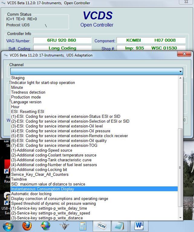

В адаптации 17 блока канала "Volume to be replenished" ставим Display сохраняем все готово. ......видел это все своими глазами как дилермен в этом блоке галку поставил.....правда у него все написано по-русски было....может в этом проблема?:)))....а по-русски это звучало примерно как "свободное место в баке".....:)
Зарегистрирован: 01 мар 2011, 12:13
Сообщения: 32
Поблагодарили: 33 раз.
У меня VCDS (VAG-COM) HEX-CAN 11.11.2 RUS.Насчет RUS относительно, да кое где и с bit
беда нет подписи , называется догадайся сам что это .
Сообщения: 1127
Откуда: Мичуринск
поэтому и спросил у вас про программу. НЕТ у меня такого канала в адаптации

viewtopic.php?f=14&t=7023 вот тут посмотрите.

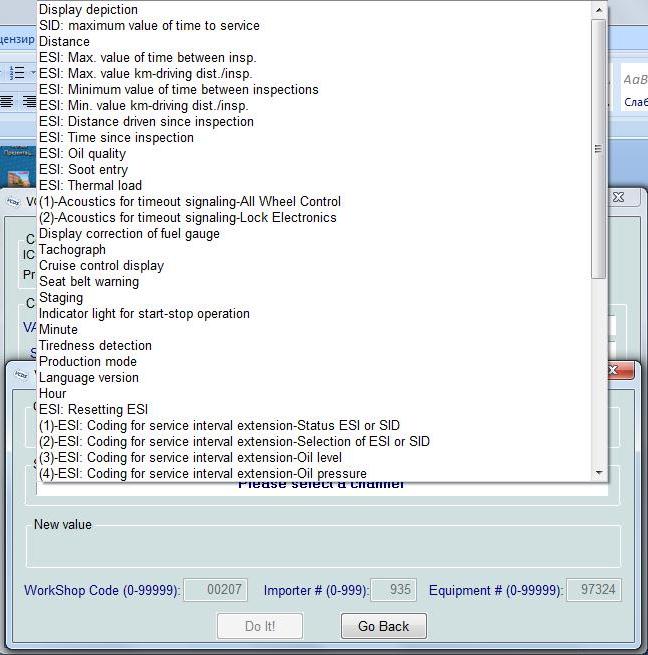

Ники писал(а):
может быть 15я строка на втором фото?......что то типа оценка на дисплее топлива?
Сообщения: 32
otk511 писал(а):
Ники писал(а):
НЕТ, даже не думайте трогать.Попробуем вечером разобраться с этим вопросом.
Сообщения: 581
Откуда: Киев
Поблагодарили: 143 раз.
Это коррекция указателя запаса топлива. Простыми словами - можно двигать стрелку указателя (у нас сегменты шкалы индикатора) при неизменном уровне топлива на некоторое количество градусов. Нужно это, к примеру, если у вас при пустом баке показывает что у вас есть топливо, или наоборот - при полном под завязку - недоходит до максимальной отметки. Ну или пол бака неверно показывает...
Сообщения: 32
Это коррекция указателя запаса топлива. Простыми словами - можно двигать стрелку указателя (у нас сегменты шкалы индикатора) при неизменном уровне топлива на некоторое количество градусов. Нужно это, к примеру, если у вас при пустом баке показывает что у вас есть топливо, или наоборот - при полном под завязку - недоходит до максимальной отметки. Ну или пол бака неверно показывает...[/quote]
Совершенно верно.

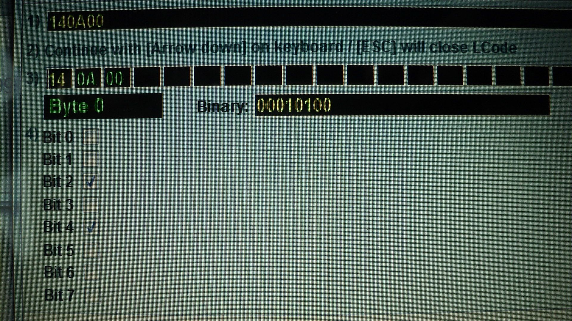

Сообщения: 32
А вот длинное кодирование
Установил сейчас VCDS 11.11.3 посмотрим может что и изменится,что то вслепую не очень хочется
идти дальше с дисплеем.
Вася 10.6.4 дата софт и приборка дата версия, попробуйте начать с 11.11.2
Комментарий к файлу: Адаптация 17 бл. в VCDS 11.11.2 RUS.
