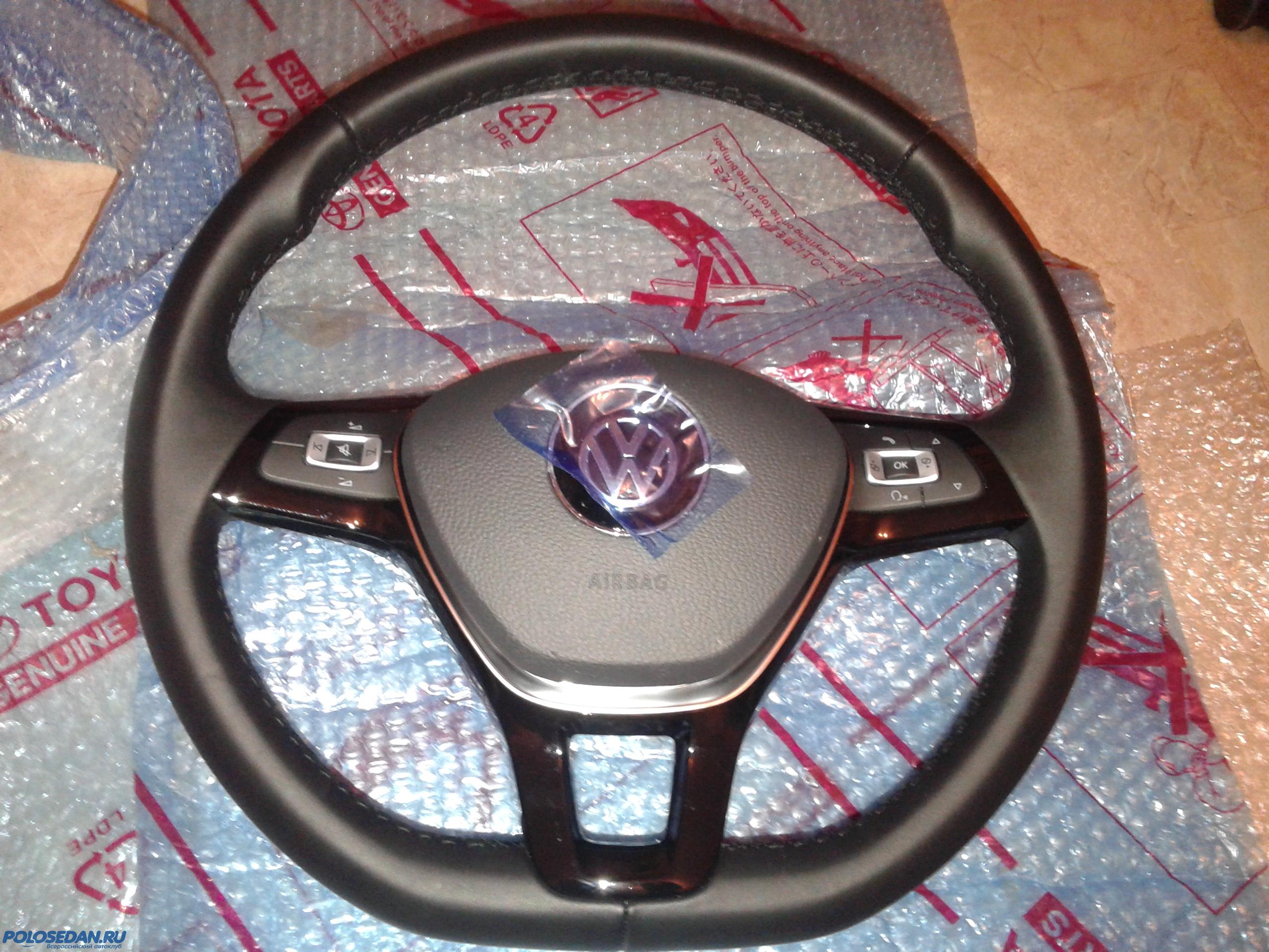

вот что вышло (качество конечно не айс, т.к. телефон, но суть передают)

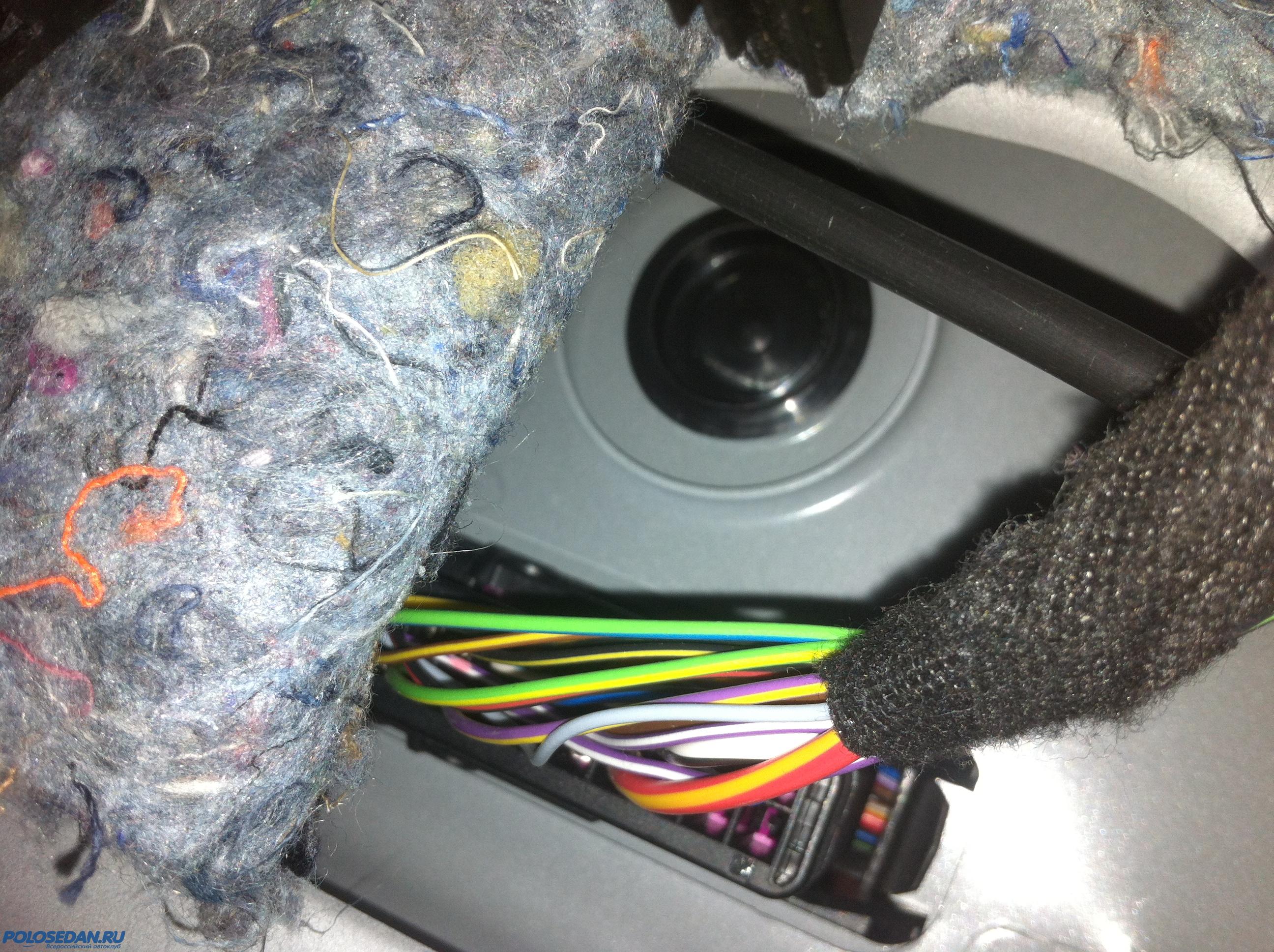

Наличие этого провода (лин-шины) не означает, что должен быть установлен мультируль. Раз у вас 17 колодка занята, значит у вас хайлайн и на двери водителя осуществляется управление всеми 4-мя стеклоподъемниками. Вот к этому проводу (сиренево-белый) и можете подключиться. Это можно сделать как возле блока ВСМ, так и возле водительской двери. За облицовкой стойки (где ручка открывания капота) идет жгут. В нем можно найти тонкий сиренево-белый провод идущий в переднюю и заднюю двери. Вот в этом месте и подключиться. :-)

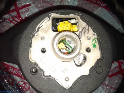

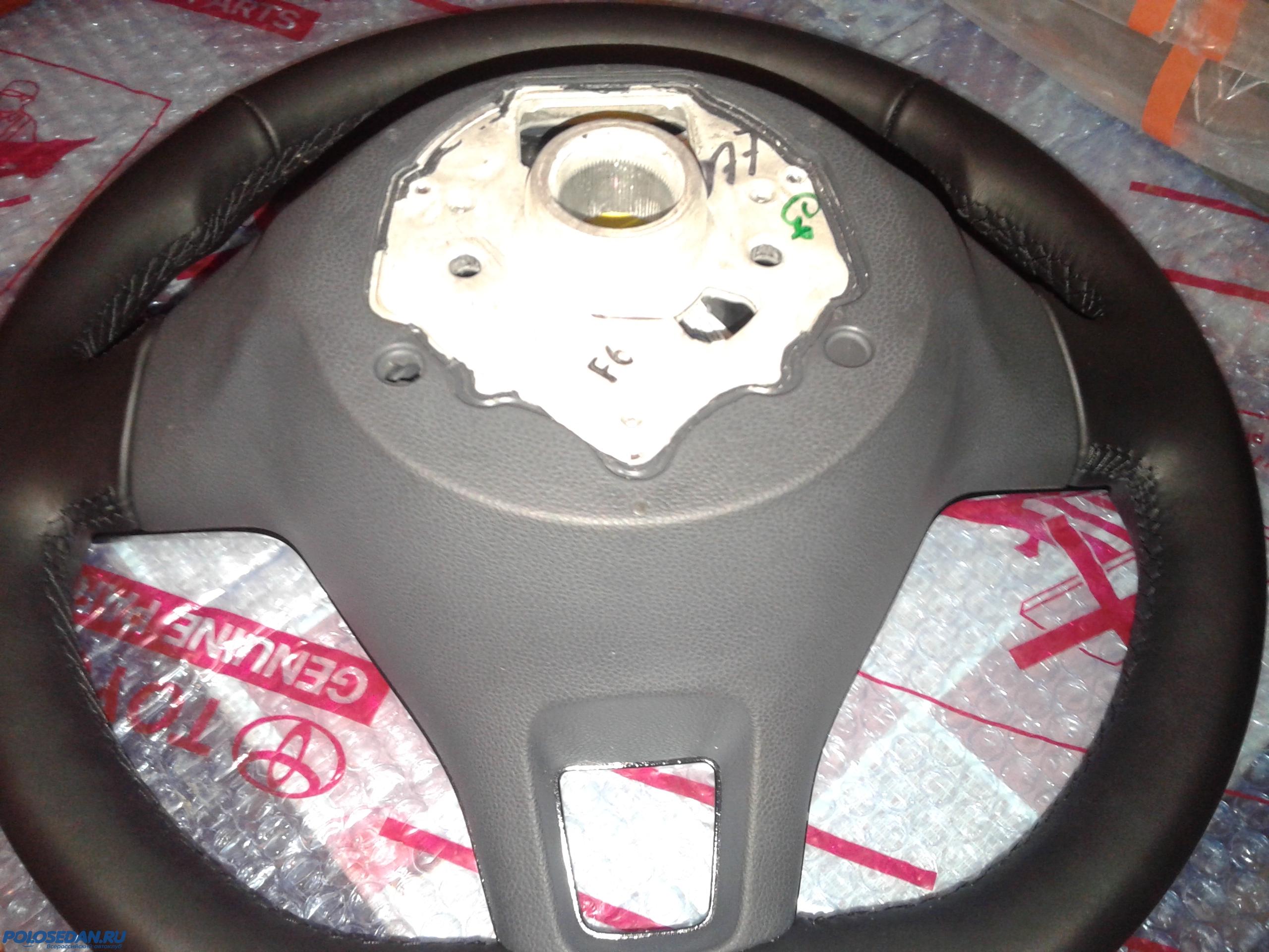

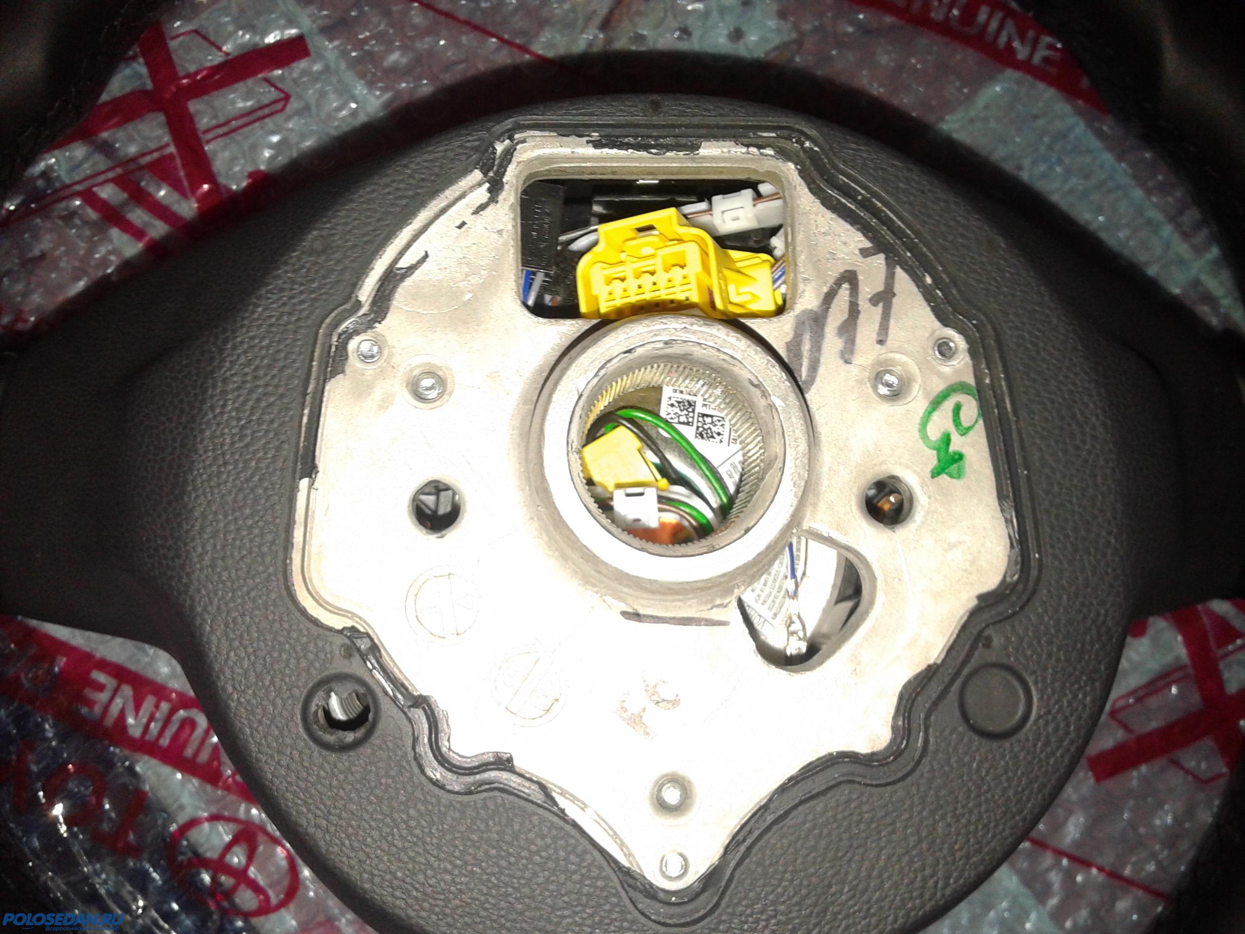

Купил 6C0 419 091 E E74. Подскажите, как снять подушку?
