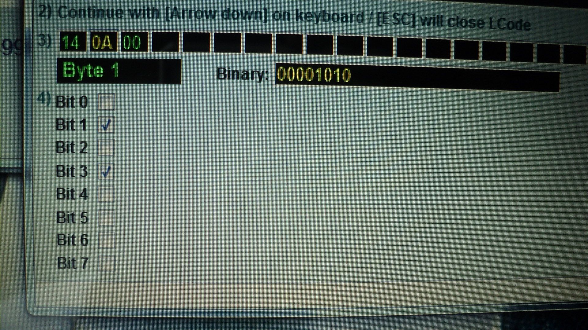

Вот так наверно правильно
Комментарий к файлу: Длинное кодирование
Приборка от Polo R-Line: установка и возможные проблемы
DSC00794 17,0.JPG [ 768.82 КБ | Просмотров: 5209 ]

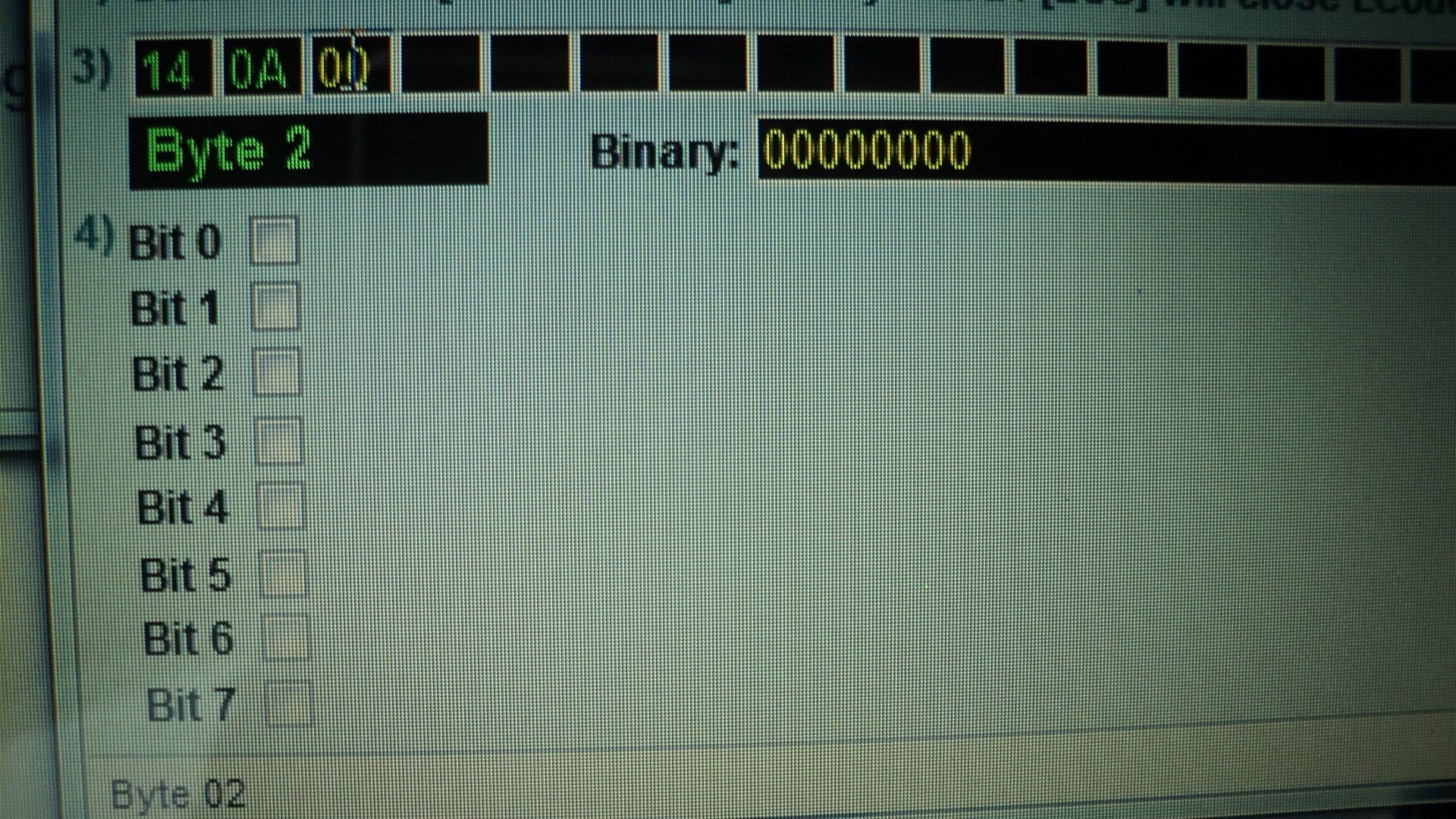

DSC00798 17,1.JPG [ 727.99 КБ | Просмотров: 5209 ]

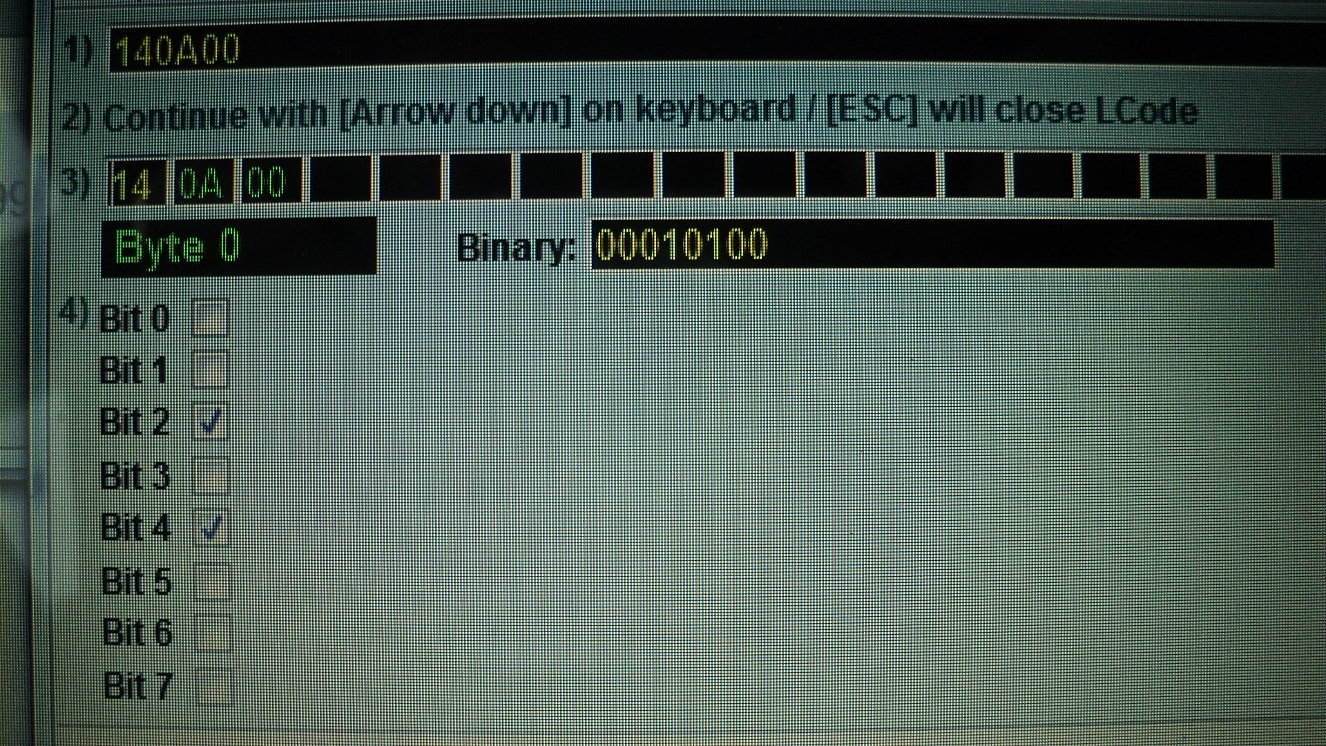

DSC00800 17,2.JPG [ 684.59 КБ | Просмотров: 5209 ]

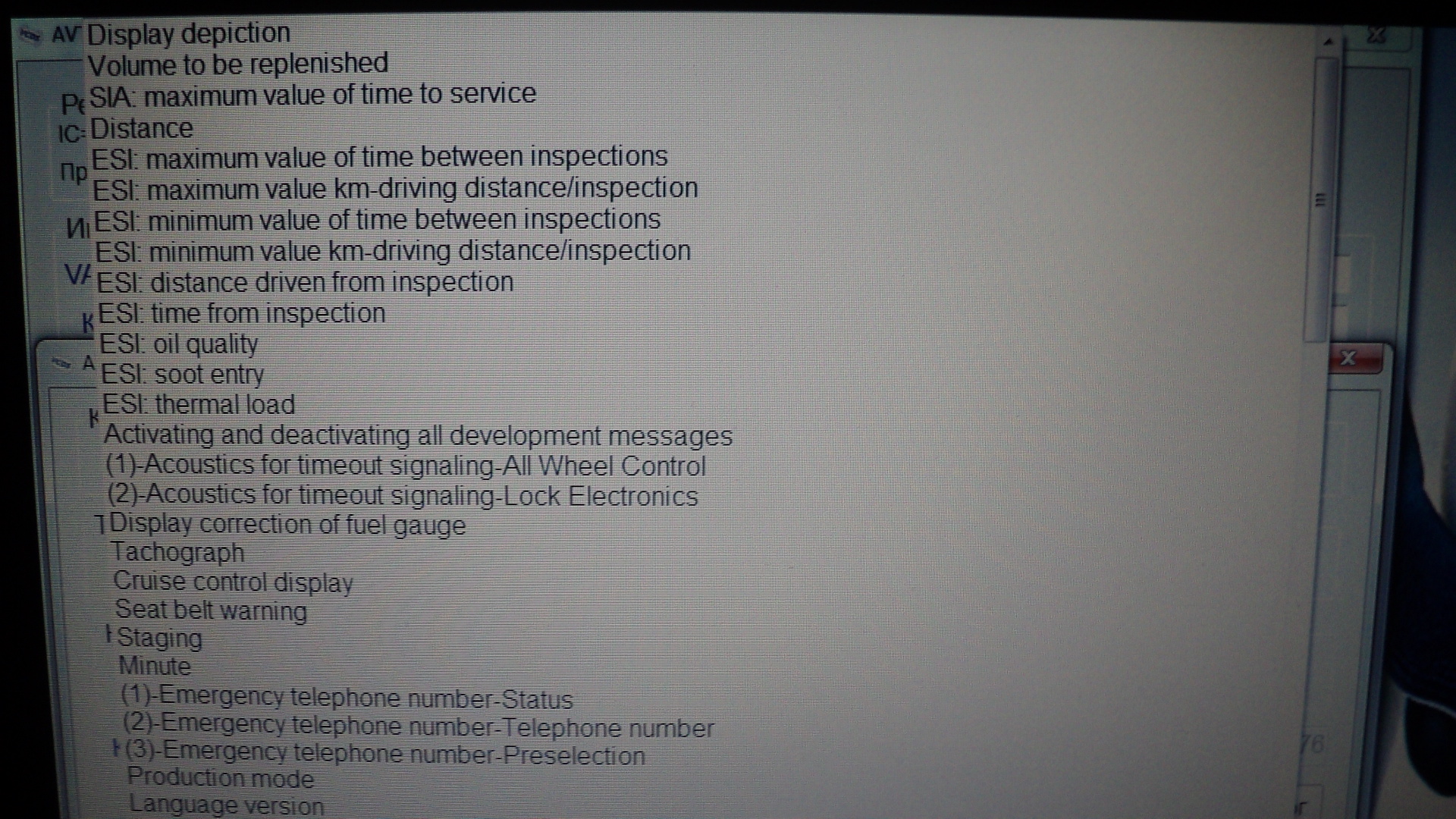

Комментарий к файлу: Адаптация
DSC00816.JPG [ 955.29 КБ | Просмотров: 5209 ]
