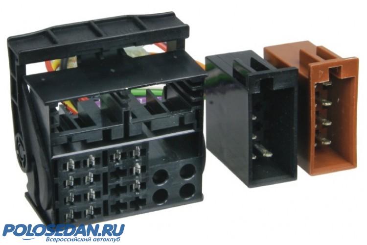

Теперь мне нужно знать мне нужно дополнительно прокладывать кан шину для магнитолы что бы с руля управлять или обойдусь переходником на фото??? У меня Седан 2014 г комфортлайн
Руль от polo GTI

В комфорте кан шина не протянута к магнитоле. Придется тащить кан-шину от климата (если есть, то проще) или ВСМ
А разве неоригинальные гамнитолы управляются с оригинального руля?
Зарегистрирован: 29 июл 2015, 12:35
Сообщения: 39
Откуда: Россия, Санкт-Петербург
Поблагодарили: 11 раз.
mister_hat писал(а):
очень даже управляются через кан-шину
