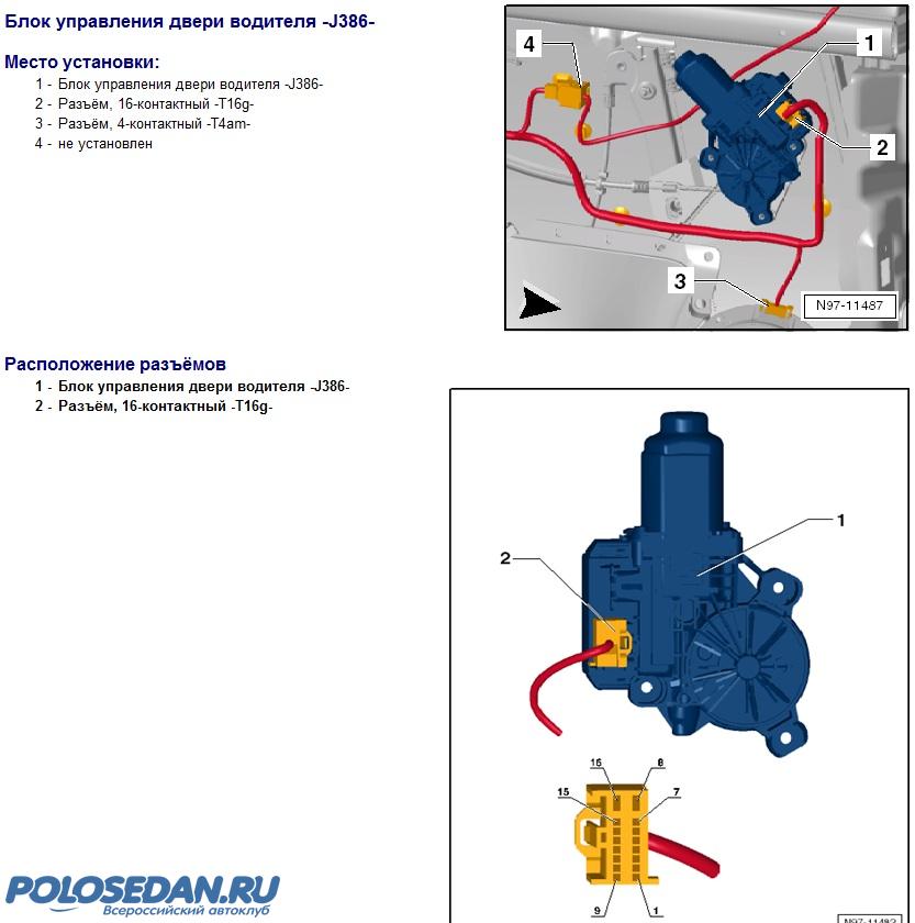

Разобрав блок управления бортовой сети обнаружил что у меня контакт 17 занят уже проводом. Куда он идет?
Можно ли так куда он идет к нему подключитьс?
Места под понелью совсем нет к нему прям там не подключиться .....
СПАСАЙТЕ.....
Сообщения: 2967
Откуда: Псков
Благодарил (а): 918 раз.
Поблагодарили: 1626 раз.
К 10-му контакту 41-контактного разъема, расположенного в рулевой колонке (при наличии мультируля), а также Lin-шина от 17-ого контакта блока BCM подходит на 5-ый контакт 16-ти контактного разъема блока управления двери водителя, кроме того, она же подходит на 5-ый контакт каждого электродвигателя стеклоподъемника остальных дверей. Конечно, проще снять обшивку водительской двери и тянуться от БУ управления двери водителя.
Руль от polo GTI
БУ двери водителя.jpg [ 114.49 КБ | Просмотров: 12085 ]
Конечно, но придется либо разрезать изоляцию провода и делать скрутку, либо вытащить 16-ти контактный разъем БУ управления водительской дверью, выдернуть из него 5-ый пин и переобжать 2 провода вместе (если конечно они оба влезут в этот разъем при переобжиме на один пин).

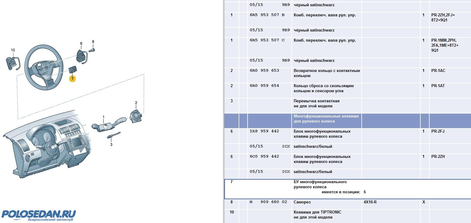

Добрый день, подскажите. У меня поло декабрь, 2015, 110, механика, комфортлайн,музыка К140П, ВСМ 6К0937087Т.
Если поставить оригинальное кольцо с кнопками на руль( он у меня без кнопок), что-то надо докупать или хватит кнопок.
ОФИЦИАЛЫ ГОВОРЯТ, НАДО ЕЩЕ КАКОЙ-ТО БЛОК, Он с кнопками должен был продаваться в комплекте.
Я покупал кнопки с рук, БЕЗ БЛОКА.
Сообщения: 2967
Откуда: Псков
Блок управления кнопками многофункционального рулевого колеса встроен в корпус кнопок.
