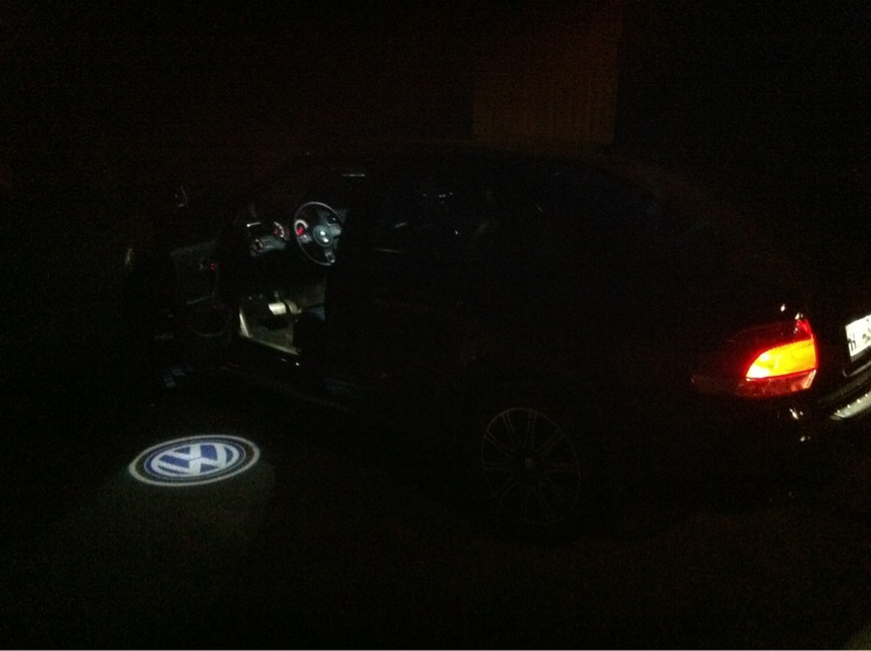

Установил себе дверную подсветку для ног)
в клубном магазине недавно появился такой к-т

Не в обиду, но мне кажется резать двери это варварство, кстати такая же штука на ebay стоит 30-40 баксов
ЗЫ Хотя красиво

audel
Согласен полностью! Никому не посоветую. К тому же места для них на полоседане почти нет.
Отверстия в дверях обработаны праймером итд. за них спокоен

а почему в двери,а не в пластиковую обшивку? я б себе поставил, правда цена кусачая..

DemixX
В пластик по диаметру не входят, слишком узкая обшивка
Фотку сделал на асфальте..
Диодная подсветка ног

Подскажи пожалуйста, сложно ли самому эту вещь устанавливать? И куда нужно провода втыкать?

MadSpirit
Сложность только в неумении аккуратно сверлить)
в к-те идет фреза диаметром под эти фонари, выбираешь место, сверлишь, вставляешь, фиксируешь изнутри гайкой из к-та и подключаешь к концевику в двери. Под обшивкой в двери разъём (скраю наверху), надо прозвонить контролькой и найти проводок на открывание двери (не помню уже какой цвет) или через схему. В идеале доверить это автоэлектрику. Диод 3-хваттник на 3-5 лет концевика хватит.
