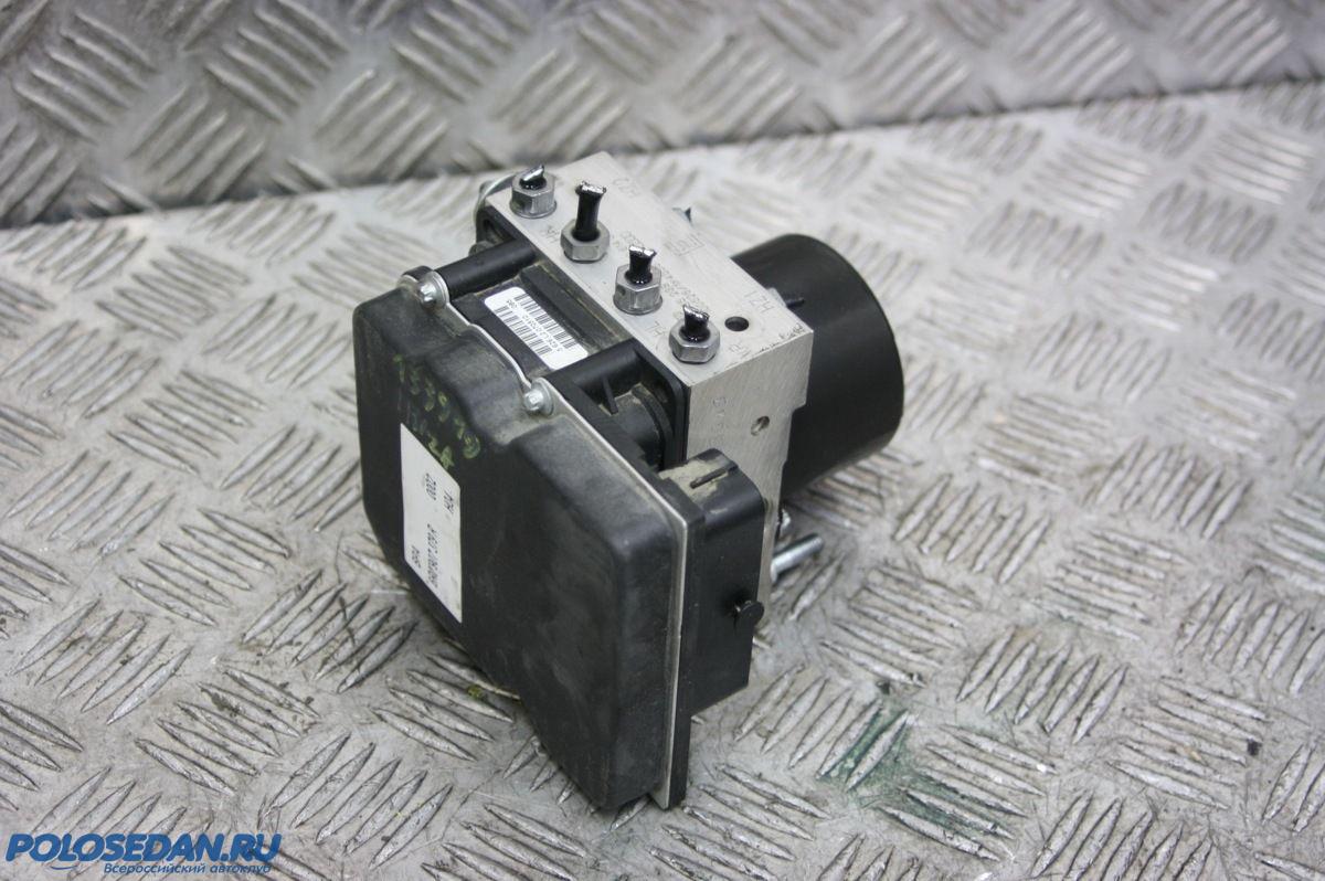

Подскажите пожалуйста у кого стоит премиум пакет
Какой блок ABS+ESP у вас стоит (правый нижний угол в подкопотном пространстве по ходу движения)?
Я так понимаю ставятся вот эти блоки 6RU614517, 6RU614517A, 6R0614517AJ?
Комментарий к файлу: выглядит так
ESP
$_57.JPG [ 141.23 КБ | Просмотров: 5362 ]

у меня вроде такой 6RU 907 379
Коль, то что ты написал, это блок управления, а модуль в сборе с блоком имеет как раз те номера, которые написал darkbai. :-)
Сообщения: 859
Благодарил (а): 136 раз.
Поблагодарили: 237 раз.
Имя: Артем
это скорей всего сам блок (в него штекер втыкается), я имел ввиду название, где трубки находятся
Сообщения: 1127
Откуда: Мичуринск
Поблагодарили: 587 раз.
Я понял свою ошибку, все правильно это я логах посмотрел, а вопрос был про саму железку)))) на улице уже темно, да и думаю не так там просто его (номер) будет разглядеть)
darkbai, как раз те номера, которые ты написал, и есть модули, один из которых тебе нужен. Только в конце каждого из них подставь BEF. Единственно, самой "железяки с трубками" отдельно нет, только в сборе с блоком управления. :-)

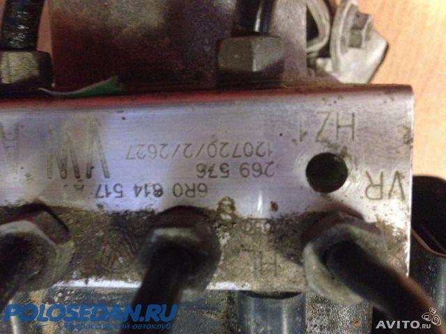

Вот нашел интересное предложение, но тут BEF не видно :(
Блок 6R0614517AJ
ESP
591524230.jpg [ 46.06 КБ | Просмотров: 5334 ]
Блок 6R0614517AJ
Ну эти 3 буквы нужны для более точного номера при заказа новых запчастей в магазине. А так на фото, то что тебе нужно. :-)
