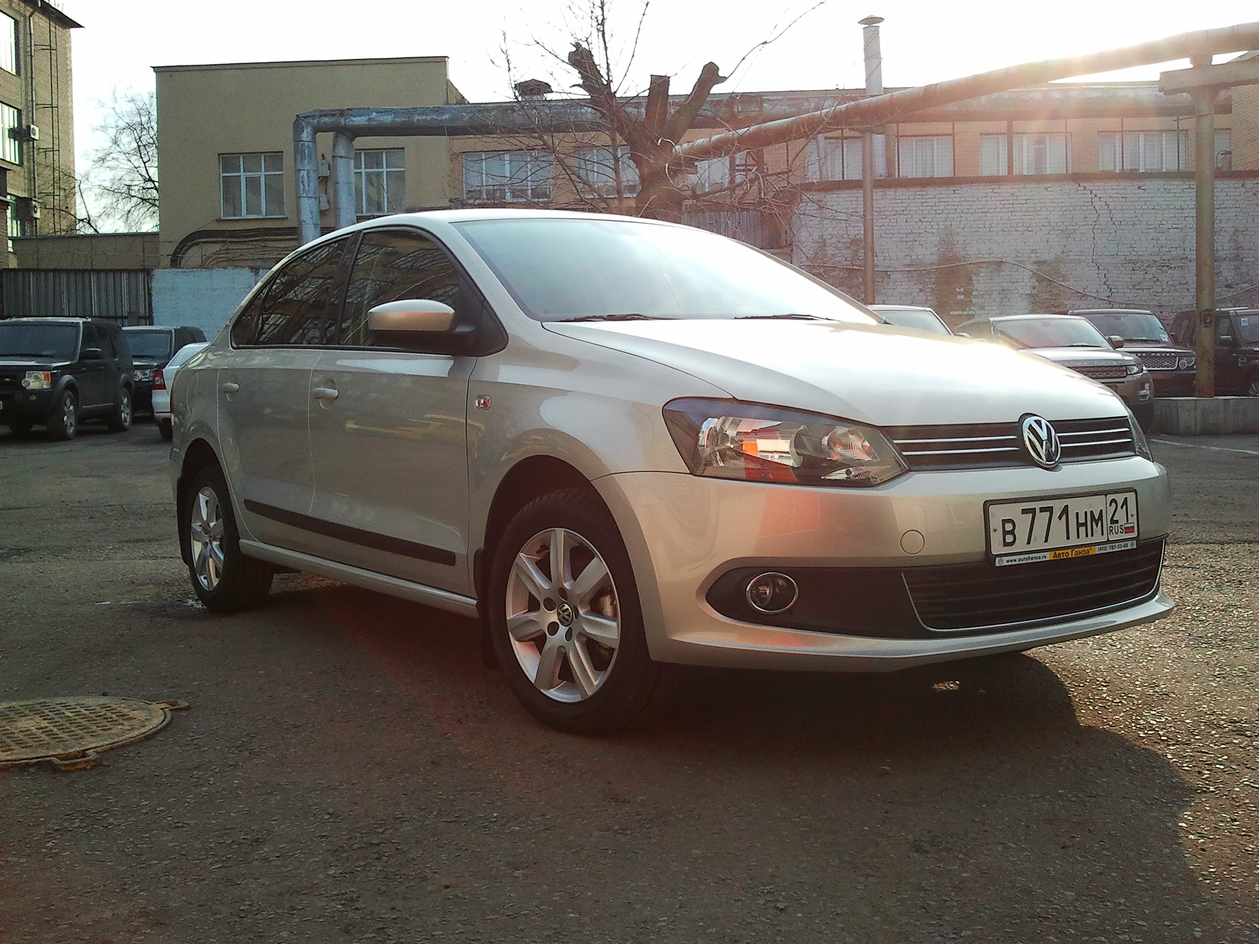

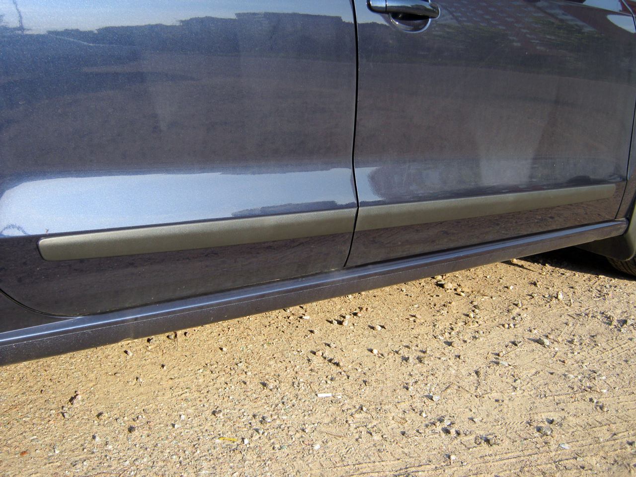

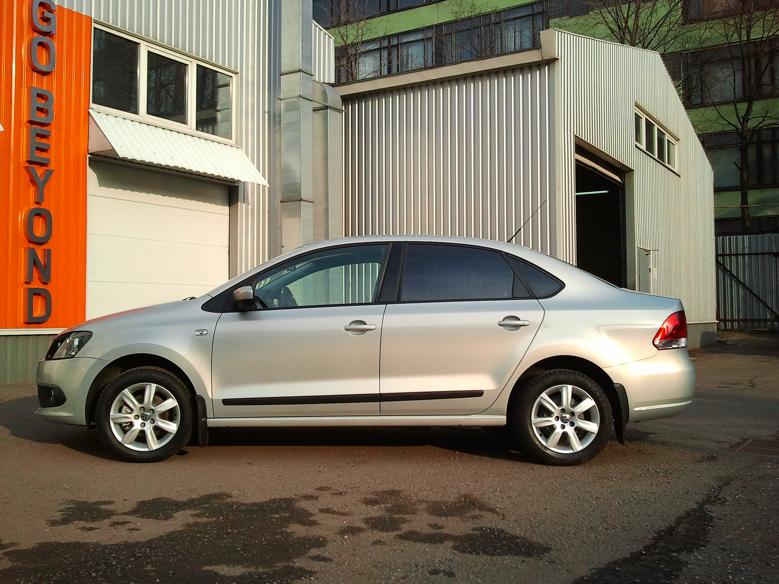

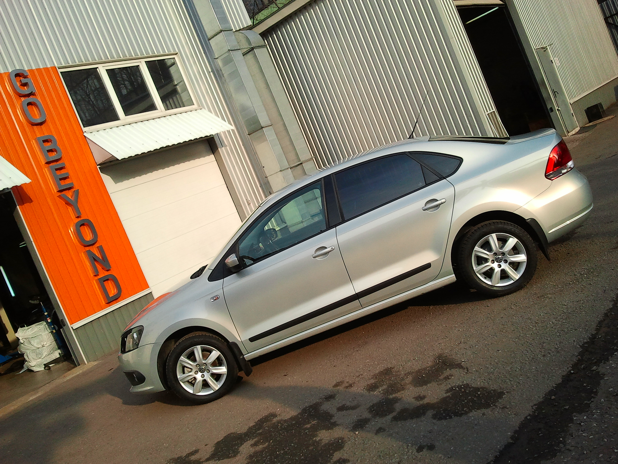

вот что получилось:
Боковые молдинги на двери POLOSEDAN.
Фото0306.jpg [ 1.61 МБ | Просмотров: 5938 ]
Фото0312.jpg [ 1.7 МБ | Просмотров: 5938 ]
Фото0311.jpg [ 1.61 МБ | Просмотров: 5938 ]

DemixX , и некрашенные совсем неплохо смотрятся , а уж про функциональность и не говорю...

staroi og_+1 вот и я о том же!!!!
+ реально сколько ни смотрю на машину - стало казаться, что она стала более пропорциональной, длиннее, этот молдинг реально заметно меняет вид машины.. фото, к сожалению, этого не передают. :?
и да, про функционал - некрашенные - дешевле, не так жалко, лучше подчеркивают линию машины.. и главное достоинство - защищено ребро жесткости, насколько это возможно :good:

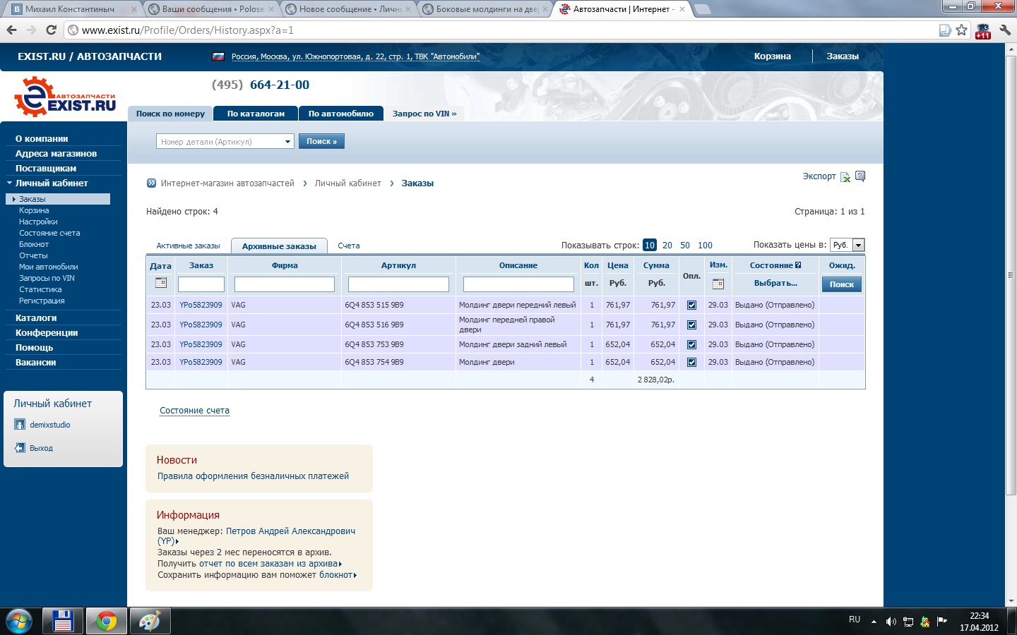

POLOводы на возникшие вопросы отвечаю сразу всем. молдинги оригинальные фольцовские. резать ничего не надо. заказывал на экзисте.
видимо, когда делалось на темной машине- мало кто вдохновился.. ну, а так - темные молдинги на светлой машине - теперь когда буду видеть на дорогах - буду знать, что от меня пошло)))) увидите мой Vento 21 регион сигнальте)
вот вам и картинка со всей интересующей вас инфой.

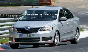

Вот откуда можно спереть боковые молдинги :grin:

а ребро жесткости они совсем не защищают.. крашенные, думаю будут стоить так же, как и самому купить обычные и покрасить, а то и больше..

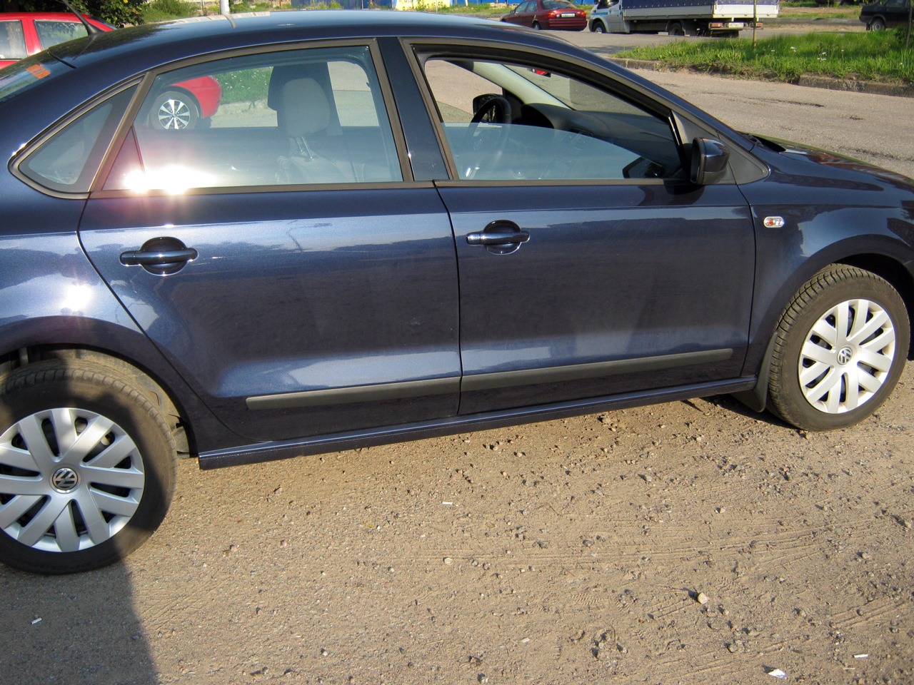

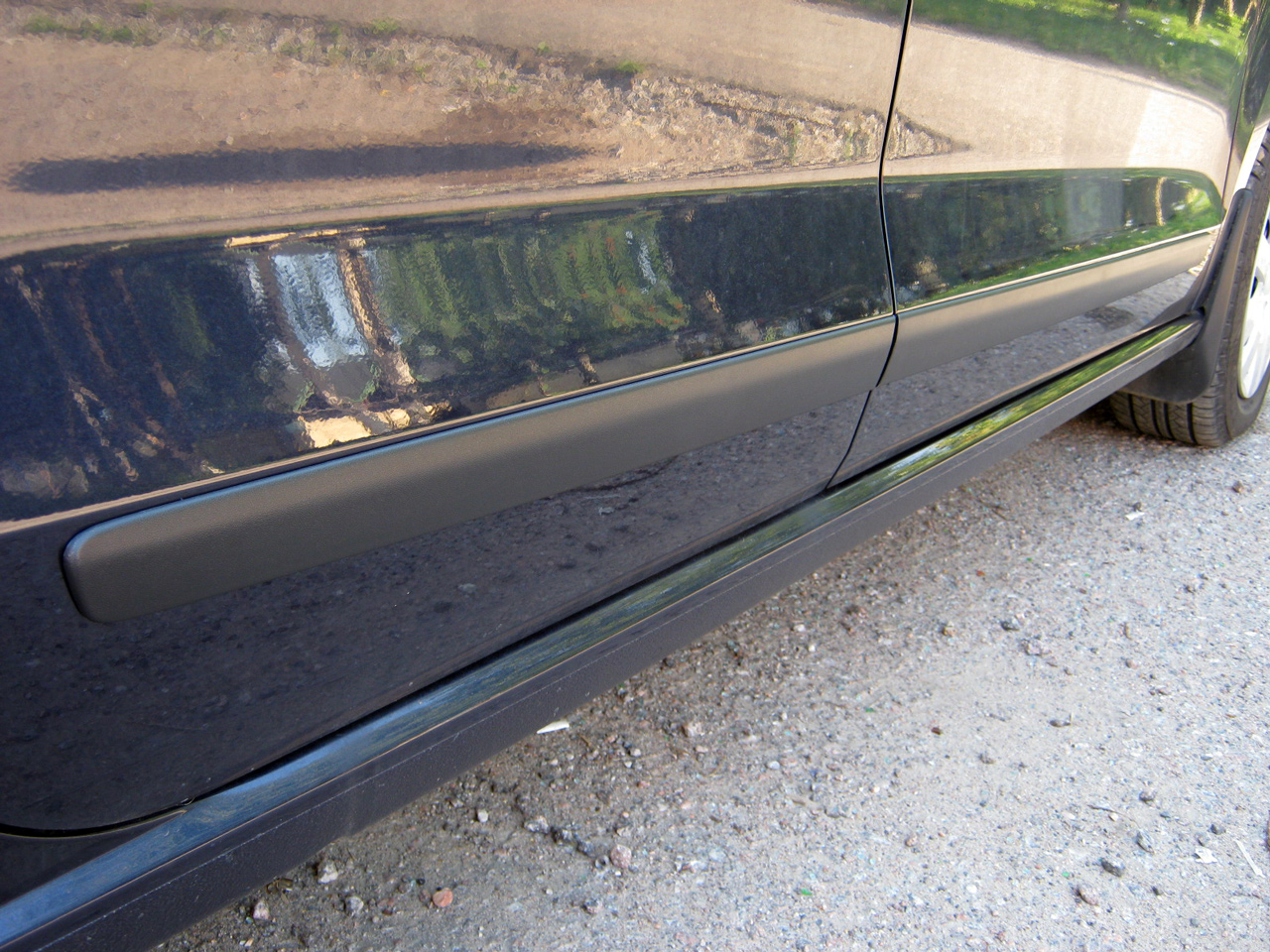

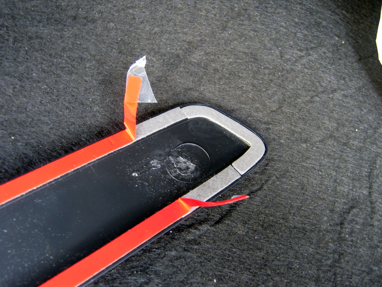

Благодаря Elmor'у поставил и я молдинги.
Все по инструкции, с небольшой добавкой - не снимать сразу пленку со скотча, а снять с краев только для фиксации, приложить,
проверить, а только потом, не снимая молдинг, вытянуть остальную часть защитной плёнки.
Это избавит от отдирания всего скотча 3М, если не устроит положение молдинга.
Я делал импровизированные ярлчки для удобного удаления плёнки.
Комментарий к файлу: как родные!

Комментарий к файлу: полностью доволен результатом!

Комментарий к файлу: вот такие ярлычки для пробного приклеивания

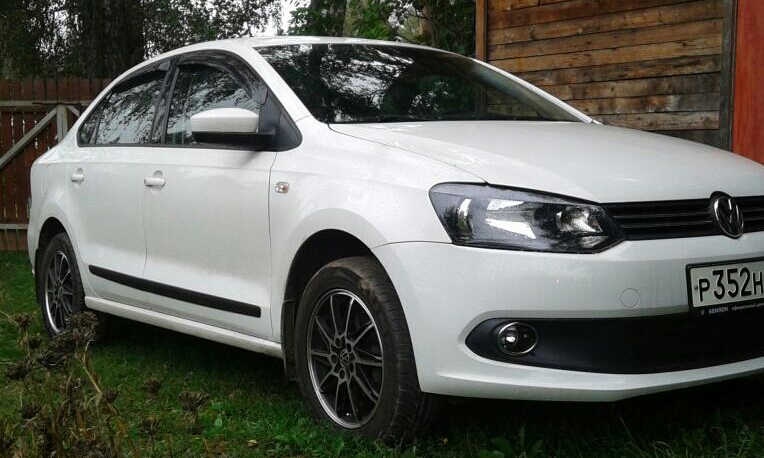

Спасибо за подсказку.Приделал и на свой авто.Вид не портится(как мне кажется).
2012-09-02 15.29.11.jpg [ 243.56 КБ | Просмотров: 6235 ]

Интересно,а не отлетят они,если помыть машину минимойкой высокого давления?А так смотрится супер.Призадумался.
