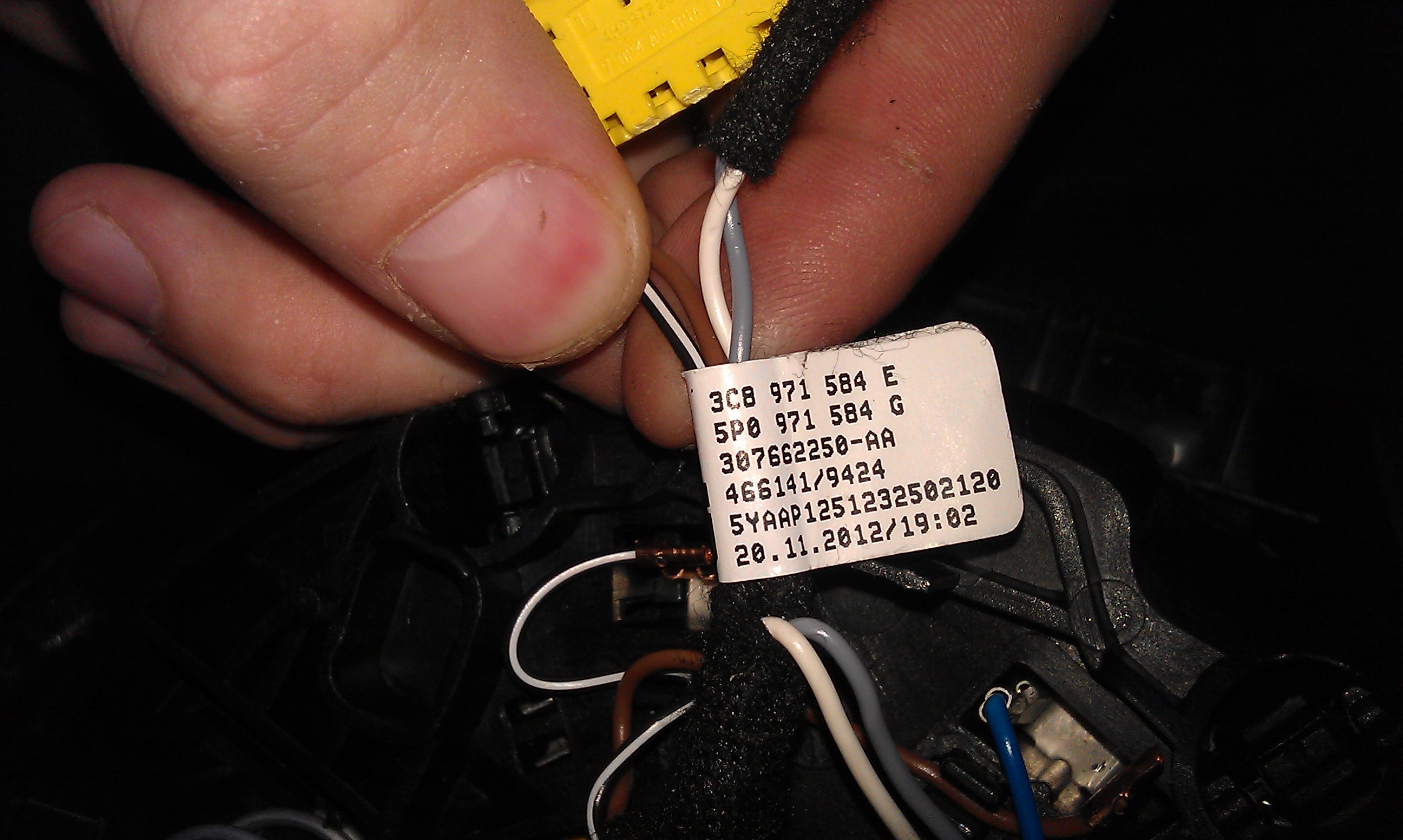

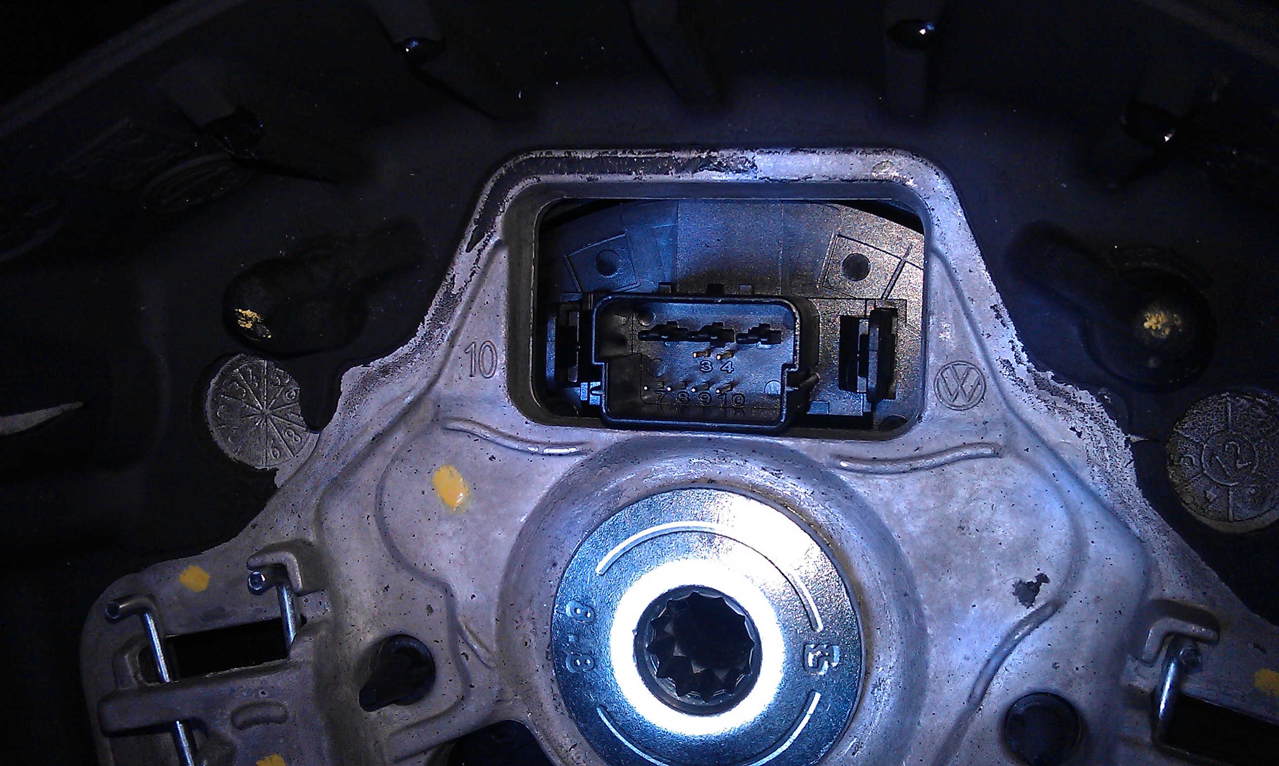

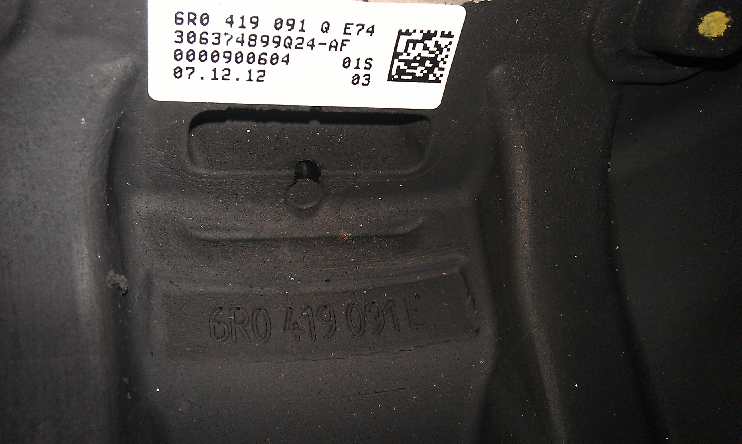

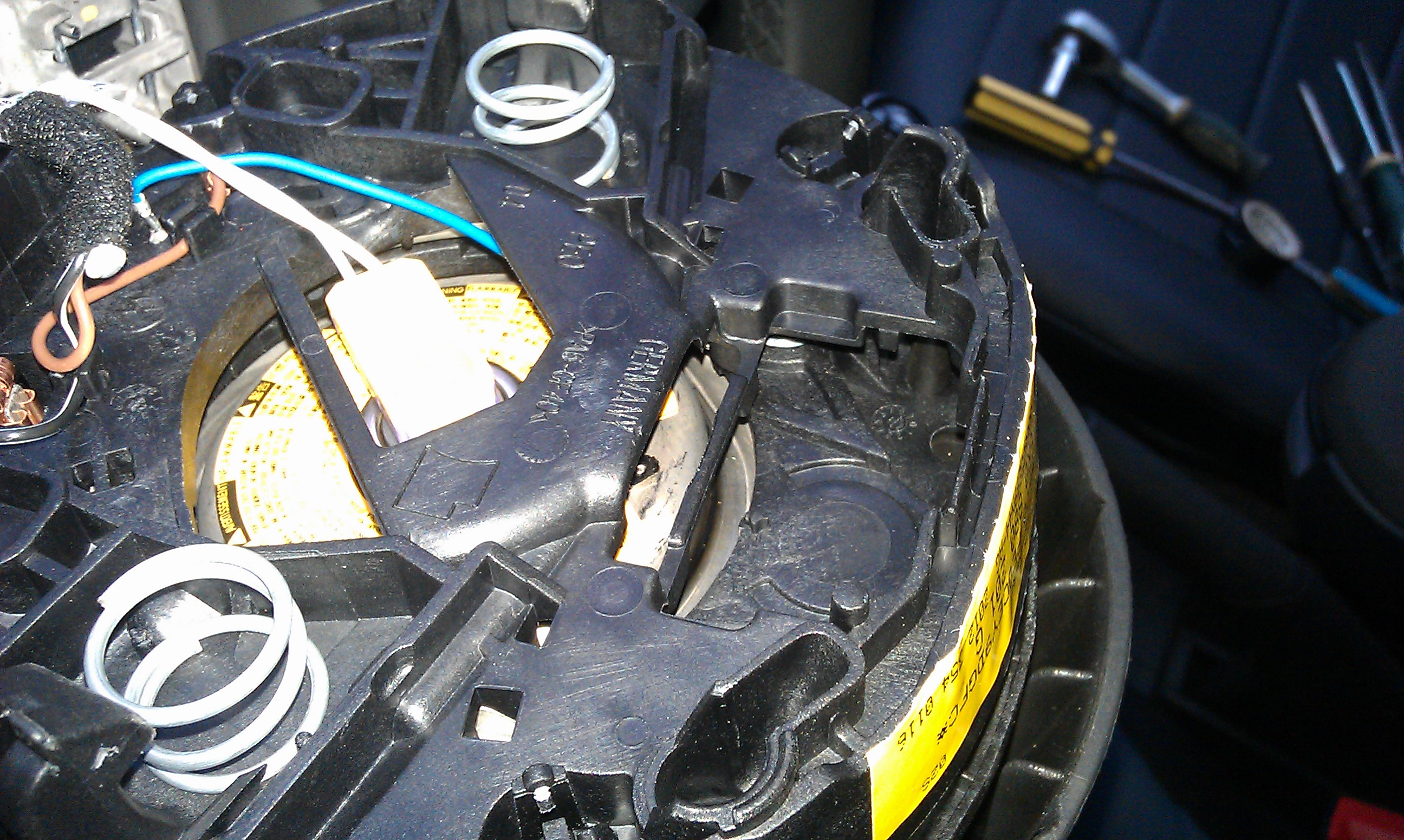

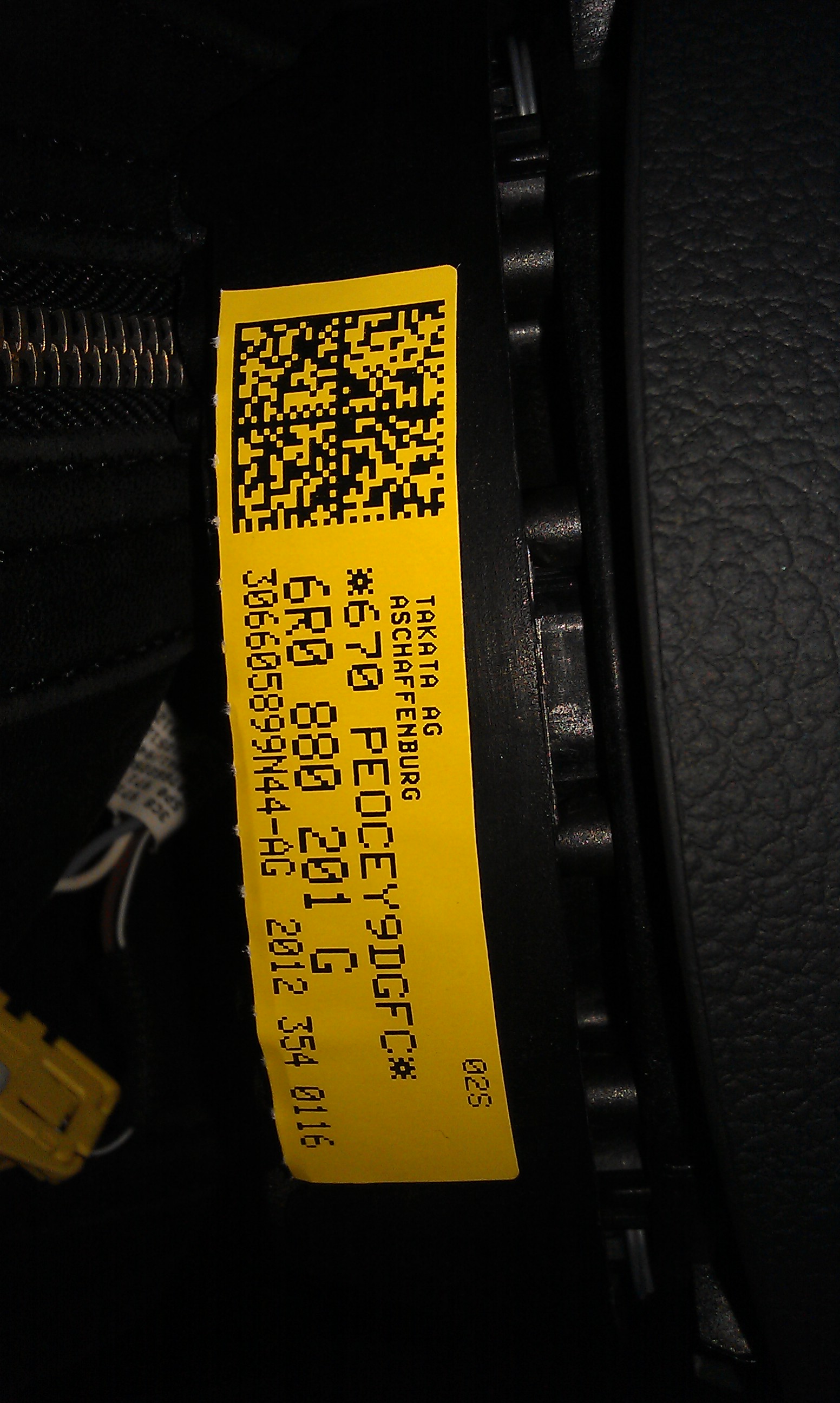

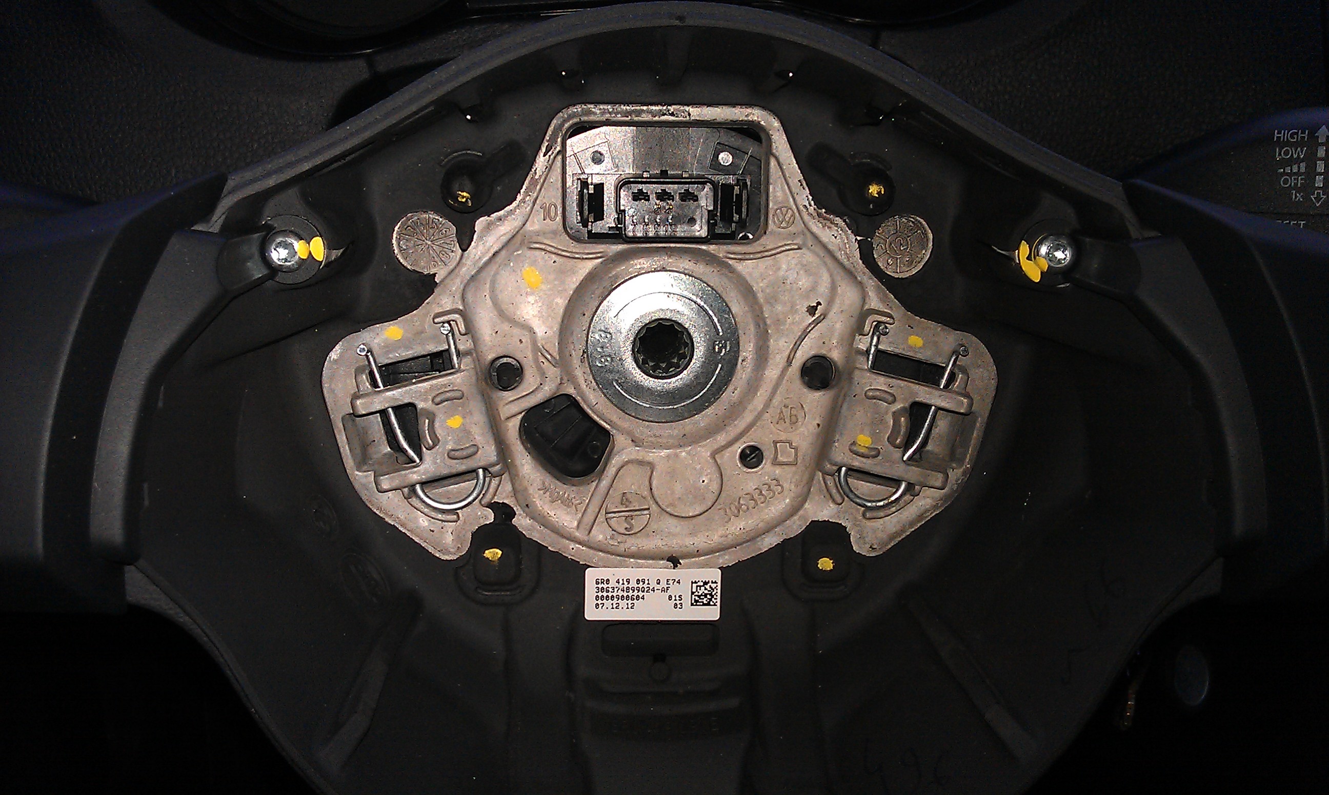

Друзья, снял я все таки подушку своего руля, мучился наверное полчаса, так как первый раз. На самом деле там делов на минуту.
Ну в общем вот фотографии внутренностей:
И вопрос собственно вот в чем. Сколько должно быть контактов в разъеме, который идет к спиральной пружине? У меня там их 6.
Огромная просьба, выложите кто-нибудь пожалуйста номер кабеля для мультируля. У меня установлен 3C8971584E, но он идет напрямую к подушке, а на модуль управления кнопками разъема на нем нет.
И еще вопрос. Модуль управления кнопками вставляется в подушку? На последнем фото видно углубление. Я так понимаю это для модуля.
Заранее спасибо !
