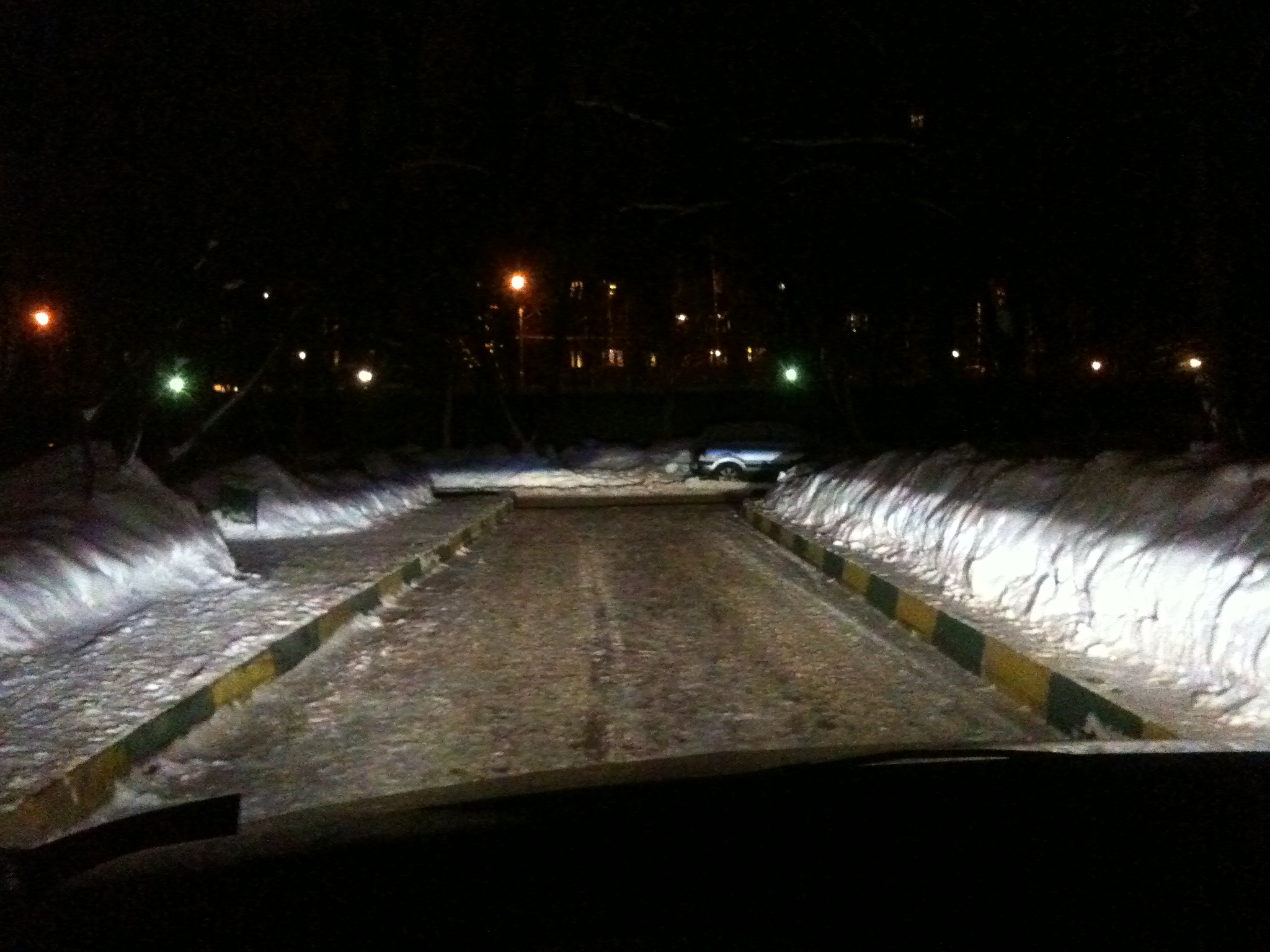

Биксеноновые линзы
22_0.jpg [ 7.08 КБ | Просмотров: 6819 ]
Зарегистрирован: 03 май 2011, 21:24
Сообщения: 19
Поблагодарили: 27 раз.
ну а светит вот так,четкая ступенька))
Биксеноновые линзы
IMG_0071.JPG [ 834.57 КБ | Просмотров: 6819 ]

Сначало про свет.На каждой модели авто разный рисунок света(в данном случае я о линзованном ксеноне),вы можете в этом убедиться посмотрев(допустим стоя в пробке вечером)какой свет у мазда 6,пассат с линзами,ну или мерседес 221.Я думаю увидев их рисунок вы в этом убедитесь))А вообще в регламенте ГАИ не прописано какой должен быть свет,галкой или ступенькой)))
Второе: кольца на габариты повесил,а вообще можно как вместе так и что то одно оставить,на вкус и цвет как говориться)))
Третье:Если все нормально поставить,(а я думаю у человека который работает в Land rover руки откуда надо ростут)то смотриться это все как заводская фара),если конечно не сходить с ума и не ставить лампы от 5000к и выше)))).вообщем ездию в общей сложности год с линзами никаких проблем небыло.Простые гаишники проверять не имеют право,только спец.обученый чел))вот.
Четвертое.Линзы с глазками,брал на авито за 5000тыс комплект,но недавно видел за 4800 там же.В этих линзах проблем с переключением никаких нет))там уже технология шторки как на многих заводских линзах).
Надеюсь ответил на ваши вопросы.
