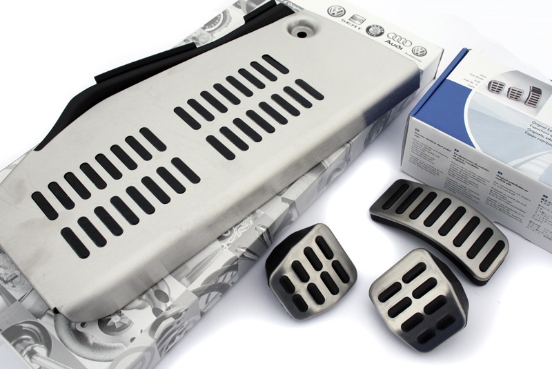

Просмотрев интернет и увидев накладку под левую ногу от гольфа!Захотел тоже осуществить свою мечту.Поспрашивав у гольфистов размер накладки и ее код!Опять на свой страх и риск я заказал детальку-пришла она мне через 3 дня.
И началась доработка НАКЛАДКУ от гольфа.
Доработка детали:
1.отрезать с левого края проушину.
2.укоротить правый край на 8мм.
3.с внутренней стороны отрезать три крепления по типу крючков.
4.все края обработать напильником или канцелярским ножиком.
5.отрезать металлическую пластину размером:длина 19см ширина около 7.5см.
6.Просверливаем 4 отверстия на накладке и на пластине!
7.покупаем заклепки(4 на 10 мм) 4 шт.
Начинаем монтаж накладки!
1.Удаляем с ковролина (наш стандартный коврик под левую ногу).
2.отмечаем отверстия на ковролине.
3.вытаскиваем ковролин с порога(пластмассовые пороги снимать не надо)
4.Все соединяем и клепаем!
Теперь у меня полный комплект)

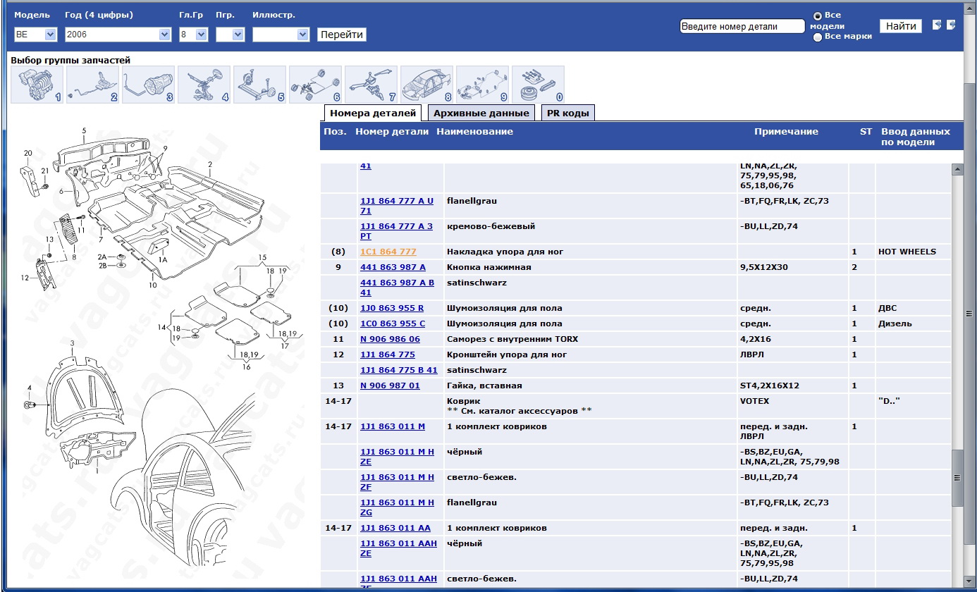

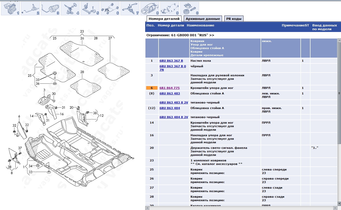

Роберто писал(а):
1C1864777 оригинальная накладка под упор ноги для поло
Ваш Оригинальный Номер выдал картинку и позицию №8, на верхнем рис., авто непонятен?
На нижнем кронштейн упора для ног, стоит на полу, под поласом, позиция №6, да и стоит у всех.

Роберто писал(а):
По номеру 1C1864777 должна быть как раз такая накладка
Накладки на педали 8N1 064 200, а вот большой под ногу, что-то не нашел?
