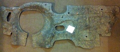

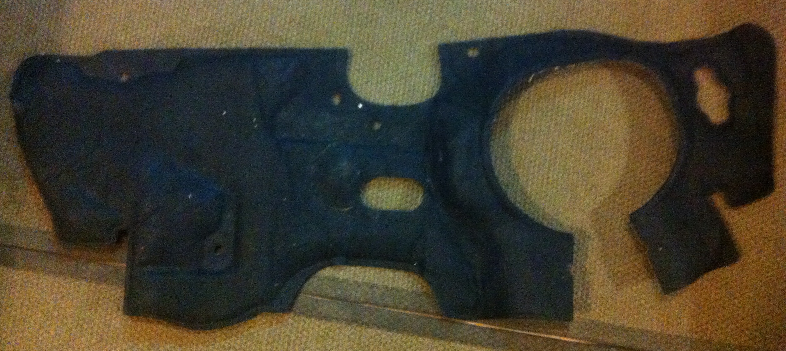

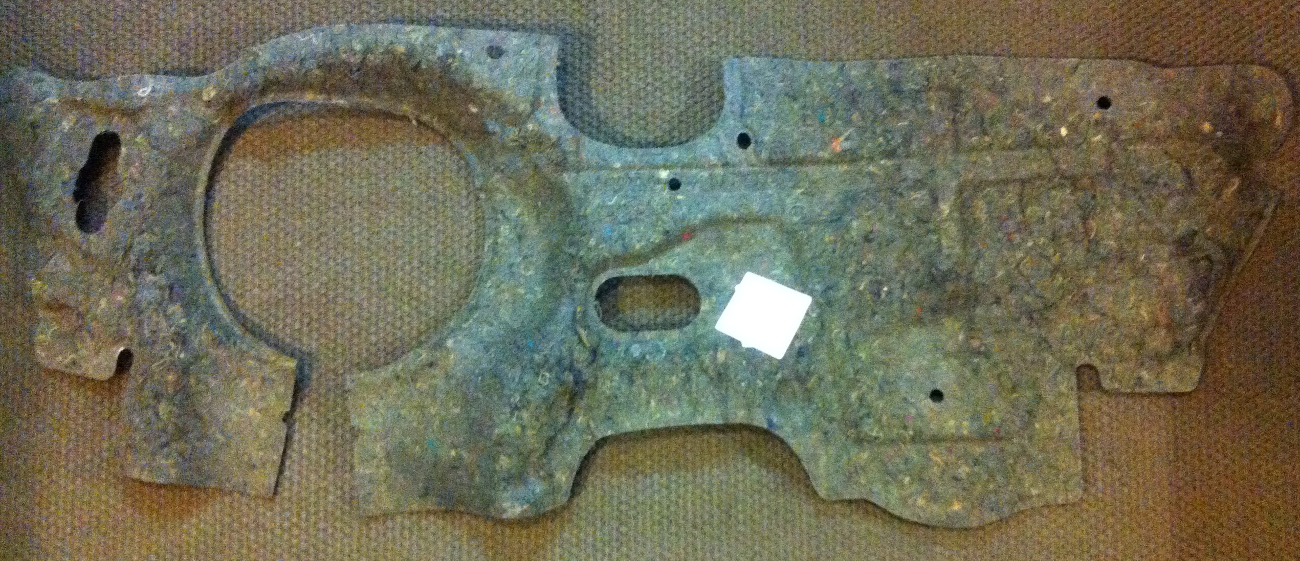

вот так выглядит заказанная хетчевская шумка мот.щита..
прессованный войлок от 0.3 до 10 мм в толщину - как бы не порвался в руках.
Шумоизоляция моторного щита от POLO хэчбек
IMG_3286.JPG [ 1.03 МБ | Просмотров: 6322 ]
IMG_3287.JPG [ 1.22 МБ | Просмотров: 6322 ]
