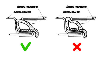

Всем привет! сделал себе тоже уплотнитель между передней и задней дверями (фото позже), так как машина белая- взял белый D профиль 10*10, приклеил кусочек как все на выступающую выемку, закрываю дверь- прилегает не плотно, не понравилось. Потом взял и приклеил на торцевую часть выемки, закрываю дверь- прилегает плотно от верха до низа двери. Уже 3 дня езжу ( у нас идёт дождь) так вот где раньше скапливалась вода на порожках у уплотнителя - воды нет, сухо, на стойках не скажу что сухо, но капель намного меньше стало. А насчёт РКИ-19, посмотрел в магазине от калины- показалось что профиль низкий- 8 мм и толку от него не будет, а выкидывать 400 р за бестолковую резинку рука не поднялась, может конечно от шеви она побольше- но пока её не встречал.

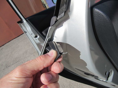

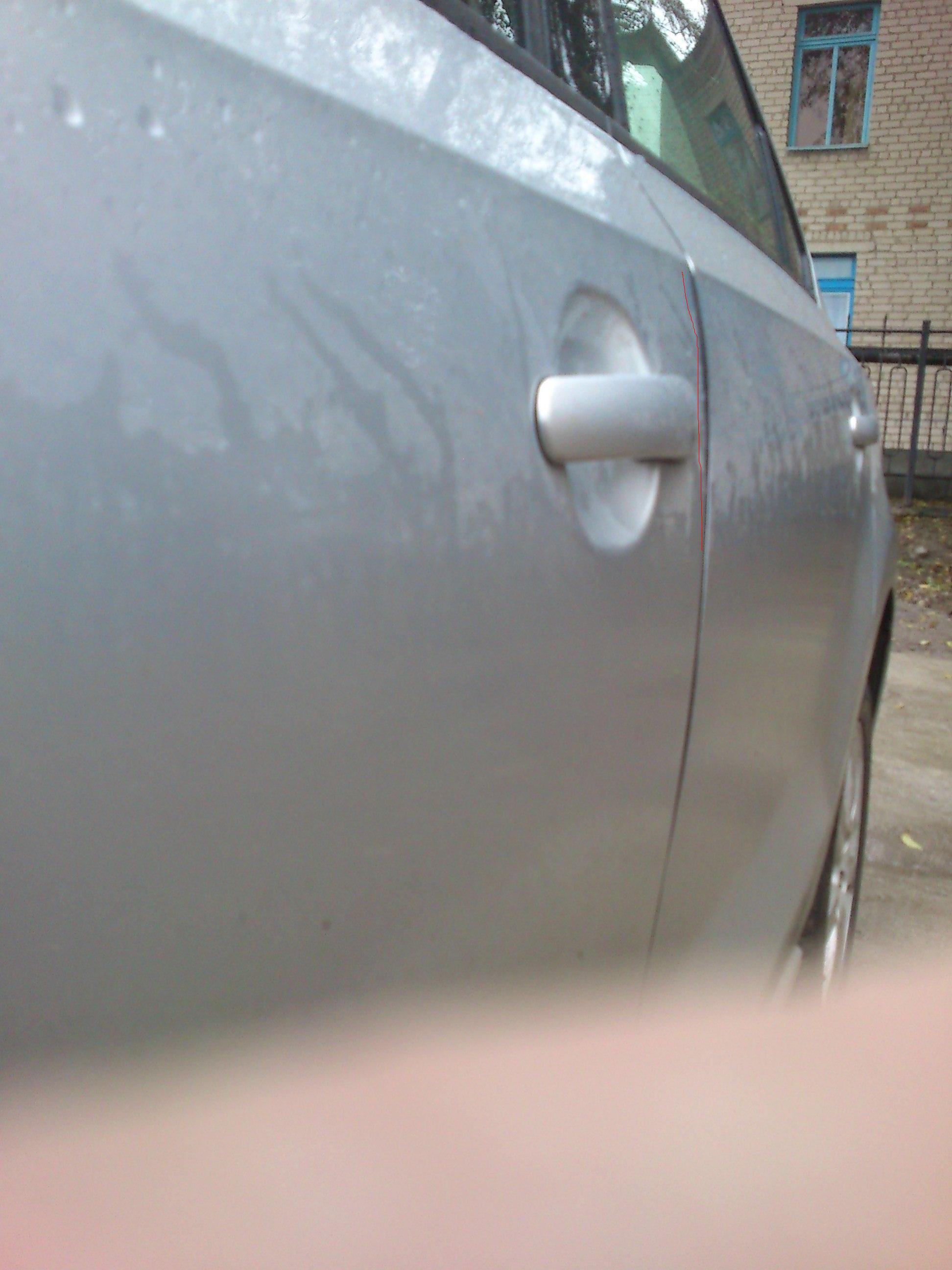

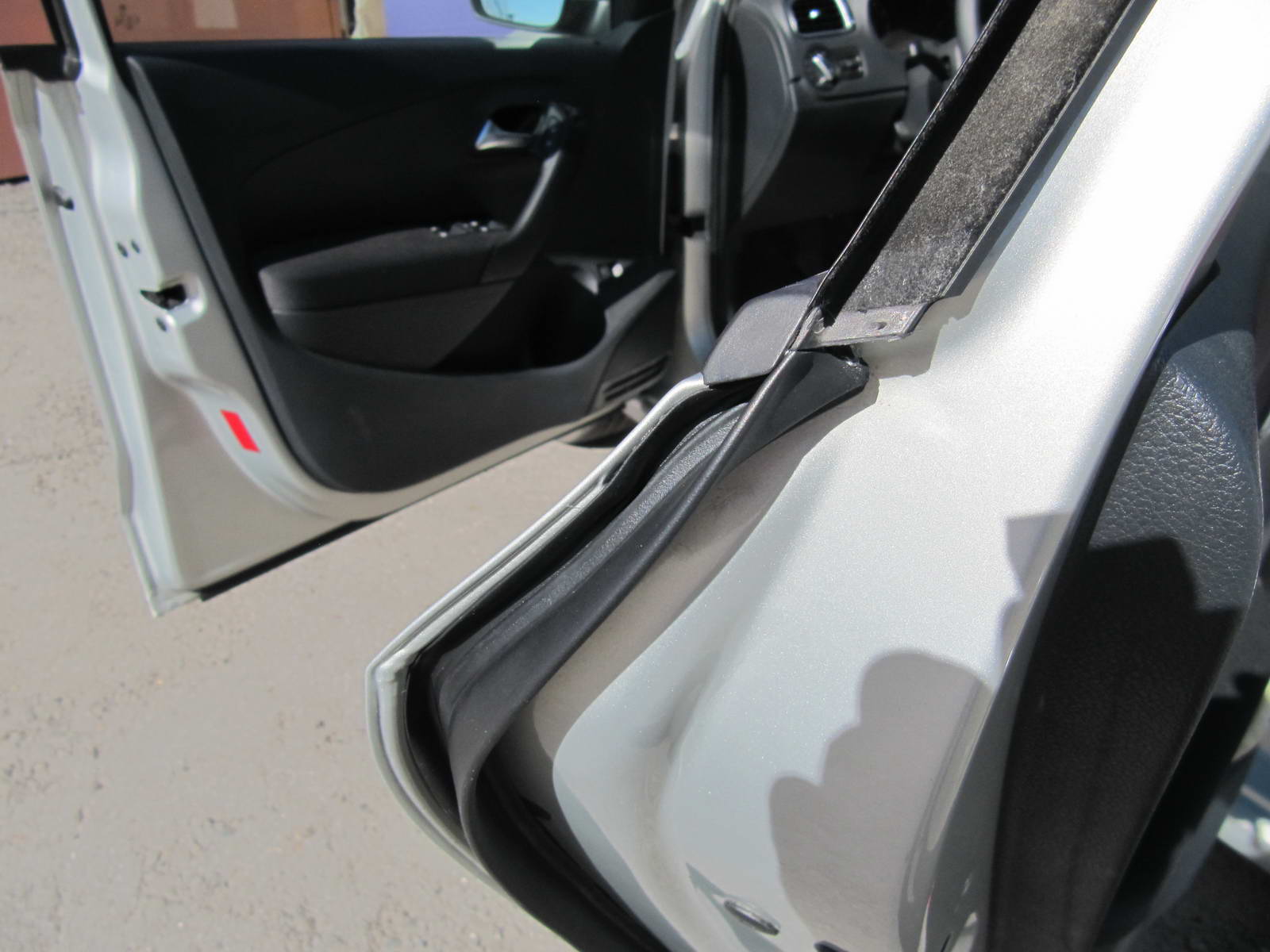

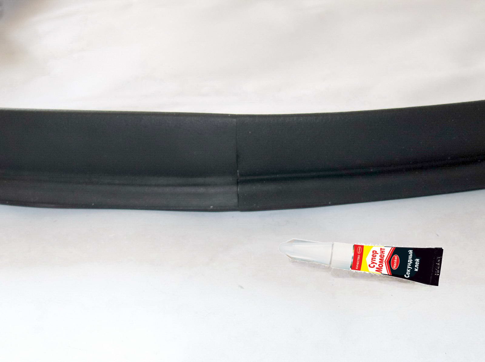

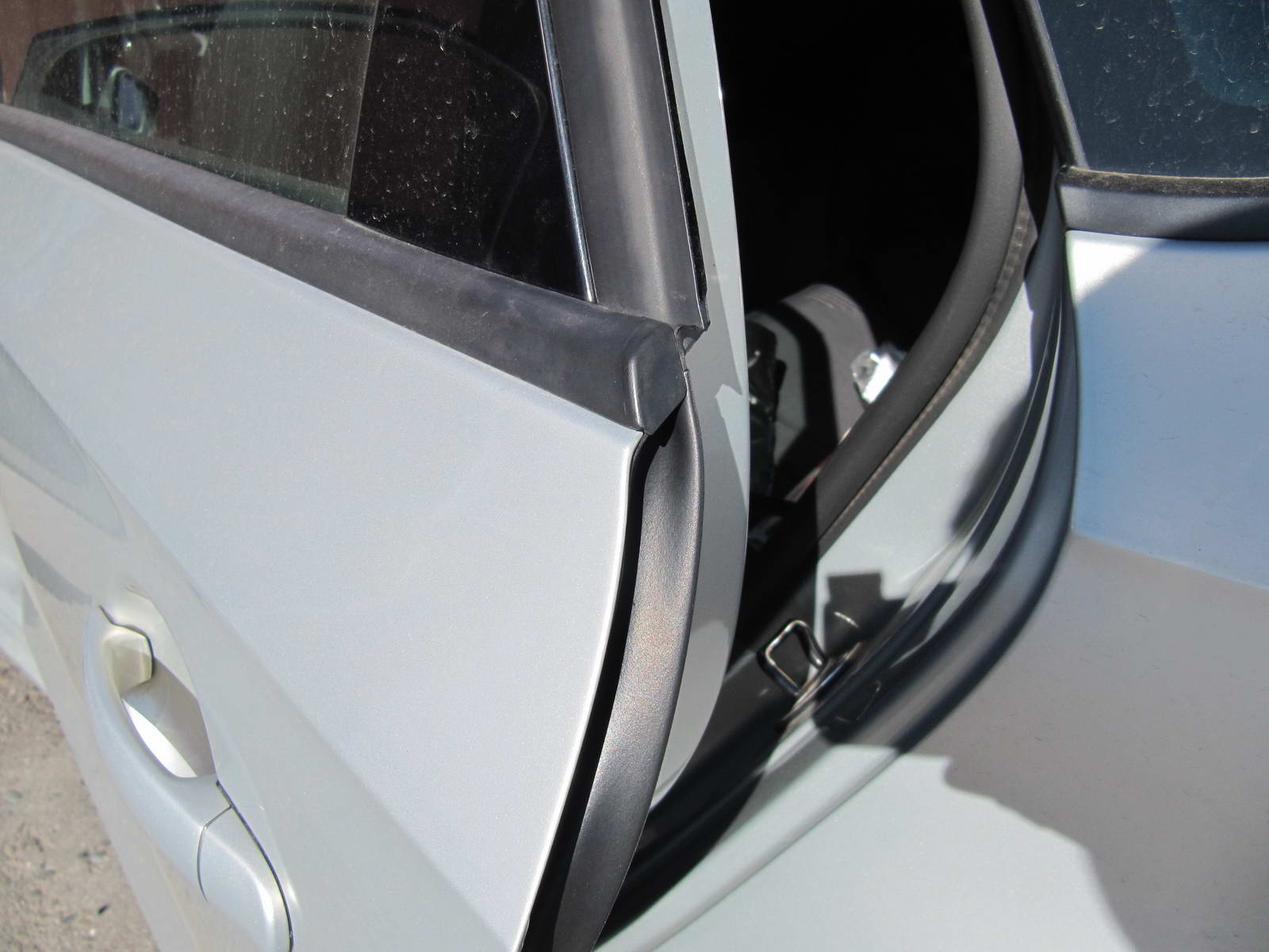

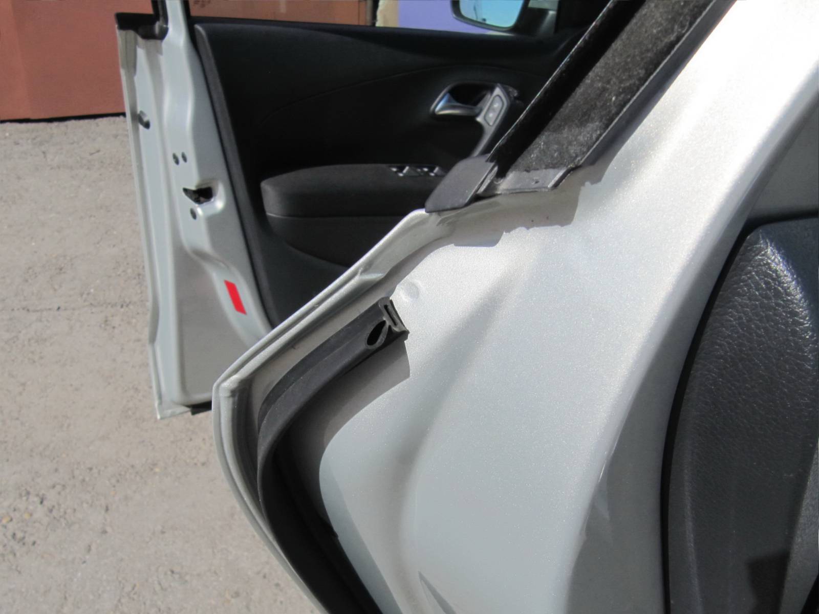

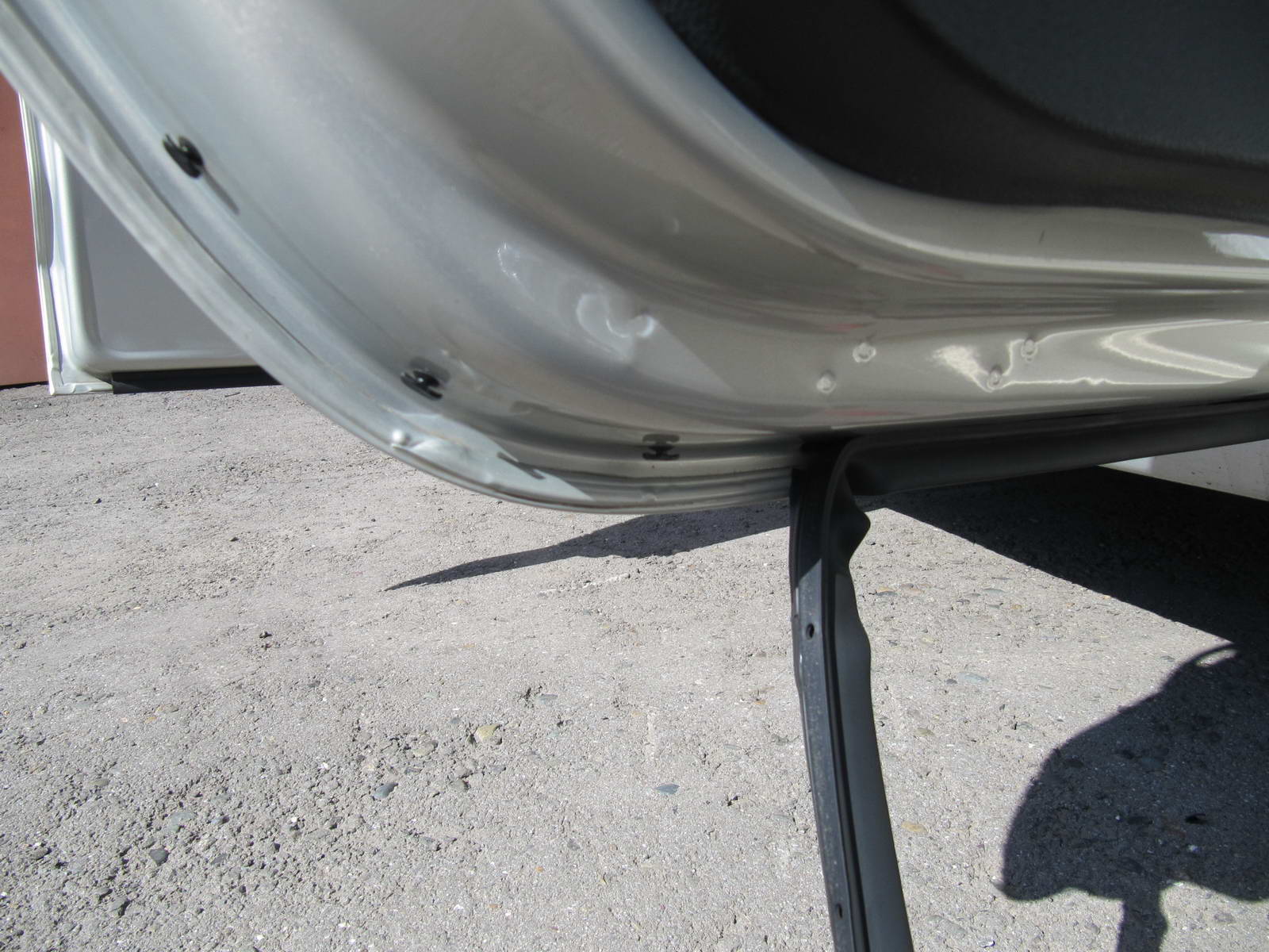

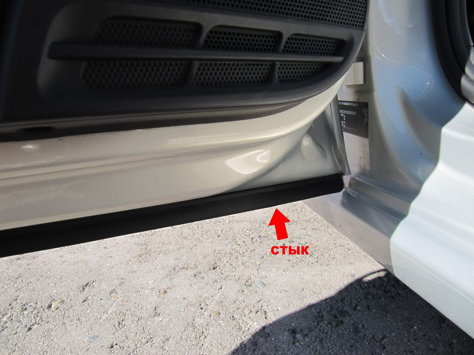

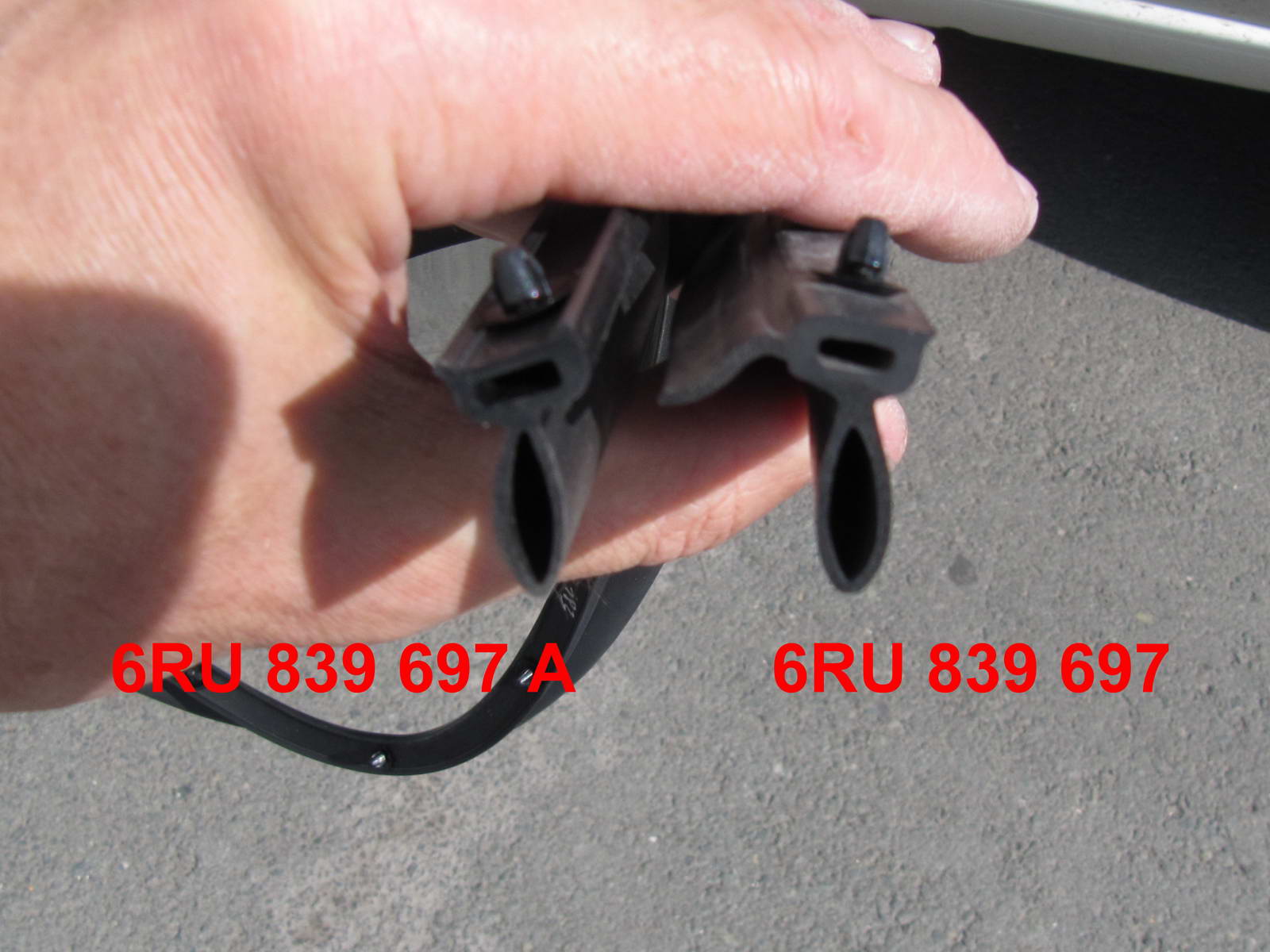

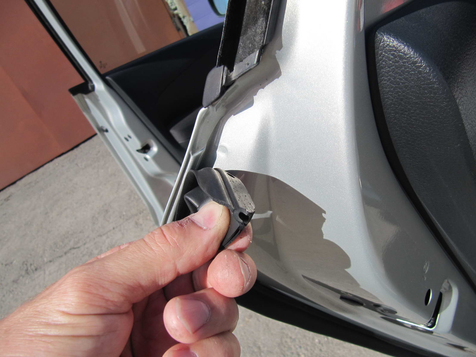

У меня тут в личке спрашивают как устранял прореху в уплотнителе задней двери. Если господа модераторы не против, отвечу здесь.
Сия прореха резанула глаз еще в первый день знакомства с поликом. Ну как Vag мог себе позволить такой косяк? Благо с недавнего времени производитель устранил данную оплошность. Видел в салоне VW нового полика - всё сделали в идеале. Жаль, что на машинке 10-го года просто так этот уплотнитель не заменишь - отлит он воедино (или сварен) с бархоткой, посему кидаться в полную замену резинок думаю будет накладно.

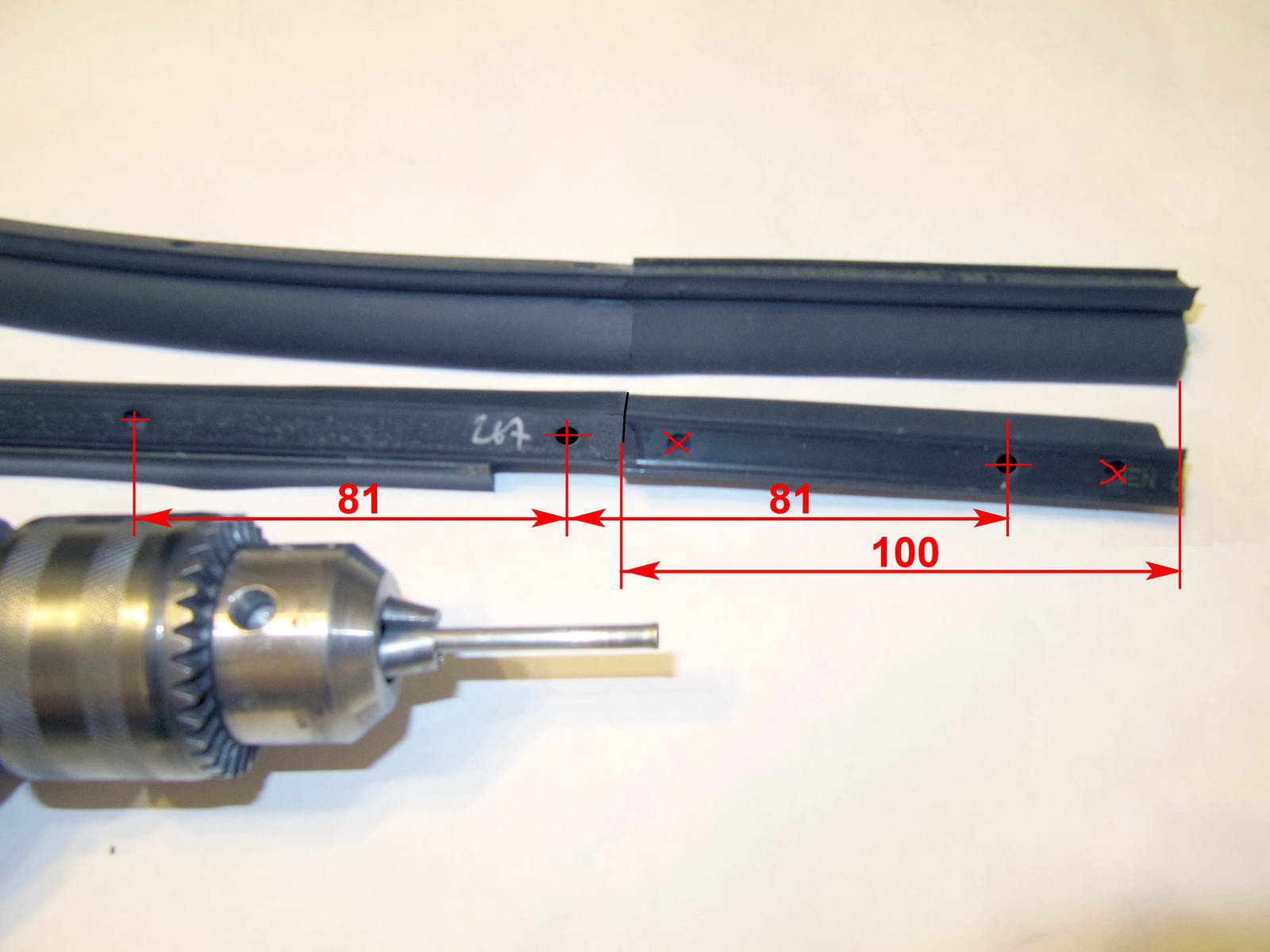

Суть доработки. Снять уплотнитель, надставить его купленным таким же, поставить на место со сдвижкой и последующей проклейкой. Можно и без проклейки, но тогда напрашивается сверление отверстий в двери, а клей если что без проблем смывается обезжиривателем.

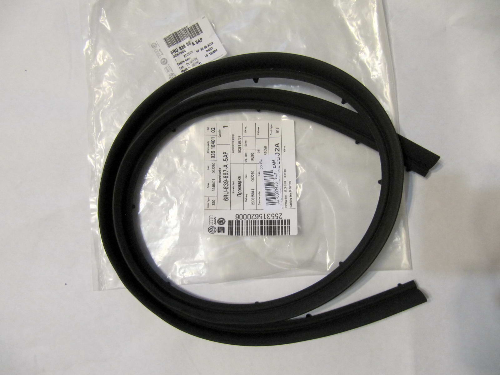

Заказать в экзисте такой же уплотнитель, какой стоит на полике (6RU 839 697) мне не удалось, его там нет, а есть с номером 6RU 839 697 A (код в exist 6RU 839 697 A 5AP, цена 960р.). Вся разница в отсутствии у того уплотнителя что с буковкой А дополнительной полоски у основания (см. фото). Великого смысла этой полоски я так и не постиг, возможно для красоты, НО именно под ней в нижней части двери скапливается пыль и грязь.
Как вариант, можно взять 6RU 837 697 A (5AP) - уплотнитель передней двери, он дешевле (780р.).

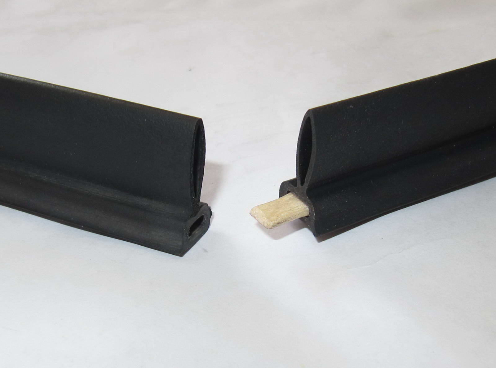

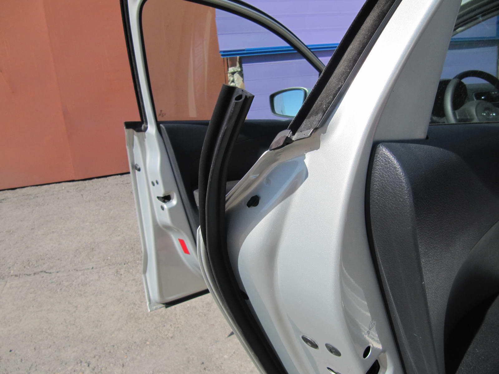

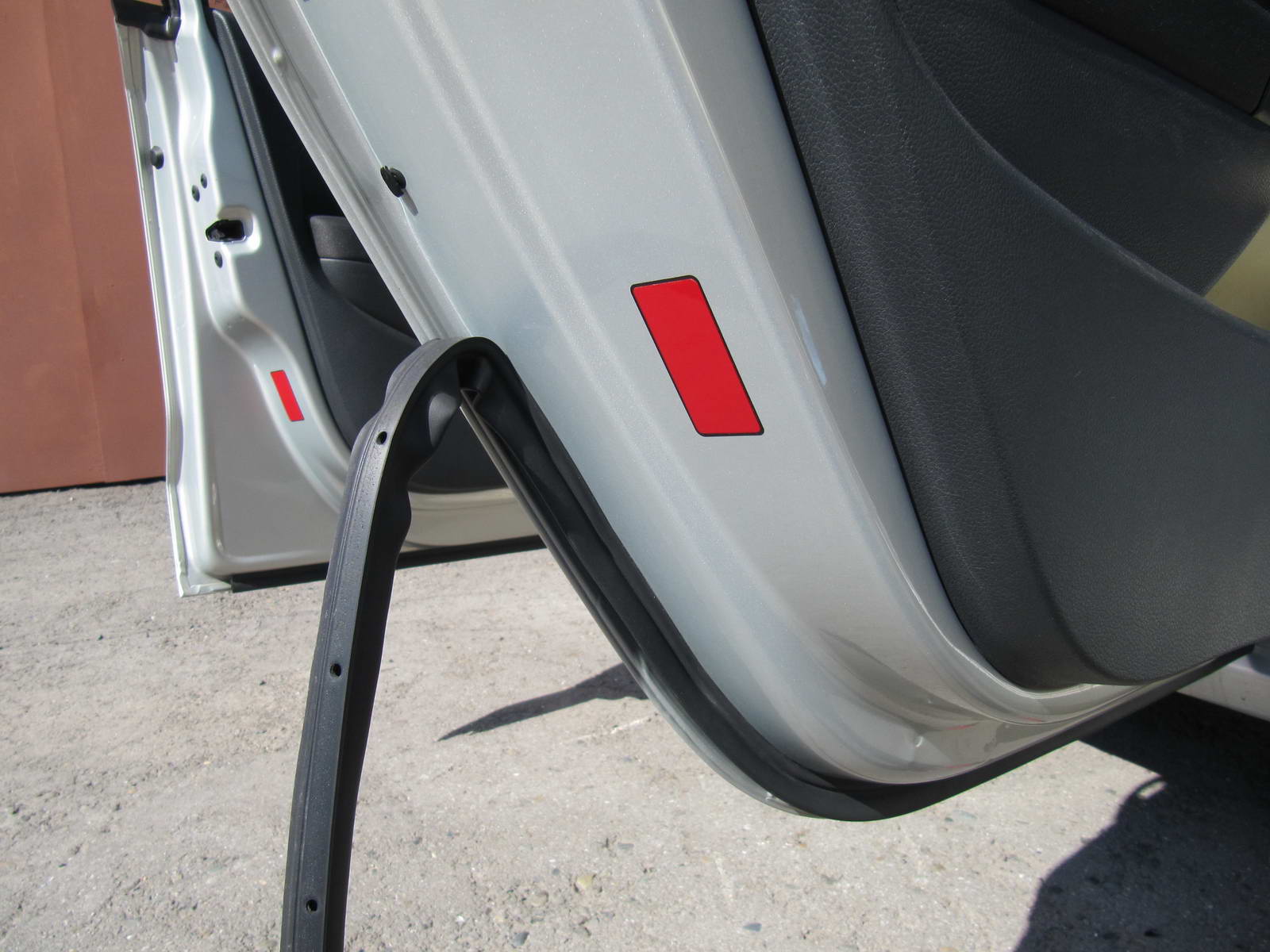

Изначально планировалось просто вклеить кусок уплотнителя на месте прорехи, однако, разница в уплотнителях подтолкнула к другому решению - сделать надставку в нижней части дверного проема, где его кстати и не видно.
Снимать и устанавливать уплотнитель мне показалось проще не вынимания пистончики из двери, так они не деформируются, а резинка отстегивается/пристегивается как на пуговицы.
К промытому и просушенному уплотнителю суперклеем приклеивается, соблюдая наклон уплотняющей полоски, надставка 10см. В сам шнур (основание уплотнителя) при склеивании можно вставить проставочку. Получается практически однородное продолжение уплотнителя. Для лучшего результата отрезать нужно ровно. Пробиваем необходимые отверстия под пистоны в шнуре, 2 окошка под водослив, которые немного сдвигаются и возвращаем резинку на родину.
Остается только приклеить водостойким Моментом хвостик и зафиксировать уплотняющую полоску суперклеем.

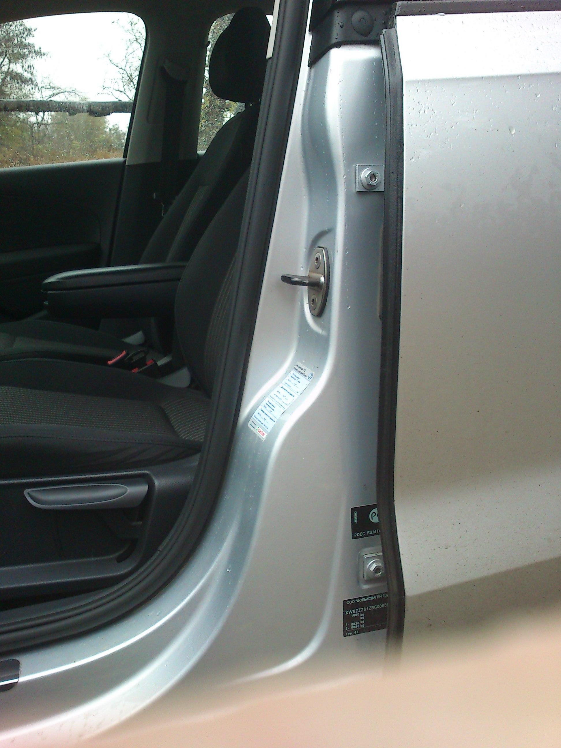

Привет всем!Поставил себе уплотнитель РКИ-19 .Помощь черпал здесь, но в принципе сложного ничего нет.Считаю один недостаток есть в РКИ, понятно не с нашего авто ,на скорость не влияет или может моя вина чуть криво поставил но это присутствует как на правой так и на левой двери.При закрытых дверях резинка немного выступает, на фото не сильно видно а визуально есть .Вопрос у меня так или у всех? РКИ функцию свою выполняет на все сто .

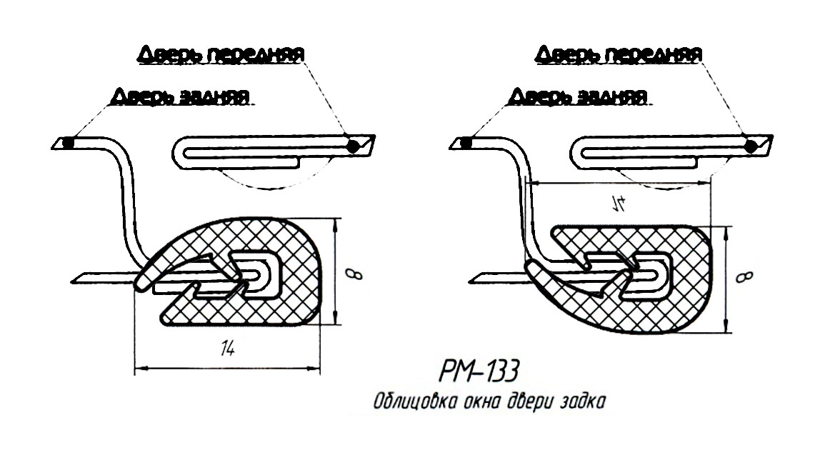

Думаю РМ-133 должно подойти, конечно ещё бы пощупать.Размеры РМ-133 с РКИ +- одинаковы только разница в установке РКИ клеиться а РМ вставляется опять вопрос как будет держаться при постановке, одним словом пробовать заказывать ставить и сравнивать.

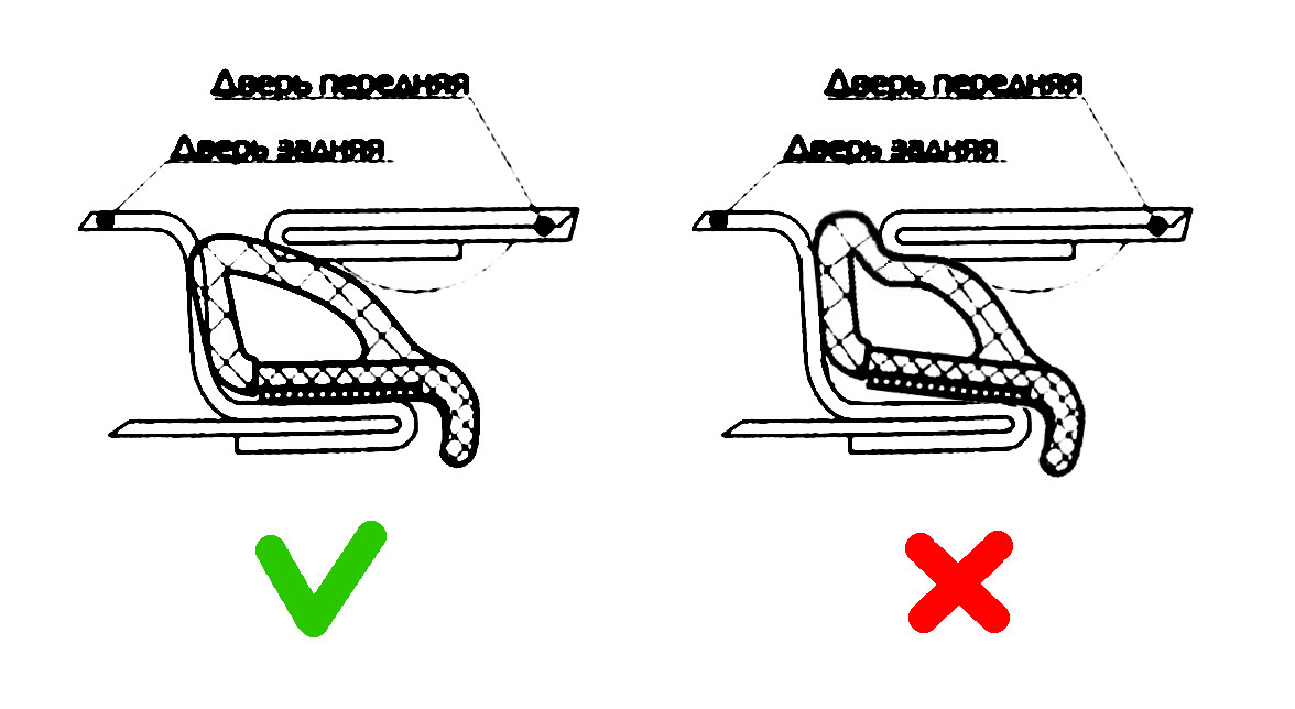

Судя по фото получилось с небольшим перекосом. Можно было бы посоветовать снять и наклеить по новой на новый хороший скотч, но этот скотч должен быть очень хорошим. Кстати, к чести РКИ-19, скотч на нем именно такой.
Я бы настоятельно рекомендовал перед наклеиванием уплотнителя потренироваться на остатке (длина которого около 50см). Суть в том, чтобы плотно, без перекосов прижать уплотнитель к выступу и после этого, не отпуская уплотнитель, вытягивать защитную пленку.
РМ-133 однозначно не подойдет. В первых, резина уплотнителя не микропористая, во-вторых, зазор он немного уменьшит, но не устранит.
